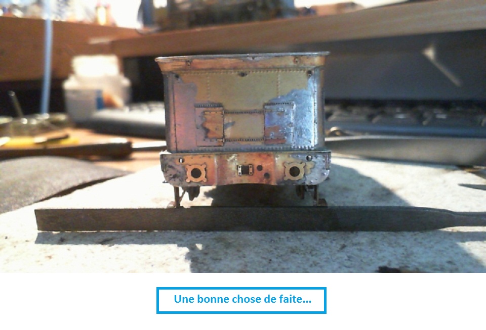

Messagepar 141E416
09 Juin 2012, 14:20

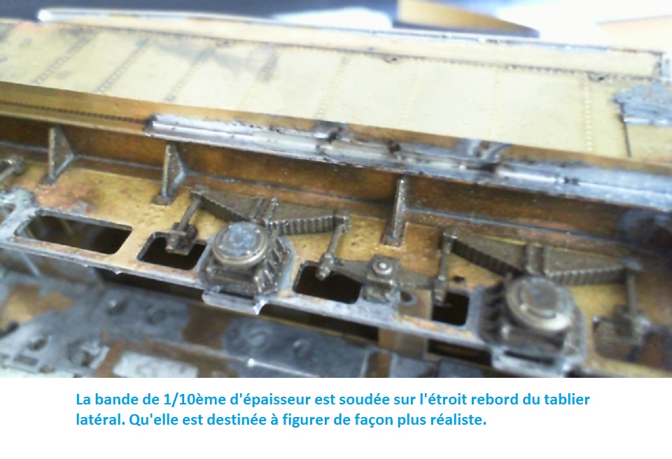

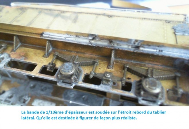

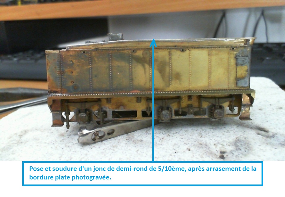

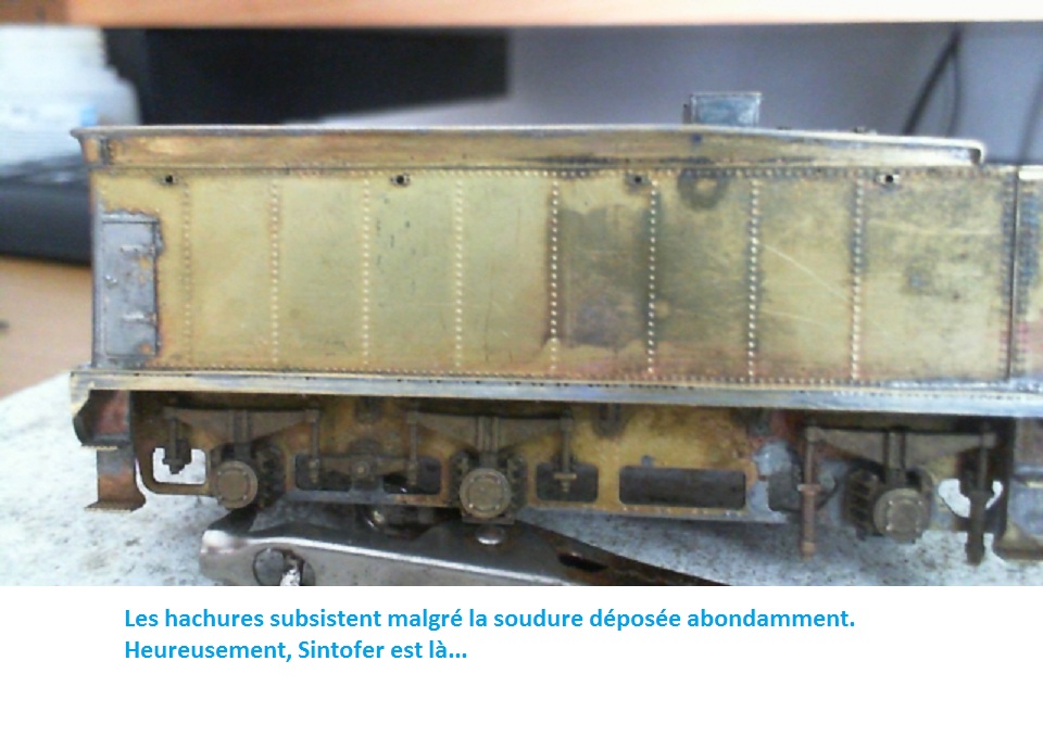

Le demi-rond de 5/10ème est obtenu à partir d'un fil de laiton de 5/10ème, soudé sur une plaque rigide, puis poncé, puis désouder de la plaque avant d'être mis en forme, posé et soudé sur le rebor supérieur de la caisse du tender.
141E416

Re: Kit HO de la 141 B Alco LSL
Messagepar Challenger60
09 Juin 2012, 20:45
Eh bien!!!!! :shock:
Tu m'impressionneras toujours par ta capacité à passer un temps infini pour soigner des détails à ce point!! Je dois avouer que le coup du fil de 0,5 poncé en demi rond, je ne m'y serais pas lancé!! En tout cas le résultat est vraiment réussi et tout compte fait, le jeu en vaut la chandelle!
Messagepar 141E416
09 Juin 2012, 23:00
Salut Olivier.

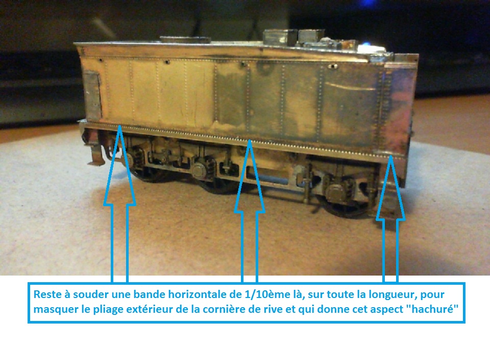

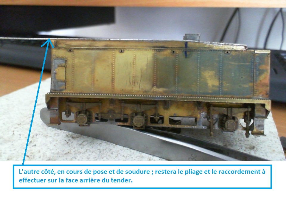

Merci, mais cette opération vient masquer mon mauvais ajustage des angles arrondis de la "baignoire", à l'arrière.
Qui vue en élévation formait une sorte de becquet arrière des plus aérodynamique. Mais moche et irréaliste.
Par ailleurs, j'ai lamentablement foiré la traverse arrière que j'aurai du plier avant soudure. Résultat, des pliages hasardeux et la partie centrale et concave un tantinet escagassée.
Il restera donc pour finir ce tender à monter des barres de commande de "je ne sais quoi", le frein à main, des robinets de purge, les tampons, le timon à élongation variable et ce que j'illustre ci-dessous :
Encore de nombreuses heures à passer sur ce kit avant de le terminer...
141E416
