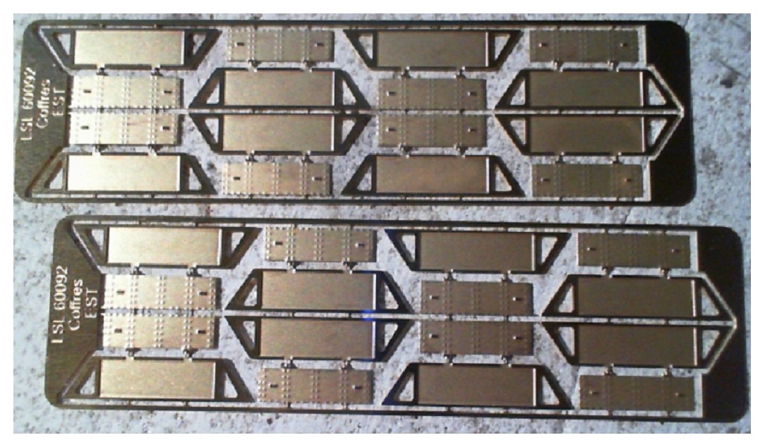

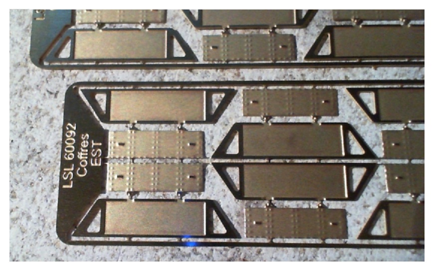

Olivier, tu vas être content...
Une planche = 8 voitures.
Pour ceux que ça intéresse, me contacter en mp.

Ce sera parfait pour la B9!! Pour celle qui sont déja bricolées, je pense qu'elle garderont leurs coffres actuels...

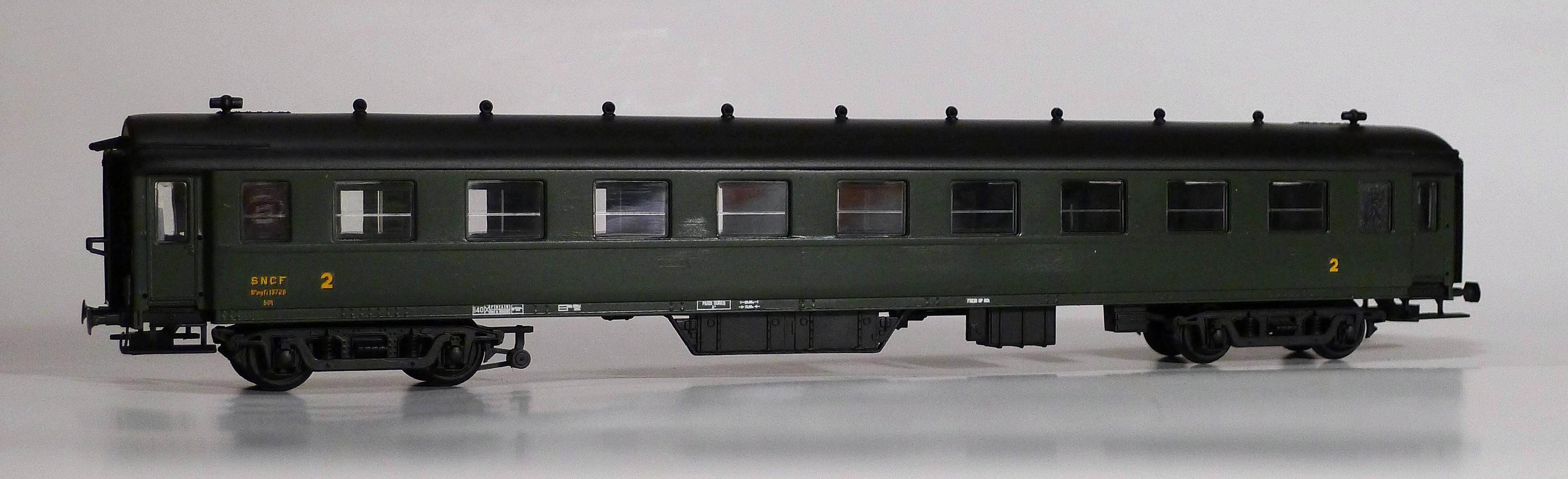

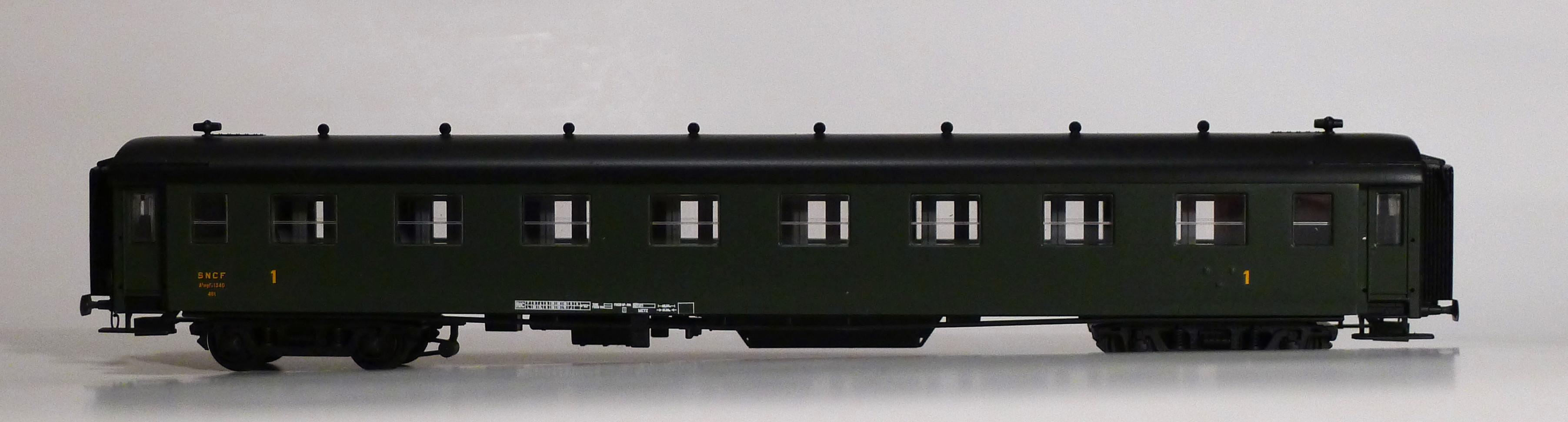

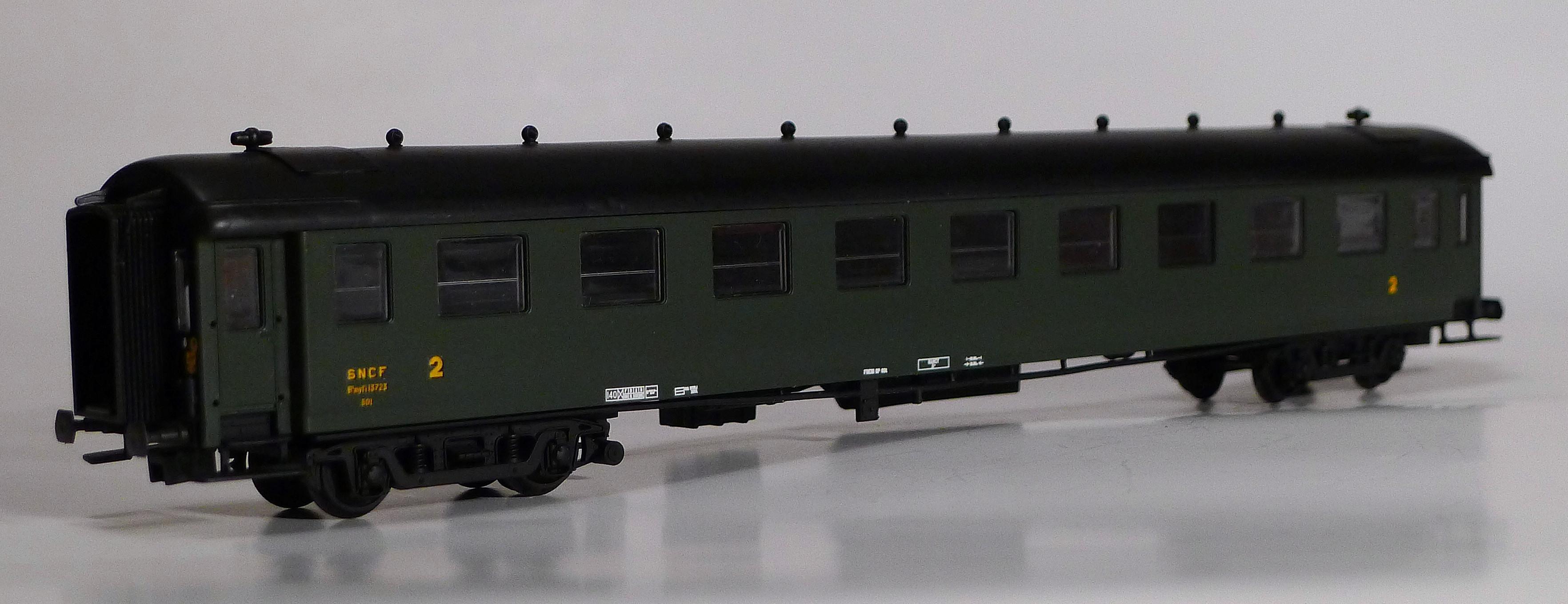

J'ai profité de la séance photo -assez foireuse- de ce soir avec l'ABV pour faire quelques clichés de 3 nouvelles venues dans la famille des voitures Est en version avant 1956.
Le travail sur les chaudrons est l'oeuvre d'E. Beitz qui a ainsi réalisé les chaudrons que Roco a oublié dans la bataille: deux B9, une avec chassis apparent, l'autre pas....en prime une jolie A8 qui n'existe pour l'instantr qu'avec sa bande jaune horriblement moderne! ;)
Que ce soit pour les chaudrons des B9 comme pour la déco 3 classes avant 1956, on ne peut pas dire que Roco ait fait preuve de beaucoup d'a propos: mais après tout, rien ne les oblige à être bons dans leurs business (2D2 Bicolore, voitures Nord parties chez LSM, pas de rééditions des BB9200 d'origine....) et soyons honnête, je n'aurais pas eu le plaisir de bricoler cette série!
l'A8 (au bogie caché par ma feuille de papier qui gondole...)
la B9:
la 2e B9:
