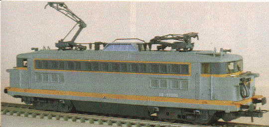

Désolé, mon doigt a choisi la mauvaise touche. Il s'agit bien de la 16700 et non de la 16600.
C'est vrai que c'est pas bien beau ! C'est pire en élévation....

Elle a une petite bouille rigolote ça change de la rectitude des danseuses habituelles. Moi je l'aime bien en livré Béton.
J'ai hâte de voir le résultat de Manette :roll: .

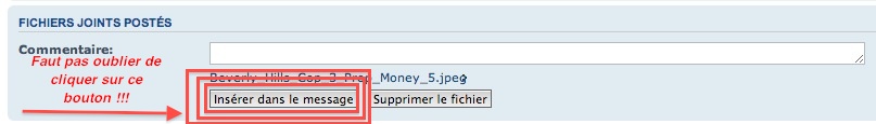

Base BB17000 Jouef ta 17005 ? Bravo ! :cool:
Bolide, tu n'insères pas tes images correctement :gratte: :( :

Messagepar Bolide_Bolide
01 Avr 2013, 14:14
Ferro21000 a écrit:Base BB17000 Jouef ta 17005 ? Bravo ! :cool:
Oups Désolé, merci pour le tuyau Ferro :cool:

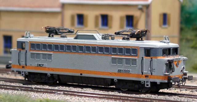

N'ayant pas le talent de Manette Z, je regrette qu'un artisan n'ait pas proposé un transkit pour réaliser la 16700 ou la 17005.

Je n'ai trouvé que le TransKit BB 17005 SNCF de L'OBSIDIENNE
Quelqu'un l'a déjà fait monté ? :gne:

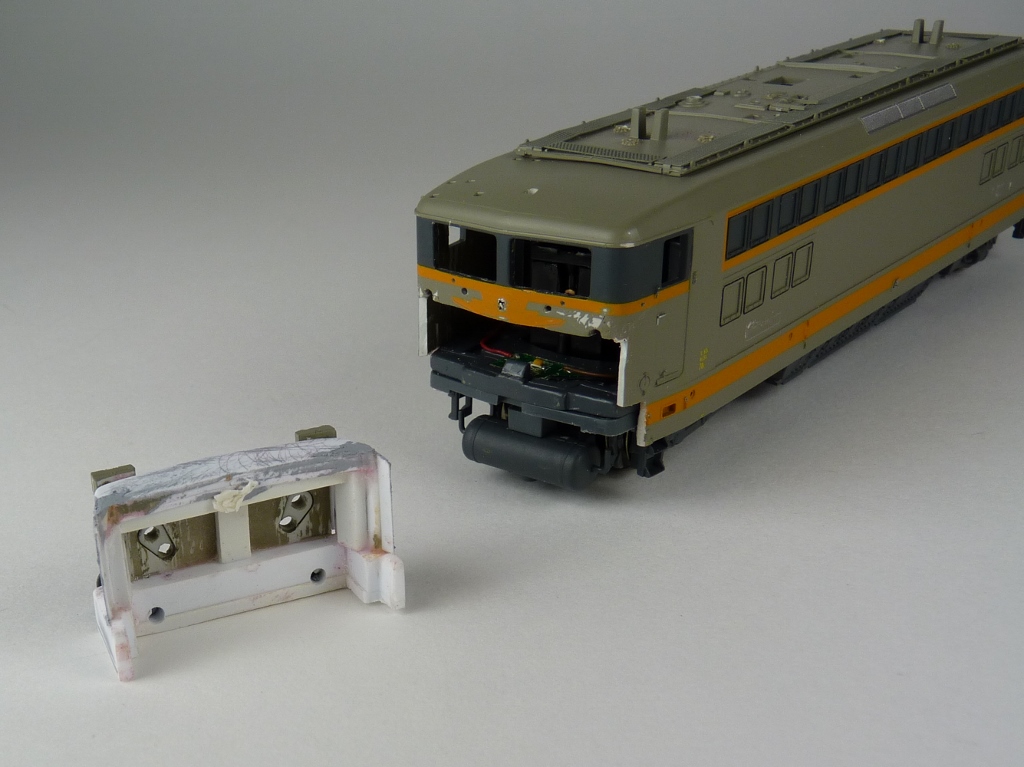

Messagepar manette-z
07 Avr 2013, 11:10
Oui, L'Obsidienne faisait un kit sur base Lima. Je ne le connais pas (étudiant sans le sous à l'époque...).
Belle transforamtion Bolide-bolide (allusion à Despo Rutti :?: ), c'est une base Jouef avec pantos Sommerfeldt à ce que je vois. D'autres photos seraient bienvenues pour illustrer ton travail.
Merci à tous pour vos photos en tout cas ;)

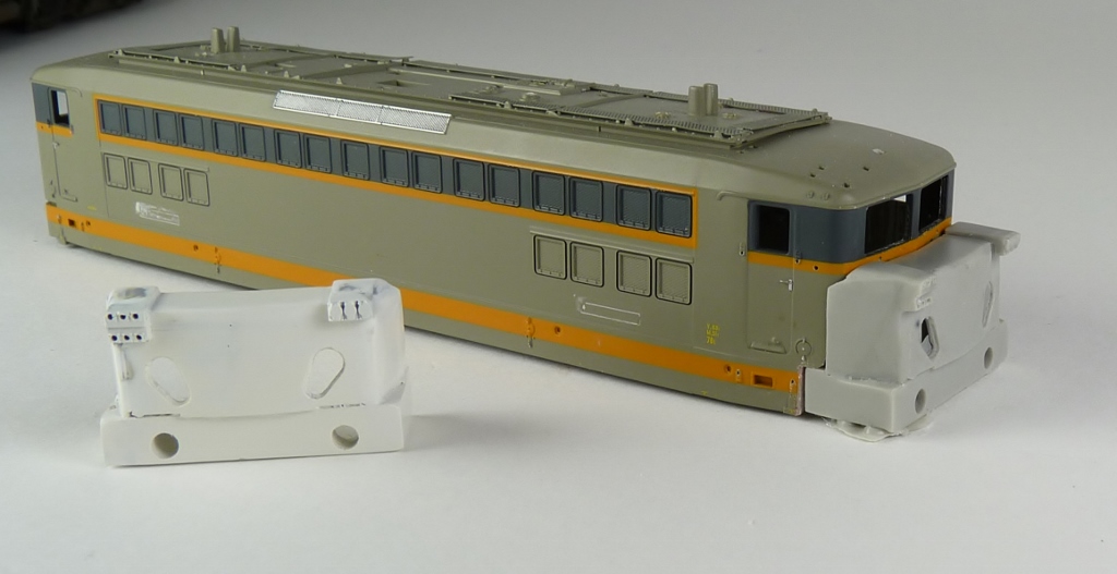

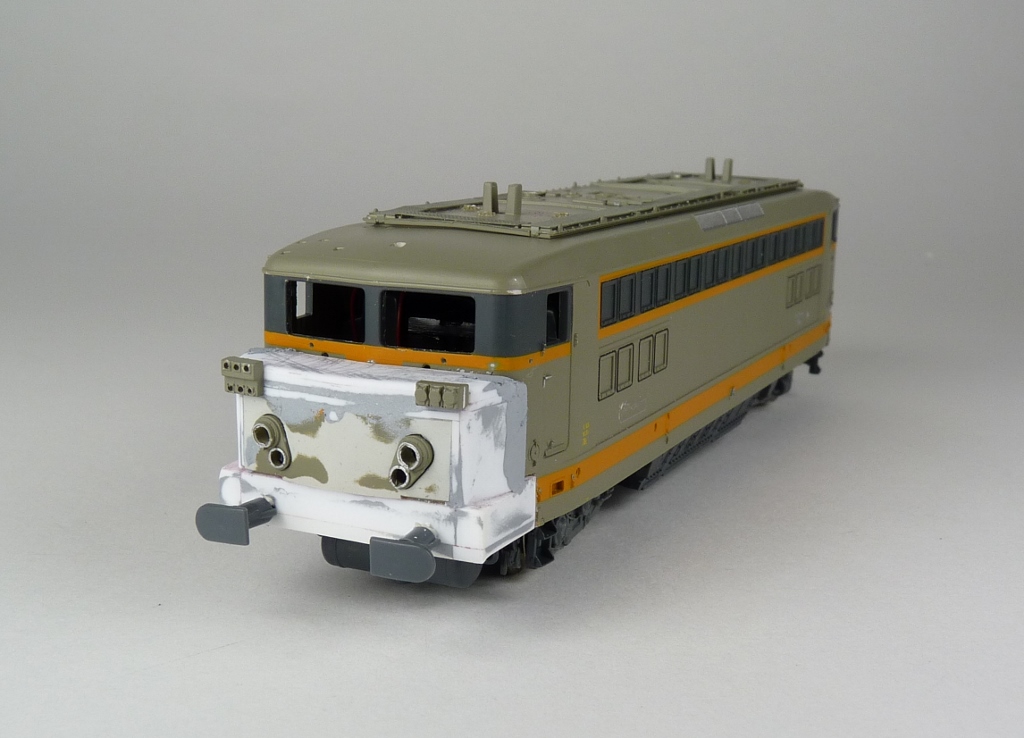

J'avance doucement le nez, pour laisser le mastic bien sécher. Cette fois, il s'adapte parfaitement sur la caisse, je vais donc passer aux carénages des prises de réversibilité. Je m'acharne à faire une pièce facile à adapter pour la surmouler ensuite. Ainsi, je pourrais faire des tirages résine, et coller les pièces JH par-dessus.
Le rendu s'améliore, je vais peut-être réduire un peu la largeur de la traverse.
Des photos, le nez tient avec un bout de double face (à la MJ):
15 Juil 2013, 20:38

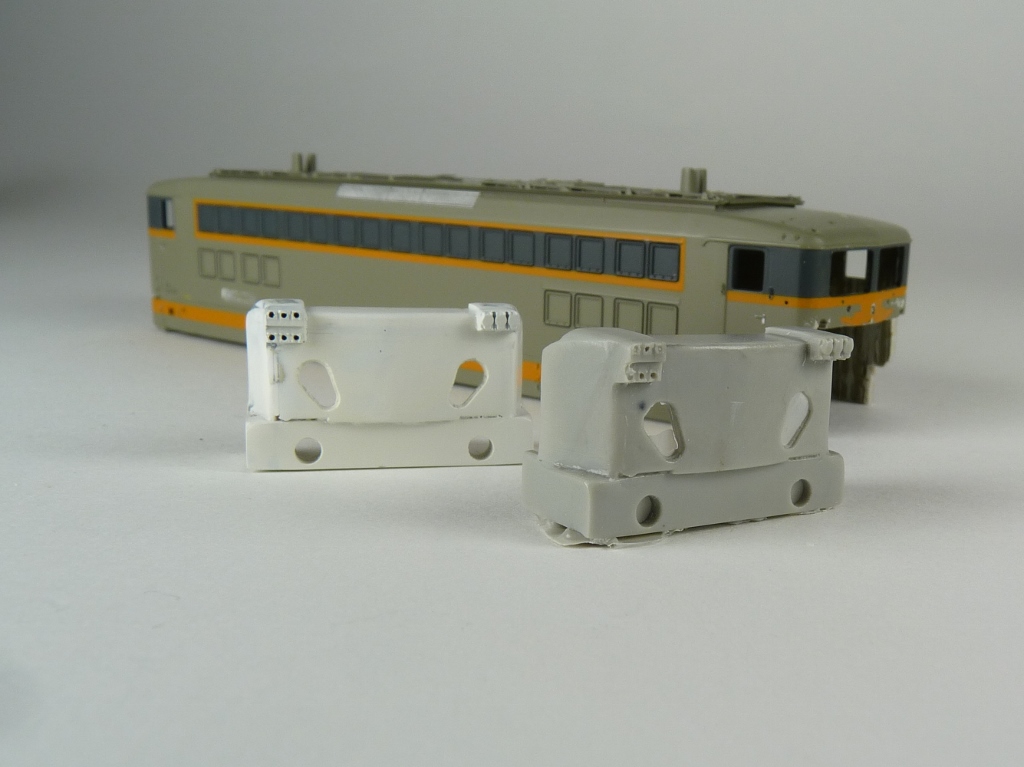

Le nez s'allonge doucement... Le master du capot est terminé, et surmoulé. Le premier tirage montre une bonne intégration. Entre temps les plaques AMF 87 sont arrivées, y'a plus qu'à trouver le temps de terminer!
