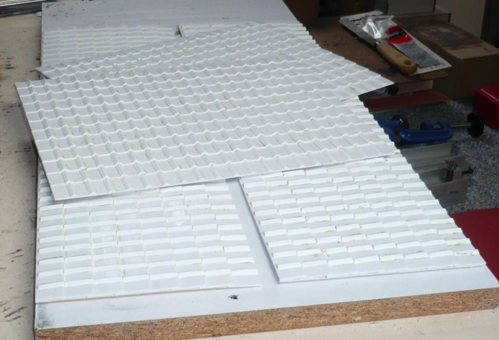

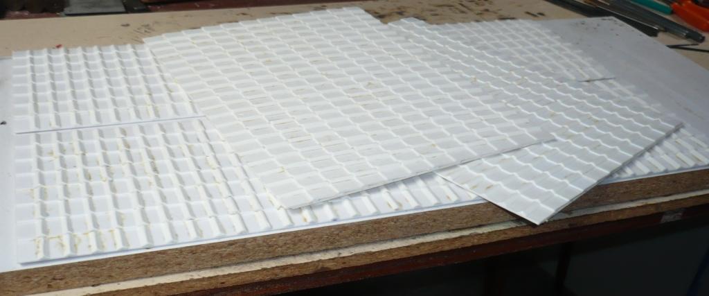

Voila les toitures :
Pour chacune, une plaque de base de 1 mm d'épaisseur sur laquelle sont collées des bandes de PVC dur de 20 mm de largeur sur 1 mm d'épaisseur + 1 bande de seulement 16 mm de largeur sous faitière. Des "biseaux" en PVC tendre découpés en forme de triangle rectangle de 2 mm de hauteur séparent les tuiles.
A la fin, un léger ponçage bande par bande adoucie la pointe supérieure du triangle pour "arrondir" les joints entre les tuiles.
Fastidieux, :mort: mais avec l'expérience, on finit par "fabriquer" environ 180 tuiles à l'heure ! :siffle:
Cordialement. JLS

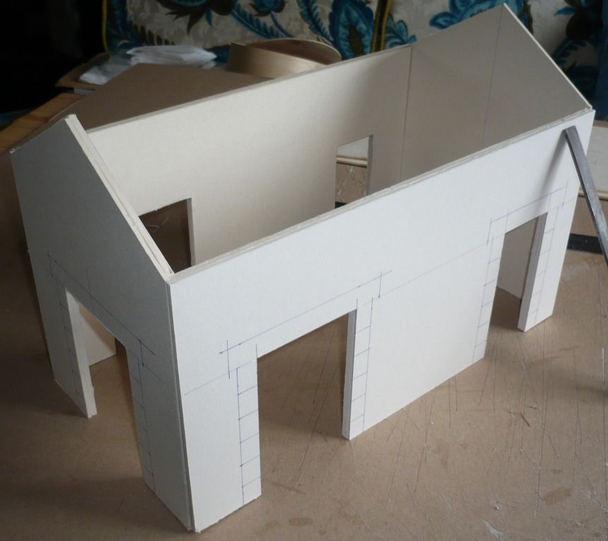

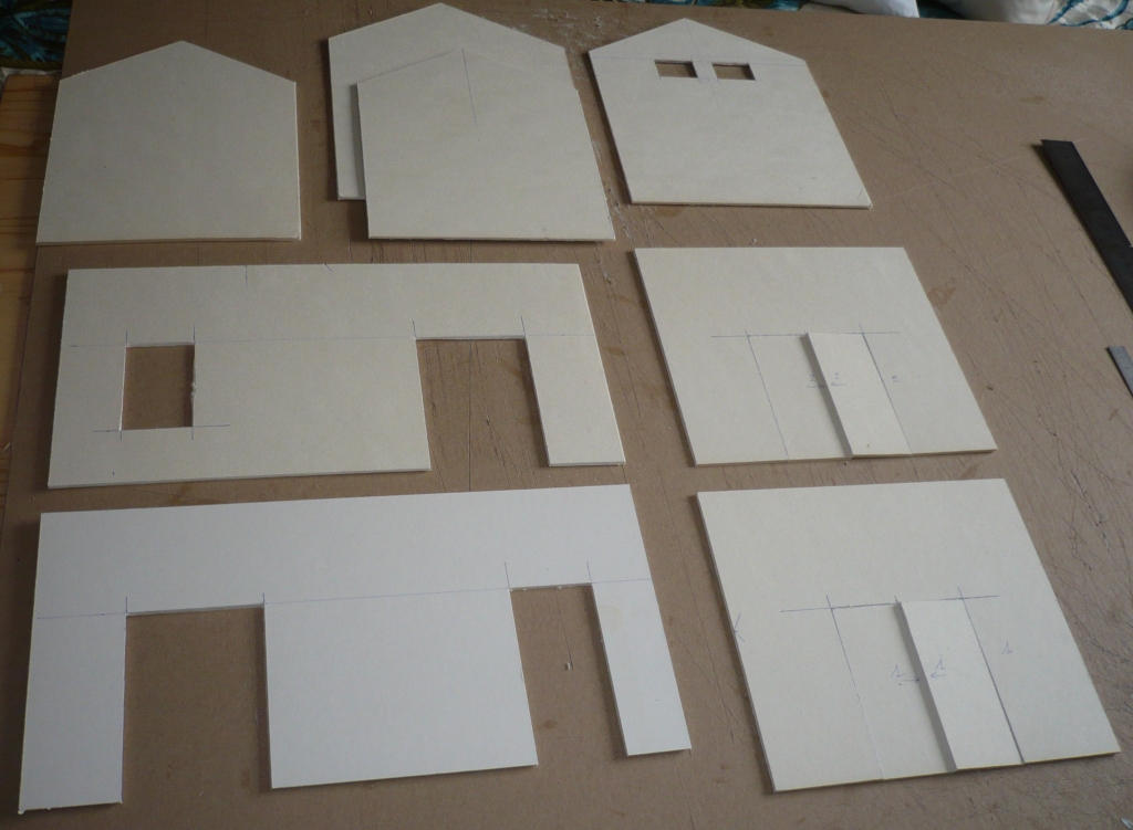

Messagepar jeanluc4343
24 Juin 2013, 13:06
En attendant une hypothétique photo ... :noel:
voila déjà les façades et pignons extérieurs des deux bâtiments
qui seront revêtues des parements de pierre, pour le bureau - abri
et des couvres joints de boiseries pour la halle.
Cordialement. JLS
jeanluc4343

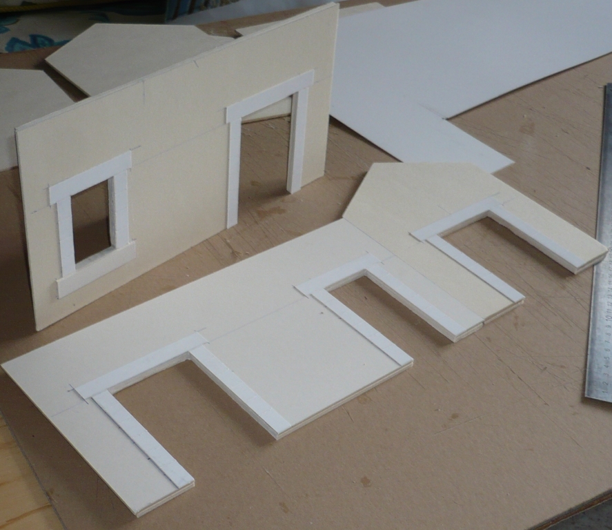

Messages: 1546
Re: Neuvic en II métrique
24 Juin 2013, 17:18
Les parois extérieures du bureau-abri sont doublées pour atteindre 6 mm d'épaisseur et les parements pierres sont dessinés (pour avoir une idée de l'esthétique future) avant d'être réalisés en PVC (ou cartonette) de 1 mm d'épaisseur.
Parois posées l'une contre l'autre avant collage ultérieur :
Je précise que les murs de ce bâtiment font 35 cm d'épaisseur en réalité, soit presque 16 mm à l'échelle II.
Les portes et fenêtres feront 2 mm d'épaisseur et seront elles-mêmes intégrées dans une nouvelle épaisseur de cartonette de 3 mm. Ainsi, les murs feront 10 mm d'épaisseur soit seulement les 2/3 de la réalité.
Mais j'en ai marre de découper du carton épais au cutter ! :siffle:
Il y aura bien sûr une cloison entre le bureau et la salle d'attente, et elle sera munie du traditionnel guichet.
Comme dit "Montluçon 03", c'est pas parce que ça sera invisible qu'il faut oublier de le faire ... :gne:
Après tout, la porte fenêtre du pignon sera aussi invisible et pourtant elle est faite :ange2:
Cordialement. JLS

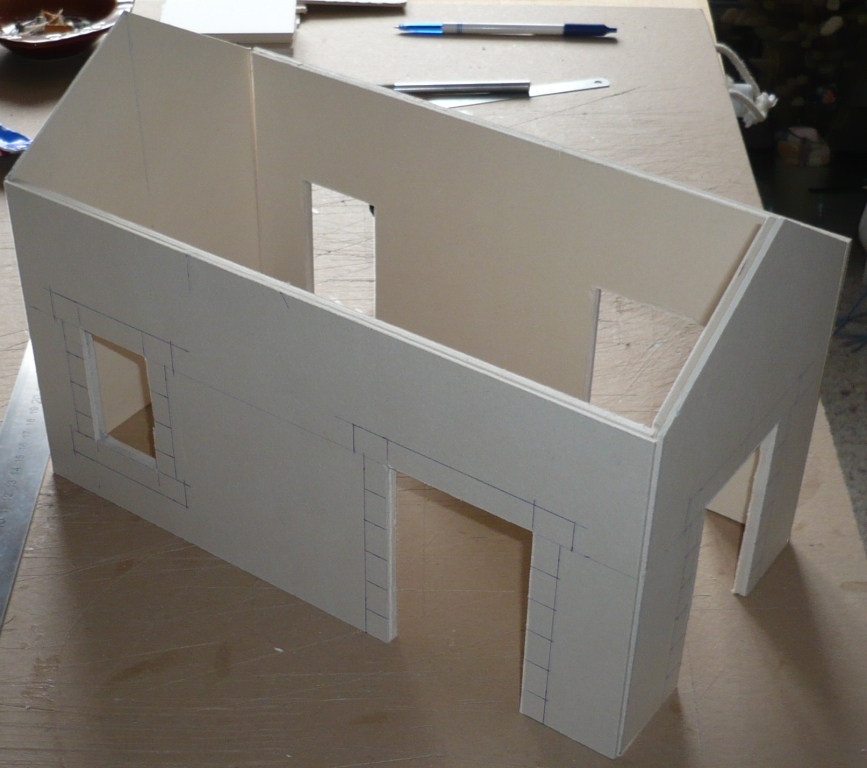

jeanluc4343
Messages: 1546
24 Juin 2013, 18:47
Parements en place.
Même s'ils ne sont pas très visibles, les joints entre les pierres sont marqués.
C'est tout pour aujourd'hui !
:dodo:
Cordialement. JLS
