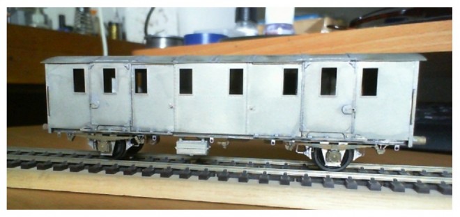

Je prends les photos avec ma webcam Microsoft (forme tubulaire).
Puis j'ouvre le/les fichier(s) "dans" Paint ; et là, je peux entourer tel ou tel endroit du modèle et écrire les commentaires correspondants.

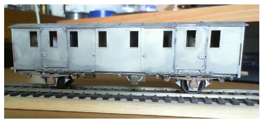

Avant sablage :

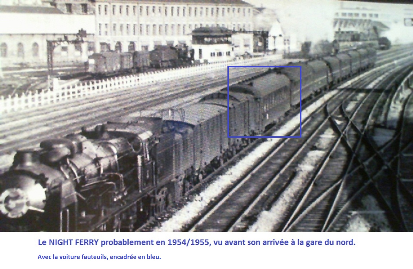

Pour le NF, ce sera avec une voiture fauteuils (à cette courte période 1954/1955, le NF pouvait comporter une ou deux de ces voitures, issues de modif. de 2 Ocem "S" ex-PO) :
Il y eu aussi des Rapide Nord (probablement de la remise en service du train, jusqu'en 1953 ; puis "plus tard").

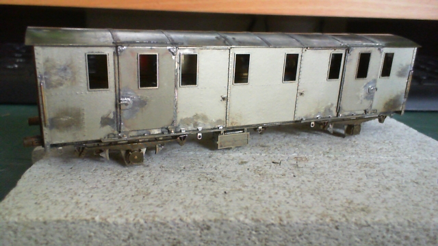

Après sablage et nettoyage au white spirit (pas tout à fait sec et évaporé) :

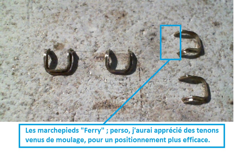

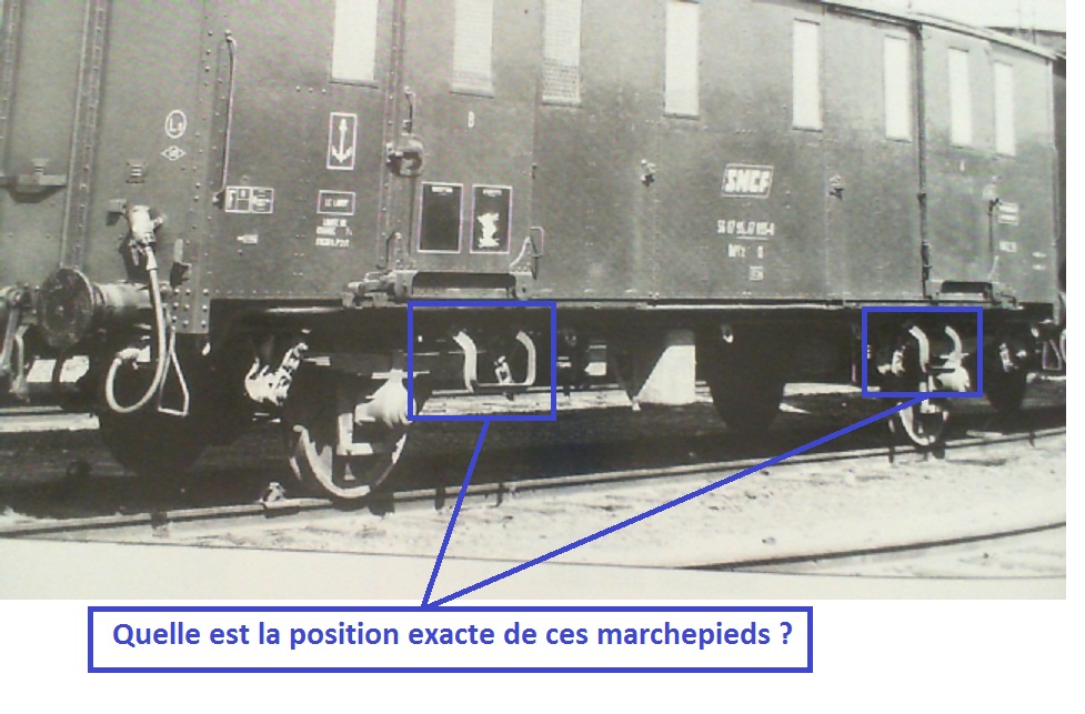

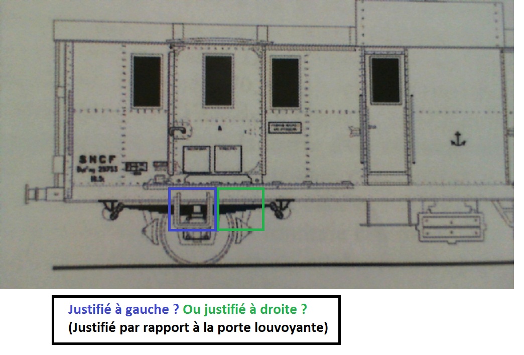

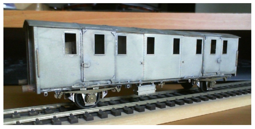

Un appel aux spécialistes ; merci d'avance de leur(s) réponse(s) :
PS : pour ceux qui construiront ce fourgon, ne pas oublier de fixer les marchepieds sur le châssis AVANT de monter la caisse... :siffle: Donc, NE PAS faire comme moi :apero: :mur:
Pour m'en sortir, je souderai des "barres" de 6/10ème sur les marchepieds, dans le prolongement de leurs points de fixation ; puis perçages dans le châssis et collage.
141E416

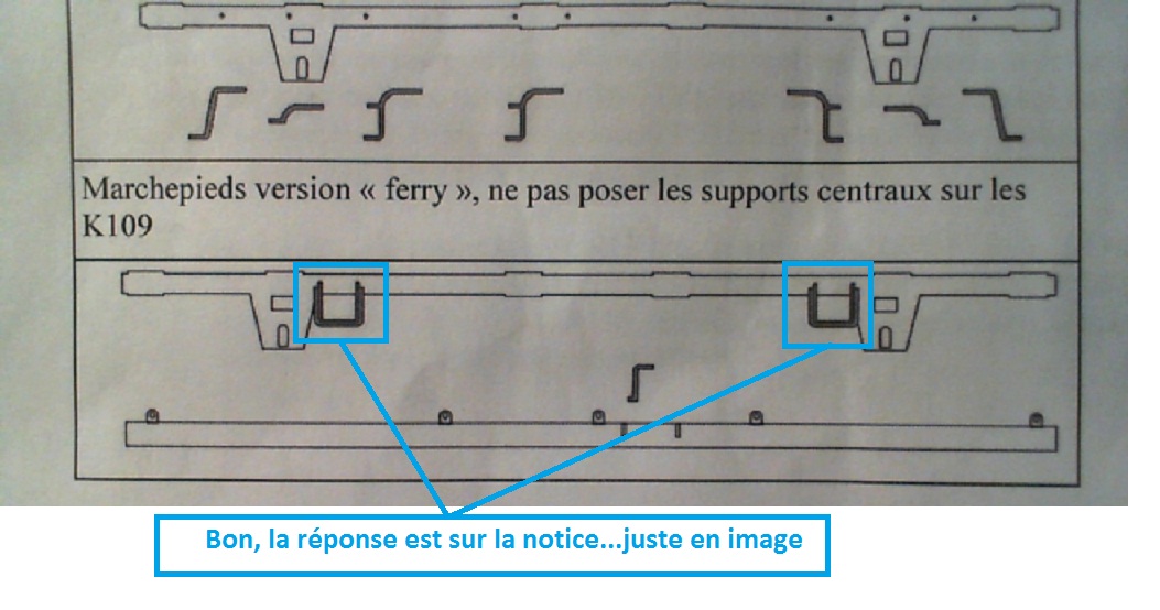

Je retire ma question.

Les miens ont été montés sous la moitié gauche à gauche et droite à droite de chaque porte. Je pense que c'est la logique vu le sens d'ouverture -- vers le centre du wagon -- des portes.

Merci Michel de cet éclairage...
...qui montre la confusion issue de deux infos contradictoires dans la notice.
Sur les photos des vrais, publié par Christophe et par moi, les marchepieds sont situés vers le centre du fourgon.
Comme quoi, même en étant un peu expérimentés, nous ne sommes pas à l'abri de l'erreur.
Je positionnerai ces marchepieds comme sur les 2 photos des vrais.
Je reconnais que la pièce réelle est particulière, mais sa déclinaison HO en fonderie manque selon moi d'un peu de largeur et est pliée un peu trop haut ; ceci dit, une fois montés et peints en noir, bien malin celui qui détectera une telle différence.

Le bon emplacement des marchepieds de la version Ferry est celui illustré par les 2 photos du fourgon réel.
C'est à dire vus en élévation, celui de gauche est à droite de la plaque de garde et celui de droite est à gauche de la plaque de garde. :apero: :ange2: :siffle: :cool:
J'attends de nouveaux marchepieds de la part d'AMF87.
Reprise du montage plus tard.
