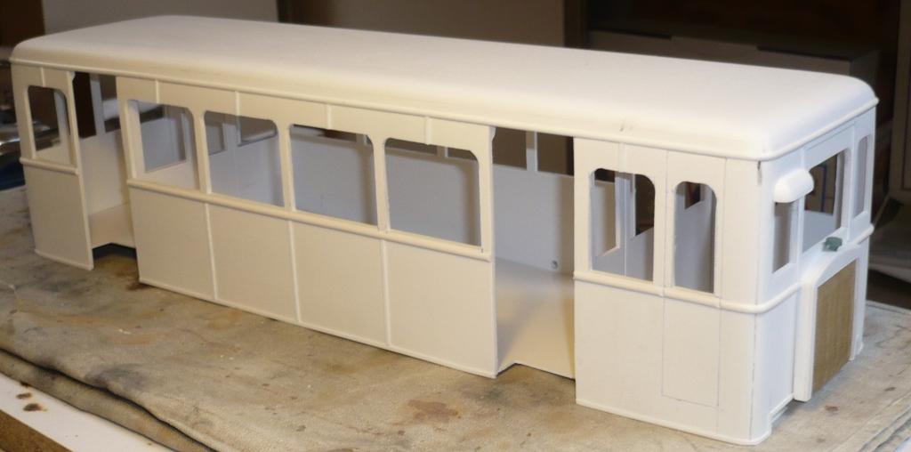

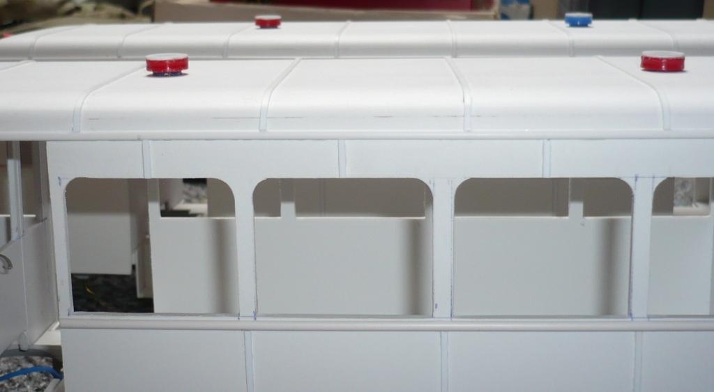

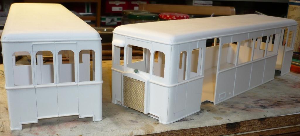

Pose de la ceinture et des couvre-joints de caisse sur le premier De Dion :
et de la ceinture de caisse sur le second :
Évidemment, des entailles sont pratiquées de part et d'autre de chaque porte, ouvrante ou pas. :siffle:
Ça n'a l'air de rien mais c'est "usant" de poser ces petits profilés bien droits et bien dans les arrondis sans laisser déborder de colle. :mort:
Cordialement. JLS

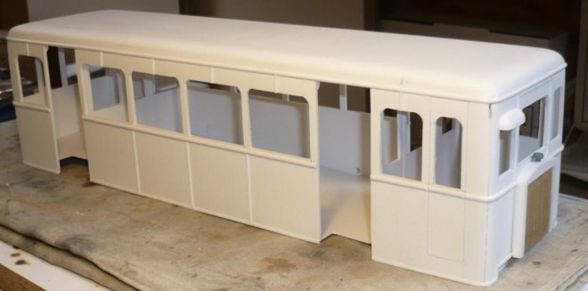

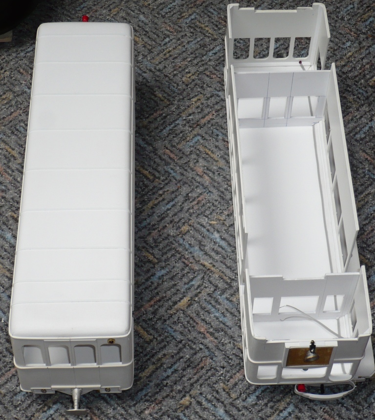

Tous les couvres-joints sont posés :
Les tampons avant sont prêts à être posés ...
demain :apero:
Cordialement. JLS

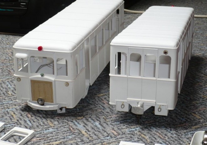

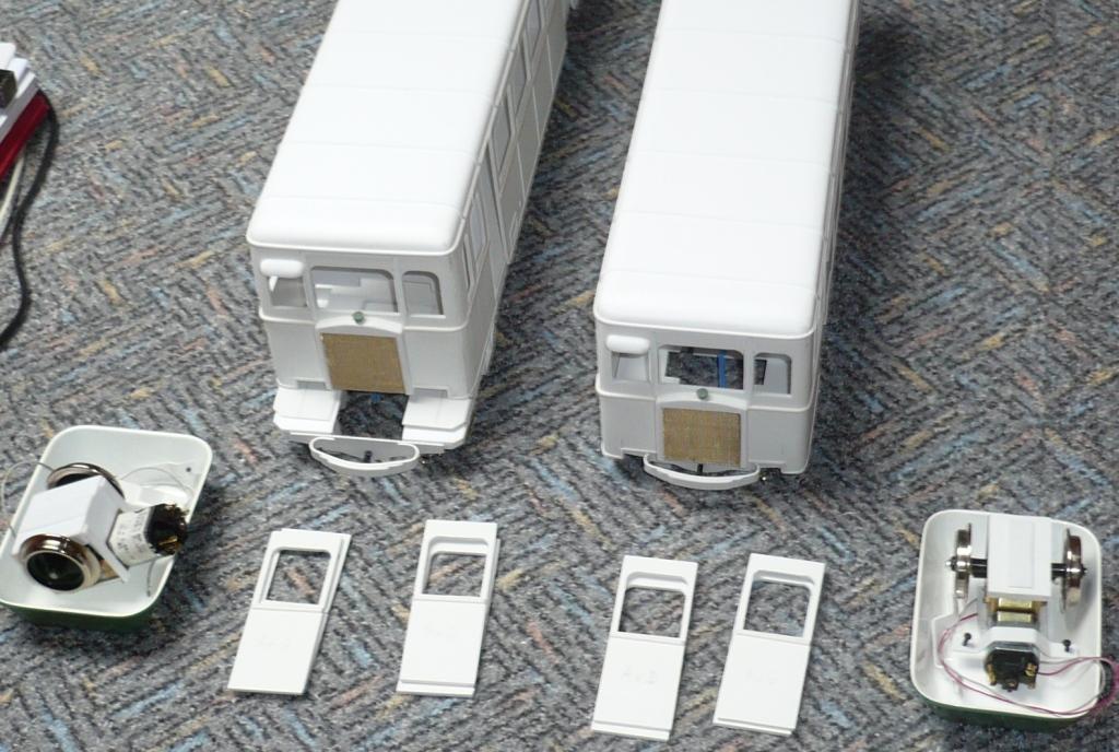

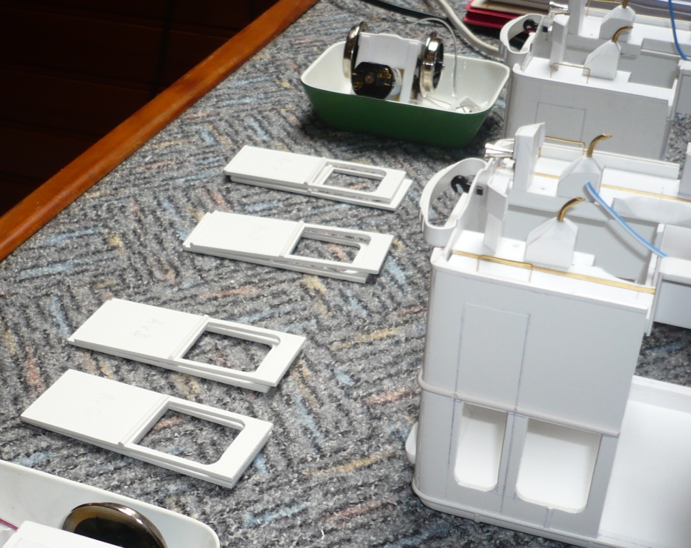

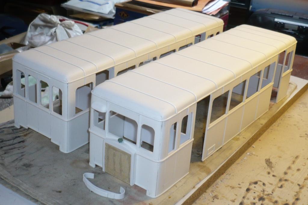

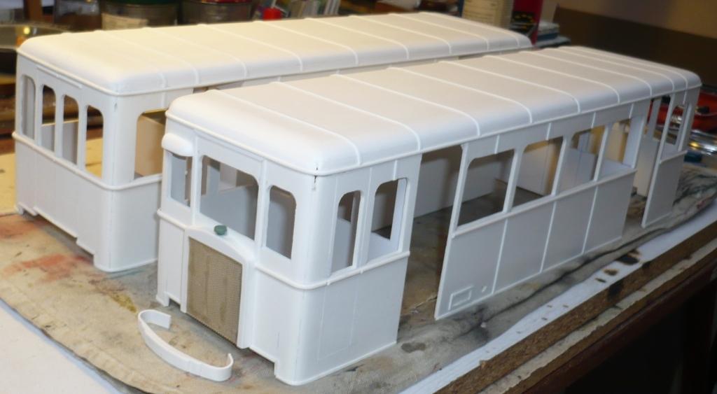

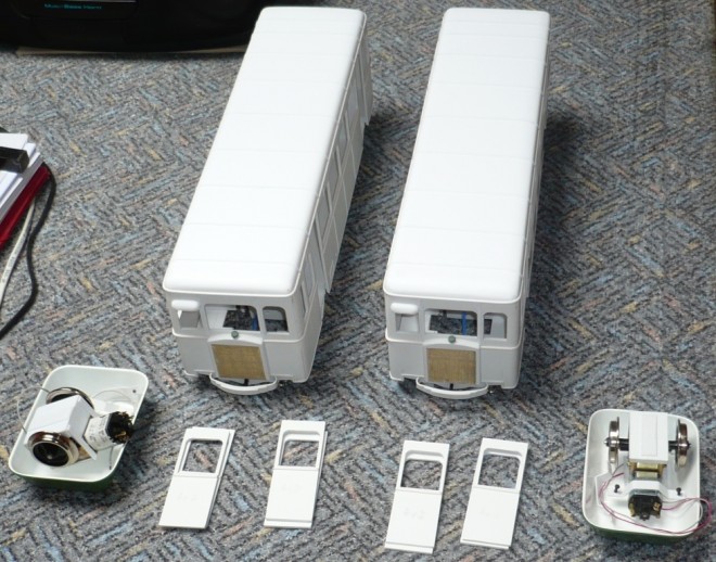

Les tampons avant sont en place :
ils sont fixés sur la traverse avant solidaire du châssis :
et les portes sont prêtes :
Chacune est adaptée à son emplacement définitif (elles sont numérotées) :vieux:
En avant -plan, les portes sont démunies de profilé bas, première distinction entre ces deux De Dion ML.
Il convient maintenant d'imaginer un système de fermeture-ouverture simple, solide et discret.
Cordialement. JLS

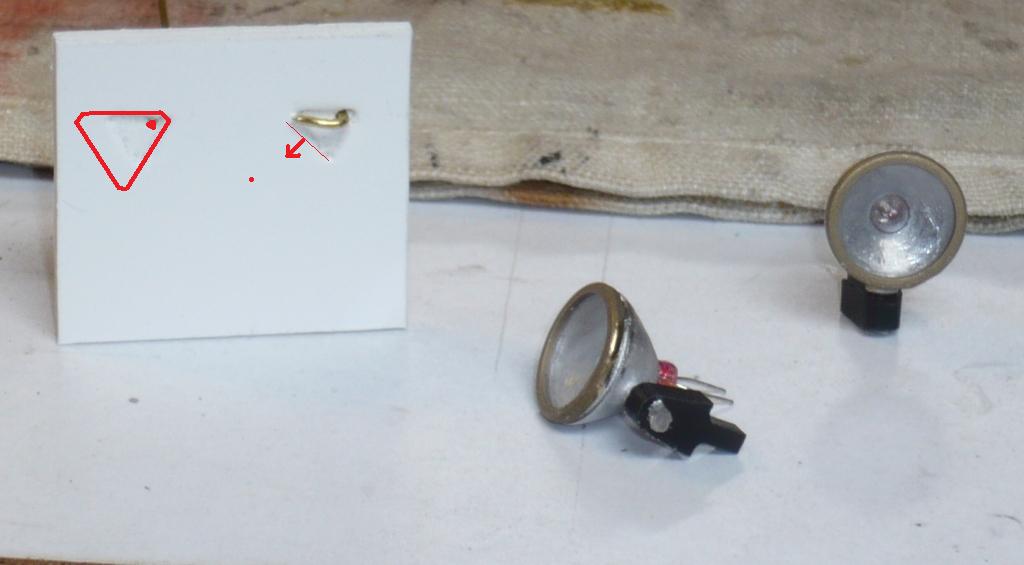

... et quelques pièces de détail comme ces phares Gecomodel :
Les paraboles sont percées au fond pour recevoir des ampoules LGB ou équivalent. Le pied de la parabole est riveté sur le support PVC fourni avec (la parabole peut donc tourner).
Deux trous seront pratiqués dans le bas du radiateur, l'un carré, pour coller le support, l'autre rond pour laisser passer les fils d'alimentation électrique puisque les phares seront fonctionnels. Le fond des ampoules sera peint en noir pour éviter les lumières parasites.
A gauche, essai d'enfoncement du PVC avec le bout d'une lime tiers-point pour marquer l'emplacement des poignées de portières. Essai concluant mais il faut cependant agrandir la surface du triangle (schéma de gauche).
Cordialement. JLS
