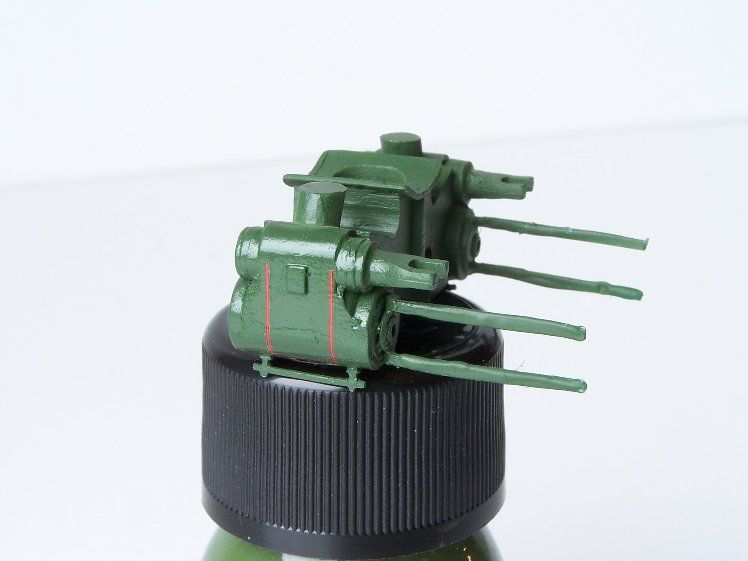

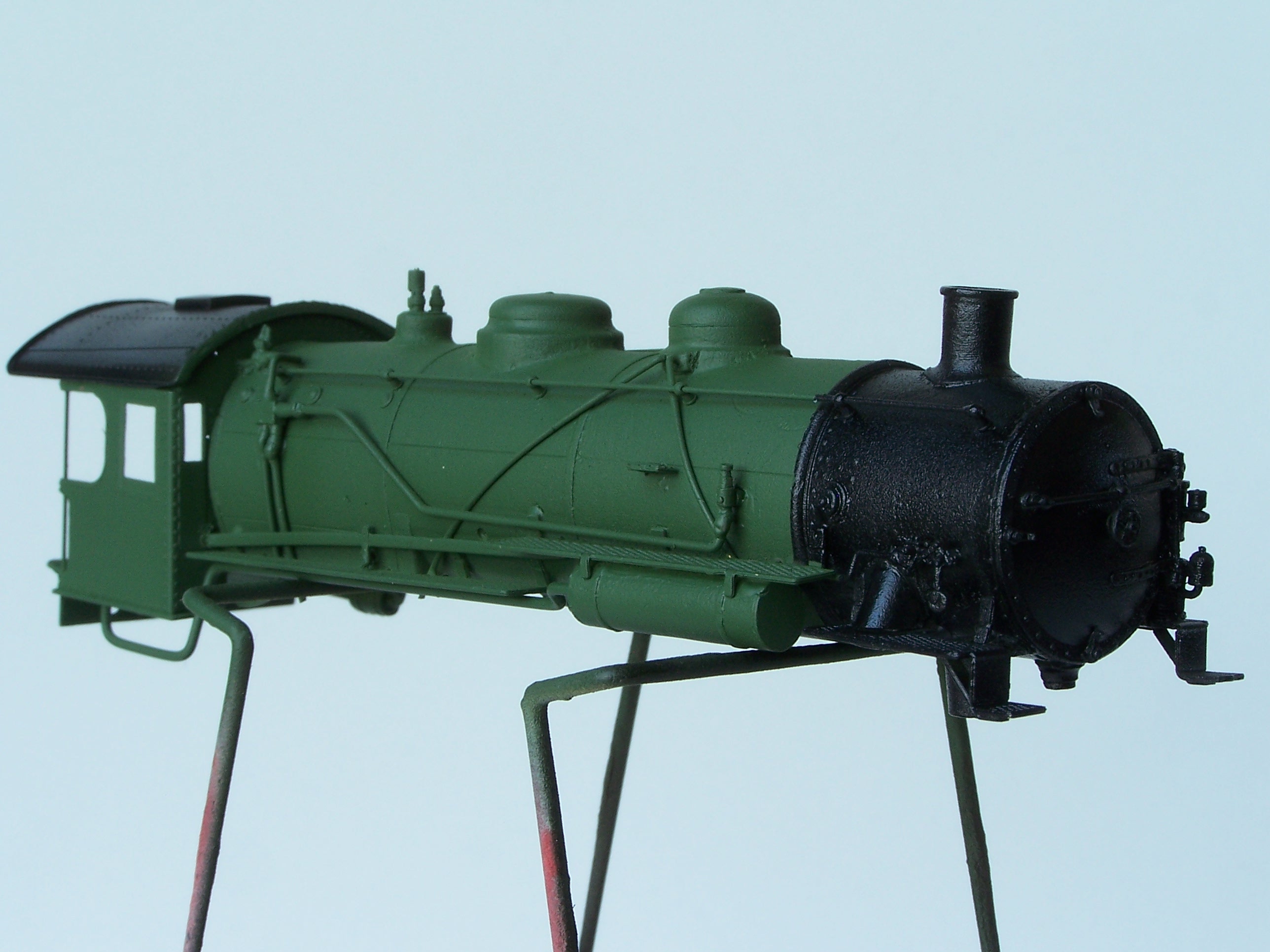

Pour avoir fait le test, le vert donne exactement pareil avec ou sans noir...
Aller en parlant de noir :siffle: :

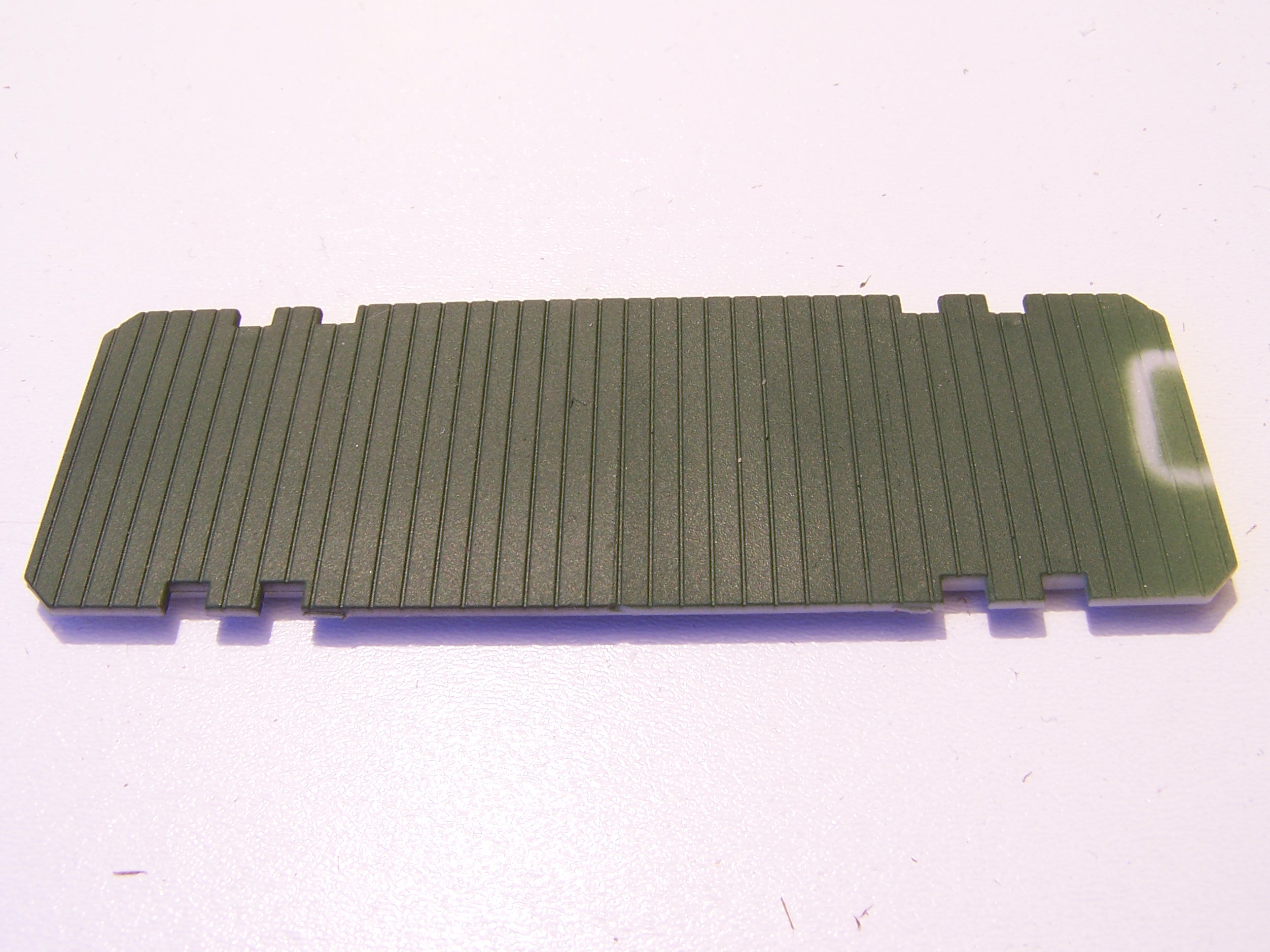

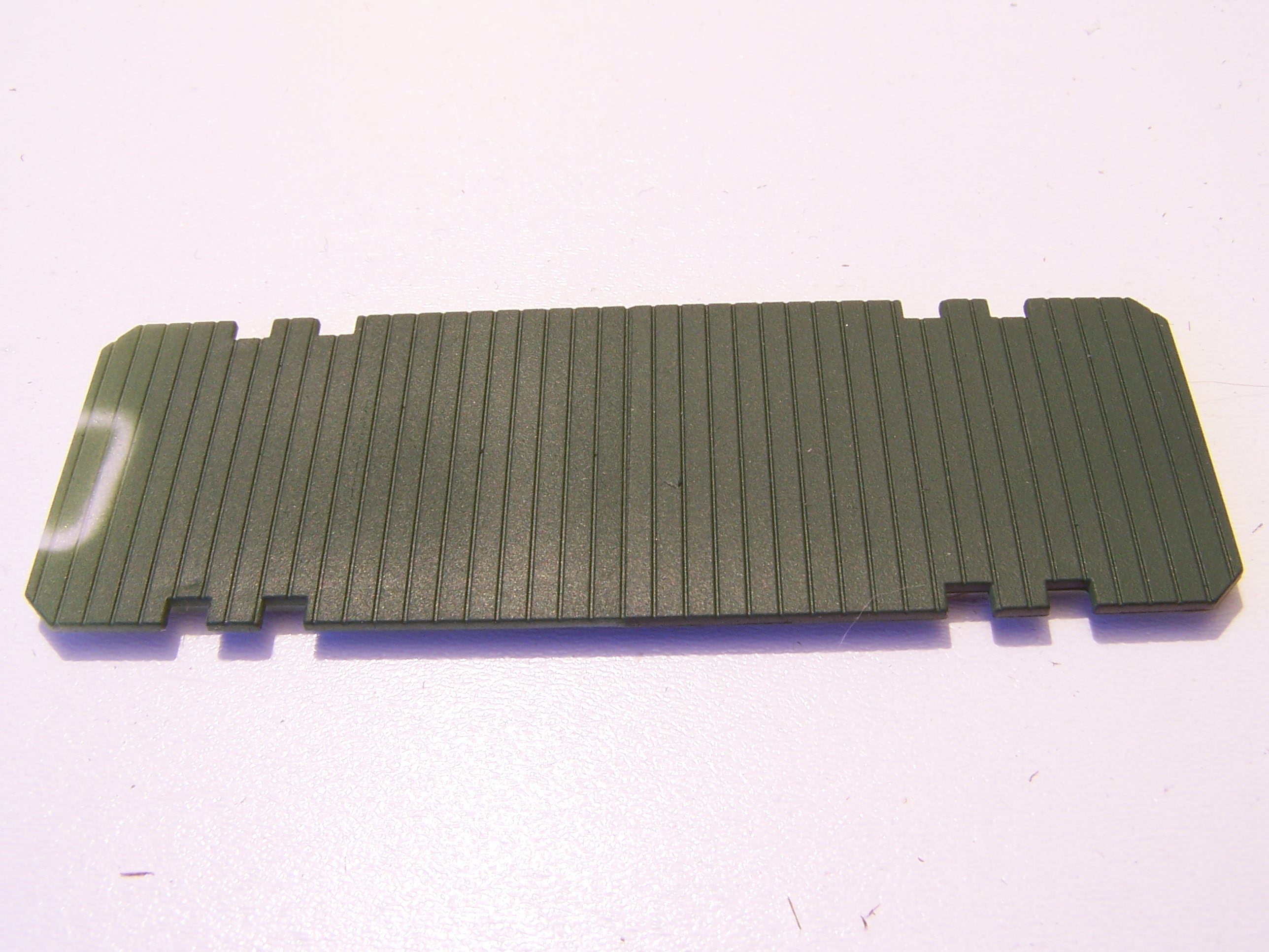

...[...] pas eu besoin de sous-couche de noir. J'ai fait un test sur un planche Damofer, le résultat est identique avec ou sans sous-couche.
Bon travail Christophe ! :applause:
J'en viens à ma citation, j'ai un peu de mal à te croire, la sous couche à un impact vraisemblable sur la couleur appliquée ensuite. Ceux qui font du militaria le savent très bien, et c'est d'ailleurs sur cette couche qu'on joue pour le pré-ombrage. J'ai peint cette semaine un M5A1 au 1/35, l'oliv drab n'a pas le même rendu sur un fond noir que sur un fond Hull Red (apprêt appliqué sur les blindés US dans les années 40). Sur un fond noir, le vert s'assombrit faisant un pré-ombrage, sur le fond Hull red, le vert olive a tendance à se "réchauffer" ayant des reflets tirant vert cette sous-couche comme dans la réalité.
Dire que ton résultat était identique dans les deux cas est impossible, peut être pas perceptible mais il doit y avoir une différence tout de même.
Boxpock
Re: [KIT HO] 140G Pershing DJH Model Loco.
Messagepar _Chris_
02 Mai 2011, 21:20

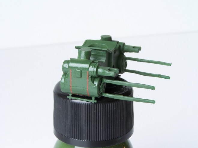

Greg, je connais très bien la technique du pré-ombrage, j'ai quelques années de militaria derrière moi ... C'est valable avec des teintes qui restent malgré tout légèrement translucides, comme les Tamiya ou les nouvelles fabrications AMF... Mais pas avec les ancinnes AMF qui sont très opaques...
Alors quand je dis que ça ne change rien, c'est que ça ne change rien, essais à l'appui. Bon j'ai pas fait de mesure avec un colorimètre, faut pas exagérer non plus :mdr:
Mais bon visuellement il me semble quand même que la partie gauche est identique ou quasi identique à la partie droite :
Et j'ai tourné pour pas qu'on me dise que je triche avec la lumière :siffle:

02 Mai 2011, 21:22
Si vous regardez la tranche, on voit bien où a été appliqué le noir.

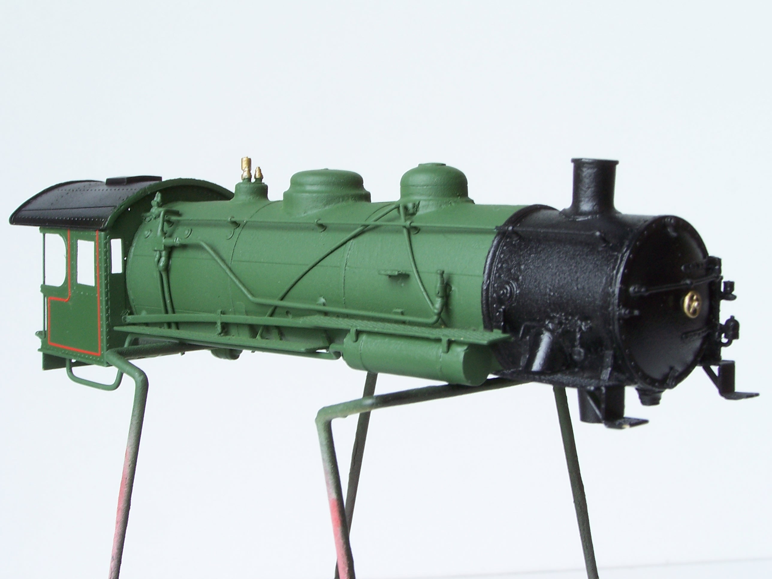

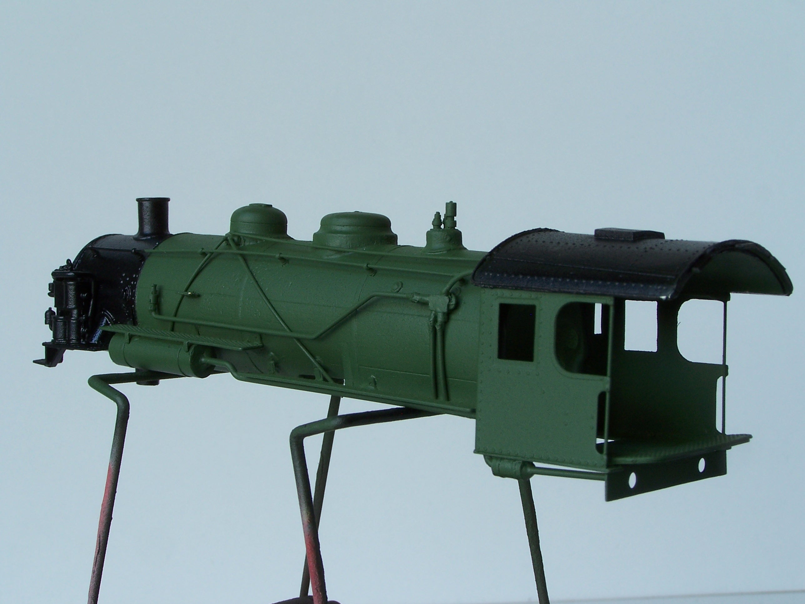

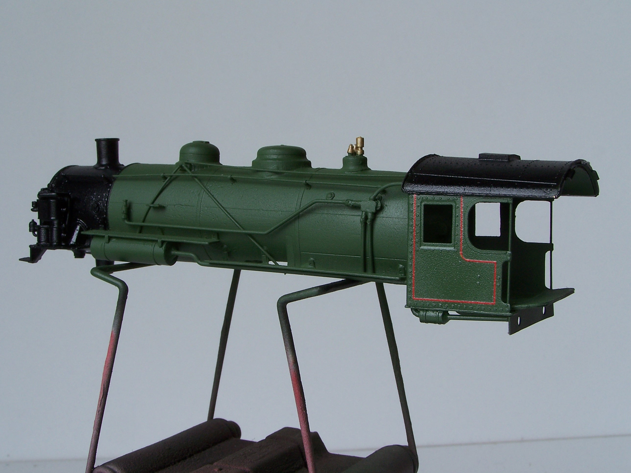

Aller un peu de décoration, avec les filets AMF 87.
Pas d'inquiétude sur les deux dernières. Les glissières de tiroir ne sont pas peintes. C'est juste que je n'ai pas encore enlevé la couche de masque liquide qui les recouvre.
