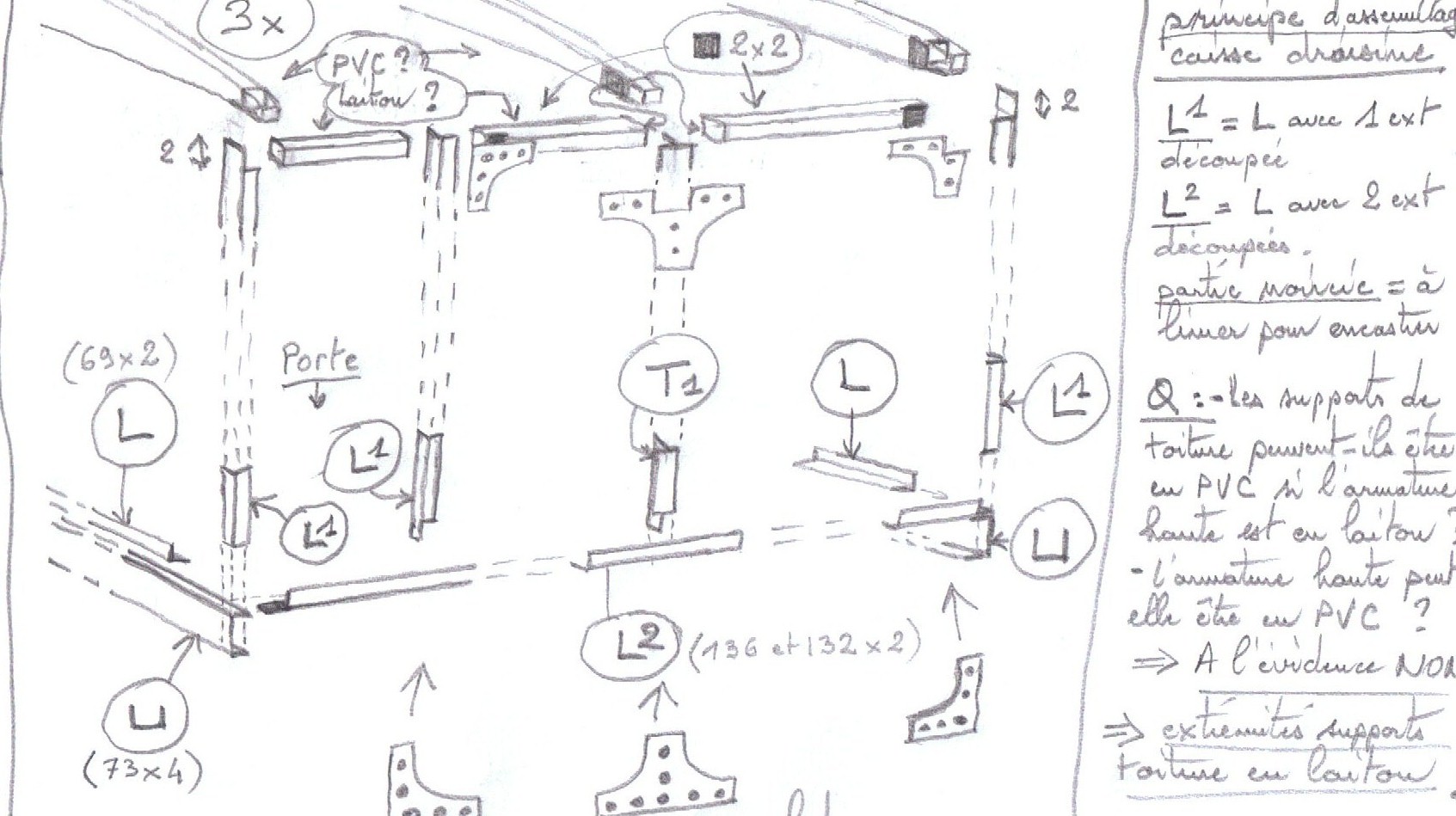

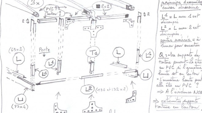

Donc, ce matin, j'ai crayonné :
... et mon horrible scanner en a encore bouffé la moitié ...
Rodolphe, où est passé le smiley qui cogne sur son PC et qui le crâme ? j'en aurai surement besoin !

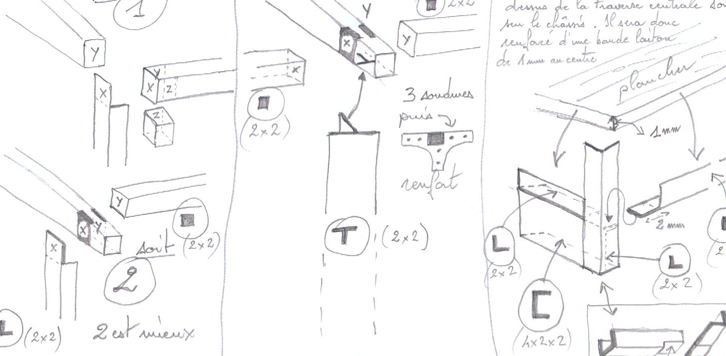

Donc, le dessin du bas représente à gauche deux solutions pour l'assemblage haut avant et arrière, ma préférence allant à la solution 2, au centre, l'assemblage haut central, et à droite l'assemblage bas avant et arrière.
Cordialement. JLS

Bon, pour la draisine je crois que votre solution somme toute très réaliste (comme la vraie) vous donne semble-t -il quelques soucis d'assemblage. Une petite suggestion si vous permettez. Si c'était pour moi je me servirai des panneaux de bois pour fixer les montants puis j'assemblerai ensuite les quatre panneaux pour former la caisse.
Quant aux ferrures latérales avec les équerres, je les découperai dans du plasticarte fin sur lequel j'aurai embossé des rivets avant de les coller sur le flanc de caisse. Une fois peint on peut croire à une réelle ferrure qui relie le plancher à la toiture...Par contre, rien ne vous empêche de garder des cornières (en PVC p.ex.) aux quatre angles. Mais c'est votre modèle, donc...

D'abord j'apprécie votre humour, CFRA et Baldwin, et j'ai cru en faire aussi en répondant ... au 3° degré. C'est raté, tant pis.
Ensuite, merci pour cette autre solution "panneaux pleins" que d'ailleurs j'ai utilisé pour réaliser ma voiture mixte-fourgon TC, avec montants en bois et panneaux PVC collés derrière. C'est très solide et facile à mettre en oeuvre.
Au cas particulier de la draisine les montants seraient peut être trop léger (faut que je vérifie avec le modèle Mougel en x2 les côtes) car la proéminence des montants sur les panneaux de fond n'est pas aussi nettement marquée. J'étudierais cette question ce soir.

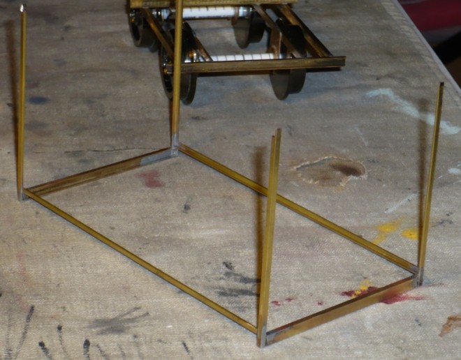

Cependant, ma solution fonctionne, en tout cas pour le bas de caisse :

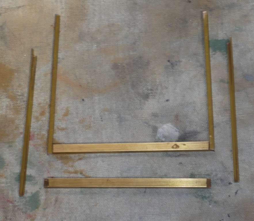

1.- D'abord préparer les pièces : traverses en U meulées aux extrémités et poteaux en L pouvant supporter ultérieurement les traverses hautes :
2.- souder bien perpendiculairement les pièces :
on distingue, à droite, les deux supports d'essieux LGB qui me céderont gracieusement les ensembles frein pour la draisine...

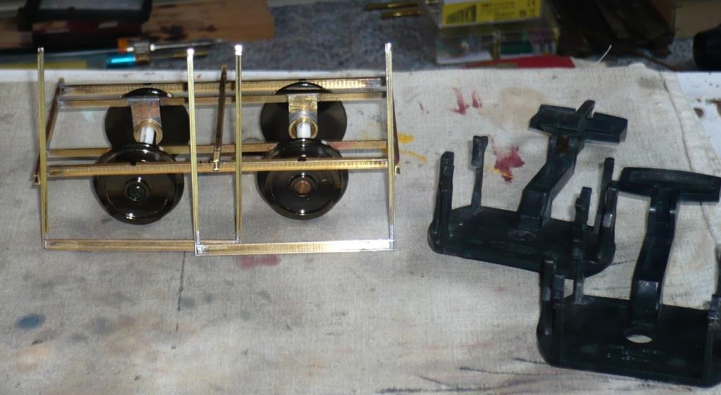

3.- On vérifie en place :

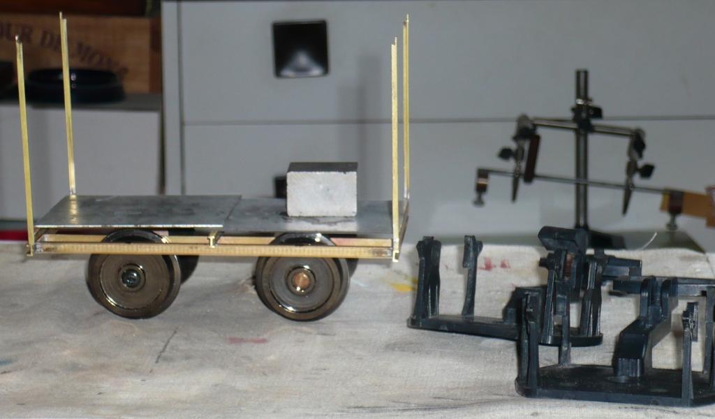

Les plaques acier servent uniquement à tenir les montants de caisse bien verticaux sur les traverses d'extrémité. Ce sont ces plaques qui me permettent de souder bien d'équerre deux pièces laiton entre elles au raz de l'angle d'une plaque et avec un autre plaque et le gros aimant lourd sur les deux pièces pour les maintenir en place.

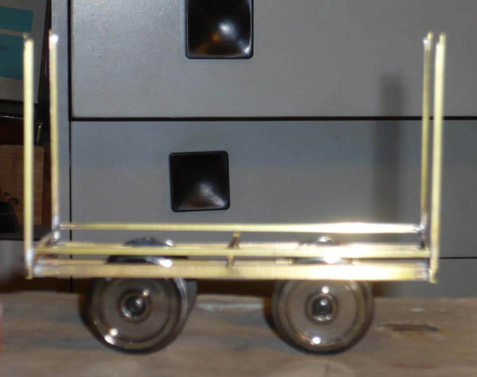

4.- Et les roues tournent sous les plaques qui figurent le plancher :
CQFD ! :ange:

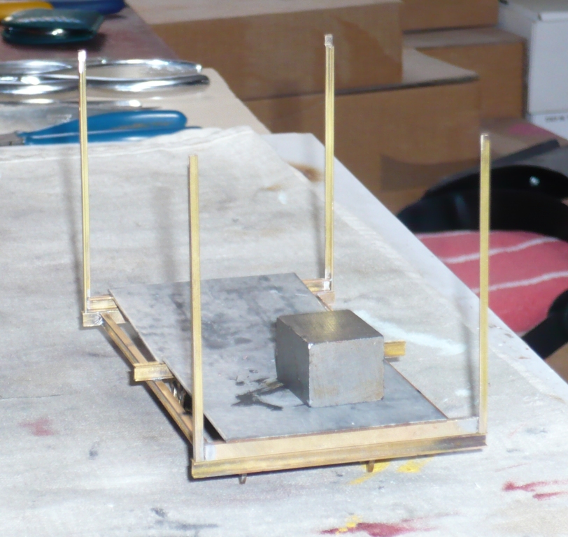

Les longerons bas de caisse sont en place. L'ensemble est assez fragile car chaque soudure ne porte que sur environ 4 mm² de surface horizontale plus 2 mm² de surface verticale. Il faudra rapidement insérer et coller les parois verticales et le plancher en PVC.
En attendant l'ensemble a belle allure ...
.... est d'équerre ....
.... et rentre à sa place, même si pour la photo 3 la caisse s'est déportée d'1/2 petit mm sur la droite (elle déborde un peu à droite et "rentre" de 1 mm sur la gauche).
Les longerons de caisse reposent bien sur la traverse centrale du châssis et les 2xdeux traverses d'extrémité superposées sont parfaitement jointives :
