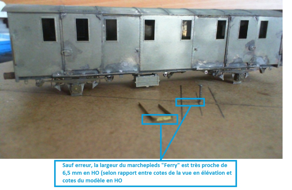

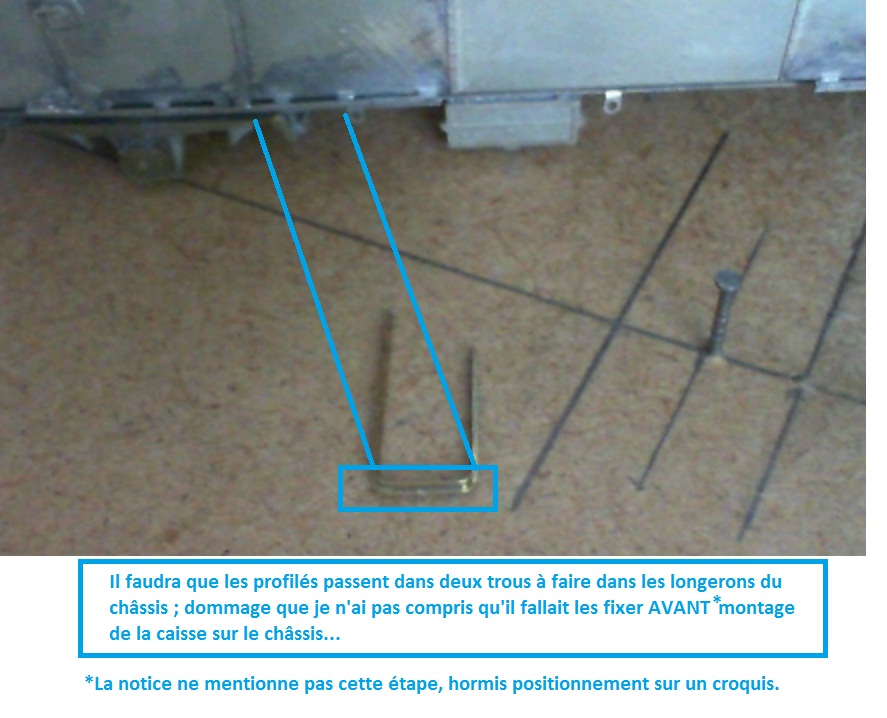

Bon, en attendant, j'en suis là...
PS : les profilés sont de chez l'Octant (L laiton de 0,6mm x 1mm) ; à recuire légèrement avant pliage, sinon ça casse.

Je n'ai encore ni mangé ni dormi ni rien depuis la découverte, et j'aimerais savoir ce qui serait le plus facile de faire pour changer mes marchepieds de place. A ton avis Eric ? of course, il n'est pas question de repeindre le fourgon après désoudage et resoudage .... Couper les marchepieds et replacer d'autres marchepieds où ils devraient être, quitte à n'avoir à peindre que les nouveaux marchepieds ? Quand penses-tu (comme on lit souvent sur les forums--réponse : jamais.) :?: :?: :?:

Mais n'as-tu point d'autres idées en ce moment que celles qui consistent à rendre "conforme" ton modèle réduit.
Michel, allons... :siffle: :H2: :mdr2: :mdr2: :mdr2: :mdr2: :mdr2: :mdr2:
Il ne faut pas que tu en perdes ni l'appétit ni le sens des réalités :cool: :ange2: .
La manip. à laquelle je vais devoir me livrer ne m'enchante guère, faute d'avoir monté peut-être trop vite ce kit.
Sur le second, fort de cet expérience, je ne me ferai pas avoir.
Maintenant, s'agissant du tien, franchement, ne touche(s) à rien.
D'autant plus que les pièces de fonderie figurant les marchepieds sont des plus inaccessibles.
Ce serait dommage de bousiller l'ensemble pour une modif. qui à ce stade ne se justifie plus.
This is my advice.
Now go and get a goooood and peacefull diner. Trust me.

Le monteur aura probablement suivi la "mauvaise" illustration de la notice et donc été induit en erreur.
J'aurai pu me passer de cette dernière intervention, mais si je l'ai fait, c'est pour les "collègues" qui s'apprêtent à construire ce kit. Ma vocation de pédagogue sans doute. Et puis c'est aussi le lieu, finalement.
