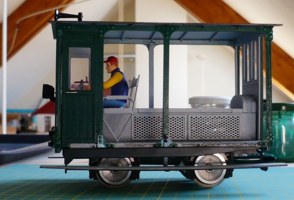

Aujourd'hui, fin des travaux de peinture :

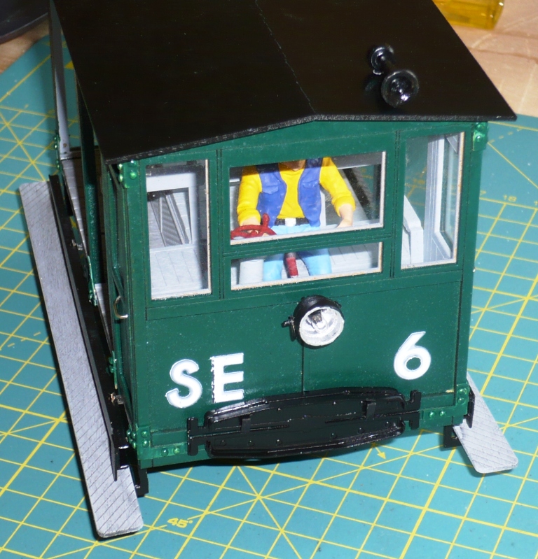

Ajout de ce que j'ai pris pour un système d'ouverture de la baie frontale et qui serait plutôt le poussoir actionnant la trompe de toiture :

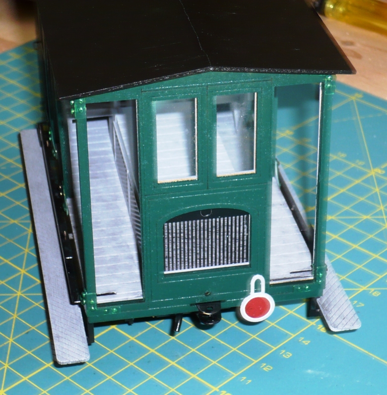

Puis pose des marchepieds, des sabots de frein, de la toiture et de la trompe :
on n'oublie pas le disque arrière et on passe un peu de noir très dilué sur le plancher et les marchepieds pour les salir un peu :
A propos des marchepieds, j'avais envisagé de placer les rainures de telle sorte qu'elles contribuent à évacuer la pluie vers l'extérieur de la voie, ce qui me semblait logique. Malheureusement, toutes les photos que j'ai pu consulter de marchepieds rainurés montrent qu'ils sont posés comme ceci, drainant l'eau de pluie vers l'intérieur de la voie. Pourquoi cette disposition peu logique, mystère :gratte:

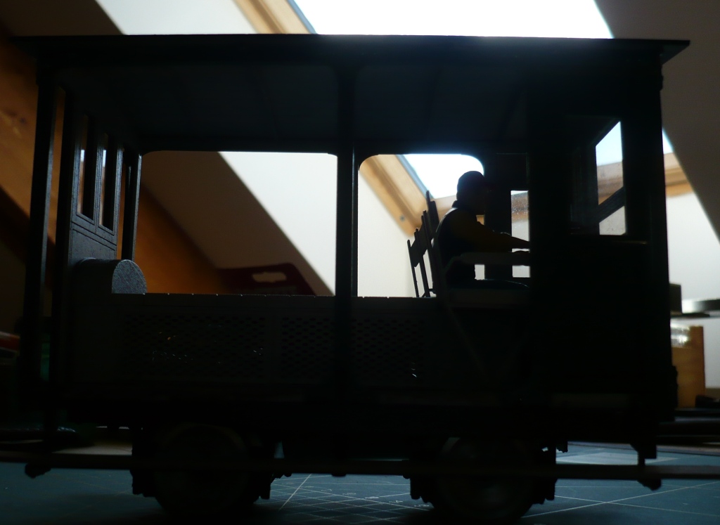

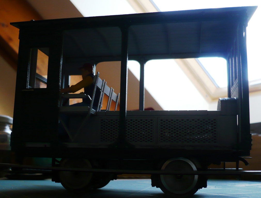

Enfin, deux photos à contrejour pour vérifier que la toiture n'en présente pas ...
de jour !
Depuis 40 ans que je monte des modèles réduits, je n'ai que très rarement eu l'occasion de ne pas voir de jour disgracieux sous la toiture. la découpe des éléments bois de cette draisine c'est vraiment du grand art ! :coeur1:

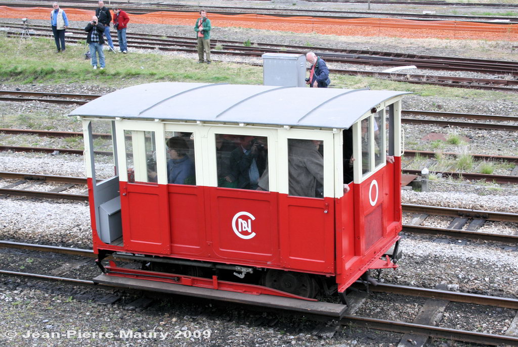

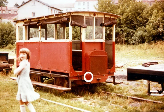

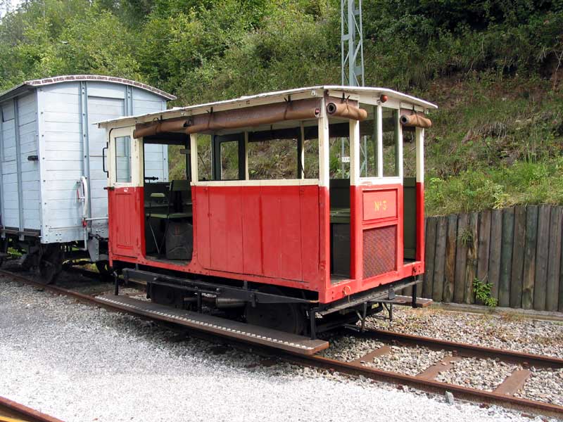

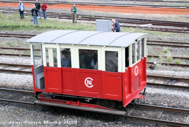

Il existait deux types bien distincts de draisine.
1- les draisines d'inspection, qui étaient entièrement fermées et vitrées sur les côtès. Elles présentaient souvent des portes arrières latérales, coulissantes (comme celle-ci) ou louvoyantes :
photo JP Maury

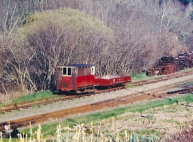

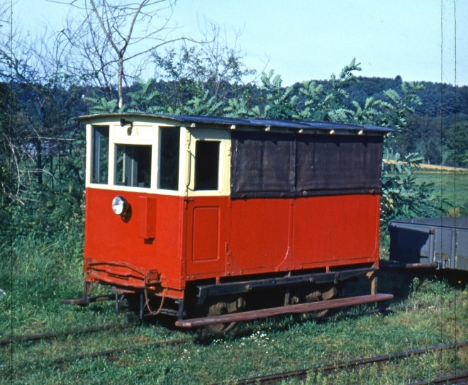

2 - les draisines d'ouvriers de la voie, qui étaient ouvertes ou plutôt "ouvrables" sur les côtés ainsi qu'à l'arrière :
Notez sur ce cliché, qui m'a été fourni par Joël Royer, que les rails de retournement sont munis d'écarteurs (içi repliés) pour les maintenir à 1 m l'un de l'autre lors du retournement de l'engin en pleine voie.
Oui, ils sont 14 et seront tous ramenés à bon port par la draisine et son lorry.
La draisine proposée par Marcel Jolly appartient à la seconde catégorie.

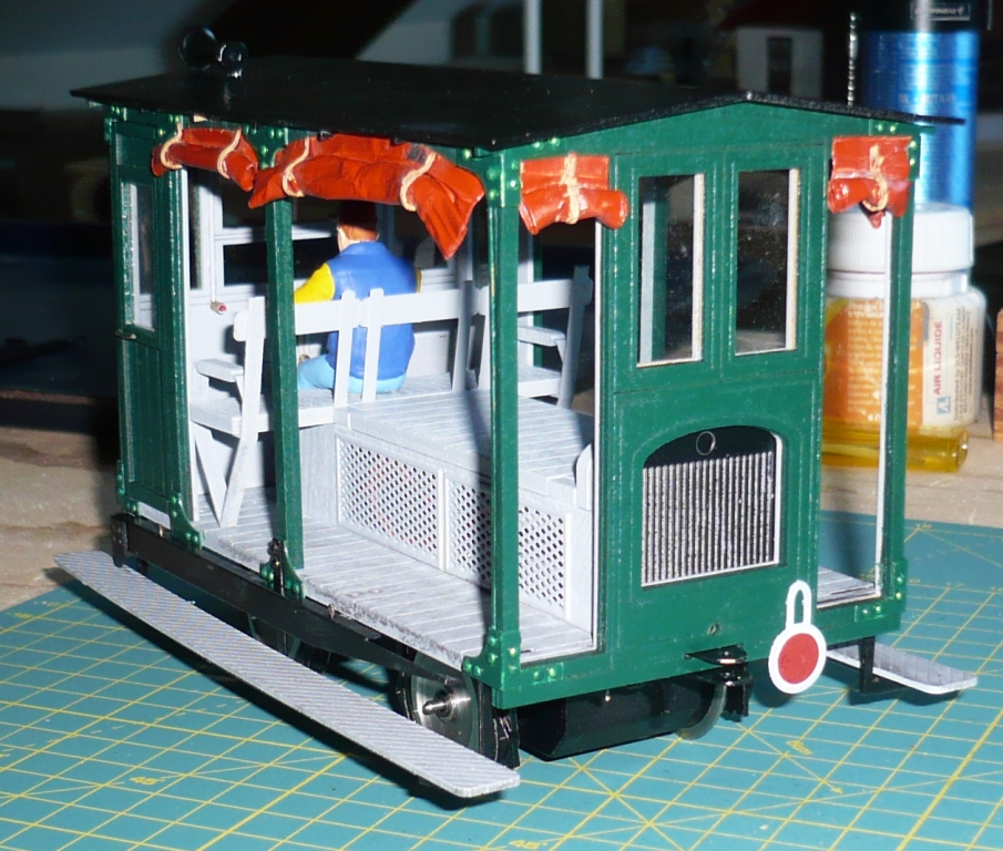

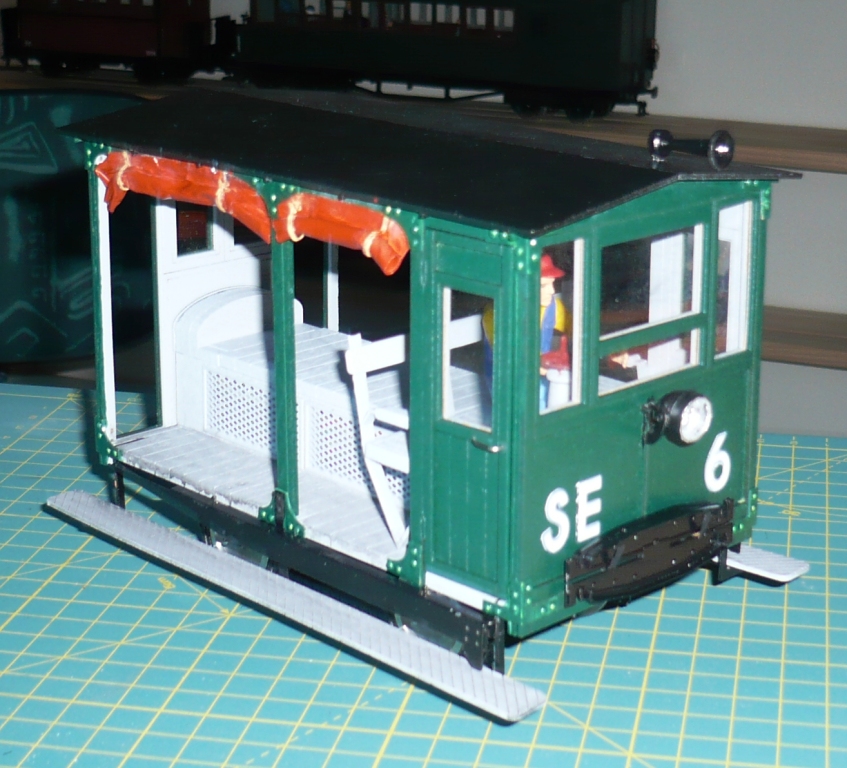

Dans cette catégorie, les panneaux latéraux sont démontables, mais les occultations supérieures en grosse toile ne sont qu'"enroulables". Elles devraient donc logiquement équiper la draisine, même dépourvue de ses parois latérales.

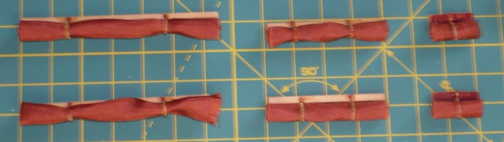

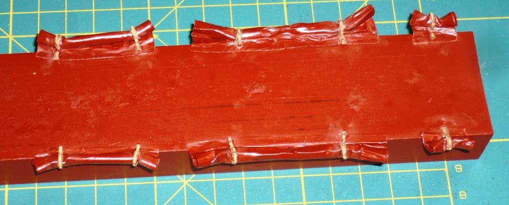

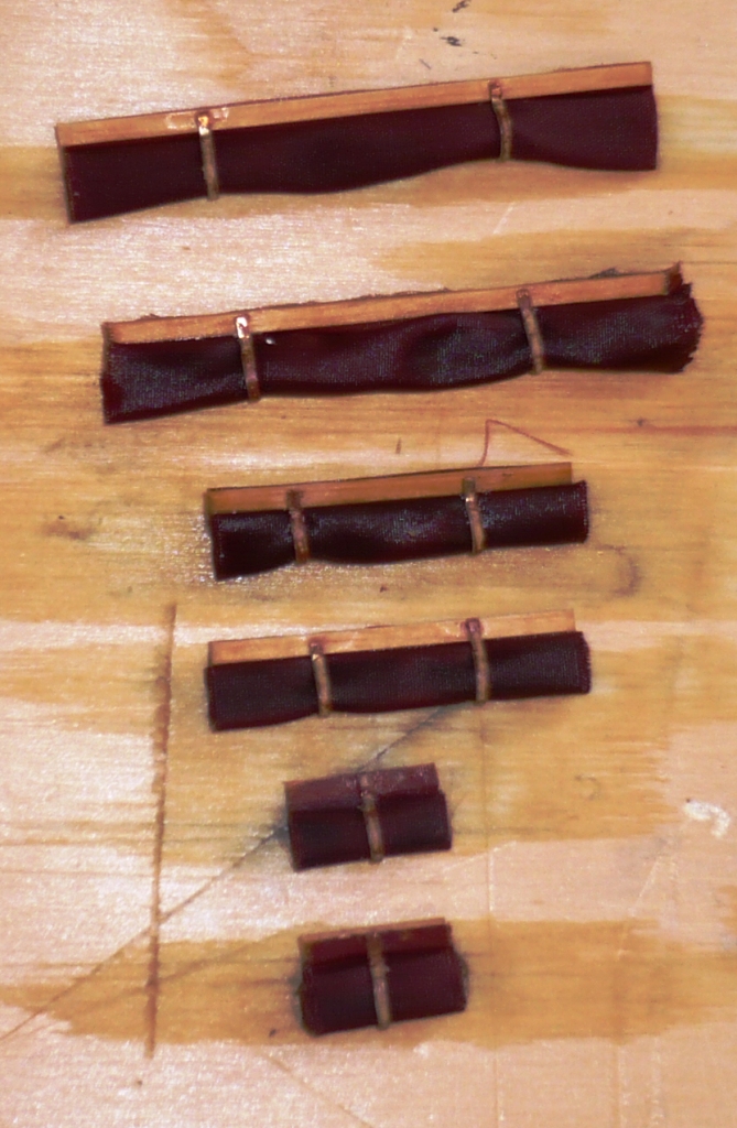

J'ai donc tenté de réaliser ces occultations latérales avec les moyens du bord :
Les rideaux sont roulés en respectant le sens (roulés sur la partie extérieure de la toile et du bas vers le haut). Là encore je m'interroge sur le côté pratique de la chose. En roulant ces occultations par l'extérieur, on offre aux intempéries le côté intérieur de la toile qui se salira donc d'autant plus aisément qu'il se trouve déporté hors l'abri de la toiture, alors qu'un enroulement par l'intérieur aurait laissé le côté intérieur du rideau au propre et permis de fixer la toile enroulée dans le plan de la paroi par une sangle se refermant à l'intérieur de la draisine ! :siffle:
C'eut été plus logique, n'est ce pas ! :gne:
Les rideaux sont peints, leurs sangles étant légèrement plus claires :
Puis mis en place sans collage "pour voir":
Question : Je les garde ou pas ? :gratte:
Cordialement. JLS
Question: "Pourquoi rouge ?"
J'imagine que ceux de la photo du POC Seilhac sont réalisé dans un genre de grosse toile ignifugée de teinte noirâtre d'origine, si tu envisages le même coloris : Oui tu peux les garder, mais en rouge avec le vert et le noir de la draisine, ça fait un peu stand forain. ;)
AJOUT :
"Où la logique commence, le chemin de fer s'arrête"
Néanmoins, l'état de propreté des stores n'est quand même pas existentiel pour les gens de la voie. :siffle:

jeanluc4343 a écrit:Aujourd'hui, fin des travaux de peinture :
J'imagine que les agents devant monter dans la draisine se trouve plus bas que celle-ci, et en cas de fortes pluies, l'eau dégoulinera sur leurs jambes si le rainurage du M-P est dirigé vers l'extérieur ! En faisant l'inverse, pas de problème de cette ordre. ;)
my tow pence of course.

Pourquoi rouge ?
Parce que :

sncb_nmbs a écrit:
jeanluc4343 a écrit:A propos des marchepieds, j'avais envisagé de placer les rainures de telle sorte qu'elles contribuent à évacuer la pluie vers l'extérieur de la voie, ce qui me semblait logique. Malheureusement, toutes les photos que j'ai pu consulter de marchepieds rainurés montrent qu'ils sont posés comme ceci, drainant l'eau de pluie vers l'intérieur de la voie. Pourquoi cette disposition peu logique, mystère :gratte:
Oui, bien sûr, quand la draisine est à l'arrêt on peut concevoir la chose ainsi. Mais, c'est quand elle roulait que je voyais le problème d'évacuation de l'eau vers l'intérieur, sous l'action du vent de la vitesse. Et puis, à force de monter en posant le pied sur le bord extérieur du marchepied, les agents lui imprimaient une inclinaison qui, de toute façon, faisait couler l'eau sur leur seconde jambe de pantalon :diable:
Bref, le problème est sans doute insoluble ... dans l'eau ... gique :mdr2:

:cool: parce que en l'état, les tiens font "rouge sang frais", alors un coup de jus noirâtre dessus devrait le faire. ;)

Je suis d'accord avec l'opinion générale, c'est beurk !
Alors, on se recentre sur les fondamentaux : puisque ces occultations sont en toile, prenons du tissu et puisqu'elles sont fixées sur des baguettes bois, fixons les sur des baguettes bois.
On conserve les cavaliers laiton peints en jaune pour figurer les attaches.
Ca donne ceci, avec de la doublure marron :
ben oui, c'est marron !
Après "lavage" dans un jus fait d'eau et de peinture d'écolier (mélange de noir, gris et vert), ca donne cela :
Une nuit de séchage, on y verra plus clair demain !
les bois seront peints en vert, évidemment :ange2:
Cordialement. JLS
