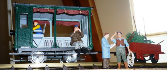

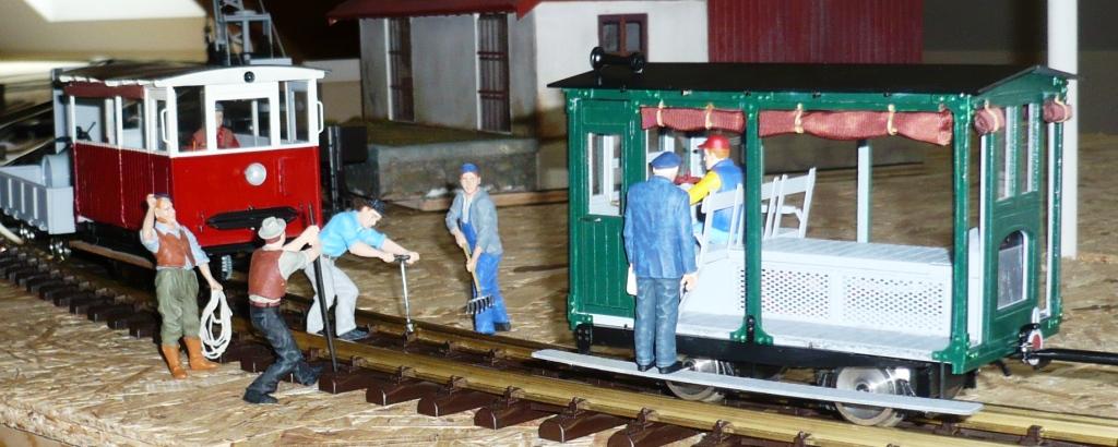

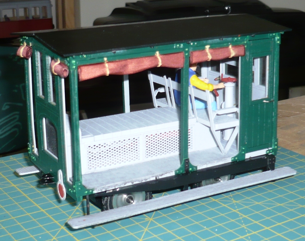

Sèches, peintes et posées (juste "fixées" à la colle blanche, pas encore collées) :
C'est quand même nettement mieux !
Cordialement. JLS

jeanluc4343 a écrit:Sèches, peintes et posées (juste "fixées" à la colle blanche, pas encore collées) :
:applause: :applause: :applause: :cool: :coeur1:

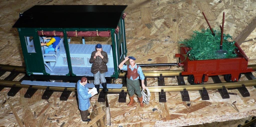

Une petite dernière, pour le 1 700ème visiteur .... :ange2:
"bon travail les gars, j'vous garde !"
et encore une ... pour la route :coeur1:

Joli travail, il ne reste plus qu'a patiner les roues :applause: :applause: :applause:

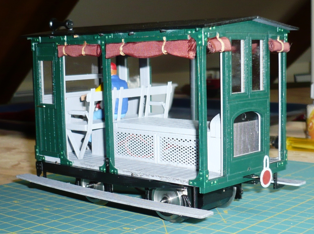

Merci Jean-luc d'avoir partagé ton expérience avec tout le monde !
Je suis très fier que mon modèle t'ait inspiré à ce point.
Le tableau de bord détaillé... 8^D
Même les outils sont sublimés par ton montage !
Et le chargement du lorry est vraiment réaliste ! Végétation fraîchement coupé, une scène printanière...
MJM

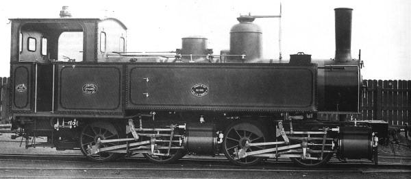

La 4 502 « Tortezais » est la plus connue des trois. Sa photo figure dans tous les ouvrages consultés. Réquisitionnée, elle a fait un séjour sur le Meusien de 1915 à 19.. (peut être 23 ?), avant d’être mutée sur le réseau SE Somme. Pour elle non plus, l’arrivée en Picardie n’est pas confirmée ….
Au moins est-on sûr qu'il s'agit bien de la 4 502 puisque ce numéro est "lisible" sur la traverse de tamponnement arrière !
gros plan sur la plaque constructeur. Les deux premiers chiffres sont incontestablement des 4 et il me semble bien lire 4441 !

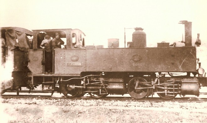

Enfin, la 4 503 « St Jeanvrain » a suivi le même parcours que la 4 502, c'est-à-dire Allier jusqu’en 1915, Meusien jusqu’en 1923, puis Valmondois-Marines à partir de 1923 où elle n’assura qu’un service marchandises ainsi que la « réserve » des 031 T du réseau qui purent ainsi partir en réparation à tour de rôle.
La "St Jeanvrain" n°4 503, notez la soute agrandie et les caisses à eau allongées au maximum possible. Il semble également que la paroi arrière de l'abri soit du type CFD (semi ouverte).

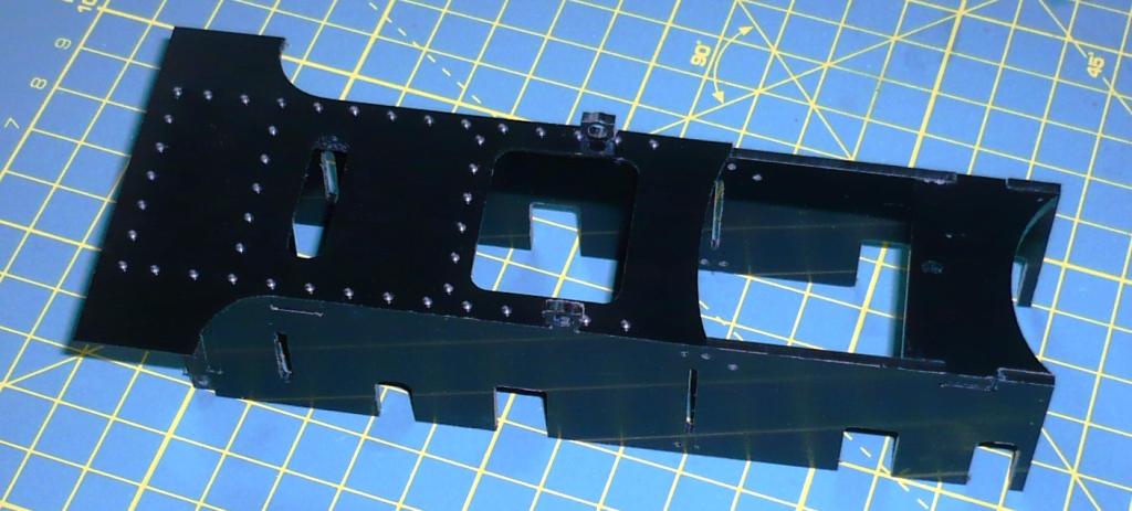

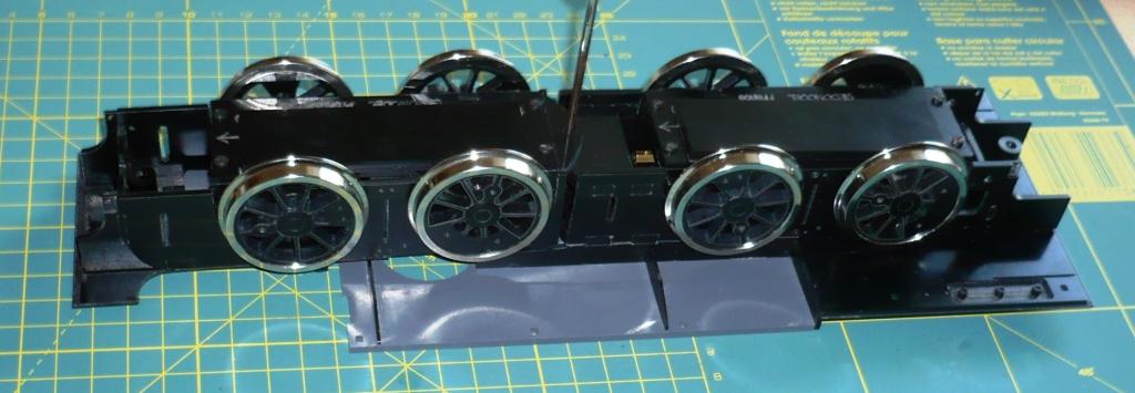

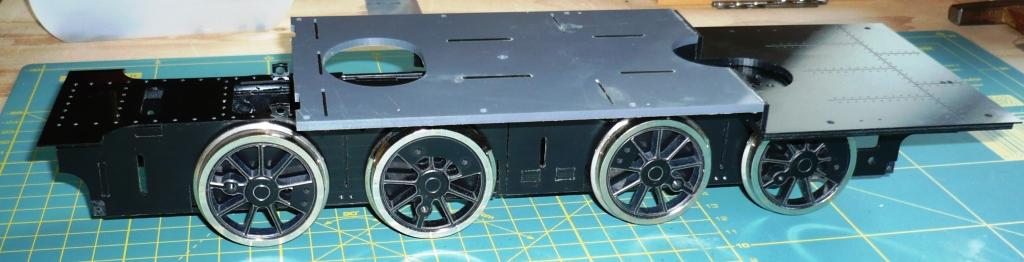

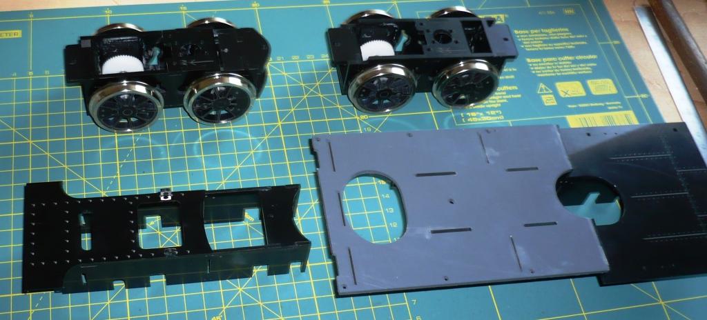

Une petite journée suffit pour monter le châssis arrière :
Le châssis avant :
Les deux blocs moteurs :
et assembler provisoirement le tout "pour voir" :
Et on range le reste du kit "châssis" car ce qui vient d'être fait doit être utilisé pour monter correctement la caisse.
Strictement aucune difficulté jusque là !
Cordialement. JLS

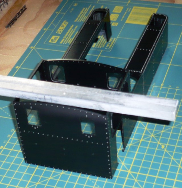

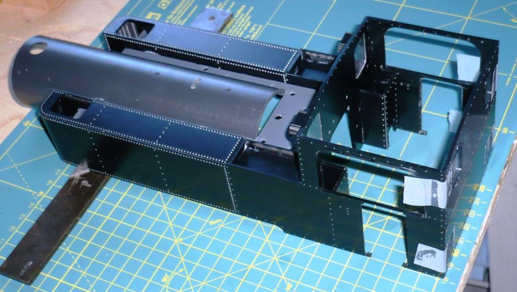

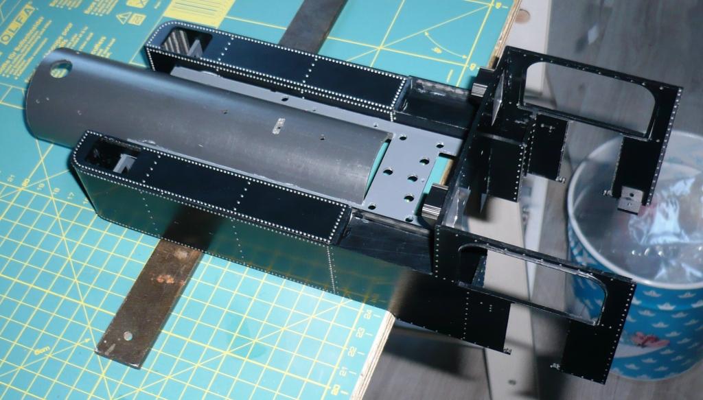

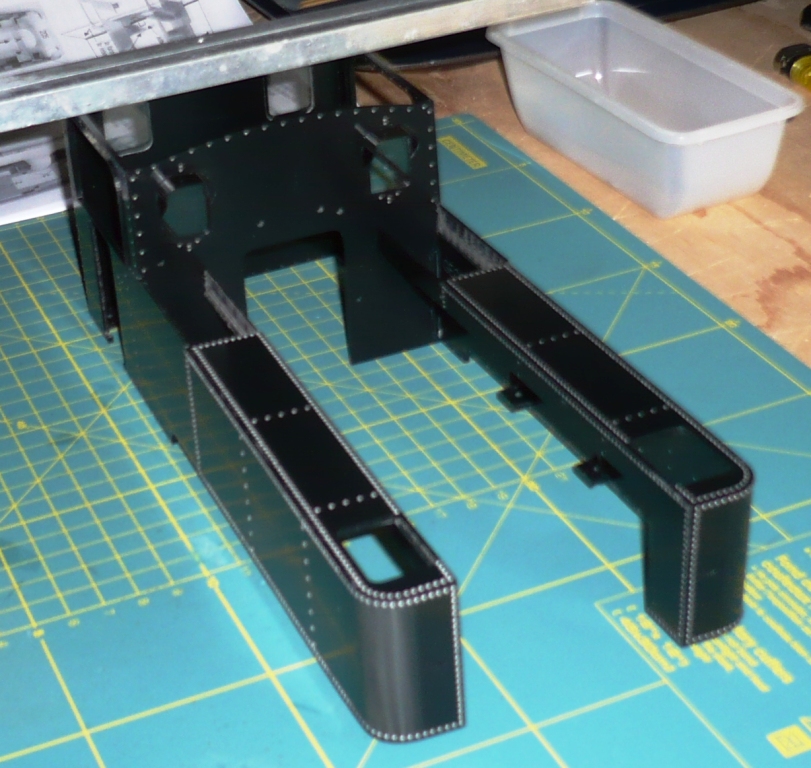

Le "gros-oeuvre" de montage de la caisse ne présente aucune difficulté insurmontable :
J'ai quand même mis un peu de temps à plier correctement et poser en place les deux visières de face avant (alors même que je ne sois pas sûr que la 4 502 en fut équipée, mais puisque les fentes de placement de ces visières sont réalisées ...)
La face arrière n'est pas collée mais simplement posée en place et les deux règles ne sont là que pour faire reposer la cabine bien à plat sur la table de travail. Les vitrages sont toujours en place, mais pas collés.
Bien entendu, le plus difficile sera d'obtenir l'arrondi parfait des bouts de caisses à eau. Il suffit de suivre la notice à la lettre et de se munir de pinces à fort serrage. Deux seront nécessaires pour chaque arrondi.

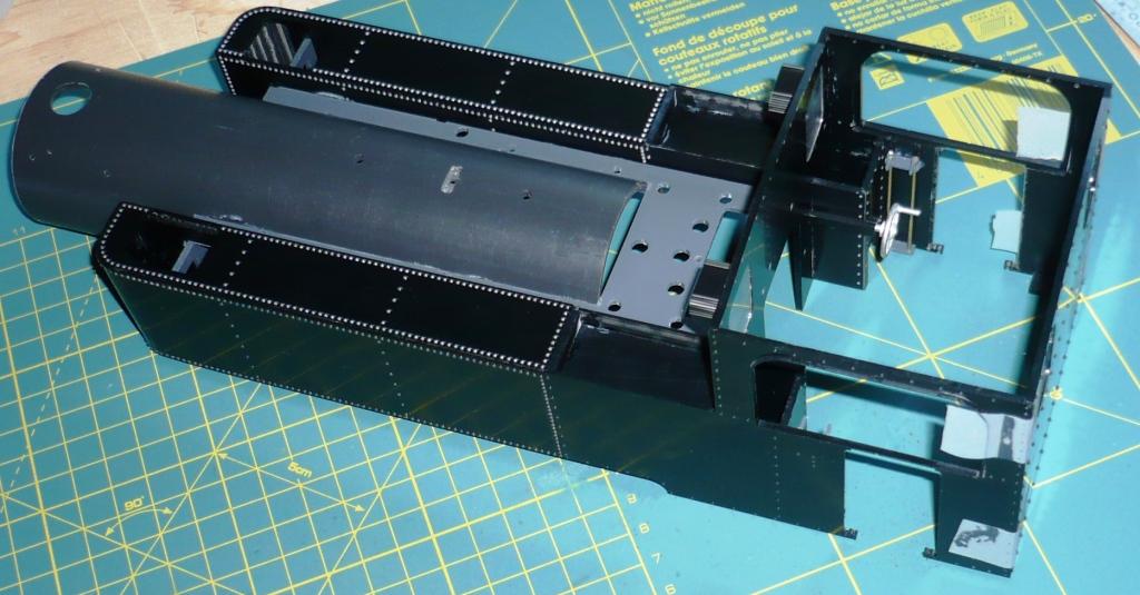

Après séchage on pourra installer les pièces grises supportant la chaudière, puis la chaudière elle même. Je recommande de "pointer" les collages mais de ne pas les compléter tant qu'on a pas vérifié ce qui suit :
Puis la face arrière sera provisoirement remise en place :

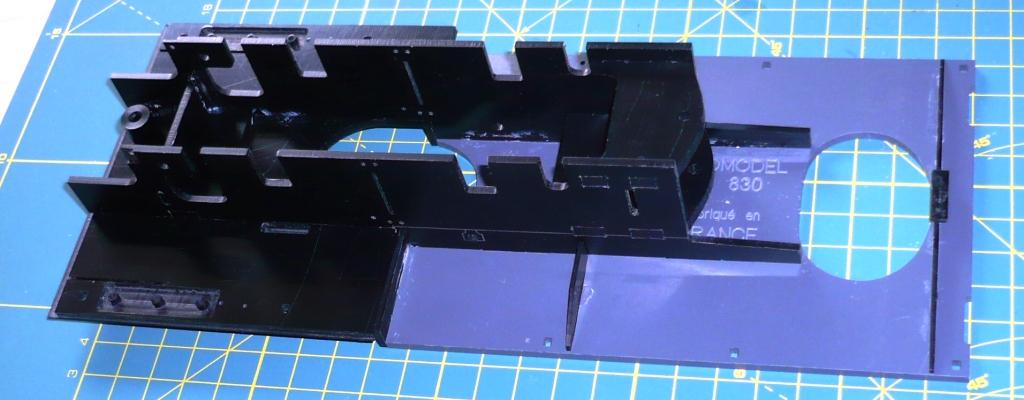

C'est le moment de poser cet ensemble sur le châssis arrière pour voir si les trous des taquets de liaison correspondent avec les trous de passage des vis de fixation de la caisse sur le châssis.
La notice ne s'en préossupe que quelques paragraphes plus loin. Je pense au contraire que c'est maintenant, alors que ni la caisse, ni le châssis ne sont équipés qu'il faut impérativement vérifier ce point. Après, ce sera beaucoup plus difficile et délicat. Maintenant, il est encore temps de rectifier un mauvais collage ou, si c'est trop tard, d'envisger une autre solution.

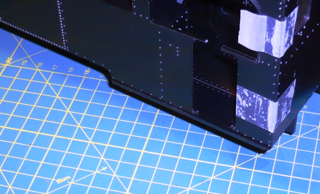

Quoi qu'il en soit, il faut impérativement :
- que la cabine se fixe au plancher sans aucun jour;
- que le bord extérieur des côtés de cabine soit en léger retrait sur le plancher, au moins comme ceci :
Ce test de fixation m'a pris plus de deux heures !!! à cause des vis qui auraient gagné à être des vis "à bois" (donc avec pointe) plutôt que "à métaux" (donc à bouts plats) et qui "cherchaient" leurs trous dans les taquets.
Par ailleurs, si vos 4 taquets de fixation en cabine ne sont pas posés parfaitement horizontalement et au ras des bords de cabine, le moindre effort de serrage les décollera systématiquement. J'ai du recoller les 4 au moins une fois, et certains deux fois ....
Par ailleurs, vous aurez observé que sur la photo, l'entourage des baies est coupé alors qu'il devrait être encore entier. A cause d'un collage mal réalisé (à 2 dixièmes près) cette pièce tordait le bas des parois (l'une rentrait et l'autre sortait). Après de longues minutes d'incompréhension, j'ai fini par trouver la cause de ce problême et .... le traiter à ma façon !
Lorsque tout est en ordre de ce côté là, on démonte pour terminer le collage de la chaudière et poursuivre le montage en cabine. Notez que maintenant les entourages de baies sont entier. C'est tout simplement parce que j'ai suivi la notice pas à pas (cette photo précède donc la photo précédente). Mais je recommande de procéder comme il est dit içi.
Et puis, on refixe la caisse sur la châssis pour équiper le foyer,
Demain ...
