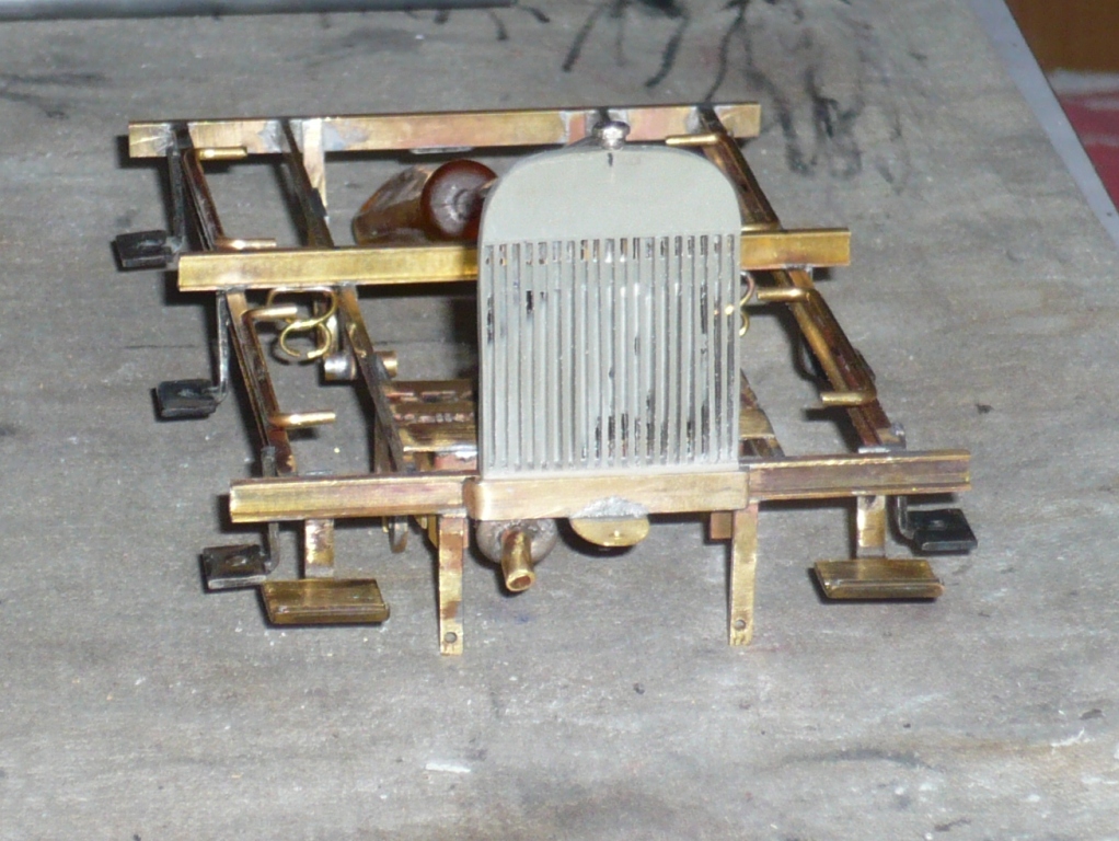

Le support de marchepied a été redressé et les planches découpées.
Elles seront collées en place après peinture du châssis qui est maintenant ...
manque de pot, j'ai oublié l'échappement :mur:

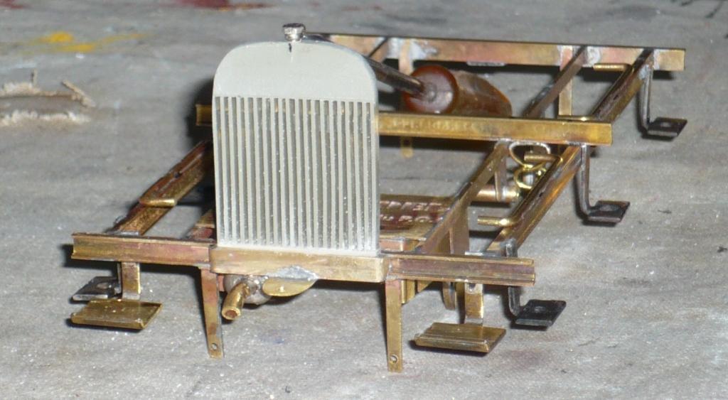

En attendant, réalisation du pot d'échappement et de la grille du radiateur :
Le pot est fait avec deux bouts de tubes, le plus grand étant ovalisé, et la grille est tout simplement celle proposée dans le kit APPOCOPA de Billard A80D1 que j'ai remplacée par deux grilles à lames épaisses et horizontales de ma fabrication.
Bien entendu, elle est réduite d'1/5° en hauteur et de trois lames de chaque côté. Elle est couronnée d'une vis hexagonale d'embiellage Jouef figurant le bouchon du radiateur.
Le tournevis est juste là pour la tenir debout à sa place car elle sera collée sur la paroi arrière de caisse qui n'est pas encore réalisée ... :siffle:
Cordialement. JLS

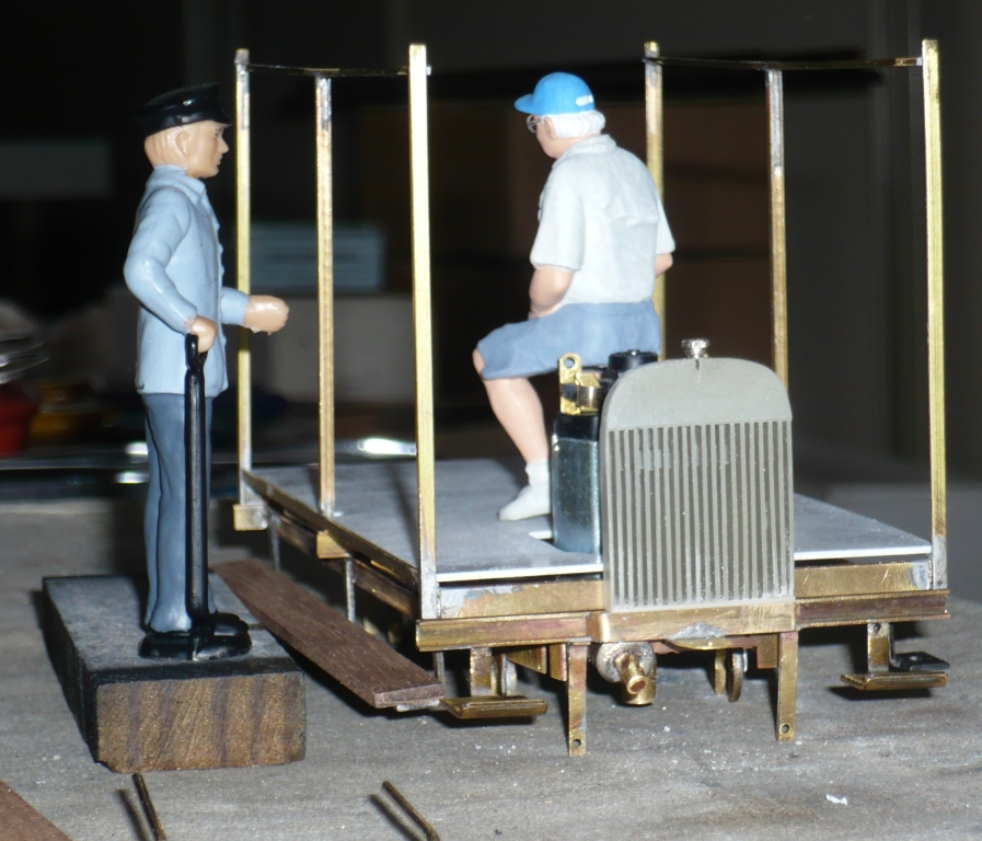

Nouvel essai. Désolé, je ne peux vraiment pas faire grand chose d'autre en ce moment...
Cette fois, il s'agit de vérifier que les personnages Preiser pourront s'asseoir ou rester debout :
Apparemment c'est bon pour le personnage assis, même si le siège des ouvriers doit être finalement un peu plus haut que le bord du moteur sur lequel est assis le personnage. la hauteur du radiateur serait donc correcte.

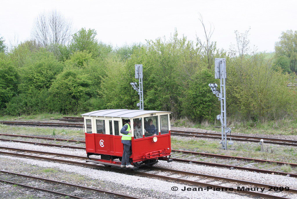

Pour le personnage debout sur le marchepied, ça colle également, notamment en comparaison avec cette photo :
Cordialement. JLS
