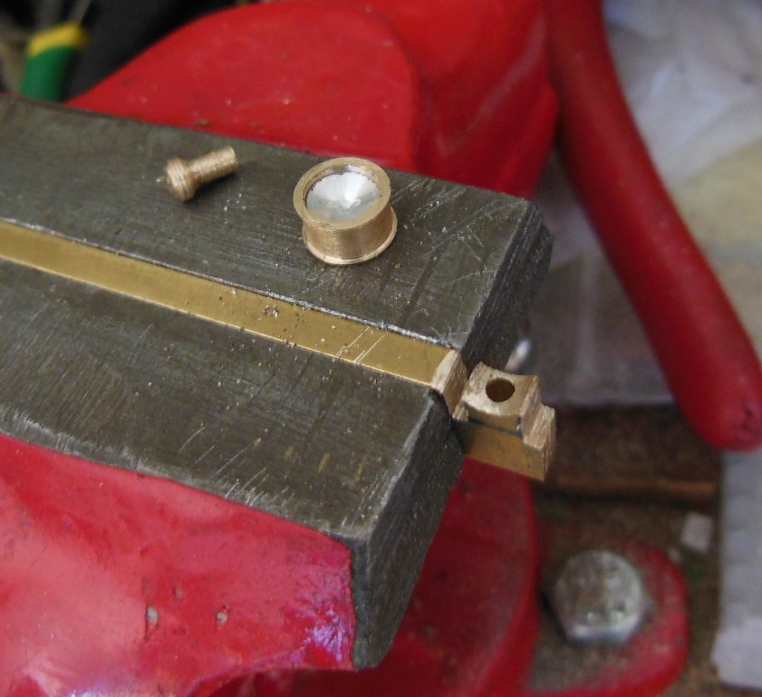

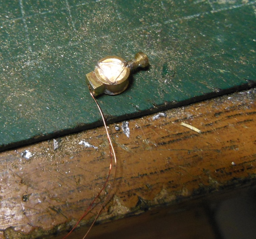

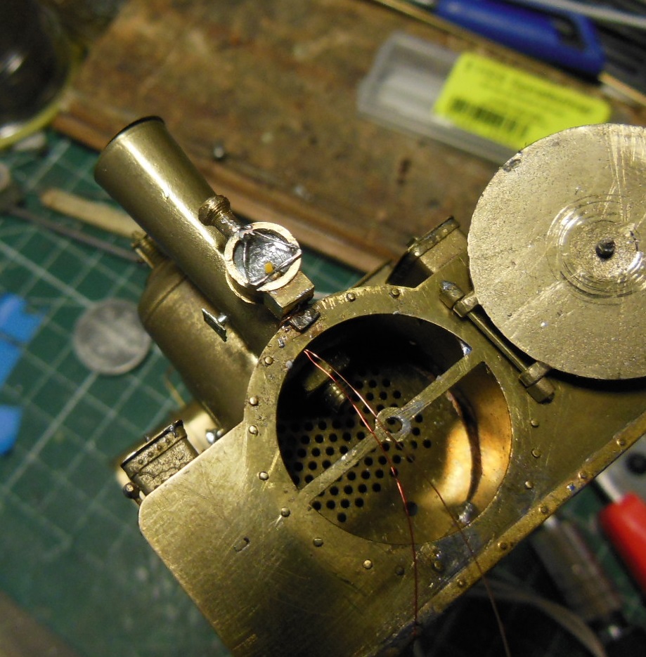

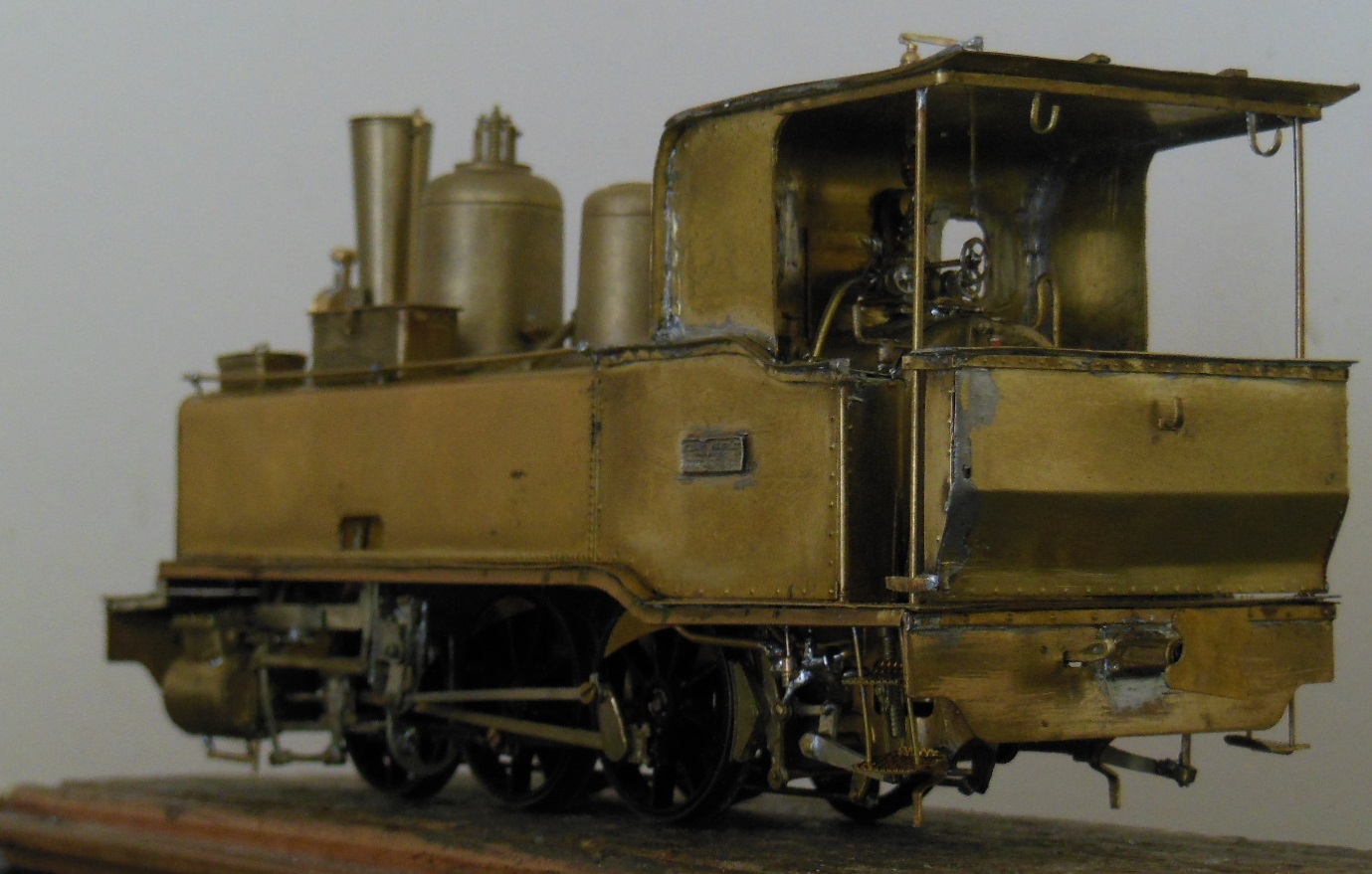

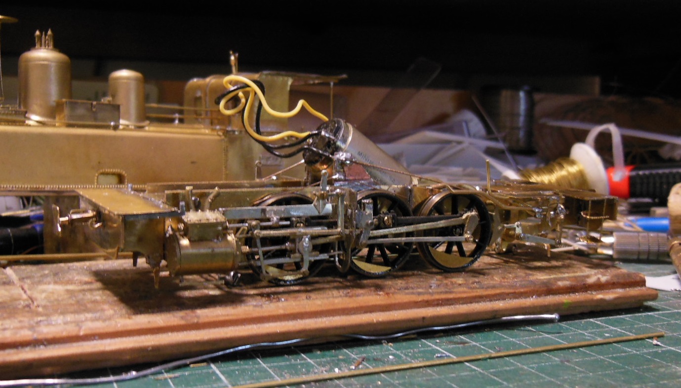

suite avec la fabrication de la lanterne, 3 pièces tournées, et une extraite d'une barre.
Petit essai après assemblage,
et mise en place sur le support au dessus de la boite à fumée,
Suite également des travaux sur le châssis, avec notamment un injecteur ajouté sur cette version en cours de carrière.

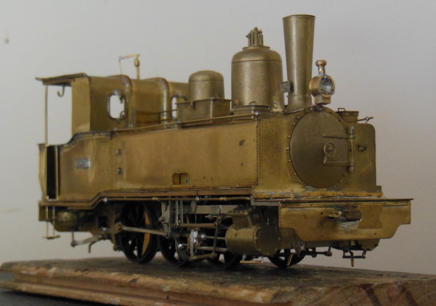

07 Juil 2022, 13:10
Et voilà, reste quelques broutilles à peaufiner lors du démontage futur pour l'opération Ripolin...

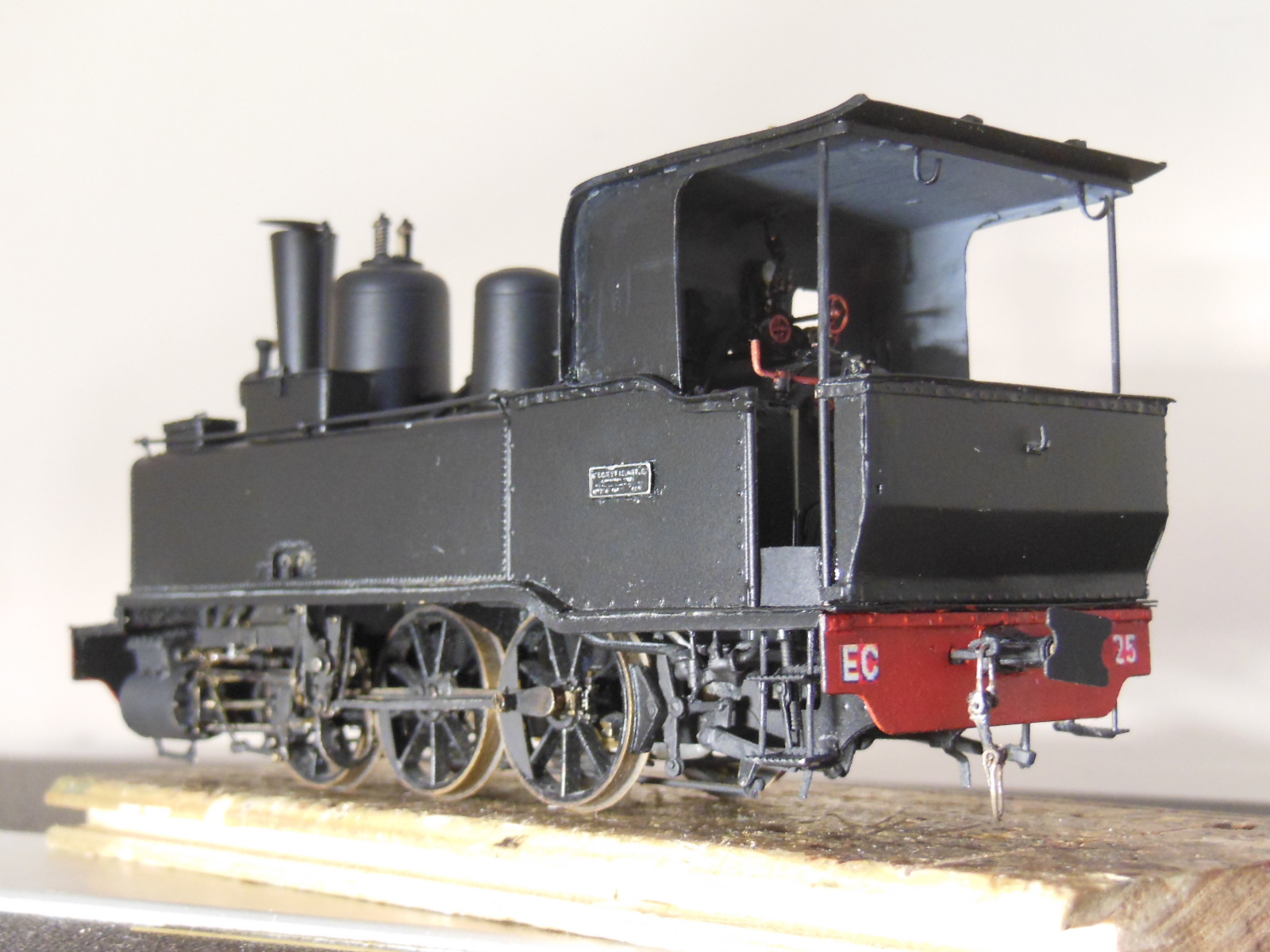

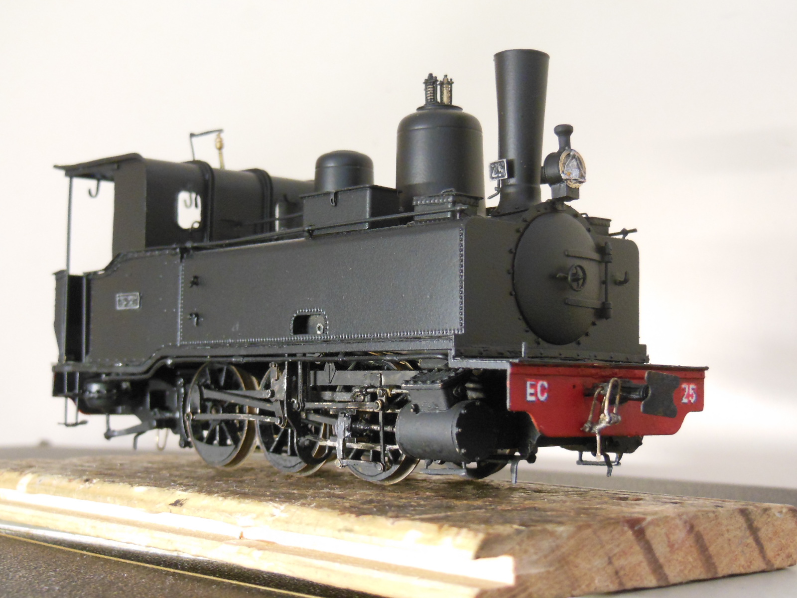

Messagepar -Y-
02 Sep 2022, 20:37

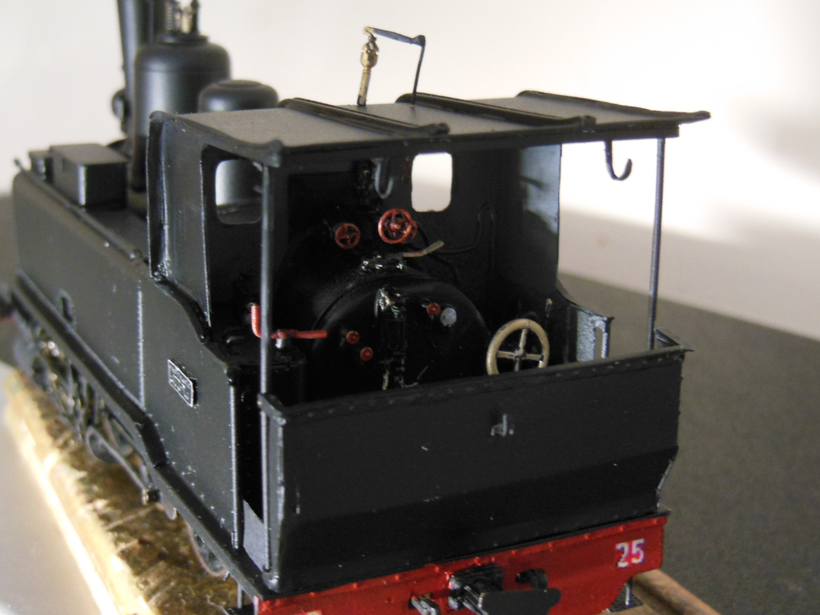

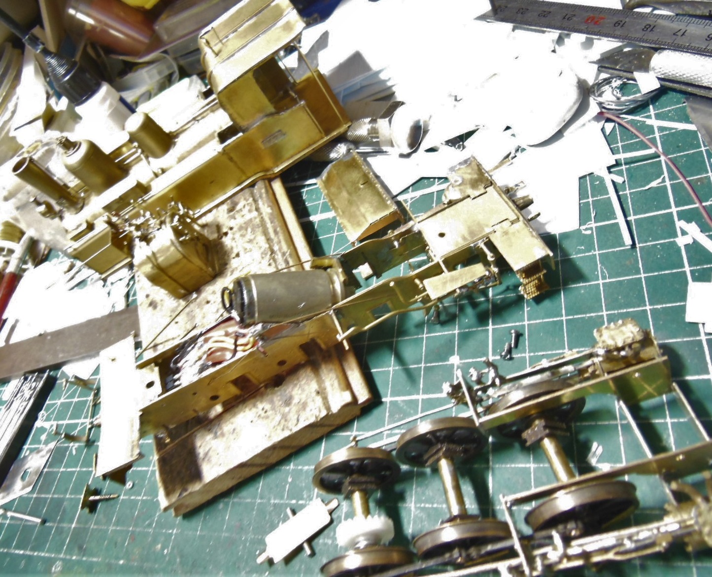

Elle est enfin passé à l'étape de l'atelier Ripolin :siffle:
Démontage....
Puis nettoyage au dégraissant industriel, rinçage, apprêt Tamya, bombage Belton graffiti, marquage imprimé sur des planche fond blanc customdécalc, et vernis mat Tamya pour finir.
Certes sans doute un peu propret, mais comme je ne suis pas trop balaise en patine en attendant ça ira bien :shock:
Bonne soirée à tous,
Yvan
