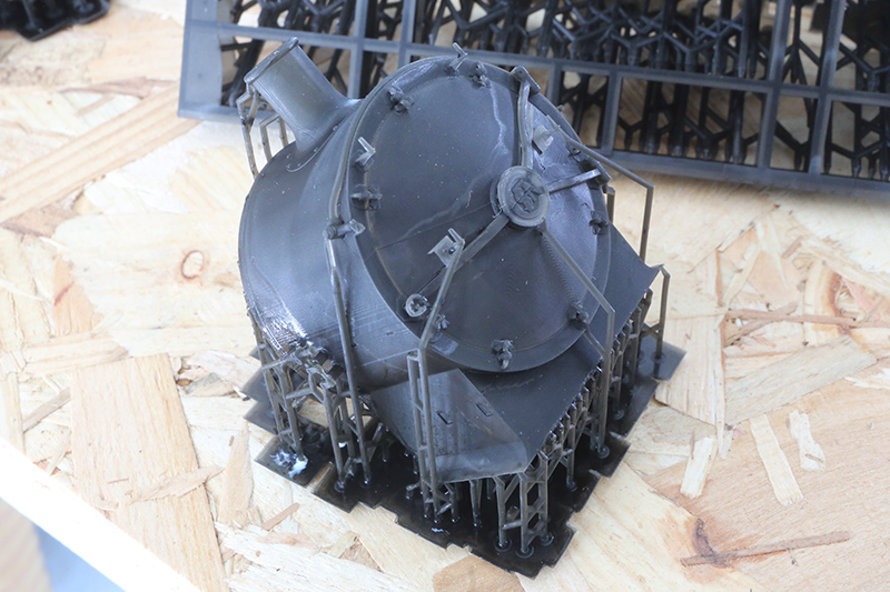

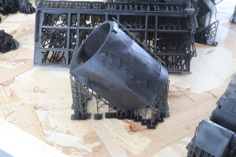

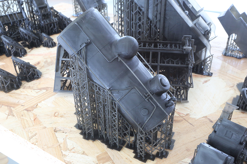

Quelques petites avancés malgré quelques déboires...
Les nouveaux tirages de la chaudière:Le volant de la porte a un peu souffert, j'en imprimerais un autre!Les surfaces
paraissent rugueuses, mais au touché elles sont bien lices.

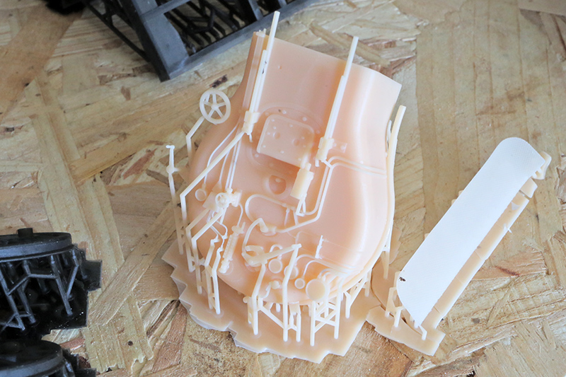

Et les toutes dernières.
Les tuyaux les plus fins font 1/10mm!

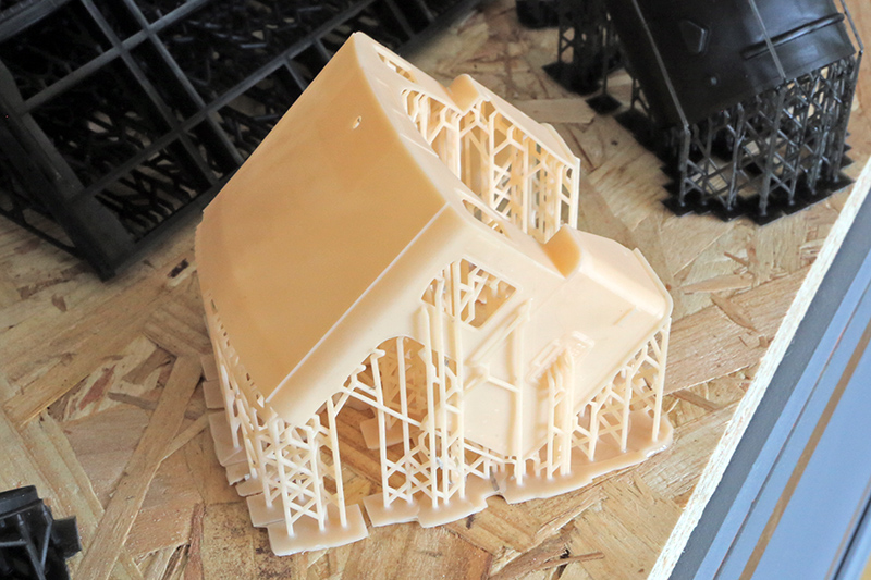

Pour des raisons évidences de rigidité, le châssis et le tablier sont une seule et même pièce monobloc, les épaisseurs ont également été revues à la hausse, certaines ont été triplées.
Si cela ne suffit pas, je rajouterai des faux longerons en laiton.
Tous les détails sont bien là.
Voila pour les parties en résine!
