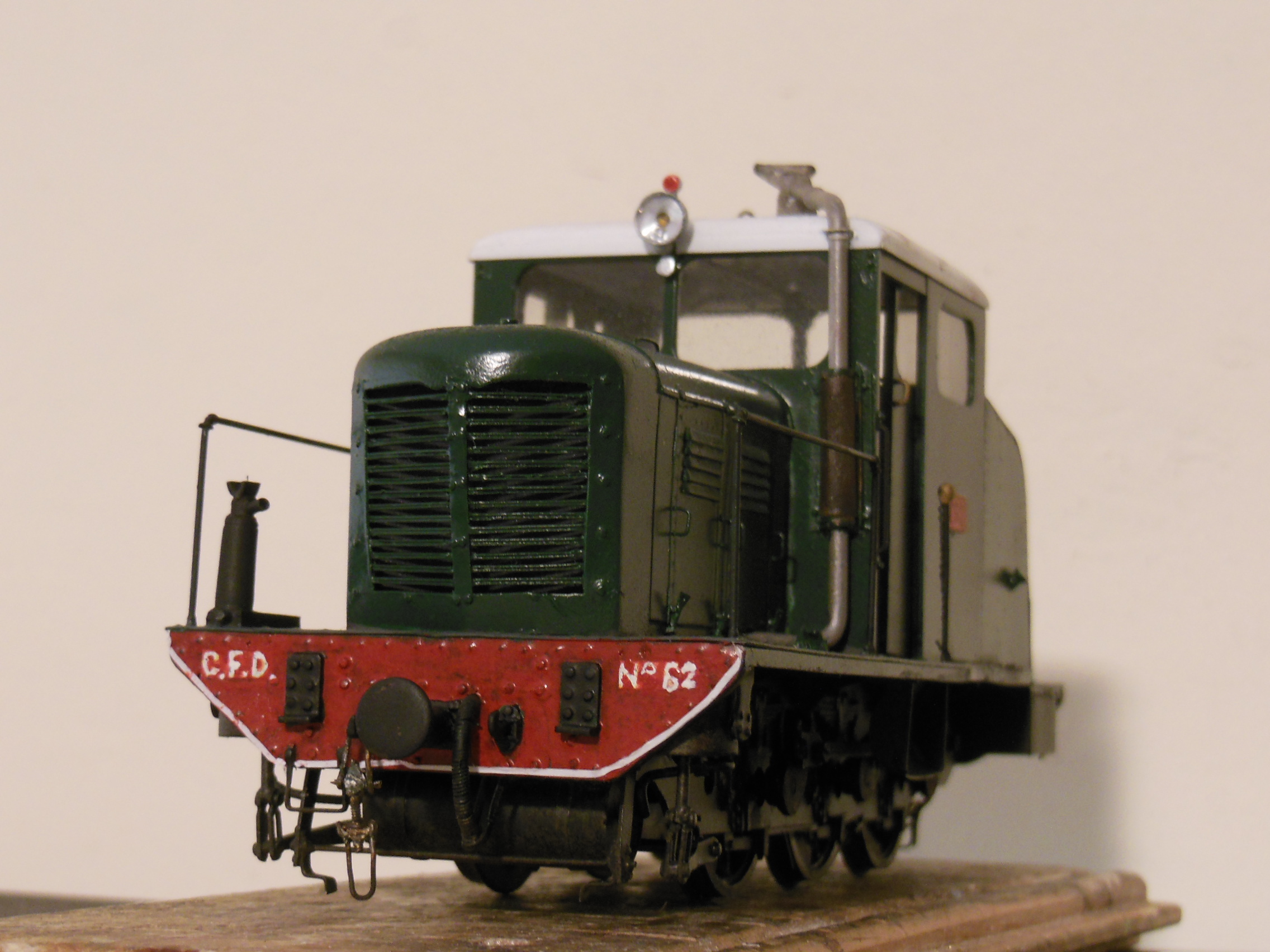

Juste avant ma réquisition en cuisine et préparatifs de soirée, je termine l'opération ripolin
vite fait l'emballage pour demain si j'ai été sage
Bon réveillon!!
Yvan

Re: N°62
Messagepar cc6532+891
25 Déc 2021, 20:50
Bonsoir Yvan,
l'opération Ripolin est faite 100% avec de la peinture en pot (sans aérographe ??)
si tu peux nous en dire un peu :cool:
Joyeux noel :noel:
cc6532+891
Messages: 1815
Âge: 55
Localisation: YONNE
Re: N°62
Messagepar -Y-
26 Déc 2021, 10:22
cc6532+891 a écrit:Bonsoir Yvan,
Joyeux noel :noel:

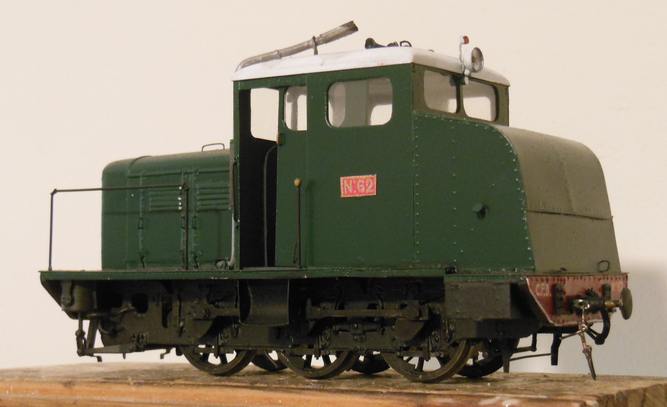

Pour la peinture, j'ai utilisé de la bombe Tamya :
Apprêt gris puis vert AS21 pour la caisse, puis masquage et noir TS6 pour le châssis.
Apprêt blanc + blanc mat pour la toiture
Le reste est au pinceau en humbrol, pour éviter les bavures quand c'est possible je glisse un papier pour protéger (ex les trompes)
Les plaques sont une impression papier ou j'ai repeint le laiton,
normalement les marquages sont en impression de feuilles décalques, mais lorsque j'avais imprimé ma dernière feuille, je pensais réaliser la version à toit sombre et marquage jaune, j'en réimprimerai donc sur la feuille suivante... en attendant c'est à la main :siffle:
Les vitrages glissent dans les parois par le haut.
Depuis les photos j'ai rectifié le 6 sur la traverse avant.
Merci à tous ceux qui ont suivi,
Bon dimanche,
Yvan
