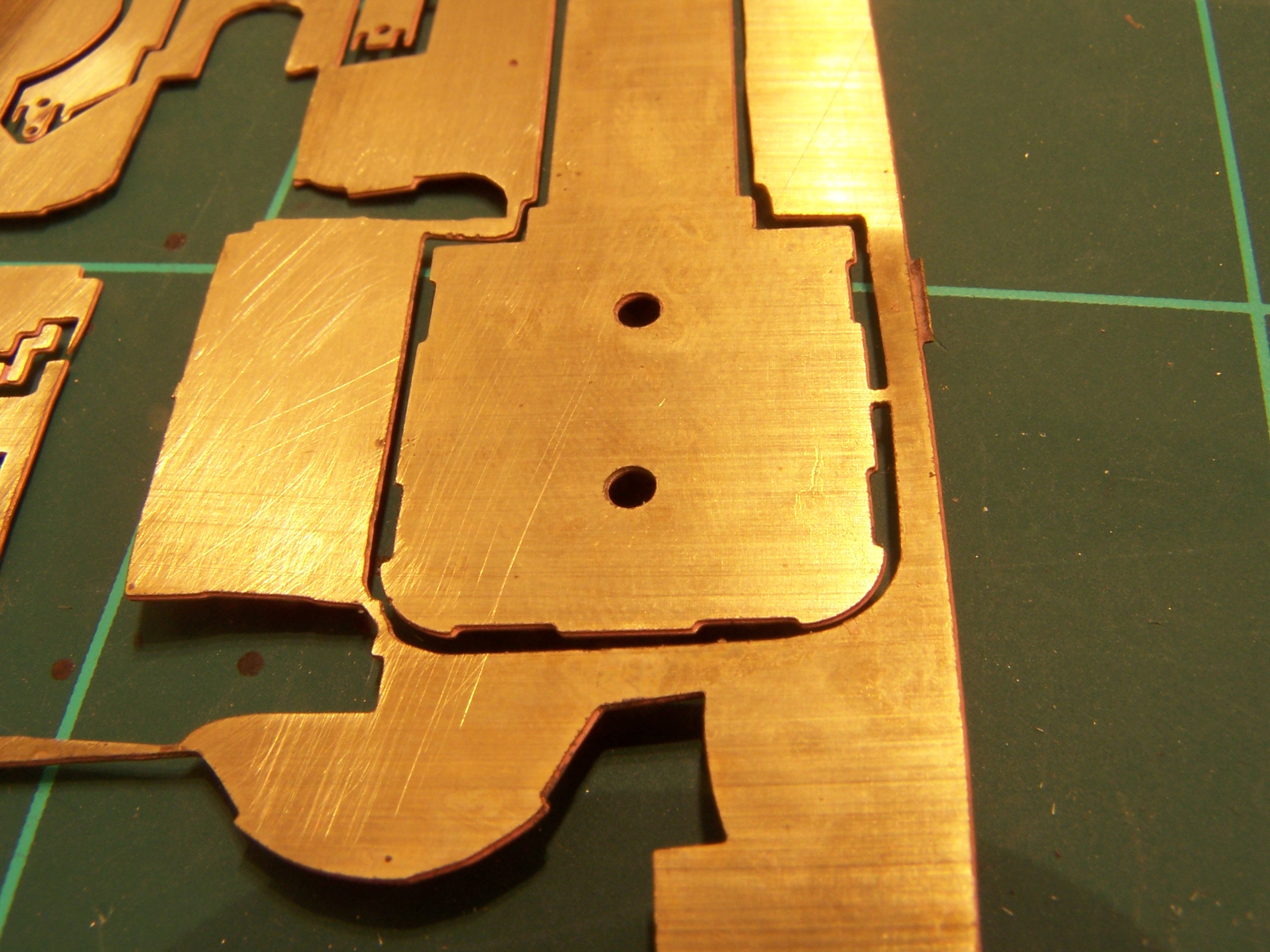

Le vernis qui reste, si il en reste, n'empêche pas de souder :siffle: :siffle: :siffle:
D'ailleurs j'ai monté quelques merdouilles comme dirait le patron de Loco - Dif. :hinhin

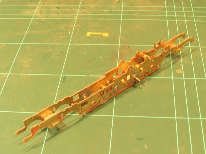

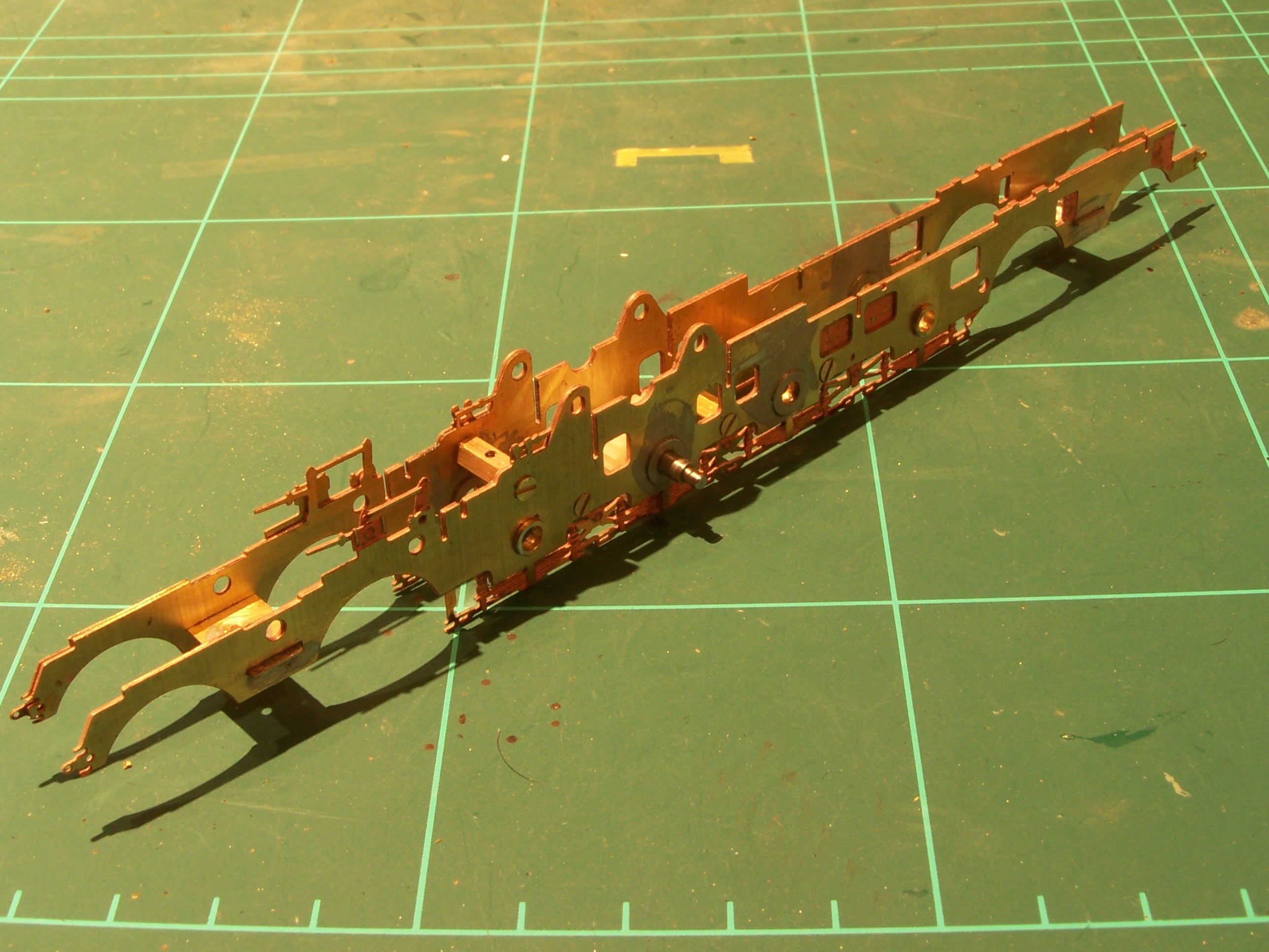

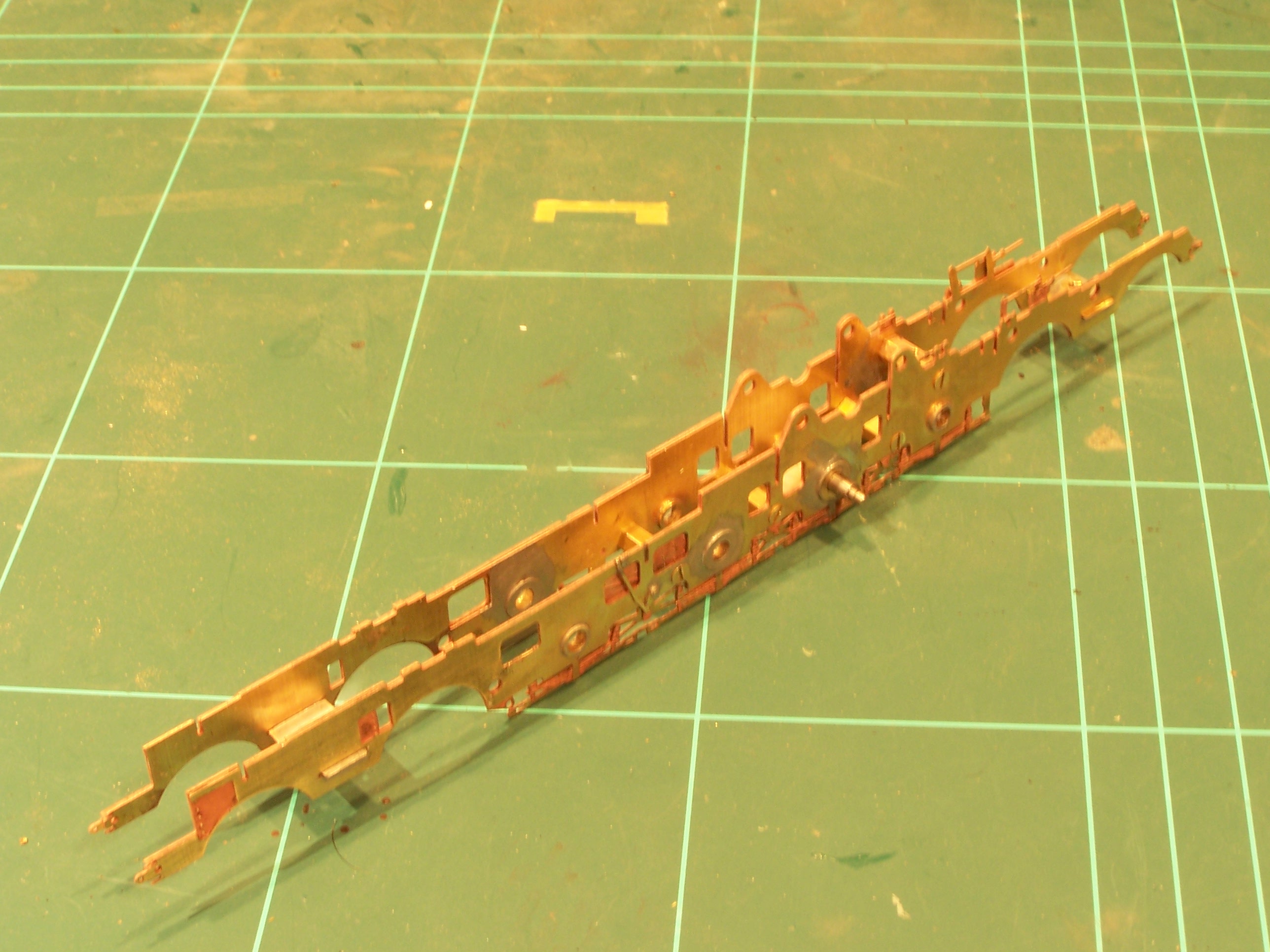

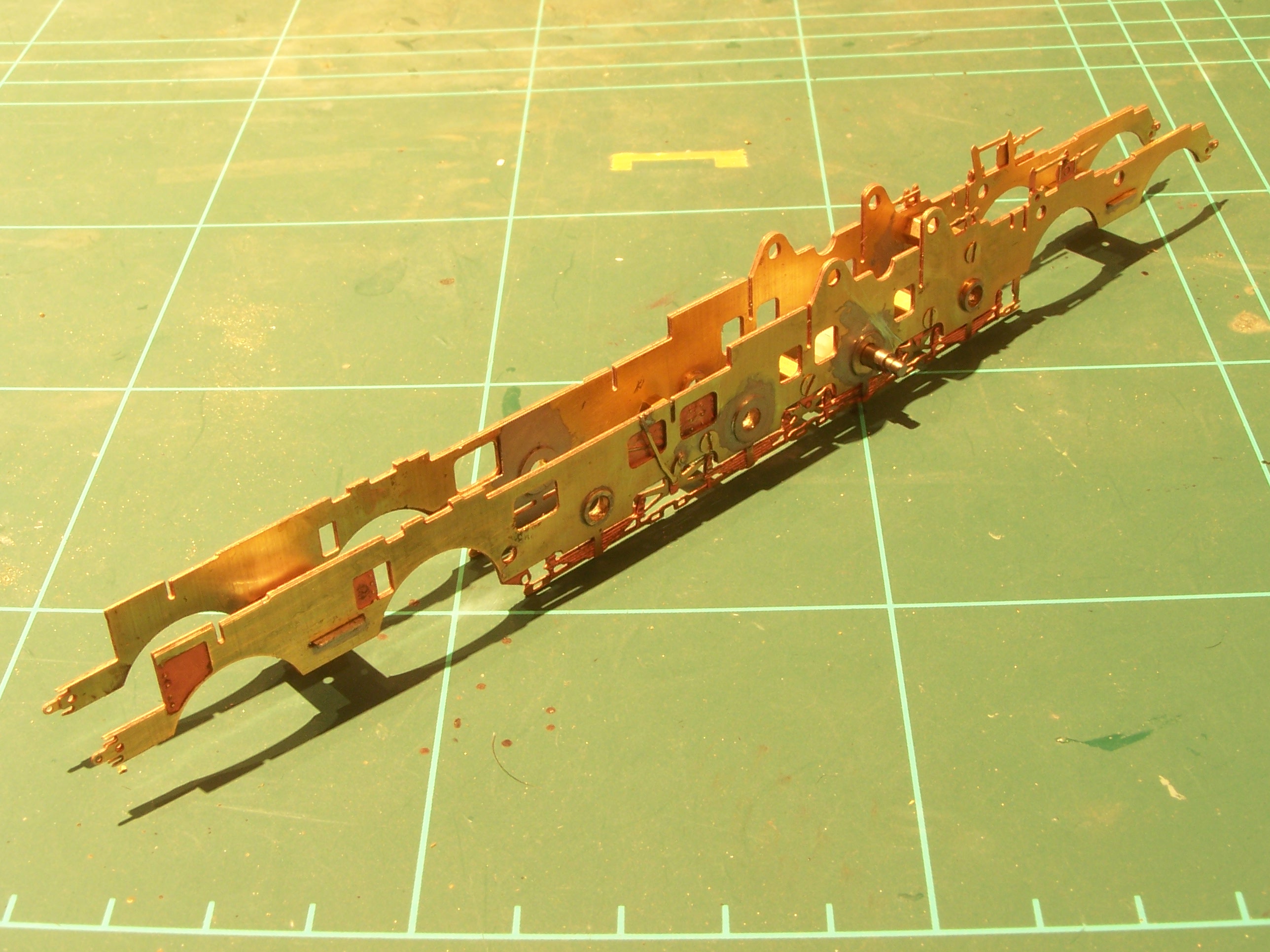

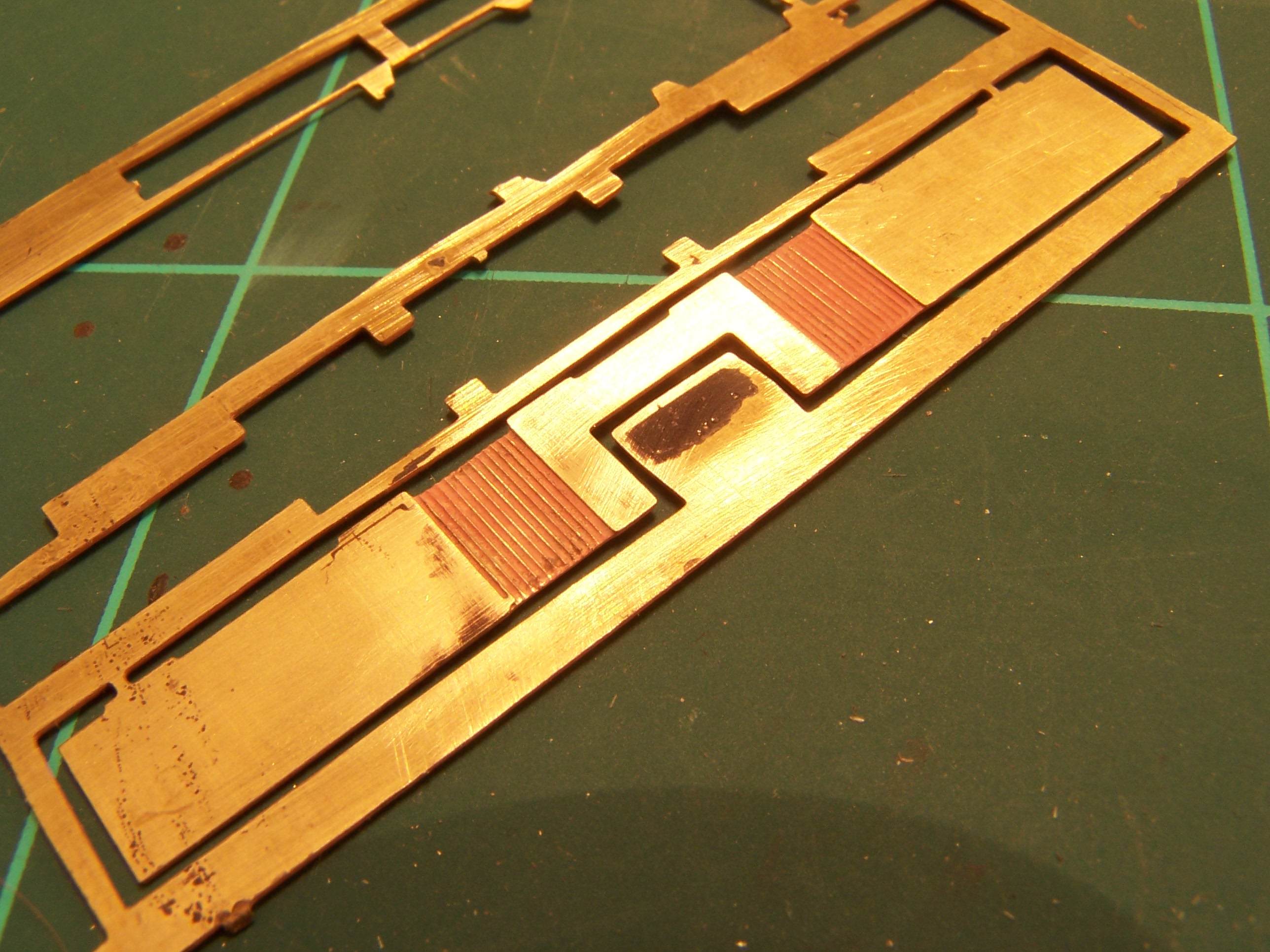

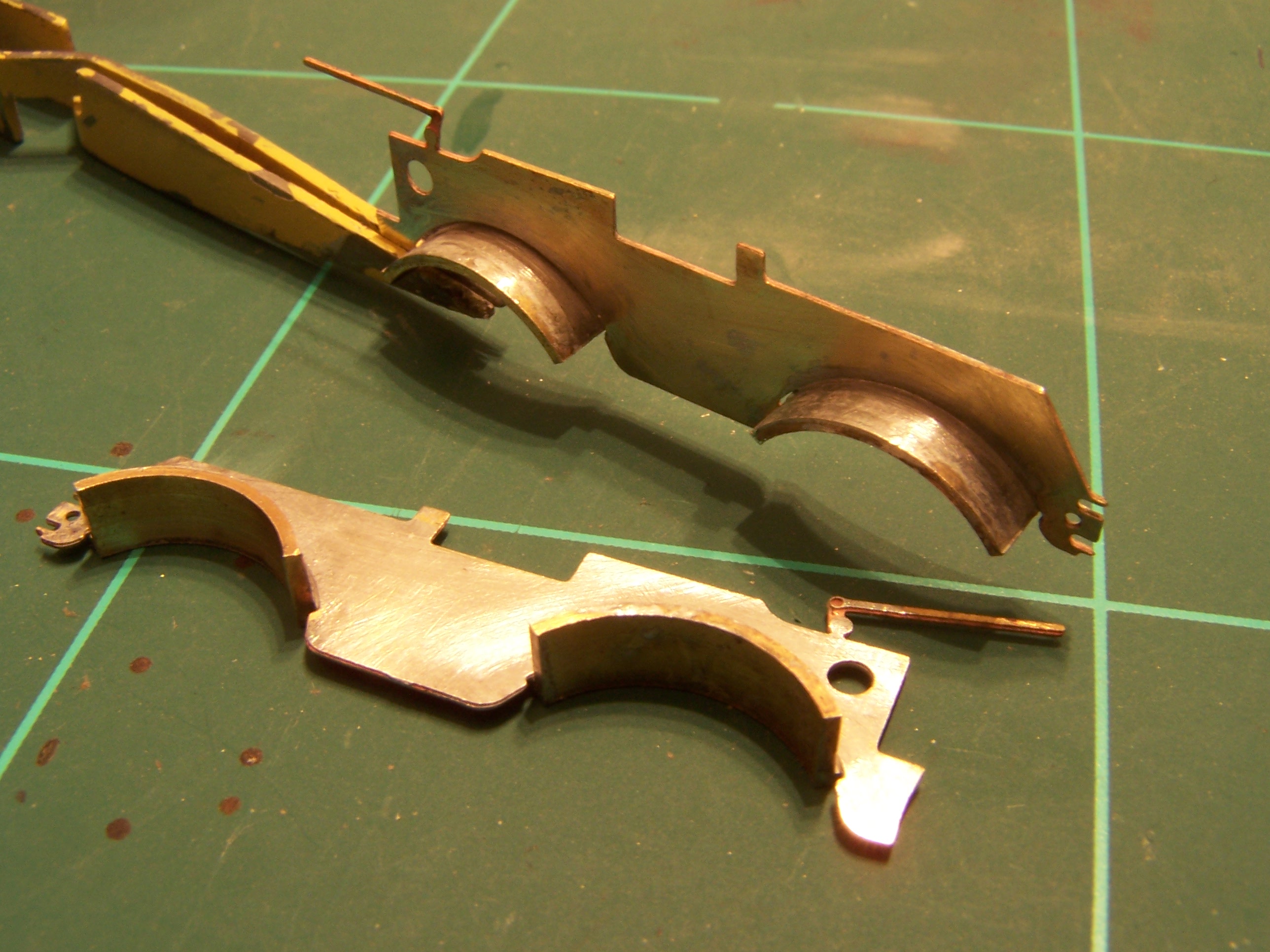

Des coffres :

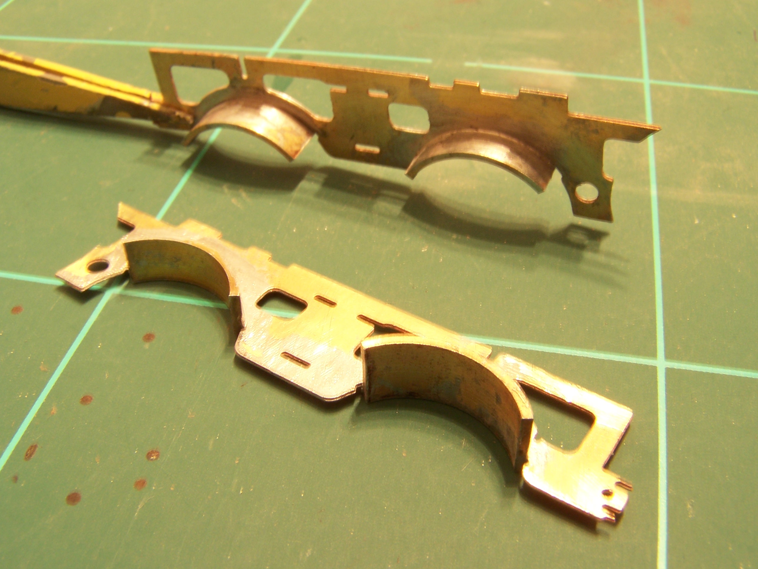

Des passages de roues arrières :
Et avant :

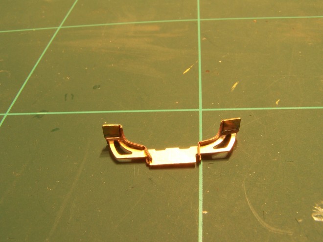

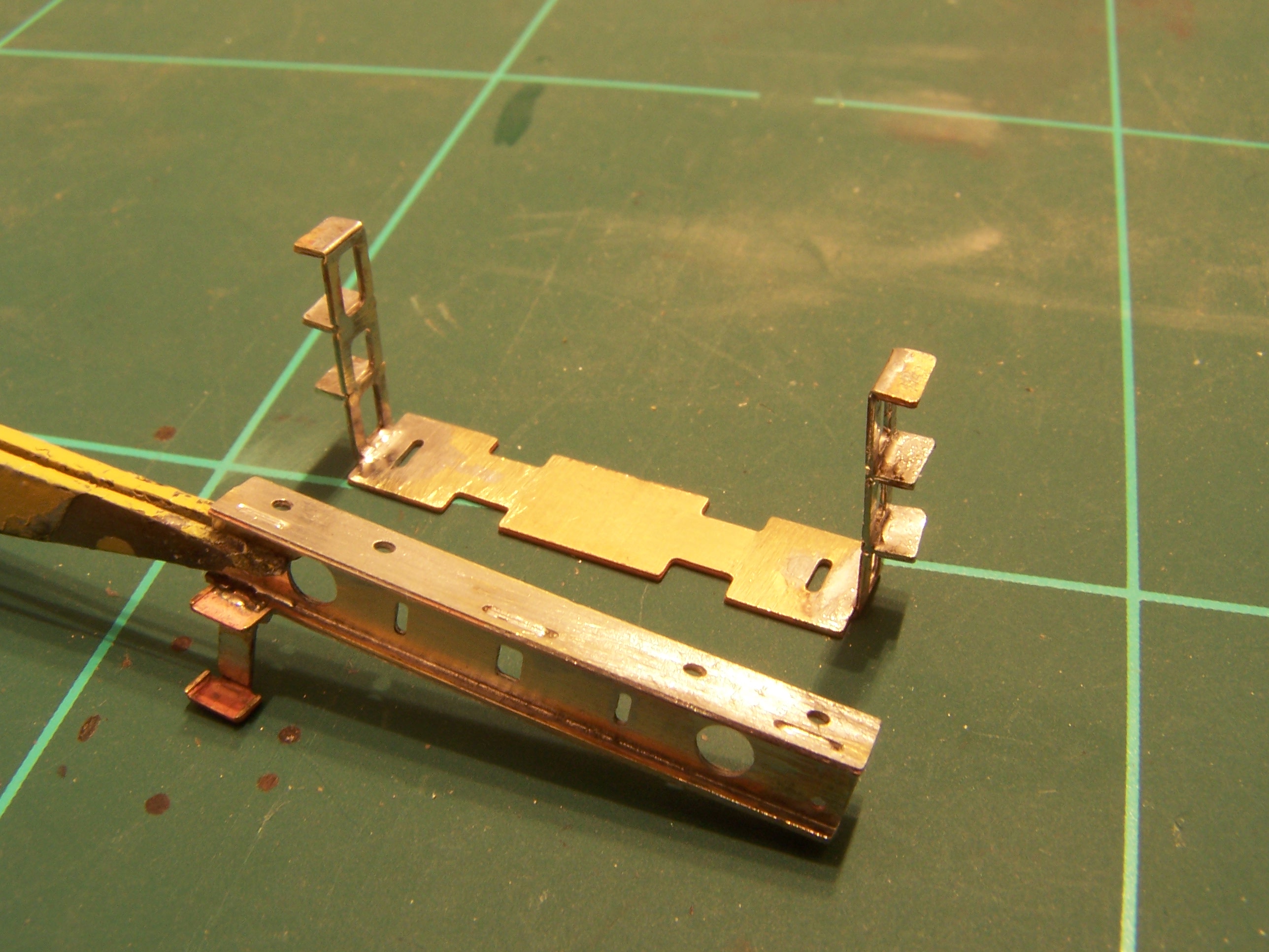

Traverse de choc arrière et marches pieds avant :
Et deux "équerres" du châssis :
Y'à pas à dire, c'est bien conçu, en laiton de 0.4, donc c'est bien rigide et ça se pli pas à la moindre touchette... Pas comme le dernier truc que j'ai monté :siffle:
En plus on voit clairement que le concepteur a pensé au montage, c'est facile et clair, gage d'un bon résultat! :applause:

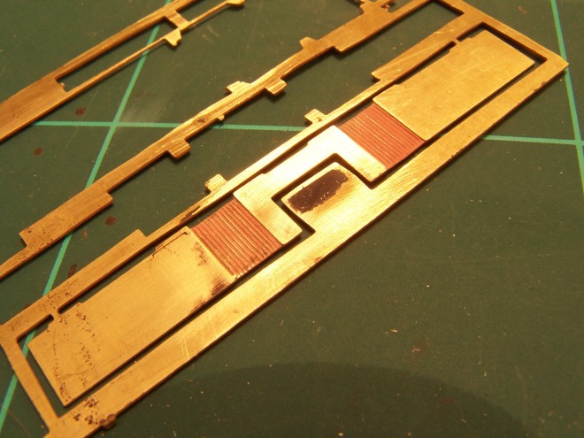

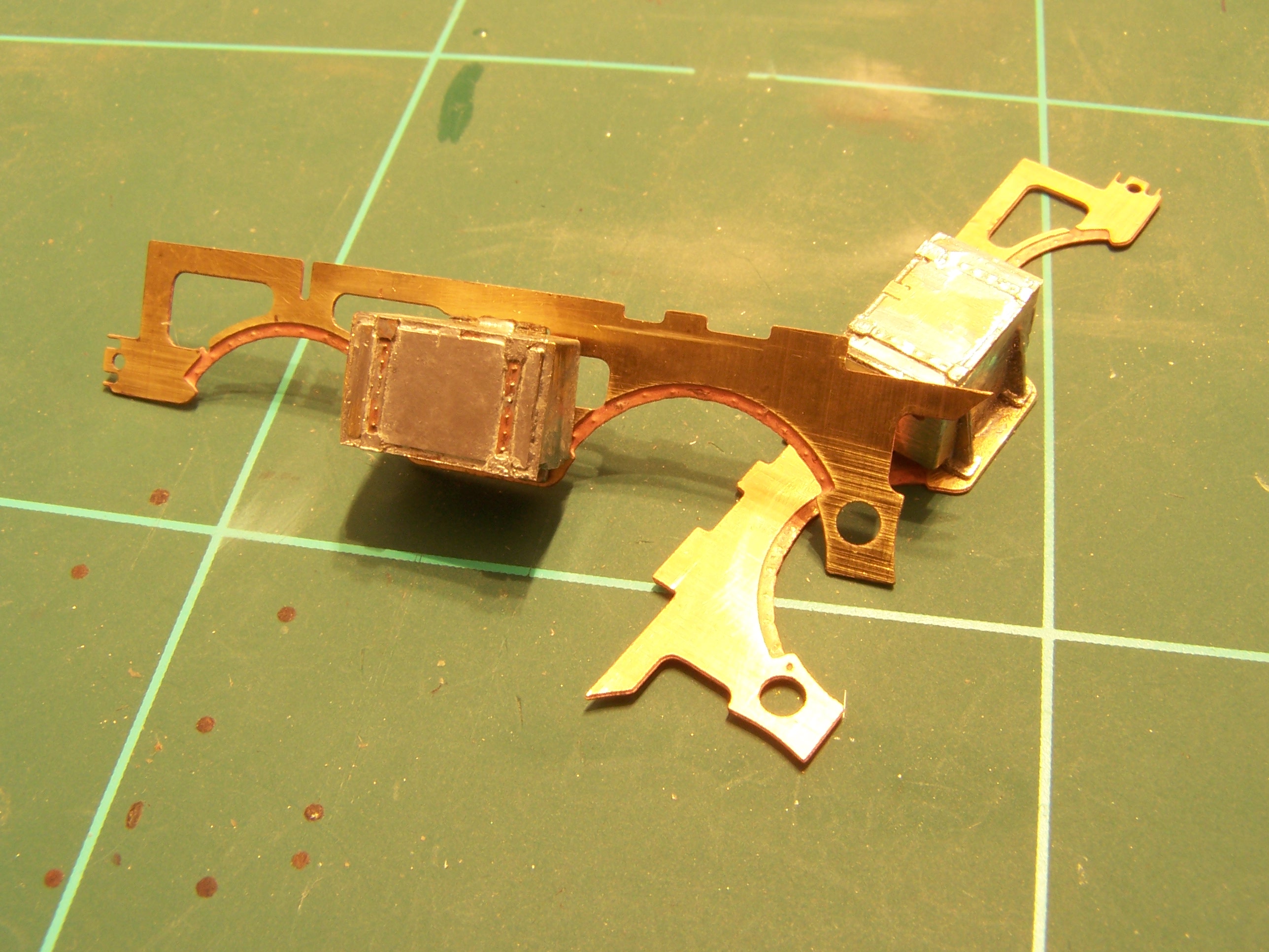

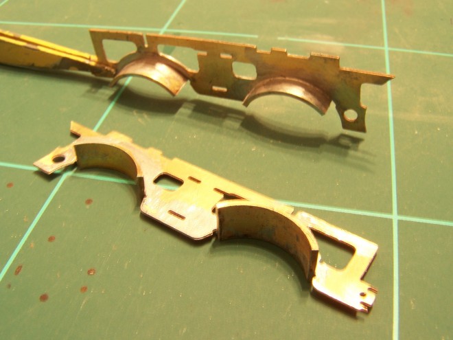

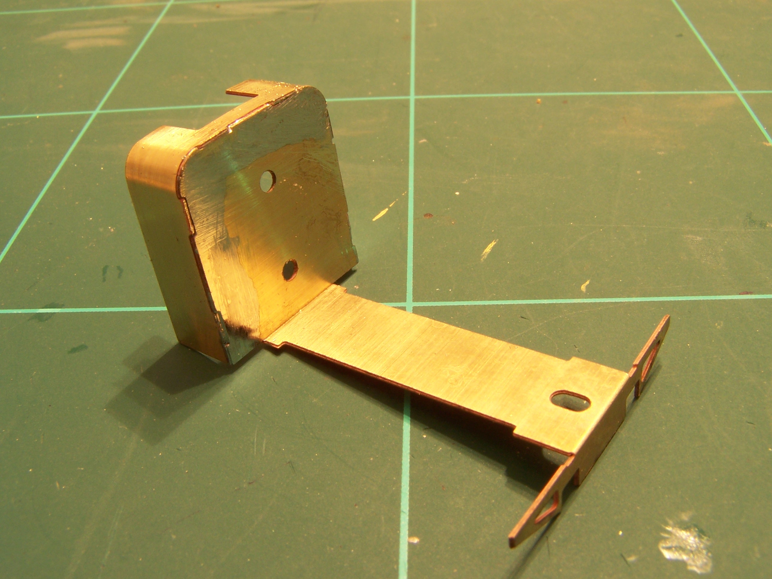

Une étape délicate :

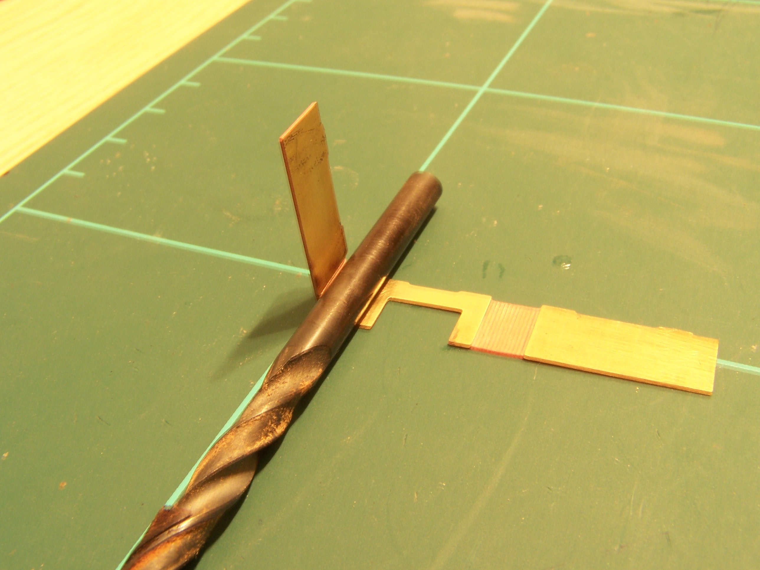

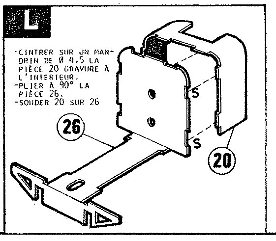

Il s'agit de cintrer çà :
Pour que ça corresponde à ça :

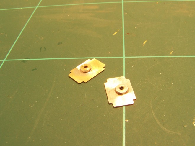

Hors la pièce est bien conçue et la demi gravure facilite grandement les choses. Un foret de 4.5 mm et hop :
Le cintrage est parfait, après soudure ça donne :
Un ou deux coups de lime par ci par là et c'est parfait.

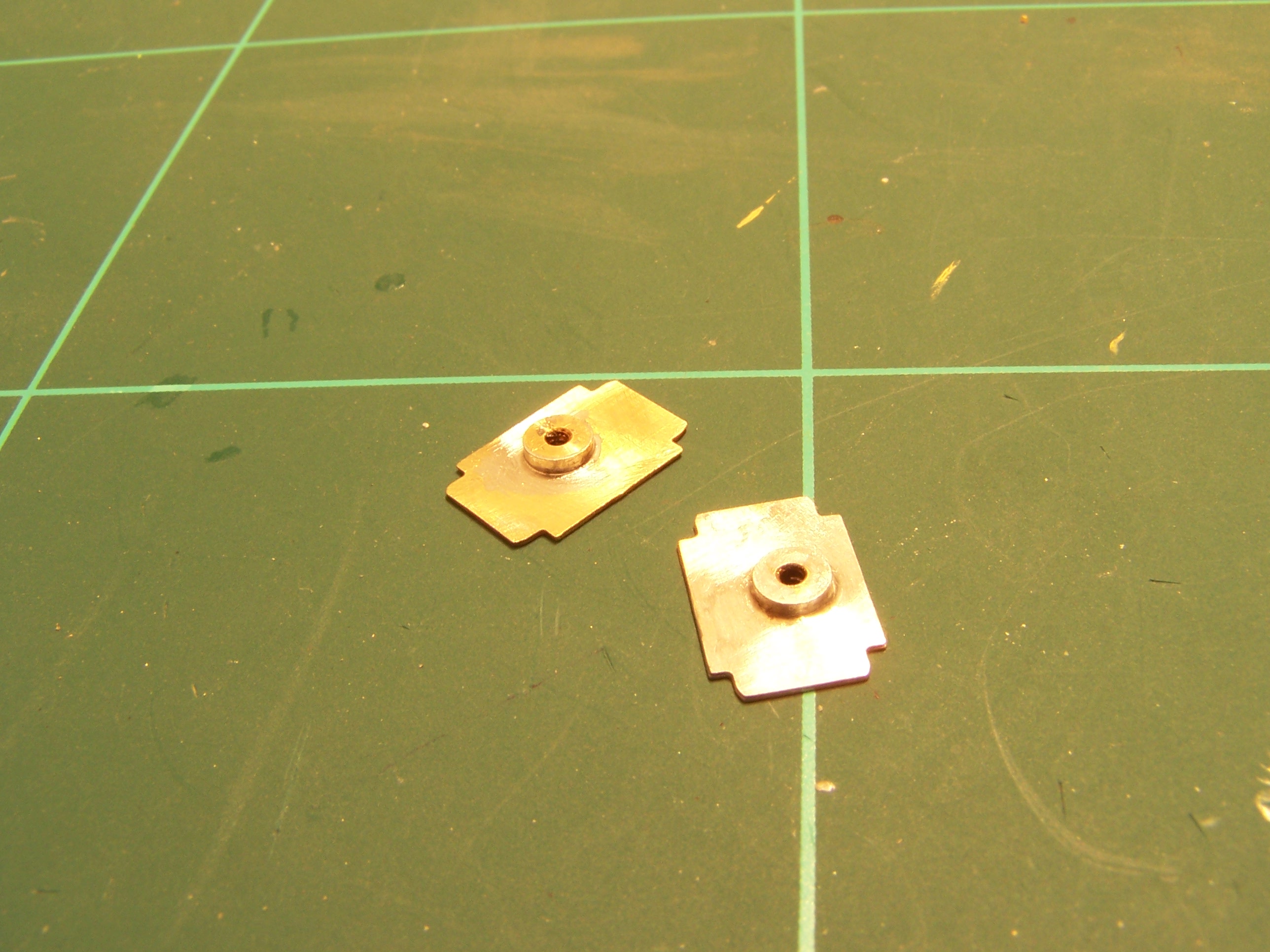

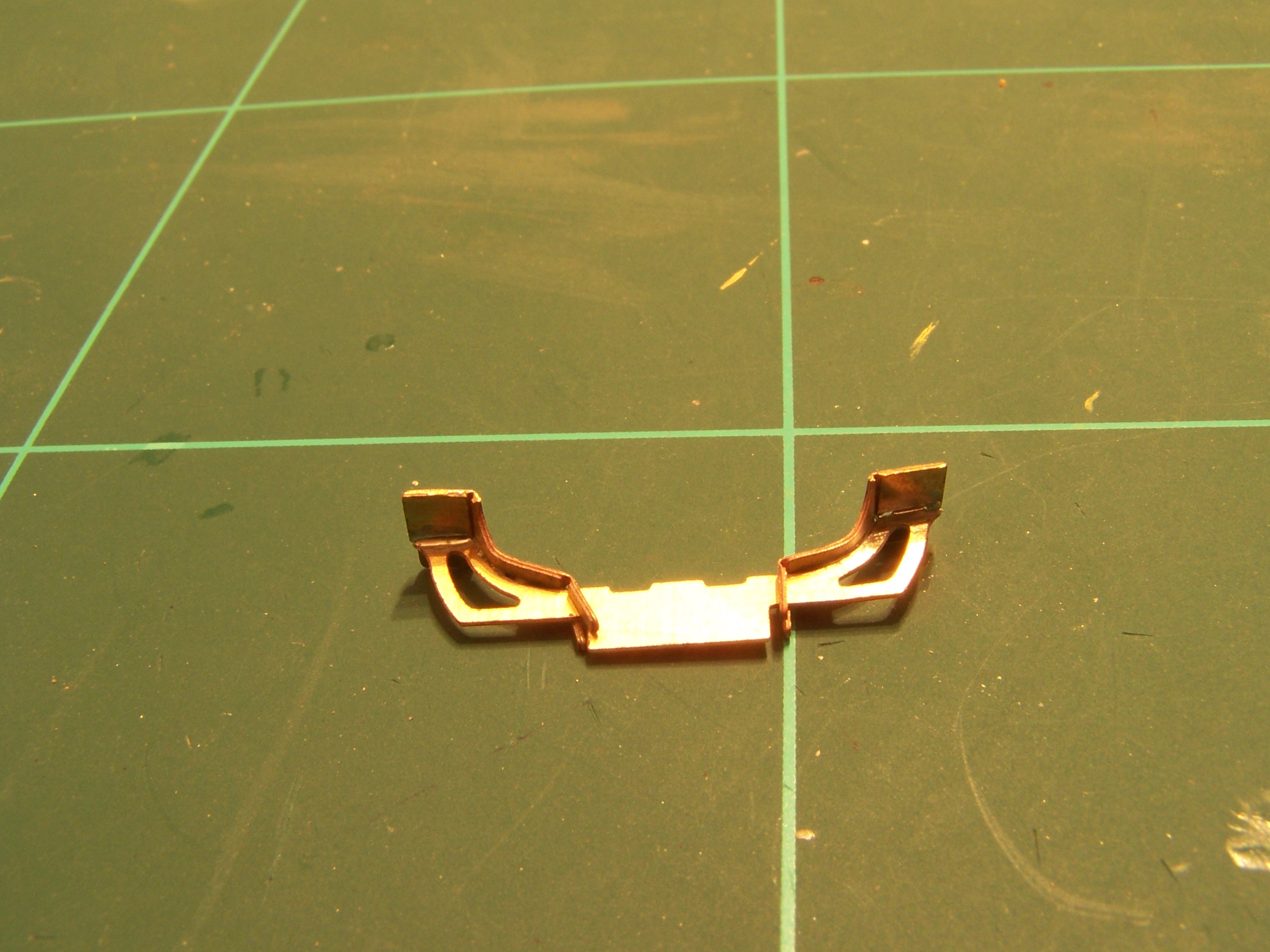

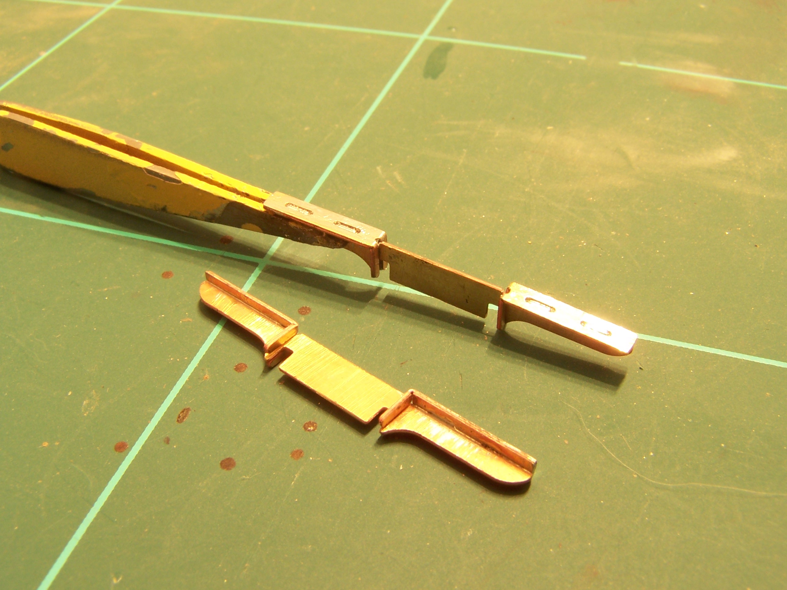

J'ai aussi fait deux trois merdouilles :
Une entretoise :
Marche pied avant ?
Deux entretoises avec des écrous :
C'est tout pour le moment, ça progresse doucement mais sûrement !

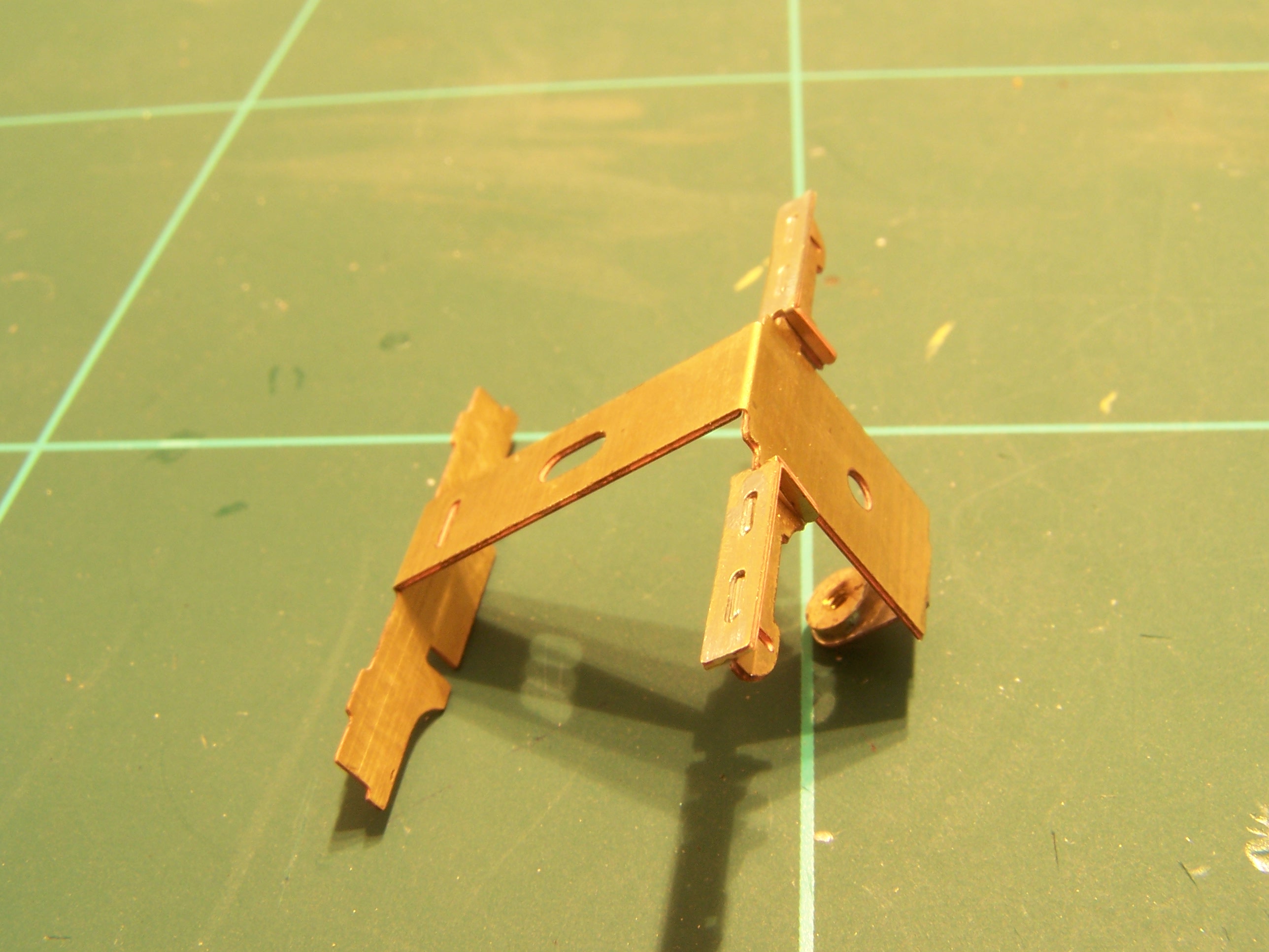

Une grosse pièce de montée :

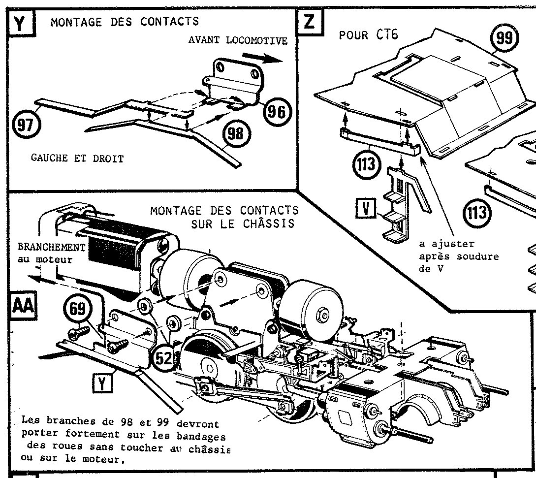

Un dessin vaut mieux qu'un discours :
Le corps du réducteur est isolant.

Messagepar Boxpock
13 Nov 2009, 11:00
Ah d'accord, le contact se fait par le dessus, pas sur l'arrière de la jante ! Ce système doit être cacher dans les caisse à eau, non ?
Boxpock
Re: 242 TA SNCF Loco - Diffusion
Messagepar _Chris_
13 Nov 2009, 11:10
Oui ! sur le nouveau châssis c'est des palpeurs soudés.
