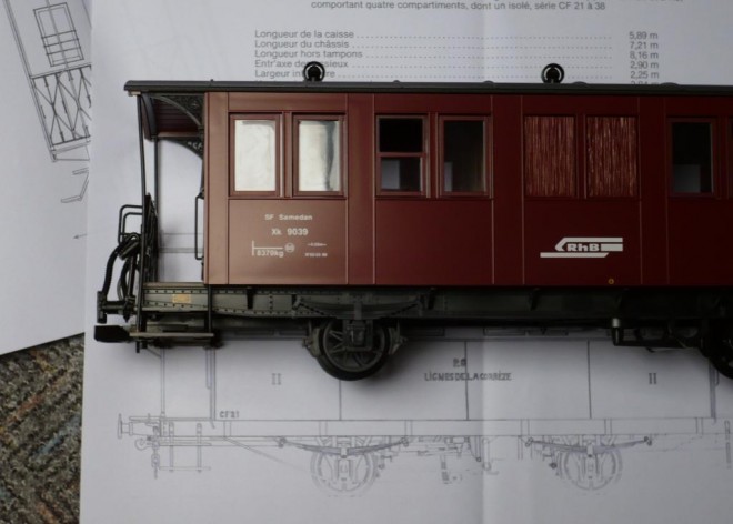

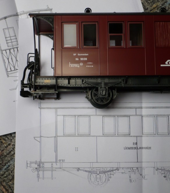

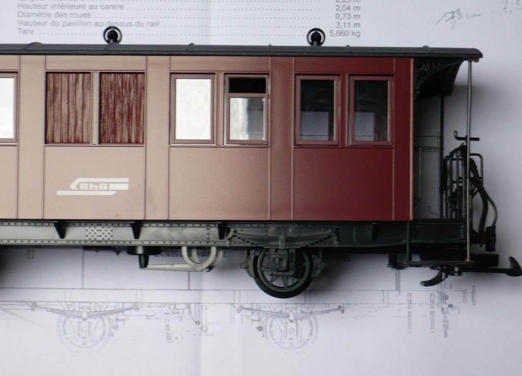

Ces préliminaires accomplis, il fallait trouver une victime à charcuter. Deux familles de candidates se présentaient :
La première à l'avantage d'avoir une cabine à 4x2 baies avec des lignes de renfort verticaux et horizontaux qui collent, un toit plein sur lequel le lanterneau est simplement posé (merci l'éclaté sur Champex) et un châssis fin et droit. Mais elle présente l'inconvénient d'avoir des boggies (donc pas de lames de ressort visible) et des rideaux sont gravés sur ses baies.
La seconde n'a que l'avantage de posséder un châssis qui, une fois raccouci par le milieu permettra aux essieux (de dimension convenable avec roues à rayons) de se retrouver à la bonne place. Mais elle a l'inconvénient de devoir être découpée (toit, caisse et châssis) pour ablation d'un compartiment.
C'est pourtant cette seconde famille, précisement le modèle photographié, que je choisis. Tout simplement parce qu'il est beaucoup moins cher que les autres et un peu délaissé par les amateurs de RhB. la raison en est simple : c'est une voiture déclassée en voiture de service (aspect extérieur) mais dont l'intérieur est équipé de ses sièges d'origine alors qu'il aurait sans doute du recevoir un tout autre équipement.
J'achète ! :siffle:
Cordialement. JLS

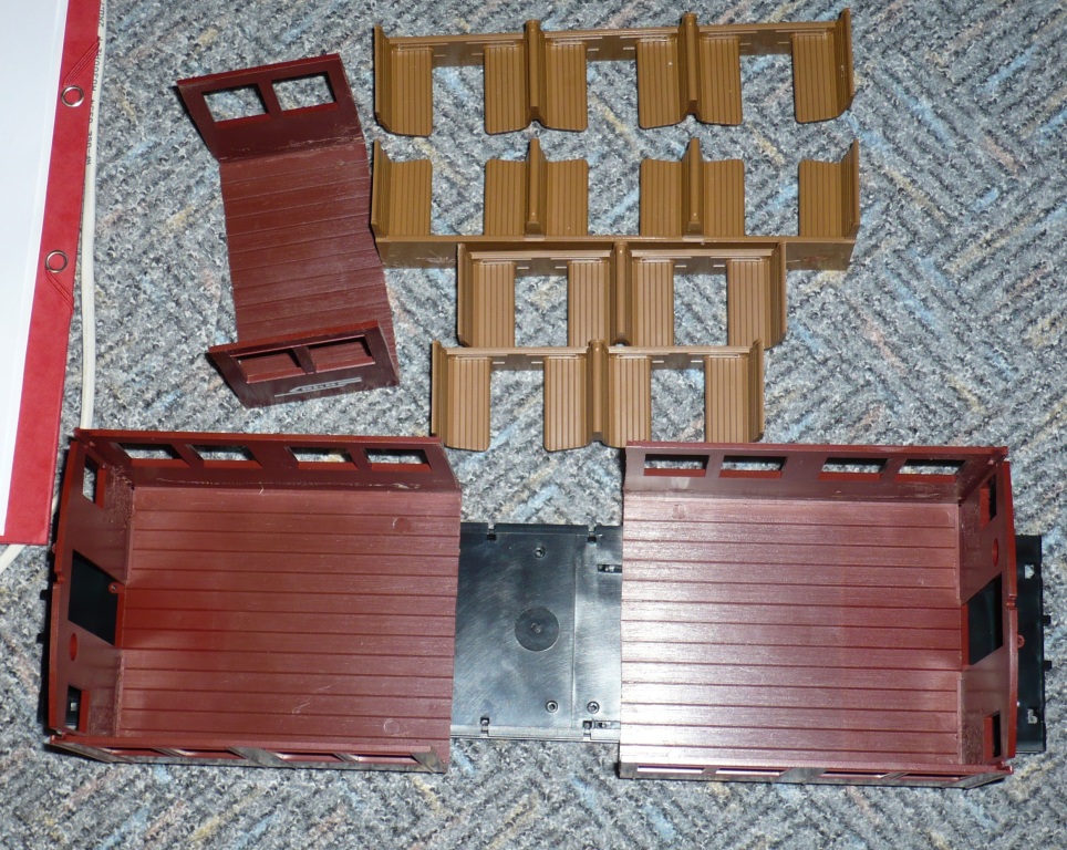

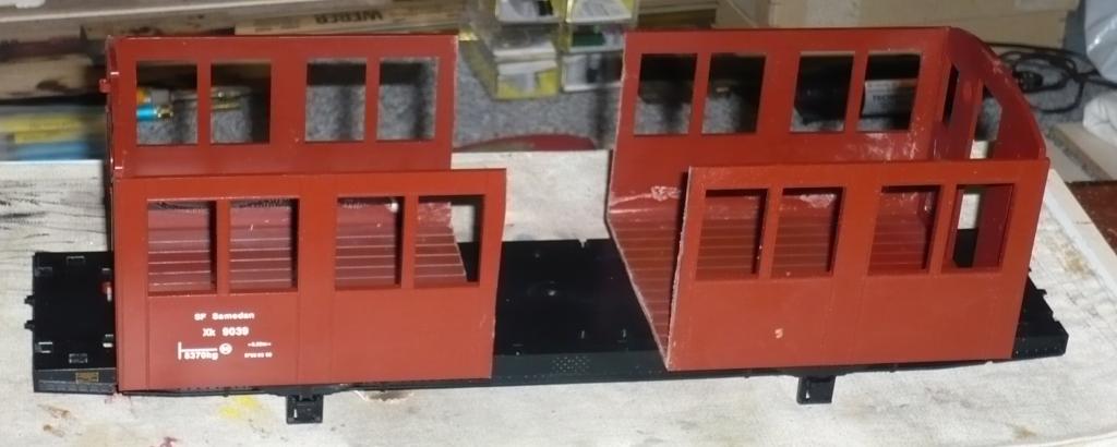

"Déconstruction" achevée. Un bien beau modèle avec plein de détails enfichés :
Il semble impossible de séparer les sièges de la caisse sans risquer de casser l'un ou l'autre.
J'hésite !
On pourra aisément découper la caisse en deux en passant la lame de scie entre les sièges et ce sera un excellent guide de lame. Mais après, comment retirer un compartiment et les deux sièges excédentaires en même temps.
Penchée sur mon épaule une grosse voix sussure "qu'est ce que tu risques ? de toute façon tu ne la revendras pas".
Si j'ai la bénédiction de mon cheval, alors ...
Cordialement. JLS

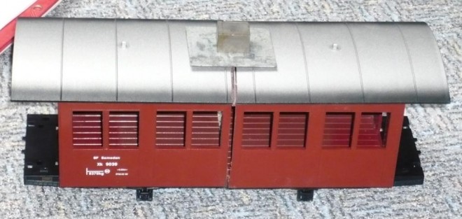

A ce stade, il faut essayer de se projeter dans l'espace et dans le temps et imaginer les étapes de la transformation. J'en dénombre 20.
On coupe la caisse en deux. Tout se passe bien et, en examinant la tranche, je comprends alors pourquoi les sièges semblaient si solidaires de la caisse. c'est parce qu'ils sont encastrés dans le plancher dans une petite gorge le long de la paroi. Il faut donc les soulever en même temps qu'une lame les décolle du flanc de caisse. Opération réussie.
Puis, les groupes de deux sièges sontt provisoirement fixés (avec des pinces plastiques) dans le morceau 3/5° de caisse. Le sciage se fait alors en s'appuyant sur leurs dossiers.
Et voila le travail, brut de sciage :
Maintenant il est trop tard pour reculer :siffle:
Cordialement. JLS

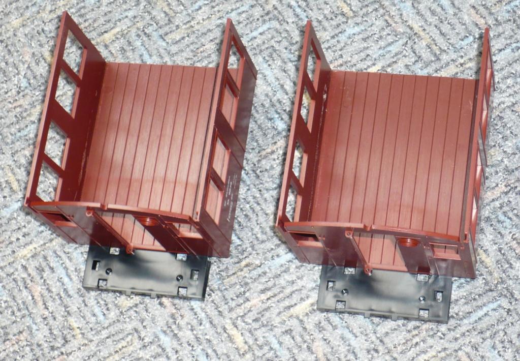

Sciage du châssis. Pour cela il faut visser une demi caisse en place, scier, puis fixer l'autre demi-caisse et rescier.
Ca donne ça :
Cordialement. JLS

Enfin, on fixe comme on peut une demi caisse sur le toit, on scie, puis l'autre demi-caisse, etc.
Le toit cède à son tour.

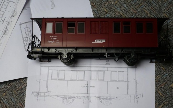

Pour le plaisir on assemble les six éléments pour voir de quoi ça aurait l'air :
Cordialement. JLS
