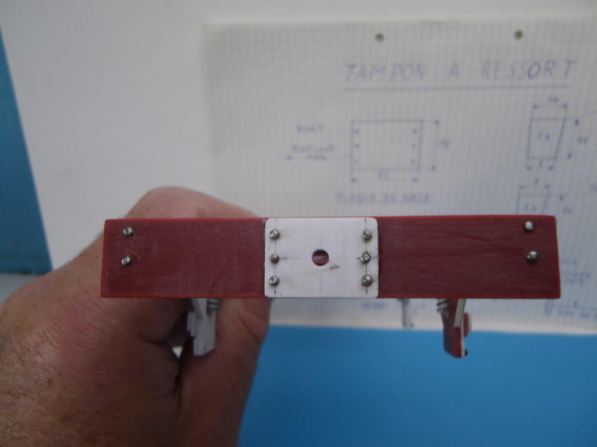

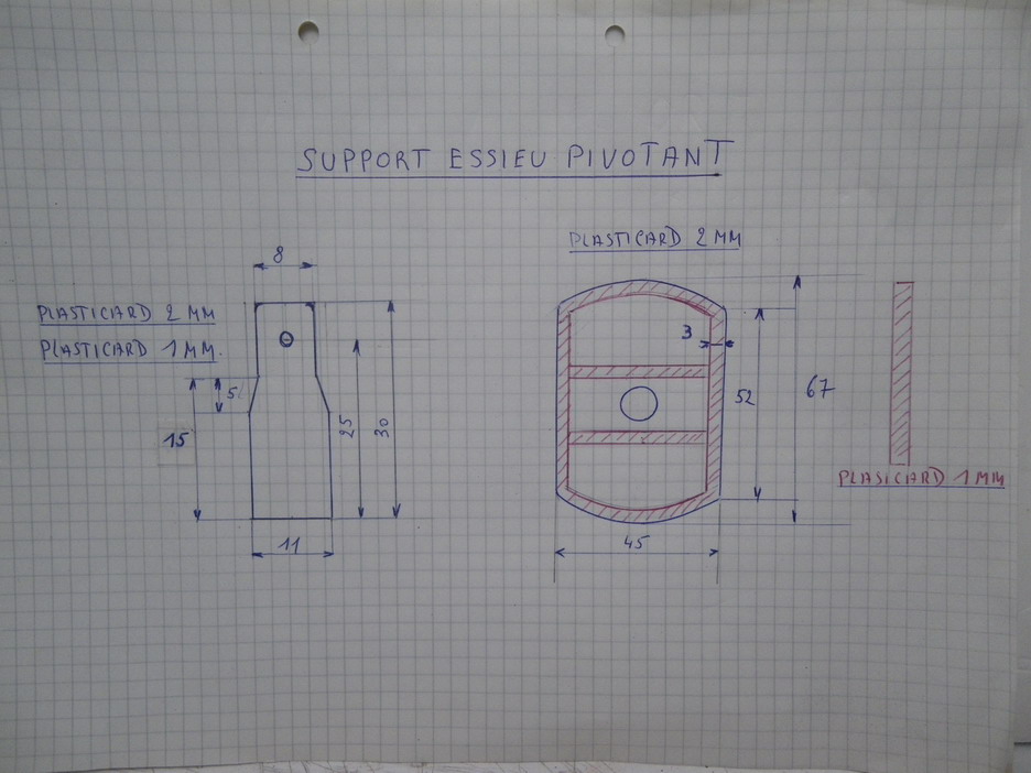

Puis je cependant me permettre une petite critique en forme de question: pourquoi ne pas avoir prolongé la plaque à la verticale derrière le longeron en sorte que les 6 rivets ne soient pas seulement factices mais concourent à la solidité de l'ensemble après collage de positionnement ?

@ jean-luc,tout simplement que les essieux sont pivotants(comme sur touts les Wagons LGB)si j'avais monté les plaques comme tu le préconises les essieux ne pivoteraient pas, je n'ai pas assez de débattement (j'ai du adapter le même système sur les trois châssis en cours de montage (voitures Côtes d'Or)

Juste. :oops:

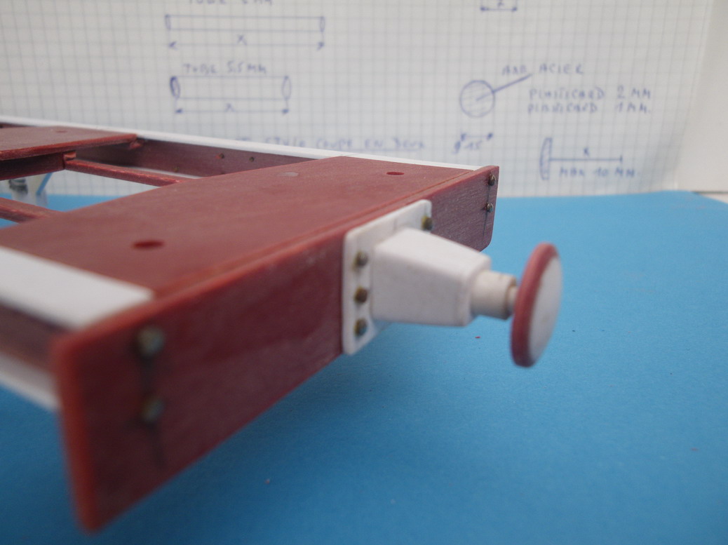

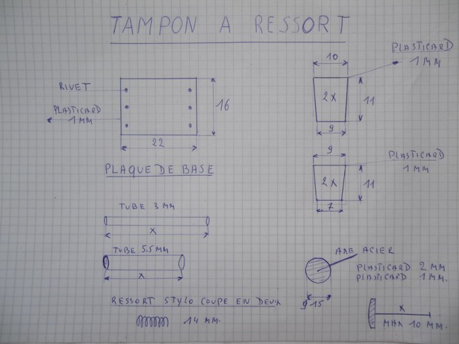

Salut................de retour parmi vous pour la suite de la construction du wagon :arrow:
Comment faire un tampon fonctionnel???????ben comme ceci :!: cela paraît ardu mais c'est très simple,..........

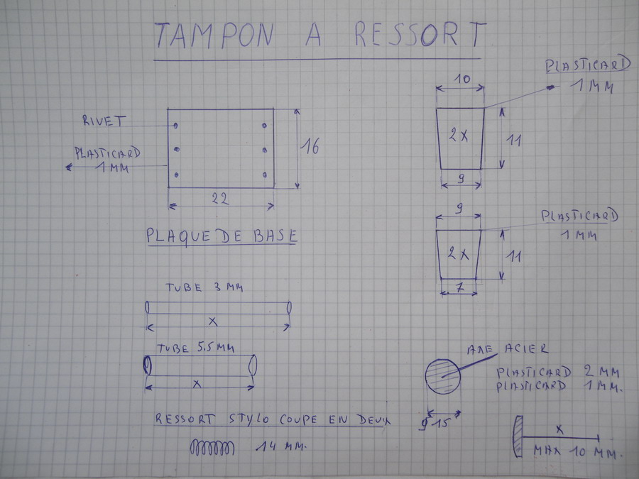

voiçi le plan des pièces à réaliser,sauf le butoir tout est en plasticard 1mm(bande de veinards)il vous faudra du tube plastique et d'un ressort de stylo coupé en deux,votre foreuse pour tourner le butoir et votre outillage habituel.

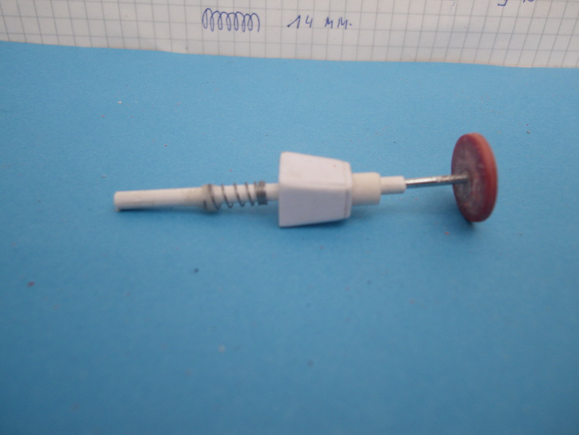

le ressort a été collé sur le tube à la deux compo(pattex)
la plaque de renfort collée sur le châssis

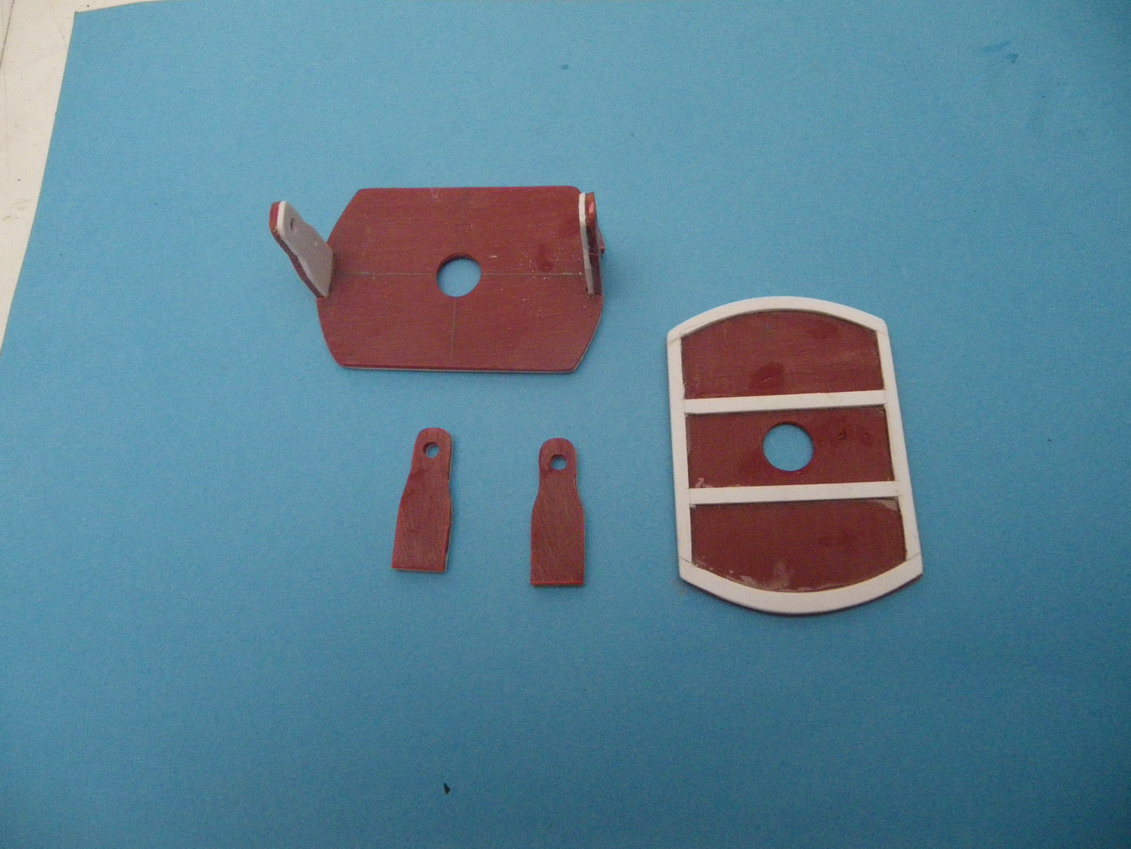

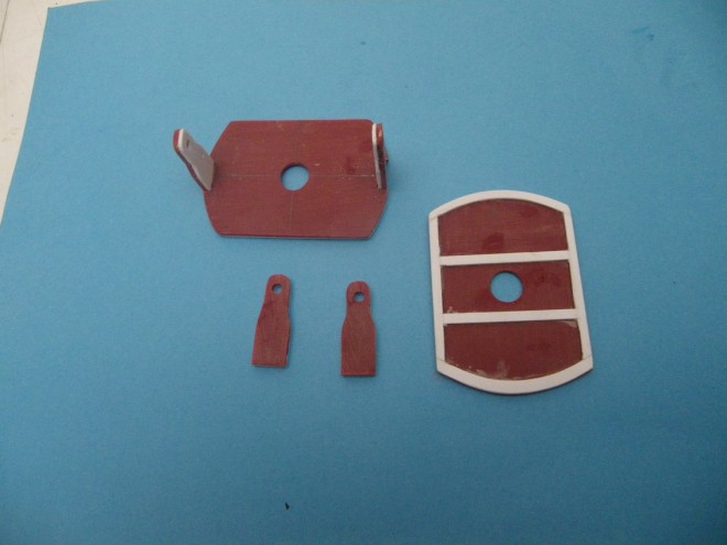

les différentes pièces avant montage (vous devrez recouper à bonne mesure)

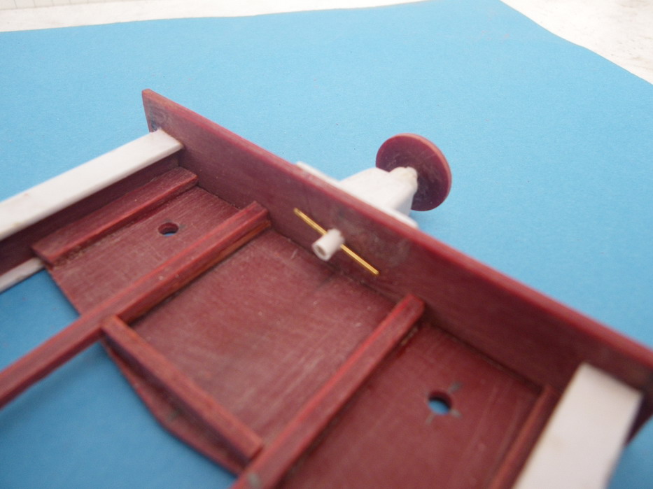

le tampon en place et çà fonctionne :siffle:

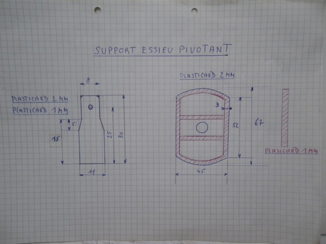

De retour..............pffffffffffffffffff A BAS les cadences infernales :mur: avec la construction des supports d'essieux(ceux que j'avais ont servis de gabarits et retourneront sur le wagon d'origine.............;
je vous met le plan petits veinards ;)
bonne vision et bon travail.................

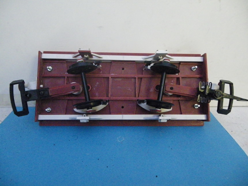

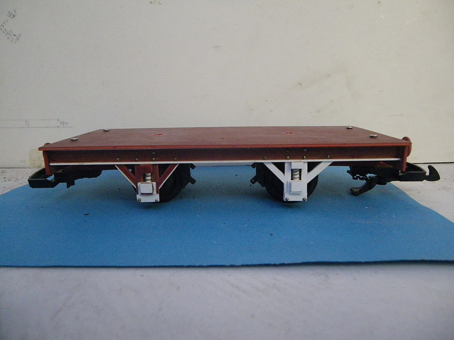

Messagepar arthur
01 Nov 2011, 09:27
Et bien voilà mon châssis est terminé......................les photos
remarquez les timons raccordés au pivots d'essieux
voilà je le met de côté en attendant (ce sera probablement un citerne)car maintenant je continue ma loco :siffle:
