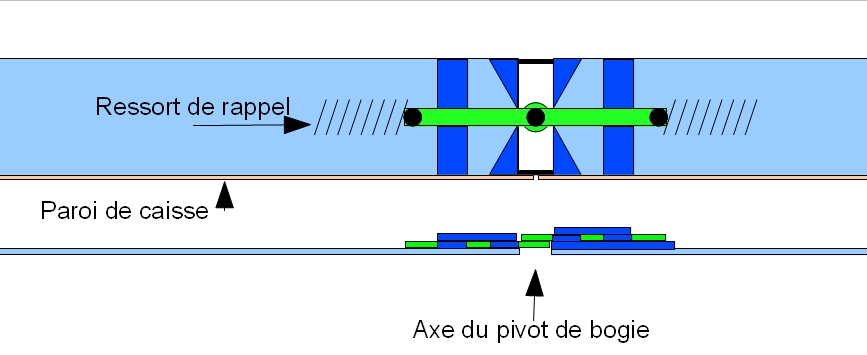

J'ai pensé à une autre solution pour l'articulation, avec élongation mais sans déport des caisses. Je vais dans un premier temps faire un croquis, ensuite je reprendrai mes caisses en carton pour le prototypage.

Pour prouver l'intérêt d'une fusion, je poste sur ce fil le résultat de ma nouvelle étude.
Ce n'est qu'un principe de base où le "soufflet" sert de limiteur de rapprochement côté interne de la courbe, la partie externe se décollant des butées et restant visibles en masquant la lacune entre les deux caisses.
Si vous voulez plus de détails, n'hésitez pas à demander.

je pense , mais cela n'engage que moi, on devrait partit sur une articulation en deux point, aux normes "NeM", faite sur le boggie, telle que vue sur le "shinkansen" de Bricolas, d'ailleurs, la suite dans les idées, je lui avait demandé, de publier, plus de photos!
download/file.php?id=40158
Deux écoles vont s'affronter par la suite: ceux qui veulent du H0 stricte, et ceux qui vont transformer de vielles caisses AS achetées il y a bien vingt ans! Pas de polémiques, on inscrit en réseau un ABV, selon nos moyens, nos capacités ... et nos possibilités.)

Attention, tu oublies qu'il n'y a qu'un seul bogie, contrairement à la photo que tu nous indiques ...
