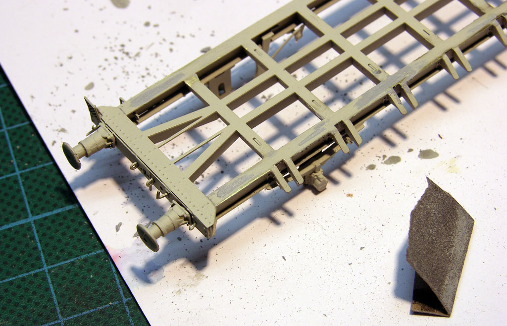

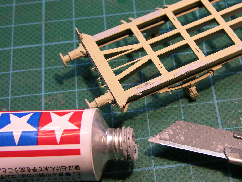

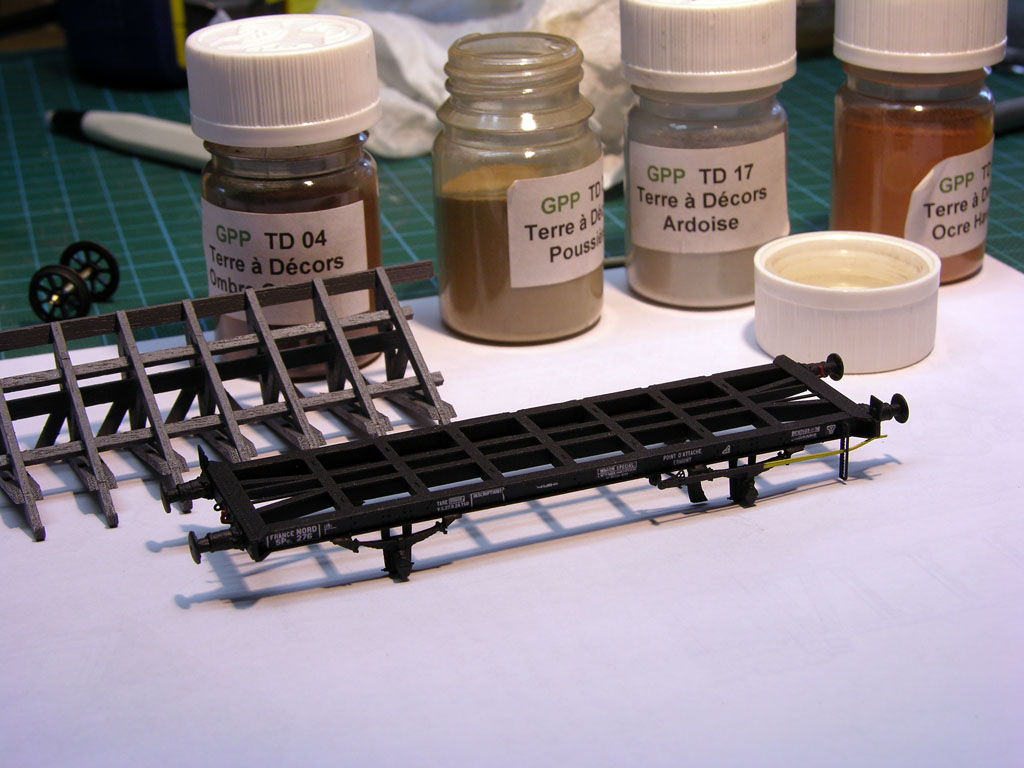

Suite et fin, j'ai enfin retrouvé un ordinateur digne de ce nom et un peut de temps pour finir ce tuto.

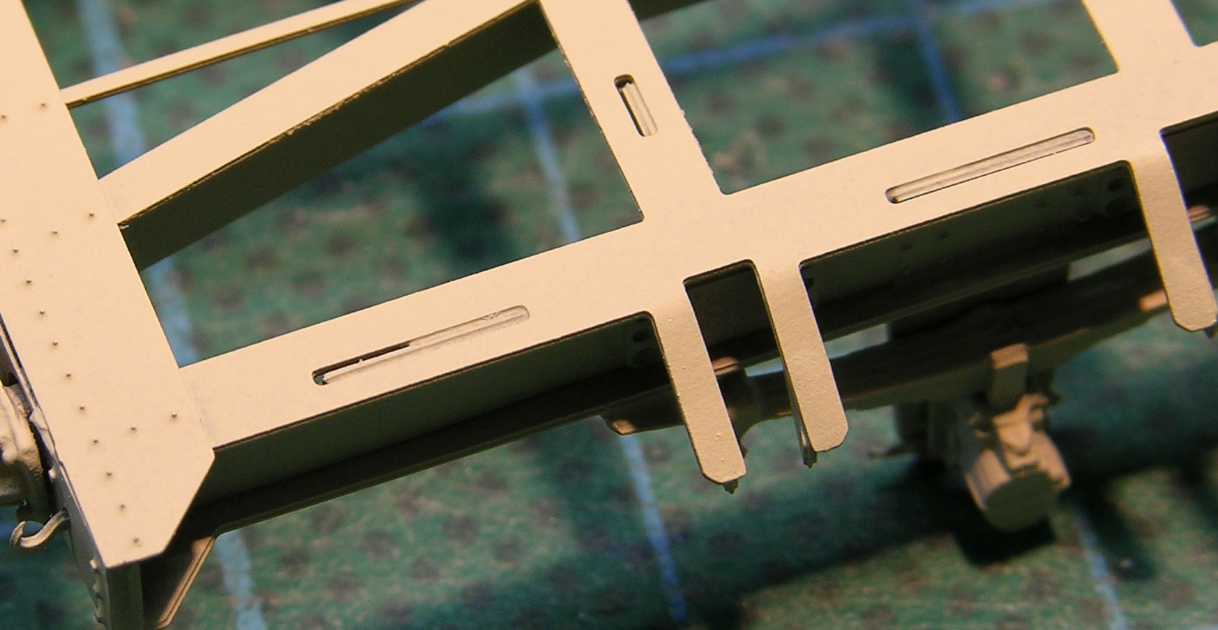

Lors du montage, j'ai loupé un petit truc, c'est le rechargement des tenons mortaises visibles sur le châssis. C'est le mastic Tamyia qui prend le relais à la brasure après un passage d'apprêt, suivi d'un ponçage au grain fin, passage d'un apprêt de surfaçage et l'on reprend le masticage si cela est nécessaire.

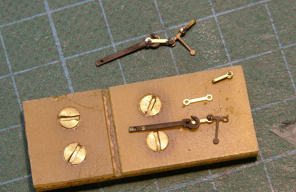

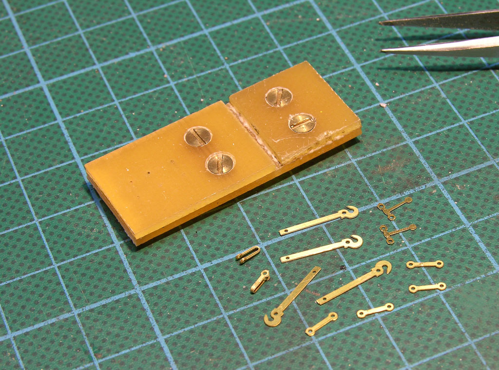

En attendant que tout cela sèche, confection des attelages et brunissage.

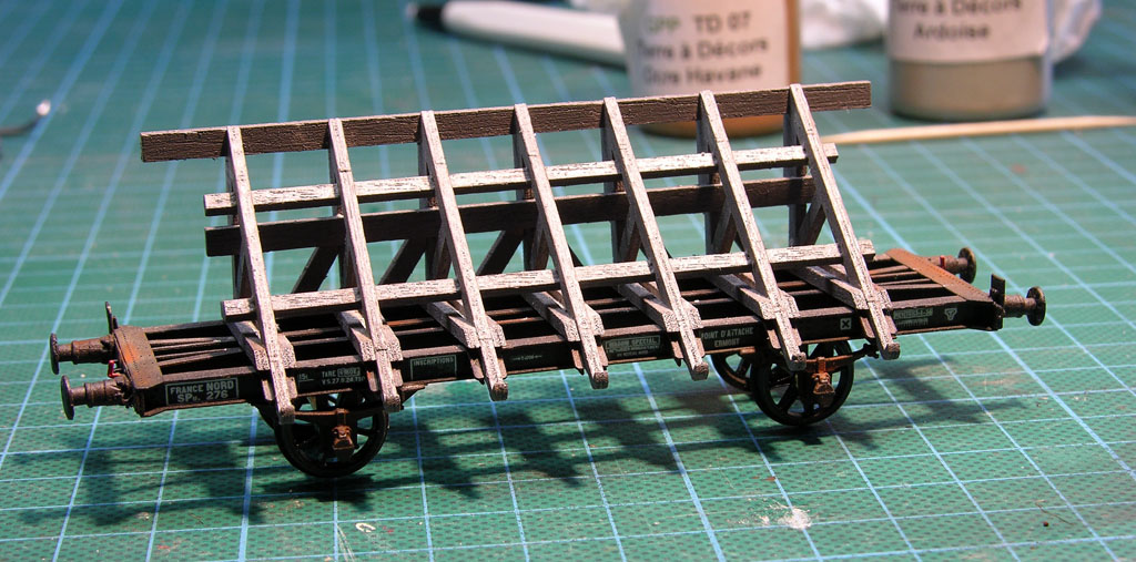

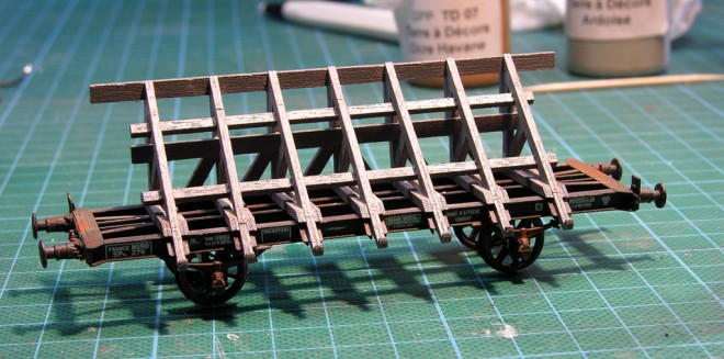

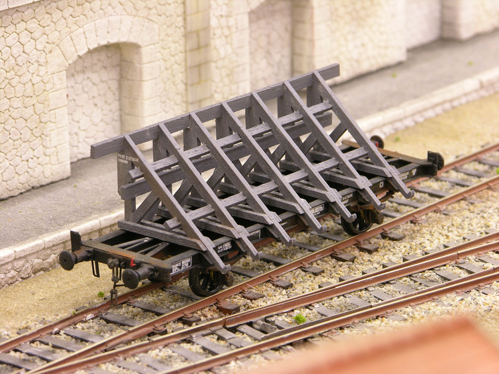

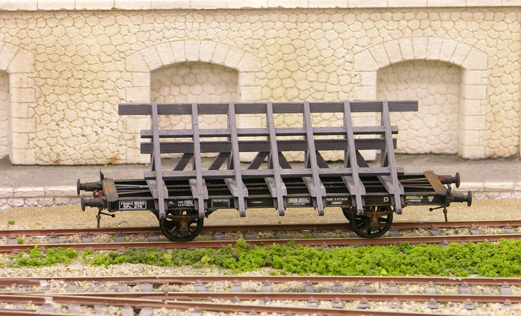

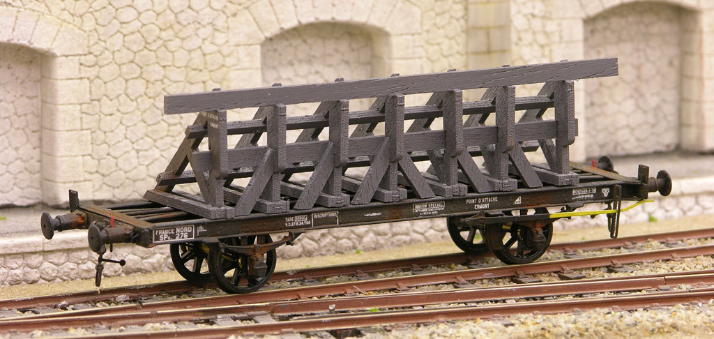

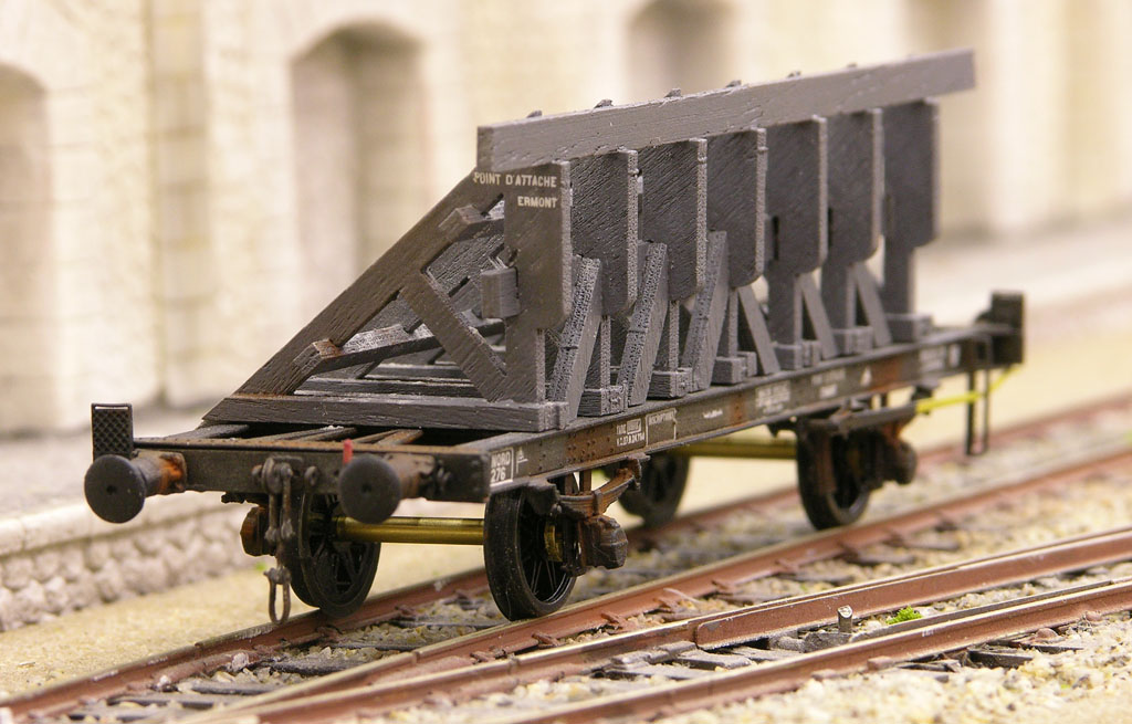

et enfin finition de ce petit wagon pupitre bien sympa.
A l'occasion je brunirais les axes d'essieux, on ne vois que ça sur ce type de châssis.
Voila un kit bien sympa, facile à monter, rapide et qui donnera beaucoup de présence sur un réseau anciennes compagnies. Un kit presque pour débutant, il faut être méticuleux au moment de l’assemblage du châssis, rester bien plan et parallèle, ne pas trop chauffer pour ne pas bananer le tout, vérifier en permanence le résultat sur un marbre. Les corbeaux sont un peut délicat à placer et à braser, mais après le deuxième ça va tout seul.
