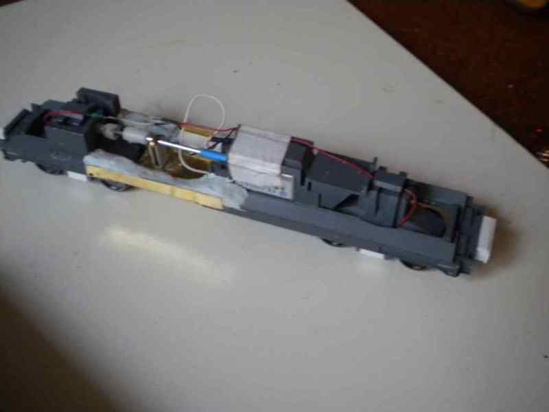

Bon, on en n'est pas encore à la peinture......
Le chassis est rallongé, restera à y mettre de petites vis pour assurer une rigidité dont je ne suis pas très sûr pour l'instant. Néanmoins, quand on le pose sur des rails avec une alimentation, il a le bon goût d'avancer, et si on inverse, de reculer.... Donc, une bonne partie de faite, reste à peaufiner.
Par contre, en posant la caisse dessus, je me suis aperçu qu'elle était assez gondolée (pas bananée, mais les côtés sont gondolés......)
Je vais essayer de voir ce que je peux faire, mais ça se voit.....

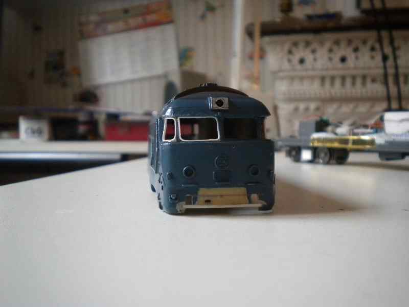

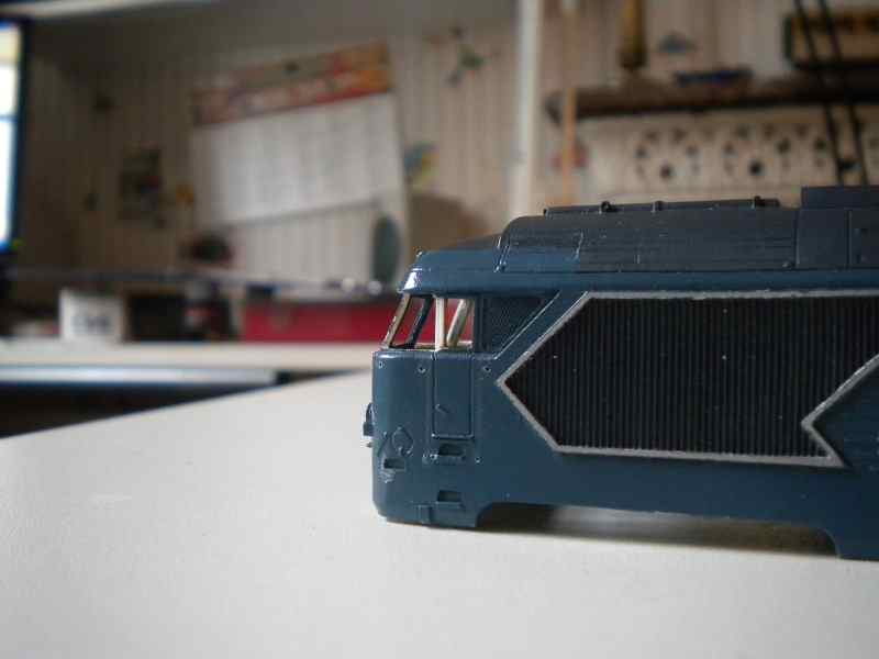

On a un peu avancé.......
Rallongement du chassis, réfection des joints de pare-brise qui avaient été arasés, montant de porte disparu refait...
Pour la peinture bleu clair, je m'étonne de plus en plus :
J'ai acheté de la Décotrain (rue de Douai), elle m'a semblé vraiment très claire... Donc, vendredi à Ferroviart, j'ai acheté de l'ABE, et en rentrant, surprise : elle est plus foncé que la Décotrain, et en fait de la même couleur que ma caisse..... Mais la surprise, c'est que les deux pots sont des clones, que la référence est la même...(608). En regardant le pot Décotrain, je m'aperçois qu'il y a deux étiquettes l'une sur l'autre, et en grattant un peu, je trouven en dessous une étiquette ABE..... Marrant, non, (en plus la couleur n'est pas la même). Ce n'est pas un poisson, je le jure.. :D
Les joints ne sont pas collés définitivement partout, je peaufinerai quand je mettrai les vitrages.

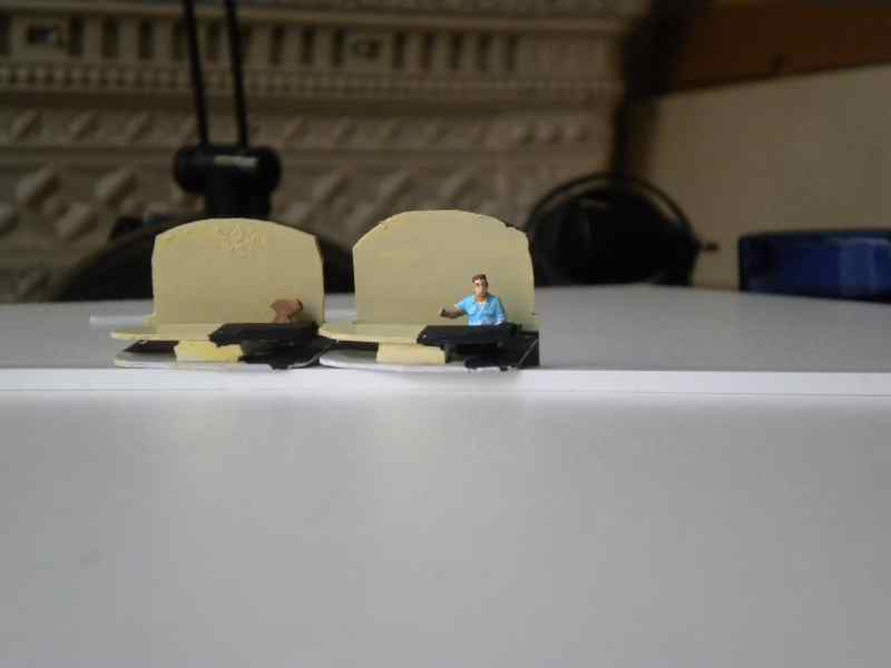

Qui reprend tellement vie, que le chassis ne fonctionnait pas très bien, après son rallongement.
J'ai revu un peu la chose, et me suis apercu qu'un des fonds de bogies Piko était mal encliqueté, et que le manchon de rallongement à base de gaine de fil electrique n'était pas top, top....
Donc, j'ai alésé un tube evergreen (oui, oui), raccourci d'un millimetre la rallonge en tube d'alu qui forçait un peu le cardan, bien réencliqueté le bogie, et on retrouve la douceur des 63000 Piko, sauf que c'est plus long...
Dans la foulée, j'ai fait une cabine :D
(Je me suis beaucoup inspiré de celle de Jean.... :oops: )

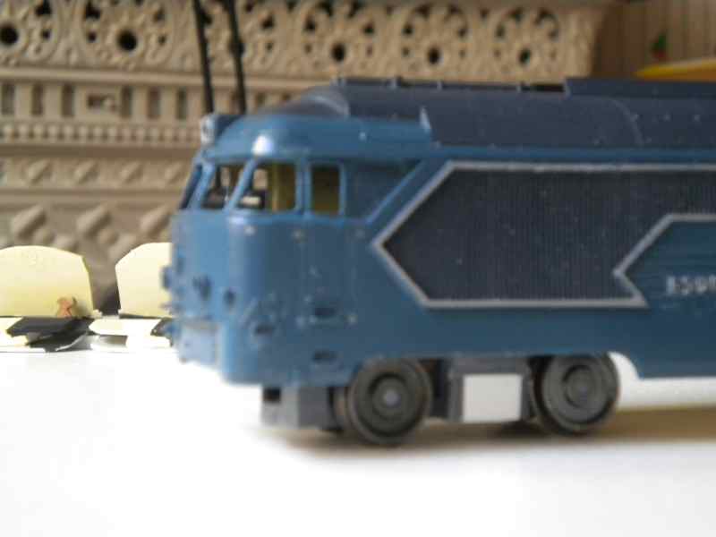

Bon, en fait, je pense qu'elle a été peinte à l'Interfer......
Cabines, et fin de la pose des entourages de vitres. Un petit coup au pinceau de bleu diesel Interfer (à l'eau), et c'est bien la même teinte que l'autre.
Il y a une pétouille de colle qu'il faut que j'enlève sur une des deux parois de cabine :siffle: :siffle:
Désolé, je viens de voir que c'est très flou :gne: :gne:
