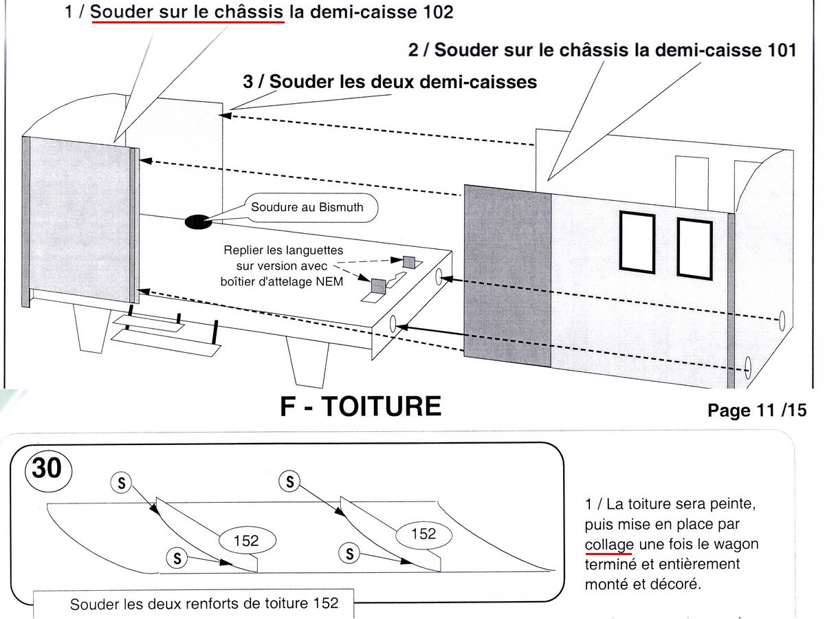

Ce sont ces deux annotations qui m'ont interpellé sur la notice de super GG.
Au vu du recouvrement important de la caisse sur les longerons, il serait difficile de peindre le châssis en noir.
C'est une des raisons qui m'a poussé à faire une caisse démontable, une autre étant de pouvoir éventuellement installer une lanterne de fin de convoi par la suite.
Ceci étant dit, je trouve que le toit soudé procède d'une meilleure finition.
Mais c'est mon avis et cela n'engage que moi... :siffle:

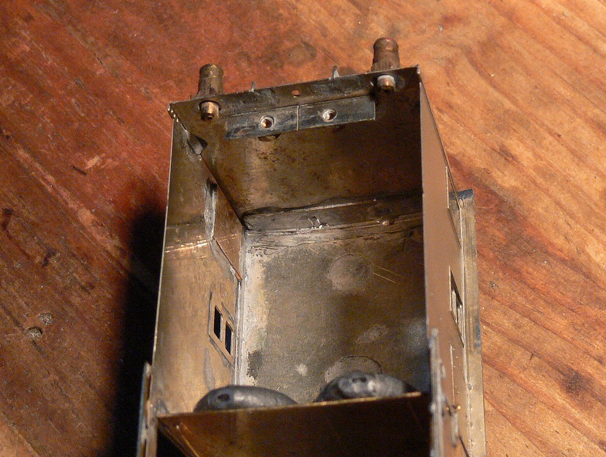

On place les derniers affutiaux sur la caisse, fenêtres et guirguilles : où l'on voit l'importance d'un bon nettoyage des soudures pour une bonne finition !
On colle à l'araldite sur la cloison centrale, deux plombs de pêche de 4 gr. écrasés au marteau, pour lester ce tout petit fourgon :
On soude sur le toit la sortie du poêle et le chanard préalablement percé de part en part à l'aide d'un forêt de 1,2 mm :
Le toit est ensuite soudé sur la caisse par l'intérieur sur tout son pourtour :

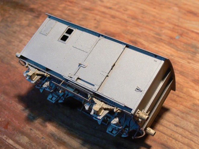

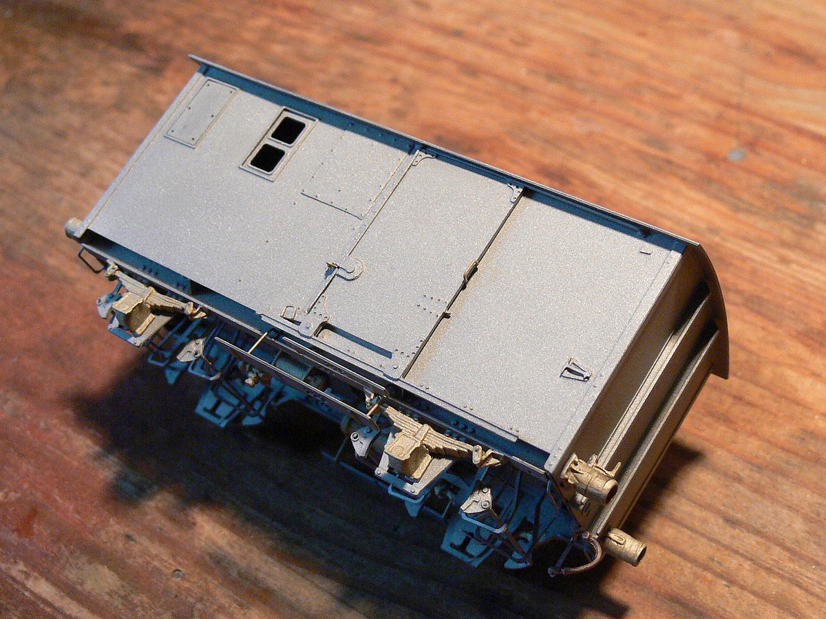

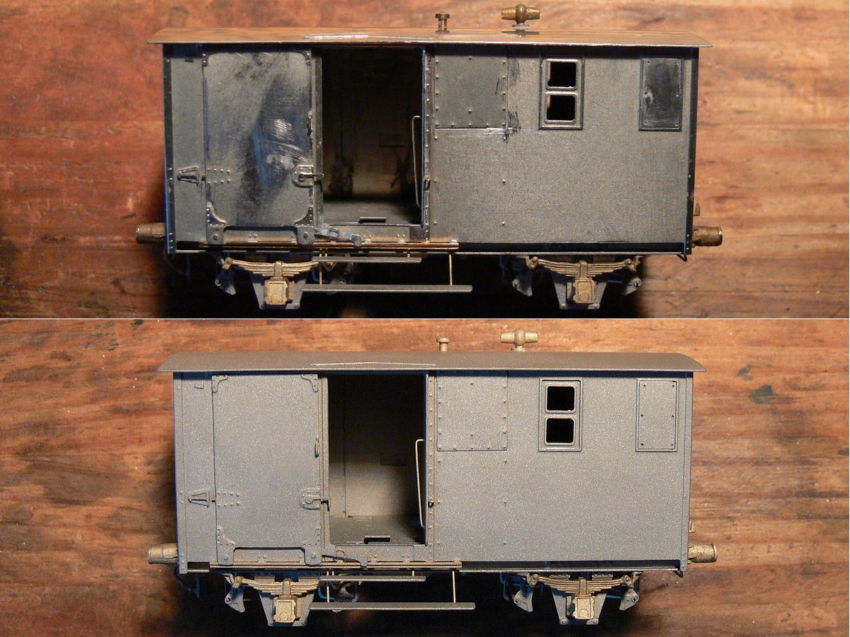

Et voilà notre petite bestiole avant et après sablage :
Le fichier joint 06.jpg n’est plus disponible.
Le fichier joint 07.jpg n’est plus disponible.
Il ne restera plus qu'à lui passer un primaire d'accrochage et le peinturlurer...

Curieux qu'il indique de coller sur sa notice, rien empeche de toutes facons un collage "reversible" avec une colle à faible pouvoir adhérent.
