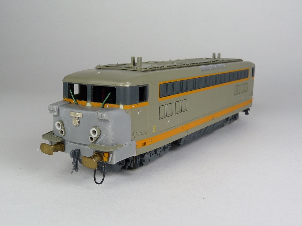

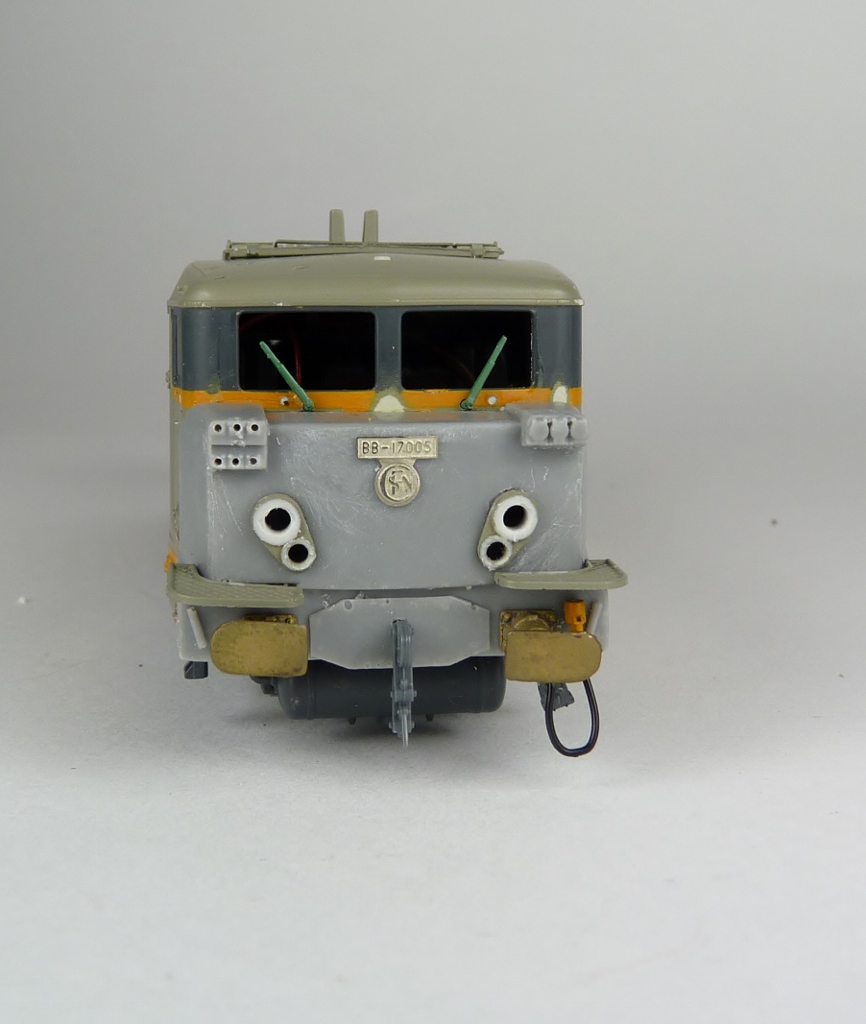

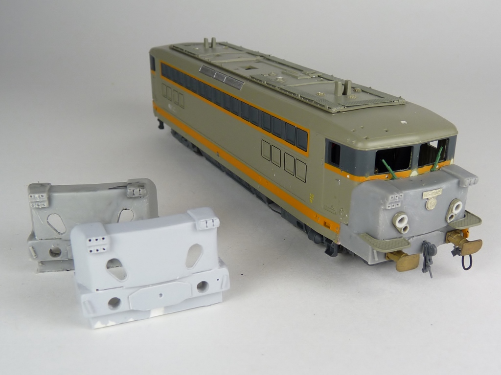

Suite des aventures de cette danseuse au gros pif:
Après quelques rectifications du nez, le voici dupliqué... Je l'ai affublé provisoirement de quelques unes des pièces de détail pour voir le rendu. Les formes rendent correctement celles du proto. Les bloc optiques et marchepieds JH sont toujours mastards, mais je ferai avec. Les renforts au niveau des points de levage devront être déplacés, mais sinon ce "nez" s'adapte bien sur la caisse Jouef. Bref, j'approche de la phase de décoration. A suivre!

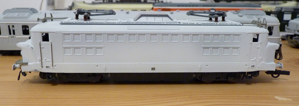

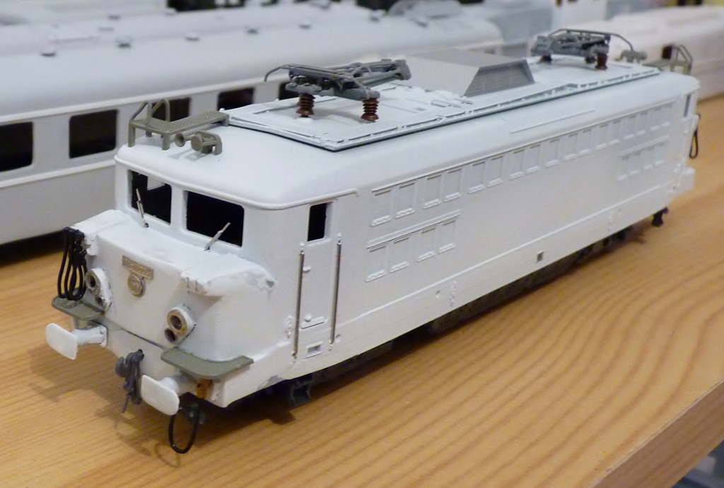

Le modèle est apprêté, et sèche. Son nouvel attelage est opérationnel. Il s'agit du système d'origine avec un boitier NEM allongé. Le système d'éclairage des feux est repris. La plaquette avec les LED est avancée sur le châssis. Les conduits de lumière sont réutilisés tel quel. Prochaine étape: un voile d'orange et masquage avant llle gris...
