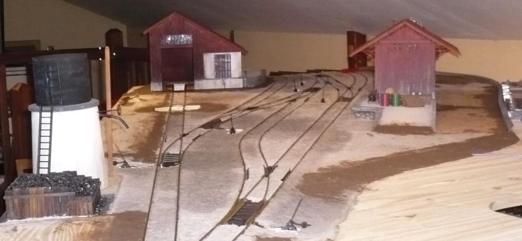

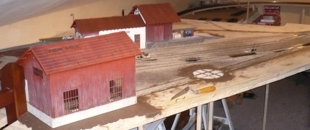

Ces dernières heures : fabrication d'un nouveau plancher (en bois) pour la remise, ajustement et peinture du quai haut et du muret de l'enceinte arrière.
Ce jour, mise en place de tous ces éléments et achèvement de l'enduit de sol en carton mâché, y compris autour de la plaque tournante, de manière à bien les intégrer :
l'enduit gris passé la semaine dernière est quasiment sec un peu partout. Celui d'aujourd'hui tire plutôt sur le marron.
Cependant, pour faciliter l'intervention sur les parties arrières du module, la remise n'est pas fixée sur son plancher, qui d'ailleurs n'est pas encore peint en gris sale.
A partir de demain, ou de la semaine prochaine, on va "verdir" un peu tout ça avec quelques arbres, arbustes et touffes d'herbe. :coeur1:

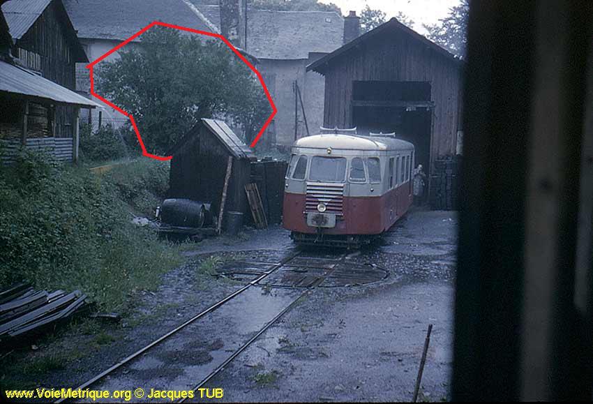

Cette première photo montre un "arbre", je devrais dire de "grands arbustes" (peut être des acacias) semés par les oiseaux et que l'homme n'a pas arraché quand il en était encore temps à moins qu'il ne s'agisse de noisetiers :
L'angle de la photo montre clairement que bien que situés sur un tertre de 2 bon mètres (voir personnage), la cime de ces "arbres" ne dépasse pas le faite de la remise

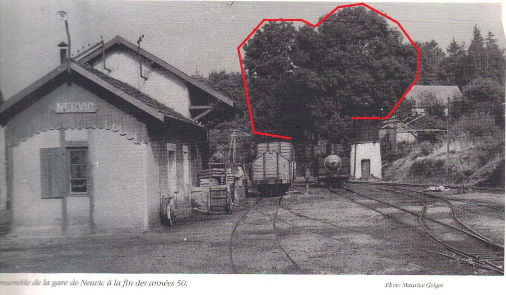

La même photo prise sous un angle légèrement différend laisse penser que la gare de Neuvic est relativement dégagée de toute végétation qui semble se situer bien loin des installations :

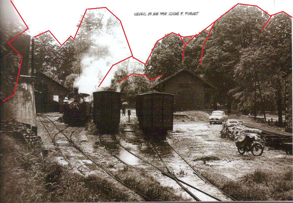

Impression radicalement différente donnée par ce cliché de J. Forget pris pratiquement au même endroit. On a alors l'impression que la gare serait située au beau milieu d'une forêt, dans une clairière à peine dégagée. L'impression d'étouffement est renforcée par la position de l'objectif : au-dessus des wagons ce qui les "écrase" un peu, mais bien en-dessous des cimes ce qui cache un peu plus le ciel et "assombri" singulièrement le paysage.
Sur les deux clichés précédents, le château d'eau semble complètement dégagé (cliché 3) ou au voisinage d'un arbre guère plus haut que lui, n'est ce pas !
Mais sur le cliché suivant de M.Geiger, le château d'eau semble au contraire littéralement "écrasé" par la présence de grands arbres (probablement des chênes, hêtres ou châtaigniers) à son abord immédiat :

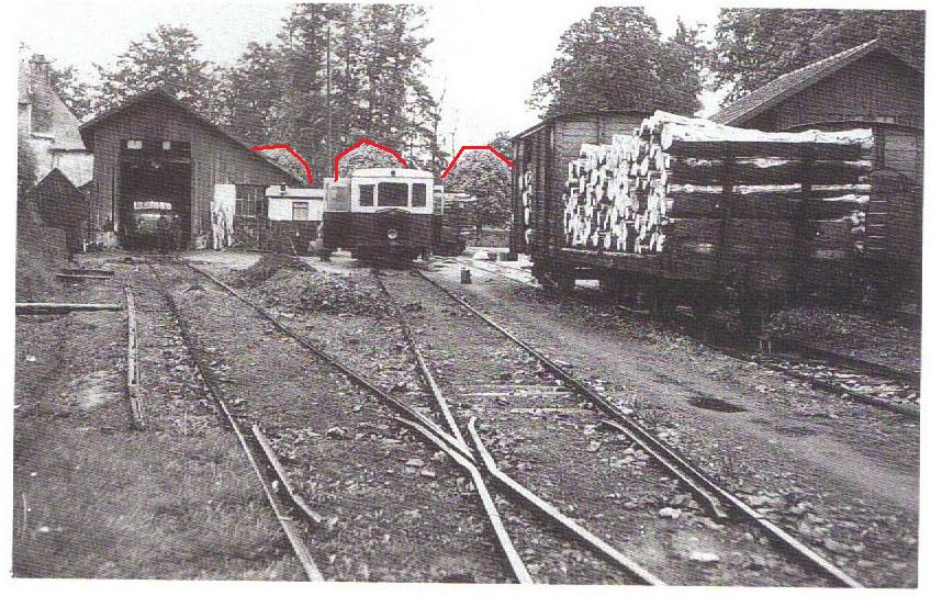

En revanche, sur ce dernier cliché, la gare de Neuvic semble dégagée de toute végétation.
Pourtant ce n'est absolument pas le cas, la preuve sur cette photo de la collection J. Maligne montrant des marronniers ou des châtaigniers :

La hauteur et la position apparentes des arbres d'arrière-plan dépend surtout de la focale utilisée. Une photo prise de près au grand angle les fera apparaitre éloignés et minuscules, alors qu'une photo prise de loin au téléobjectif les fera apparaitre proches et immenses.

La quatrième photo fait assez "téléobjectif". Mais un recadrage d'une photo prise de loin avec une focale normale donne le même résultat.

tyrphon a écrit:La quatrième photo fait assez "téléobjectif"....
Oui, cela semble le cas en effet si l'on en juge par la taille de la remise soudainement aussi grosse et proche que la halle (voir photo 3) alors qu'elle est au moins 50 m plus loin ...

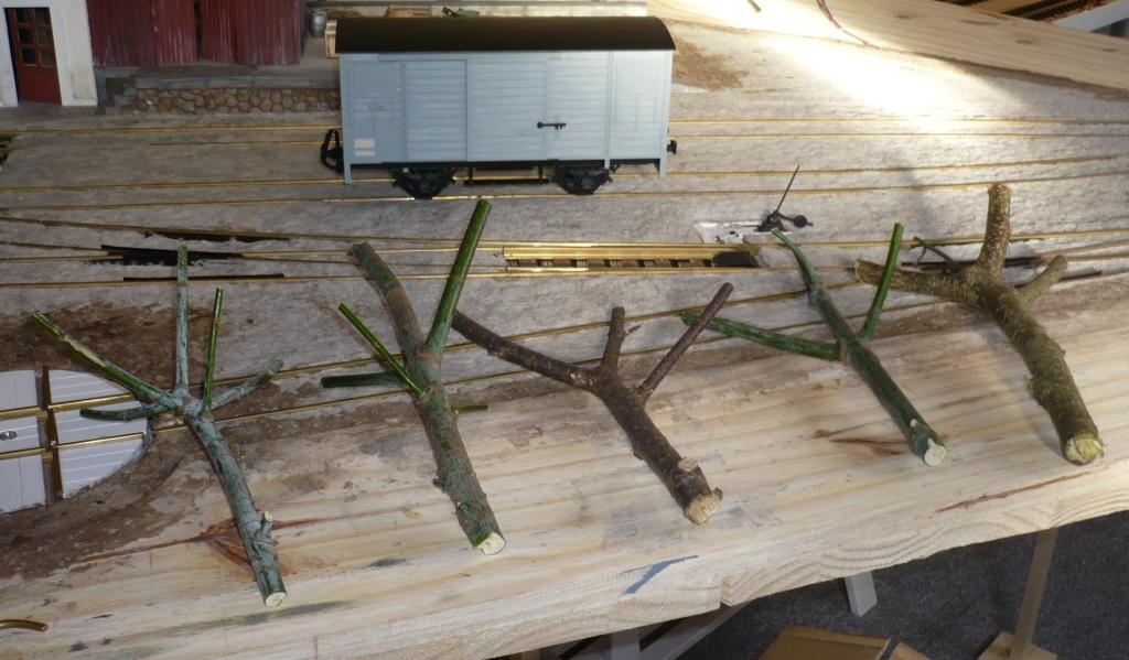

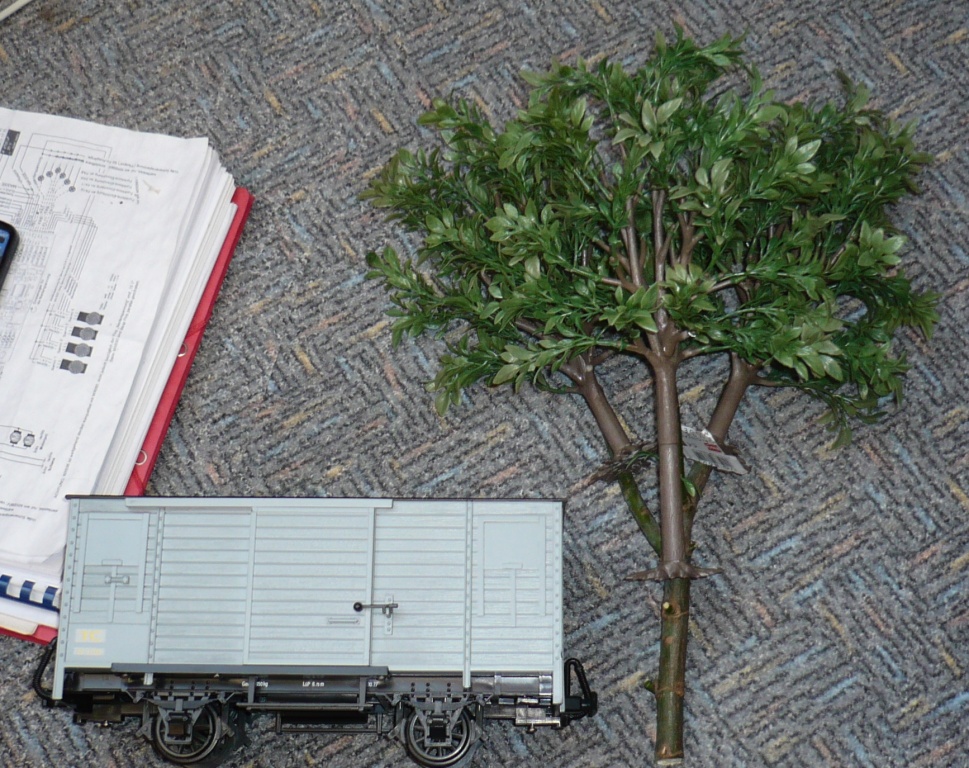

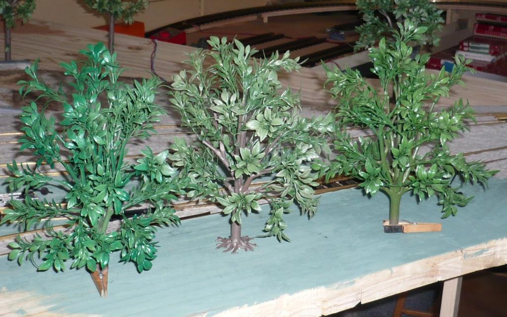

Pour mes arbres, j'ai déjà prospecté les taillis et forêts environnants pour y prélever quelques "tripodes" en noisetier, en acacia ou en tilleul :
Une fois nettoyés, aseptisés et séchés, ces tripodes pourraient alors recevoir les feuillages de 3 ou 4 références Busch pour réaliser un seul arbre de 45 cm de hauteur. Comme ceci mais en mieux évidemment :ange2:

Il n'existe, hélas, pas beaucoup de teintes de vert en bombes. La photo montre, au centre, l'arbre Busch tel quel, à droite un arbre repeint en vert plutôt "olive" assez réaliste et, à gauche un vert "jardin" trop vert et beaucoup trop clair, même pour imiter des feuilles de laurier du Caucase. Il aurait sans doute fallu une couche de fond noir, ou bien passer dés maintenant, et au pinceau, un lavis noir
Comparez ces "verts" aux verts nettement plus réalistes des feuillages ci-dessous.

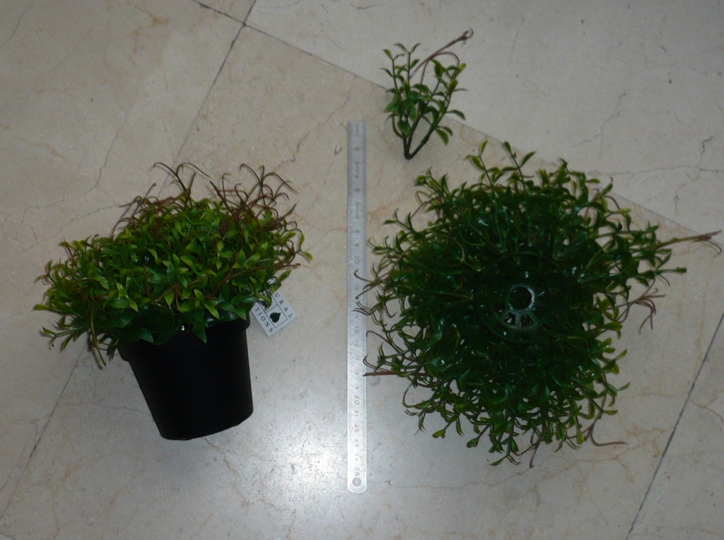

J'ai pris le temps d'aller faire un tour dans une jardinerie Truffaut (pour être précis), et j'y ai trouvé des choses très intéressantes en cette période de l'année.
Je passe sur les vrais mousses et arbustes, dont de superbes pins miniatures, de 50 à 70 cm de hauteur, avec feuillages miniatures, qui devraient faire le bonheur des possesseurs de vrais "trains de jardins" Ils sont vendus en pots et les replanter ainsi (dans leurs pots trop petits) permet de limiter très longtemps leur croissance à condition de veiller à leur arrosage.

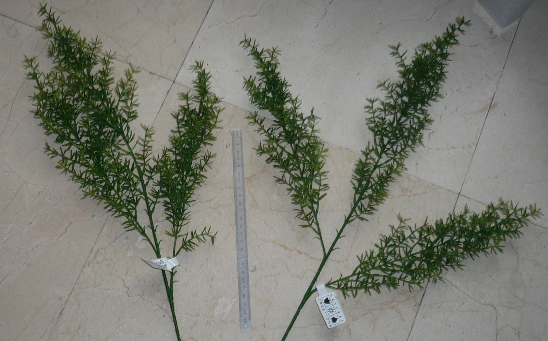

Je me suis seulement concentrè sur les imitations plastiques et j'en ai trouvé 4 intéressantes (la réglette au centre fait 25 cm) :

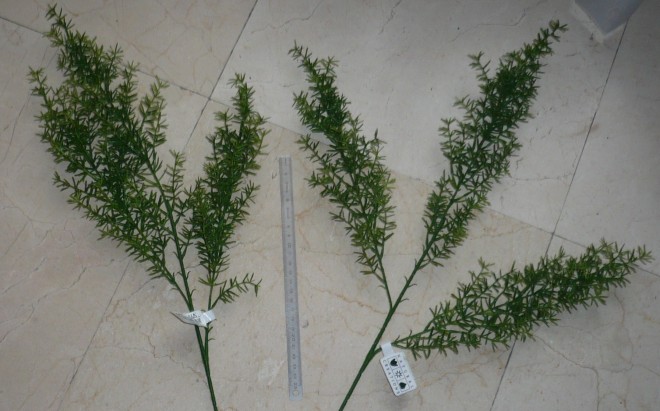

1 - La branche d'Asparagus : Un peu chère (3,99€), mais composée de 3 branches de 30 cm chacune (ouverte à droite). Les branches sont "armées" ce qui permet de leur donner la forme souhaitée. Permet de réaliser des buissons et des acacias (à voir de près) ou des fonds végétalisés (à voir de loin) :

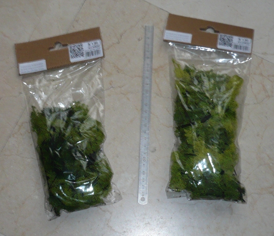

2 - Les lichens : très bon marché (1,80€) en sachets de 50 g et de plusieurs verts mélangés. Excellent pour réaliser des buissons raz ou des touffes de végétation au pied des murs :
3 - Le pot de "cresson" : 7,50 euros. Vendu en pot, ce faux cresson est en fait constitué de "tripodes" de 6-7 cm de long fichés sur une structure, elle même enfichée dans un pot. Notez que c'est du "faux charbon" qui imite la terre sur le dessus du pot. Les feuilles sont très petites, aucune ne fait plus de 1 cm de long. Le principe d'enfichage est exactement le même que pour les arbres Busch ci-dessus. Mais au lieu d'une simple branche ce sont 3 à 6 branches qui s'enfichent sur le même plot avec parfois une branche marron souple facile à éliminer :
C'est très probablement ma meilleure trouvaille.

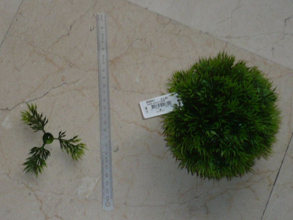

4 - La boule d'herbe : de 15 cm de diamètre pour 3,5€. C'est uns strucrture plastique sur laquelle sont enfichés des "tripodes" de feuillages. Les feuilles fines et longues (entre 5 mm et 1 cm) se situent à mi chemin entre les "feuilles" très fines de l'Asparagus et les feuilles normales du cresson ci-dessus. Pour la photo, le "tripode" de feuilles a été "retourné" sur lui-même ce qui l'ouvre automatiquement :
