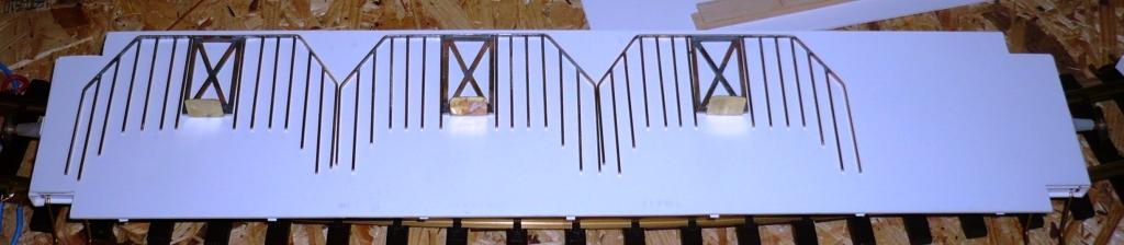

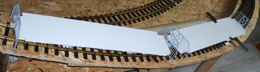

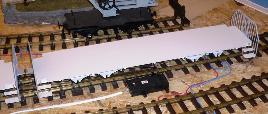

Revenons à nos rambardes. Et de trois :
Notez que les portillons ne sont pas soudés aux fils laiton qui les bordent sur leurs deux côtés. Ils ne sont soudés qu'à la rambarde horizontale.
Cordialement. JLS

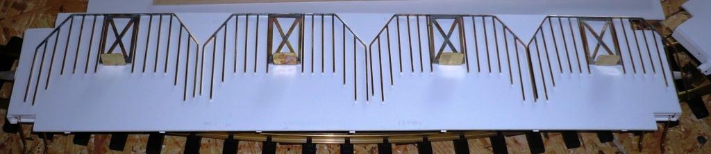

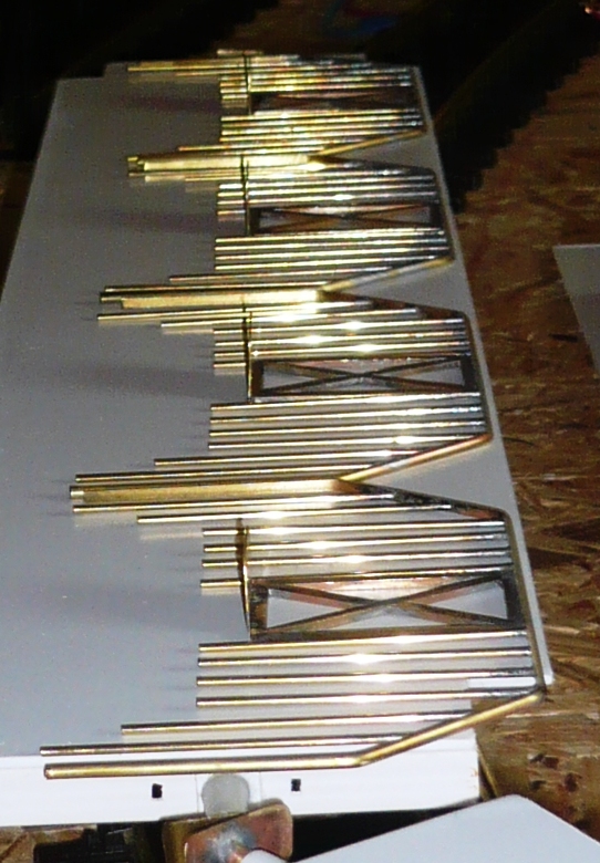

Et de quatre :
Ouf !
Ils seront dégraissés avant montage en place et montage des marches d'extrémité.
Cordialement. JLS

Belle régularité dans l'assemblage, ça sera splendide une fois en place !

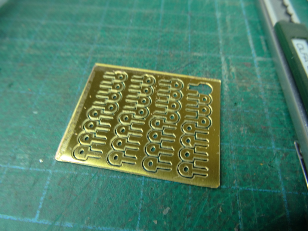

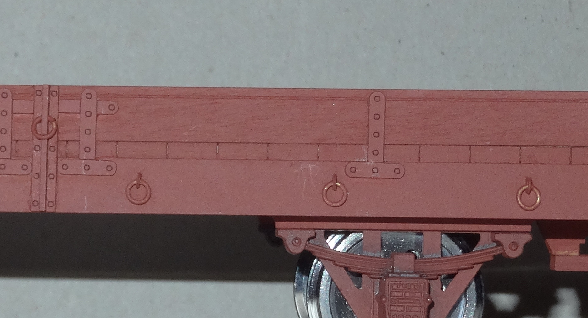

J'ai également utilisé l'astuce du fil laiton enroulé serré, mais un peu différemment :
Autour d'une queue de foret pour faire les anneaux de mes wagons Atelier Vaporiste.
Pour les fixer, j'ai gravé une série de petites attaches :
Bravo Jean-Luc, j'ai hâte de voir la suite...

J'avais moi-même testé une méthode analogue pour l'équipement d'un tombereau TC.
Ici : viewtopic.php?f=60&t=5684&start=370
et le gros plan sur l'élévation de ce plat SE (même si c'est un "réseau breton") m'incite de plus en plus à acquérir la collection de l'atelier vaporiste pour constituer une rame mixte.
Un peu plus bas sur le fil on voit aussi mon tampon fonctionnel ....

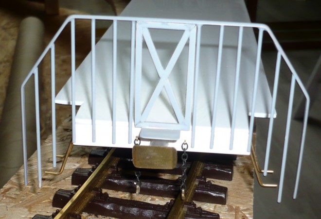

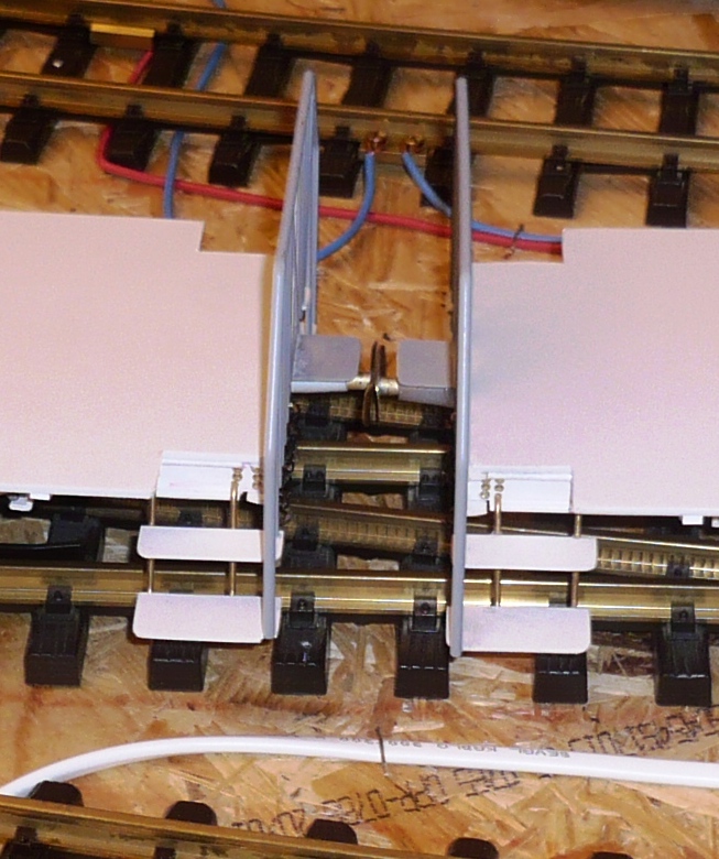

Pose des garde-corps d'extrémité, nettoyés et apprétés, et des chaînes de sécurité :

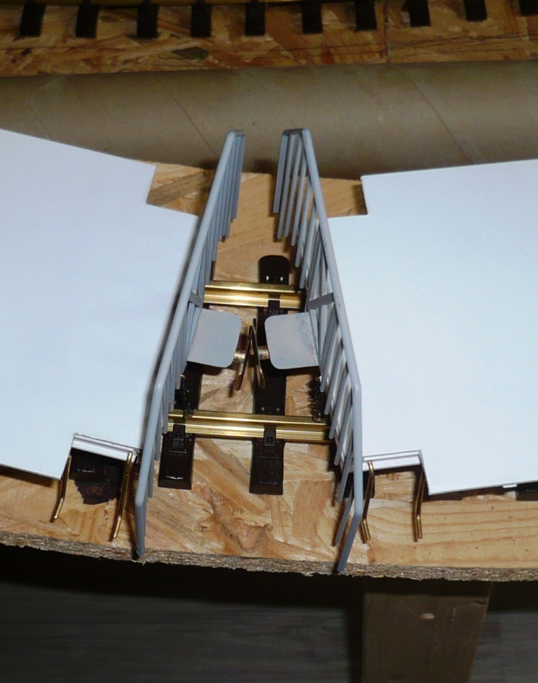

Les voitures pourraient accepter un rayon de courbe un peu plus faible :
mais ce ne serait pas très esthétique :
pose des marchepieds cet AM si je trouve le temps de le faire ....
Cordialement. JLS

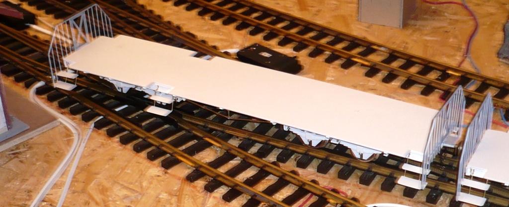

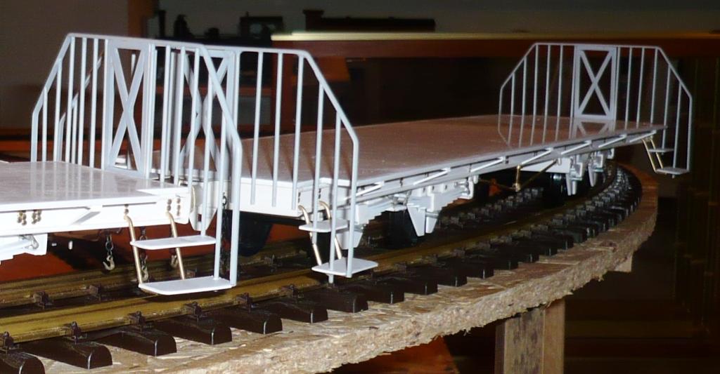

Montage des marchepieds. Plus facile que je ne le craignais (1 heure quand même !) :siffle: :
Il est important que les marchepieds soient à la bonne place, mais il est aussi très important qu'ils soient alignés d'une voiture à l'autre et aussi le long d'une même voiture ... :gne:
Apparemment c'est le cas :ange2:
Je crois que ce sera tout pour les châssis avant peinture.
Ah non, il faudra aussi passer les fils électriques de branchement des lanternes de toiture qui seront posées sur le fourgon (généralement placé en queue de rame), mais à condition que je trouve des lanternes de toiture de la bonne taille, et c'est pas encore gagné !
(je pensais à des lanternes de locos échelle O sans anses)
Demain on reprend les travaux sur les caisses.
Cordialement. JLS
