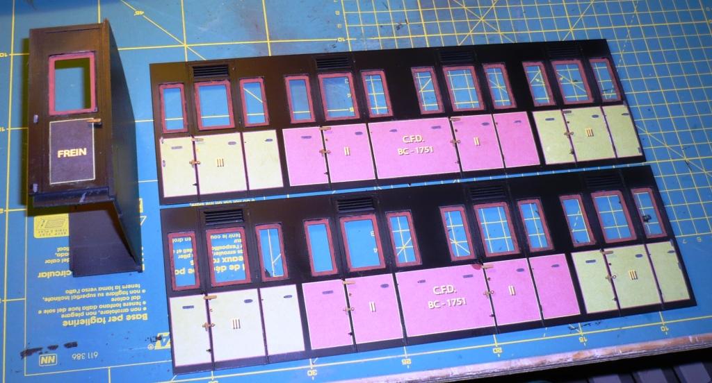

entourages de baies peints :
Ils ne sont pas encore collés mais le seront (par derrière) avant la pose des vitrages.
Cordialement. JLS

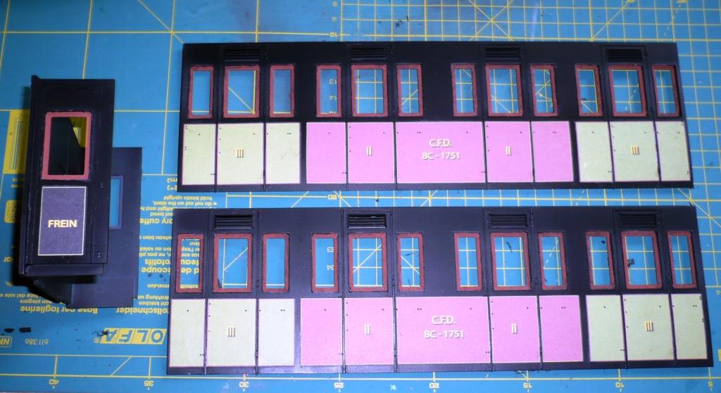

Ce n'était pas trop difficile. seulement un peu c... de passer du noir puis du brun sur de si petites surfaces :siffle:
Mais ce n'était rien à côté du "pensum" de cet AM :
4 heures de grande solitude à poser 76 minuscules pièces et à les coller par derrière en essayant d'éviter que la colle ne repasse devant (raté pour une pièce qui m'a tâché le coin supérieur droit de la plaque CFD, impossible à changer désormais, mais que la main montoire cachera assez bien).
Dans le lot figurent les poignées de porte et leurs verrous qui sont en bronze et parfaitement reproduits. :coeur1:
Demain (oui parce que ce soir j'ai ma dose !) il faudra mettre en forme et coller les rambardes avant de devoir araser le tout derrière pour pouvoir mettre en place les parements de compartiments. Encore une rude journée en perspective :mort:
Cordialement. JLS

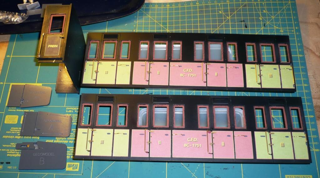

Finalement deux heures suffisent pour plier, poser et coller tranquillement, les 21 mains montoires et courantes qui équipent les deux faces et le compartiment de service :
En effet, grâce aux 3 gabarits présents dans le kit, aucun risque de plier trop long ou trop court et, surtout, les pliages compliqués (et il y en 16 quand même !) se font en un clin d'oeil.
Les gabarits A et B sont vraiment géniaux ! :applause:
En principe, ces mains courantes sont peintes en noir. la notice le rapelle d'ailleurs !
Toutefois, les voitures qui en sont équipées ont connu un tel succès que les mains des voyageurs ont complètement usé la peinture noire. En tout cas les miennes sont dans cet état lamentable :ange2:
Maintenant, on peut passer une couche de vernis incolore sur ces élévations et reprendre la notice à la page 12 ...
Cordialement. JLS

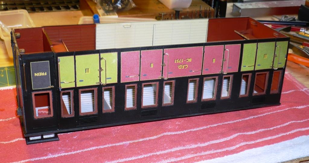

Entre les achats et les préparations des festivités il reste peu de temps ...

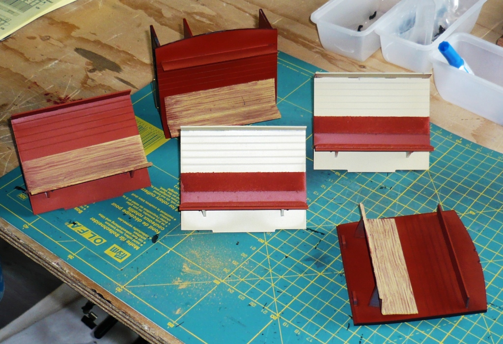

Néanmoins, tout est prêt pour la grande séance de peinture de demain matin :
Il y aura du noir caviar, du blanc boudin, du marron foie gras, du jaune Sauternes, du saumon et de l'orange gambas flambées avec un peu de vert Meursault, du marron clair dinde rôtie, du marron châtaigne, du rouge Margaux, du marron clair bûche au café, des bulles couleur Champagne et un peu de brun Cognac au fond d'une tasse .... :ange2:
Comme pour Noël ! :coeur1:
J'ai posé la totalité du mécanisme de frein sur la paroi arrière. En effet, si j'avais placé la partie tige filetée en métal blanc à son emplacement prévu sur la traverse, elle serait descendue trop bas par rapport au renvoi situé sous le châssis. Alors que dans cette position la fourche basse sera pile à cheval sur le renvoi.
Les sièges sont pliés mais pas encore collés en place car ils seront peints dans des tons différents des parois : brun clair sur paroi brun foncé (ou l'inverse) et rouge sur paroi vert clair en seconde.
Les fauteuils de seconde seront agrémentés de carton plume de 5 mm en guise de coussins.
Enfin le petit prolongement de toiture a pu être collé directement sur la cloison avant après avoir vérifié qu'il ne gênait pas le bon positionnement de la toiture.
"Avant après" c'est intéressant ! :ange2:
Cordialement. JLS

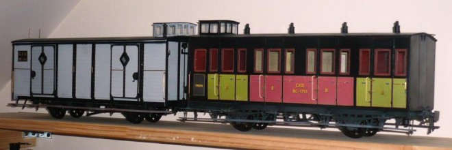

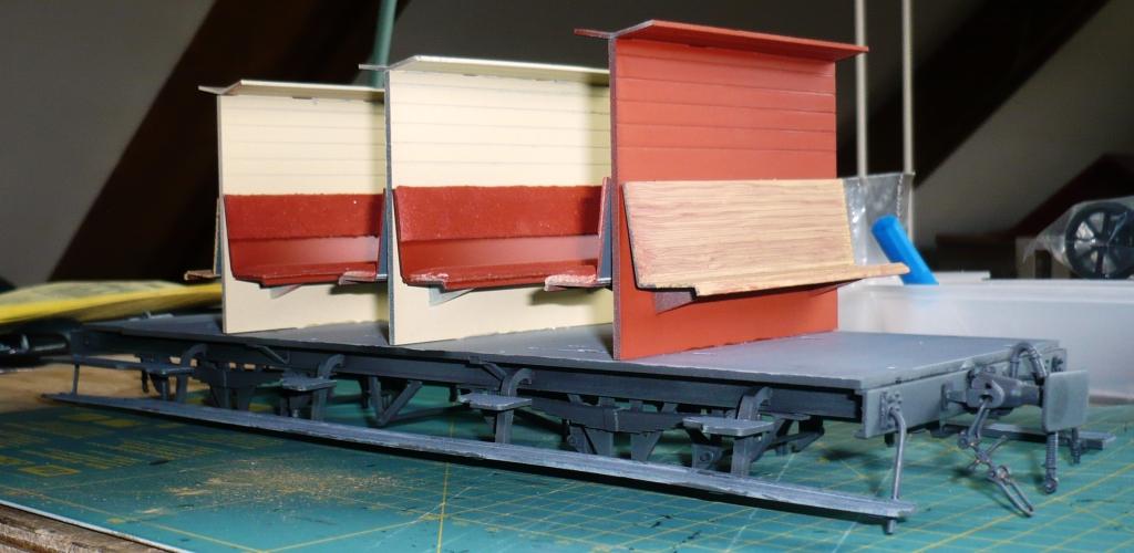

Il a fallu jongler avec quelques moments de liberté, entre les agapes, pour avancer un peu :
d'abord la guérite à monter et peindre, puis à coller sur le toit avant d'y cliquer ses vitrages ;
Puis, les sièges de 3ème classe et de 2ème classe à peindre et coller en place ;
Puis, les parois intérieures des compartiments à peindre avant montage des vitrages ;
Enfin, le montage des parois avec la toiture.
Le reste demain !
Cordialement. JLS

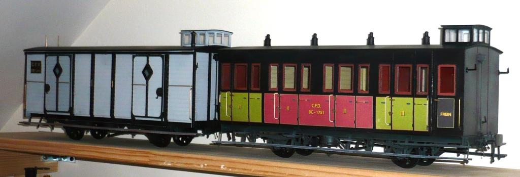

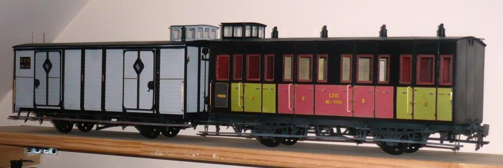

Ce matin il restait à poser les essieux, visser leurs supports bas, ainsi qu'à coller les supports de fanaux de côté et de fin de convoi.
Et voilu :
Et de deux !
Cordialement. JLS

28 Déc 2018, 14:33
wouah, belle ensemble coloré à souhait :applause: :cool: :coeur1:
Faut avouer qu'il est quand même difficile de s'en faire une idée sur des photos en N/B ;)
