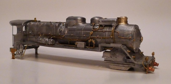

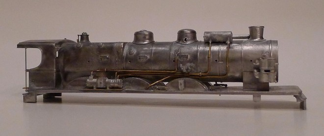

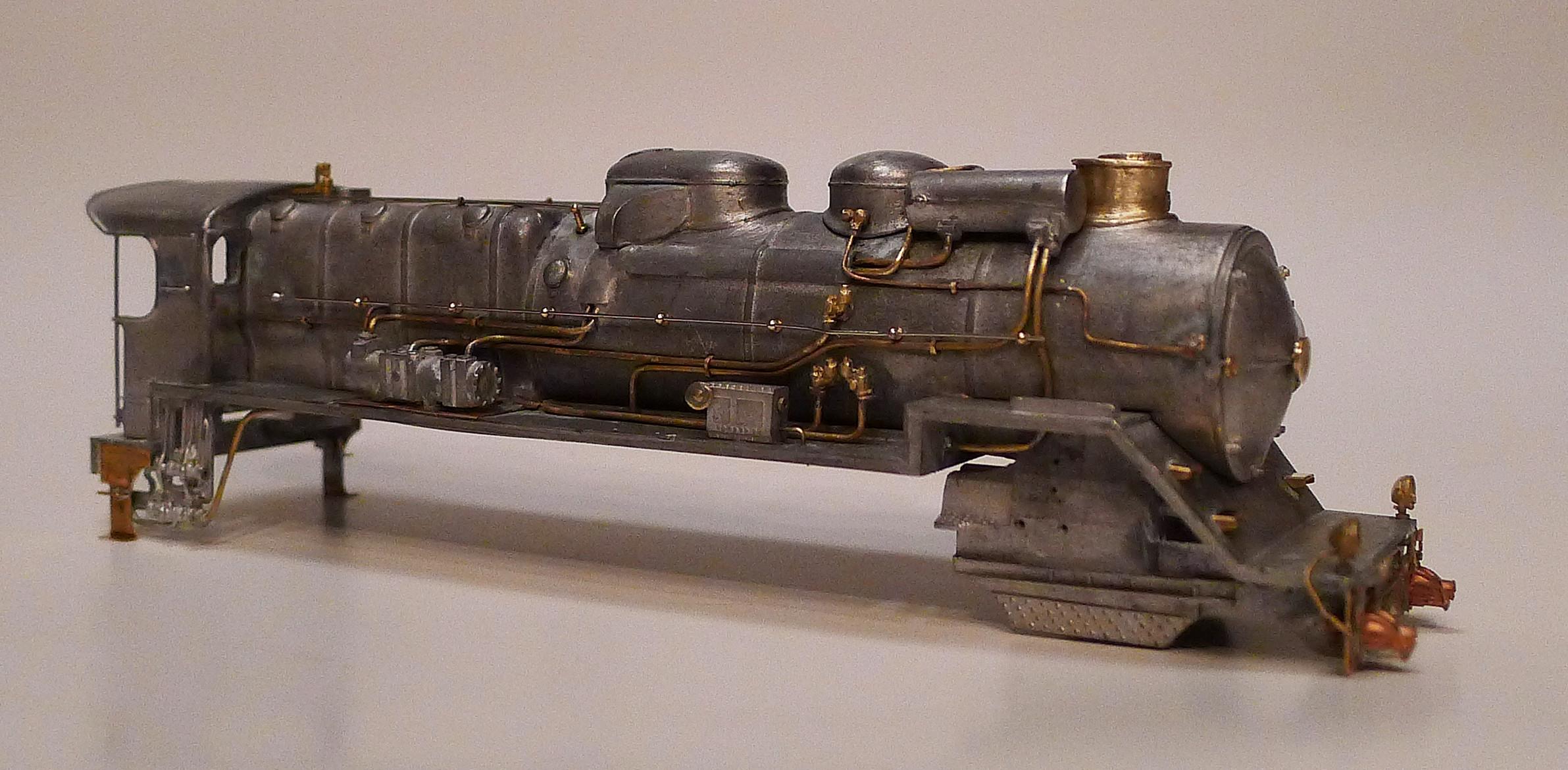

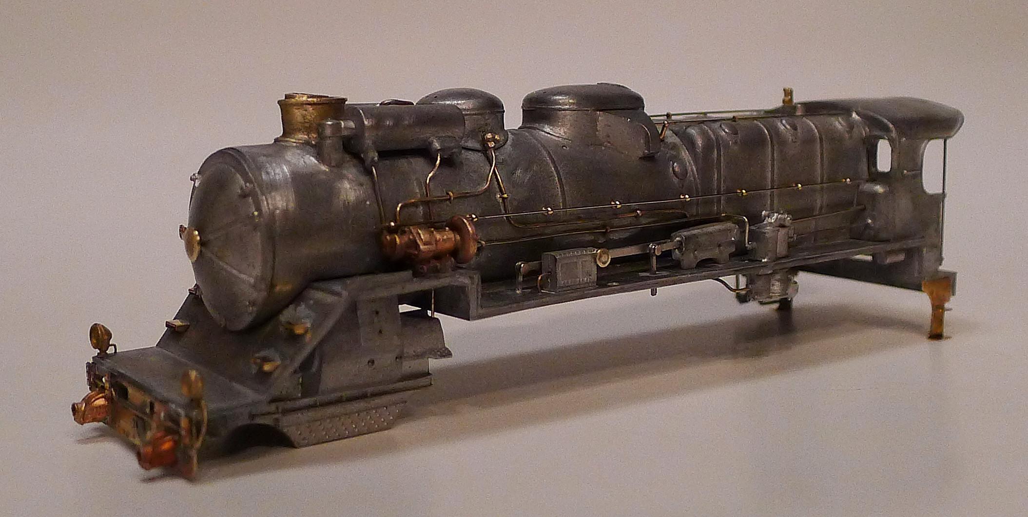

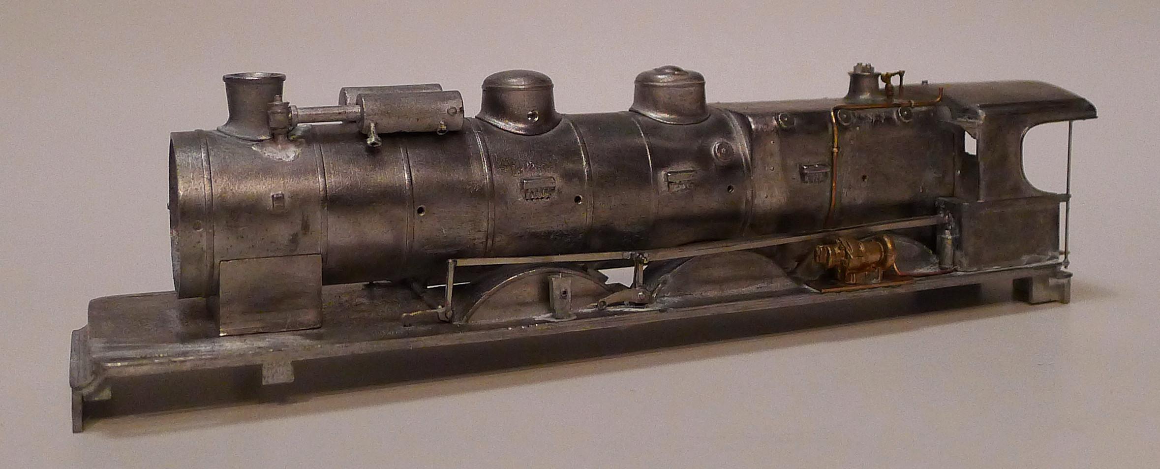

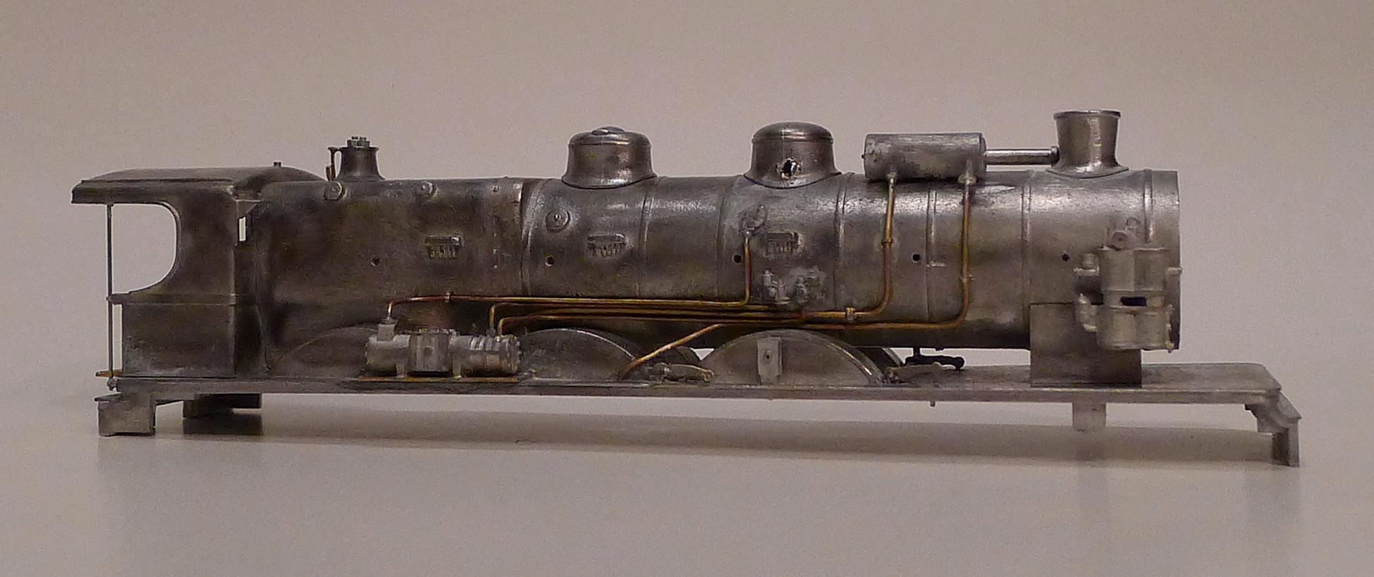

Petite mise à jour au sujet de ce montage. Comme je l'ai dit plus haut, j'ai profité de mes travaux sur la 2-231A pour lancer le chantier de la 2-231C "SuperPacific Nord" du même fabricant Model Loco. J'ai bricolé la semaine dernière les tuyauterie d'ACFI de la 231A et ce week end j'ai fait de même pour la 231C avec quelques bricoles en plus.
Tout est monté à la soudure métal blanc (en ce qui me concerne les petites pastilles de soudure que vend Model Loco). D'ailleurs cela se voit car le flux tâche et ternit le métal blanc (traces grisatres autour des pièces). Seule exception, les support de main montoire qui sont collés à la cyano.

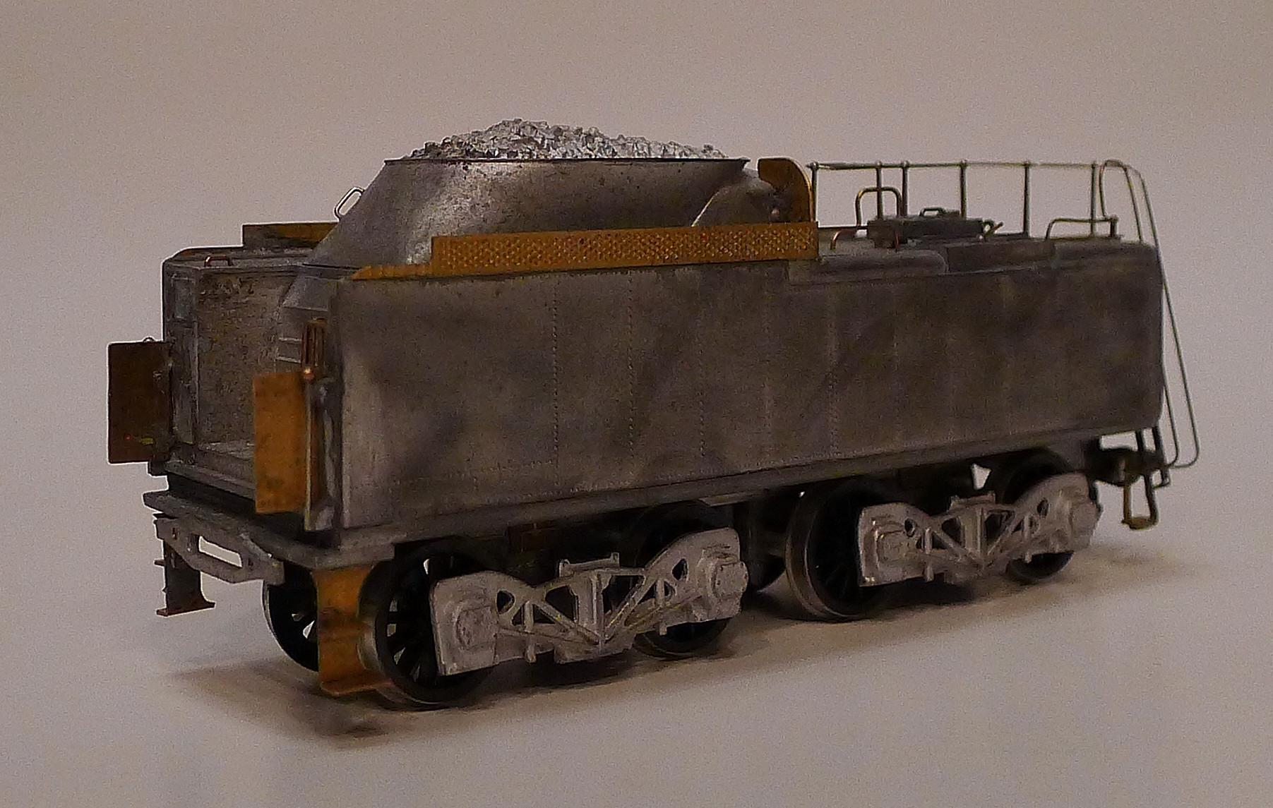

J'en profite pour faire un cliché du tender: c'est strictement le même pour les deux machines. Mais je pense monter quelques bricoles différemment sur le second, comme les commandes de trappes à eau...
La superstructure de la 231A côté pompe ACFI:
Puis du côté de la barre de changement de marche:
La 231C côté barre:
Puis côté pompe: j'en ai bavé pour faire toutes ces satanées tuyauteries, mais c'est maintenant fini. Il manque juste quelques bricoles...

Merci Marc! et je m'aperçois que j'ai oublié la photo du tender...

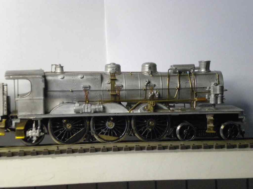

Je joins une photo (qu'Olivier connait) et je précise que les marchepieds en laiton sont soudés sur le métal blanc.
