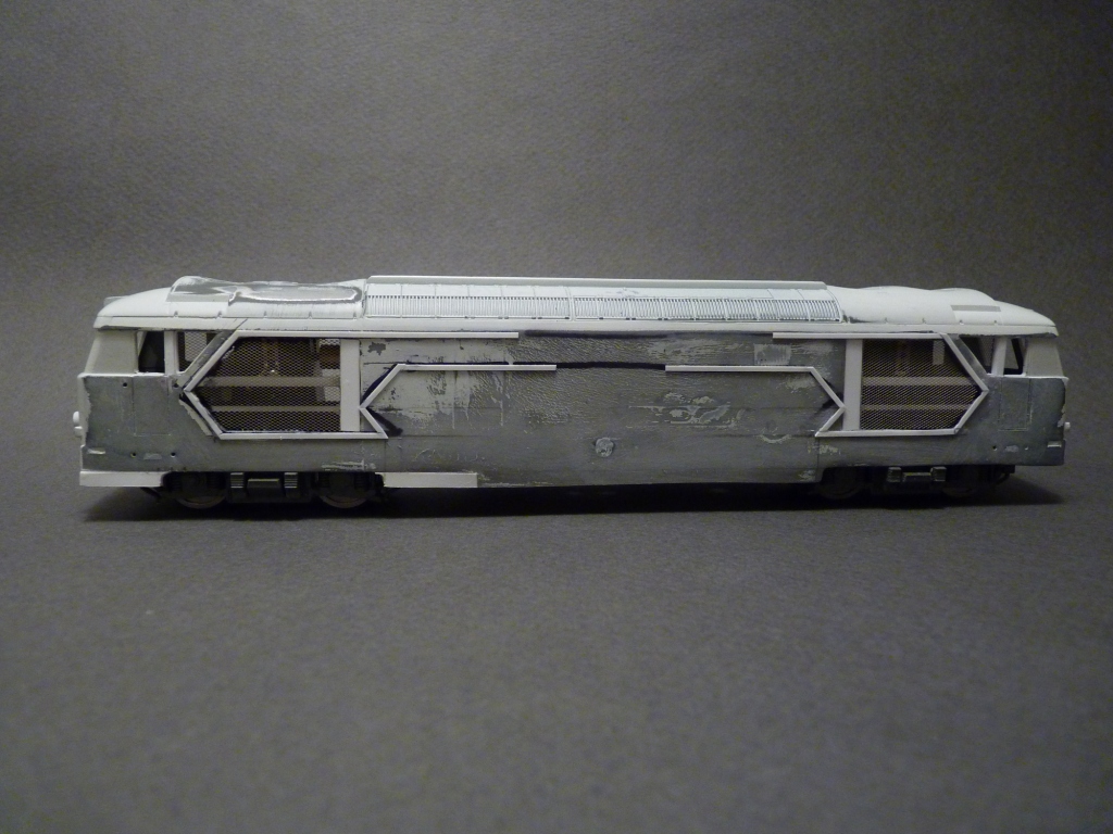

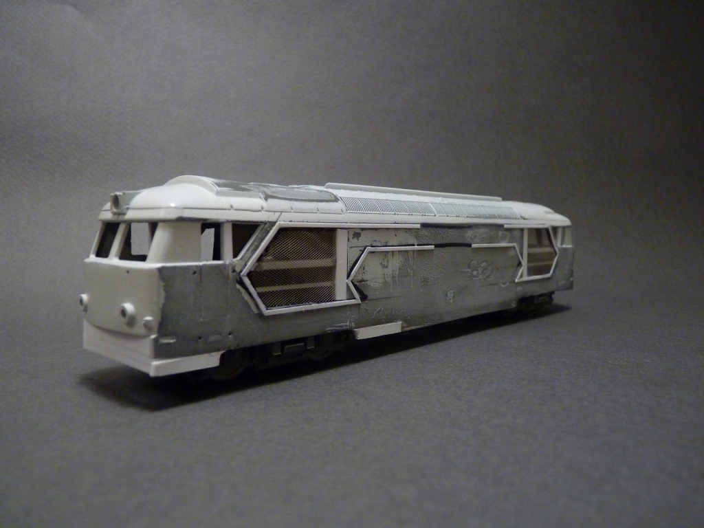

D'accord avec toi pour le bleu Interfer, que je vais finalement garder, ça colle assez bien avec mes 67000 Lima en version d'origine.
Pour les bogies Piko, il semble qu'il y ait 1mm en trop, ce que je considère comme négligeable. Les roues sont par contre un peu trop petites, mais j'espère qu'avec les flancs de bogie cela ne se verra pas trop.
Reste à faire les rambardes, les essuie glaces, pour les rtrompes ce seront des SMD.
Cordialement,
Marc Maintigneux

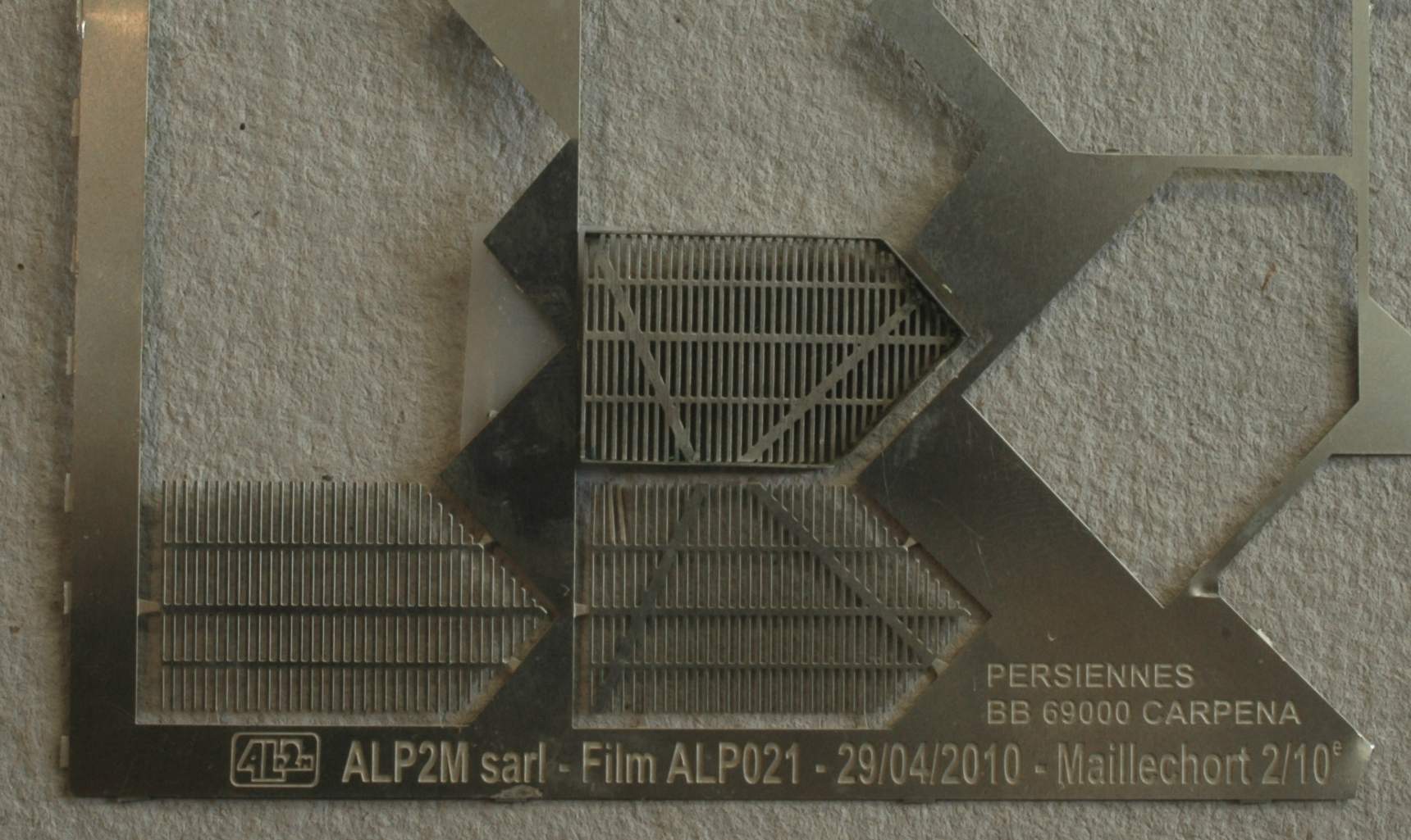

Il a monté des persiennes dont il a fourni les plans à un artisan qui les distribue depuis.

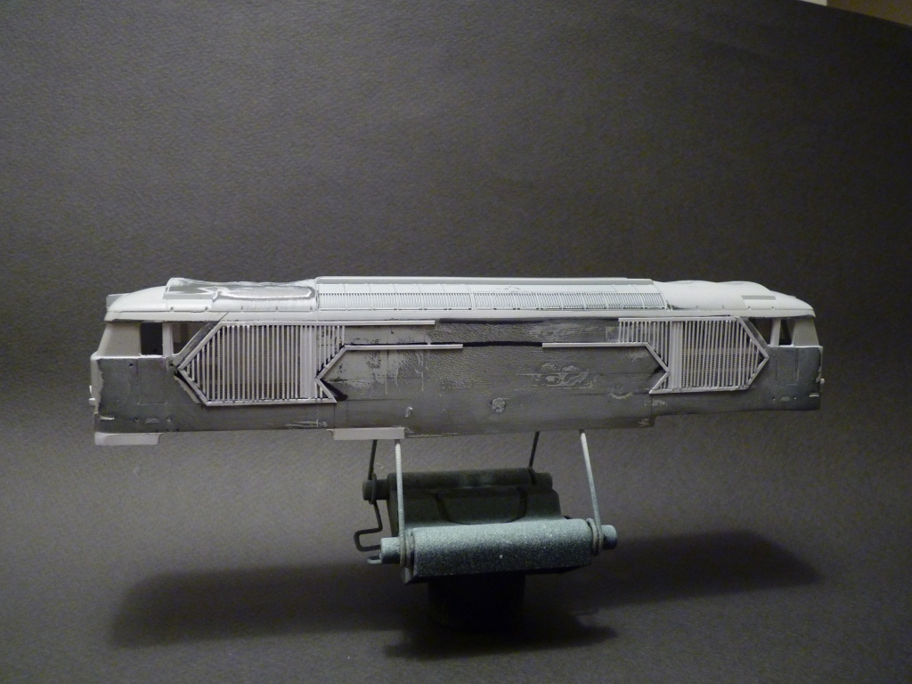

Excellente idée cette persienne ajourée! Et beau travail sur la caisse de cette 69000, il faudrait nous montrer la suite ;) ! L'idée me tentait et j'avais essayé sur ma 69000 scratch... J'ai vite déchanté sans possibililté de photogravure. Un artisan pourrait reproduire de cette façon un kit d'amélioration des persiennes de 67000. Seule la peinture de la persienne serait à reprendre.
Cela fait plus de 2 ans déjà :roll: ... Le temps passe vite. :oops:
J'espère que les prochains modèles de 67000 JH auront ce détail. ACME a déjà reproduit des grilles ajourées comme cela sur son Truman FS.

Ces grilles ont été faites comme je le dis sur le fil consacré à cette loco par ALP2M du Havre.
Il suffit de le contacter sur son site:
http://www.google.fr/url?sa=t&rct=j&q=a ... pg&cad=rja
La photo de ces fameuses grilles pour BB 69 00O
