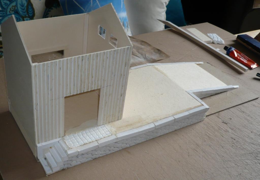

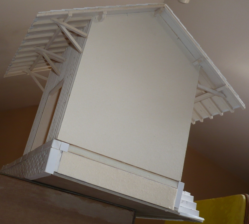

Finitions pour le quai haut :
Les pierres et le dallage sont gravés au crayon de papier (mine émoussée de préférence :ange2: ).
Le dallage n'est pas indispensable. Toutefois, il a existé devant certaines entrées de halle et je n'imagine pas que Neuvic, qui était la station la plus active pour le fret (avec Ussel et Tulle) en fut dépourvu.
Je crois qu'une grande partie du matèriel nécessaire à la construction du barrage de la Triouzoune, et par voie de conséquence au détournement de la voie sur 5 km, à la reconstruction des ponts de Vernejoux, des Ajustants et de St Projet consécutivement à l'édification du barrage de l'Aigle, etc. aura probablement transité par cette modeste halle de Neuvic et son quai haut. Une chose dont je suis certain, c'est que mon grand-père maternel, alors électricien au barrage P.O de Marèges, venait ici prendre livraison de son matériel électrique.
Cordialement. JLS

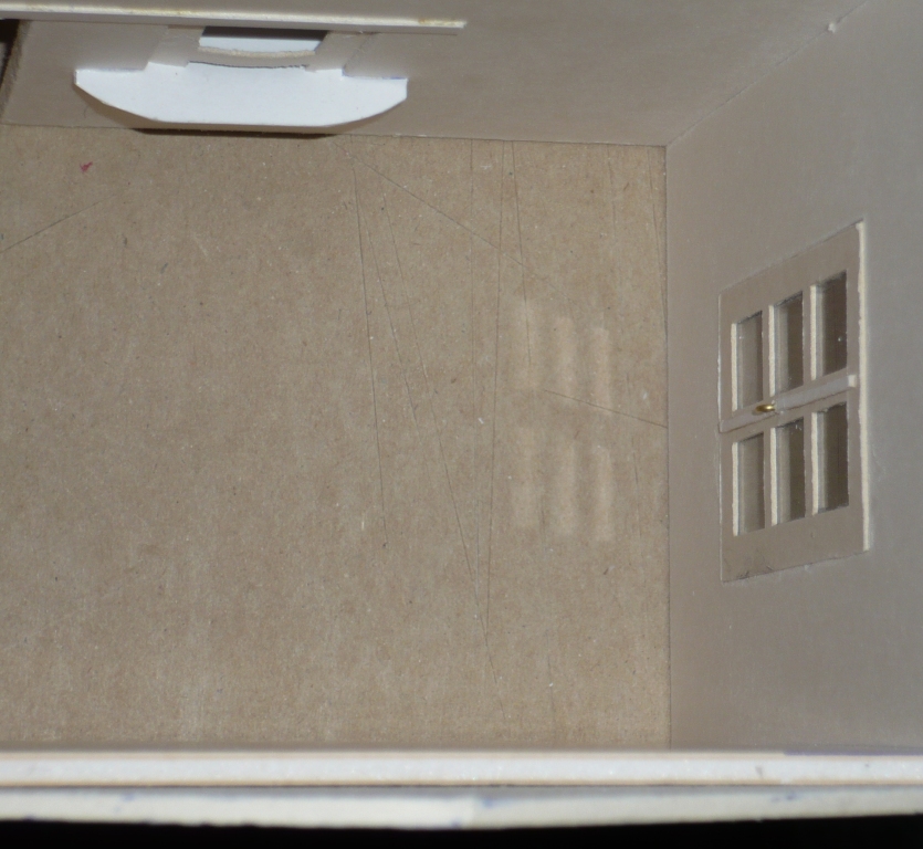

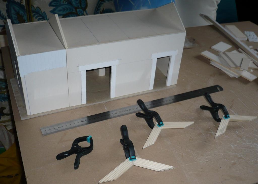

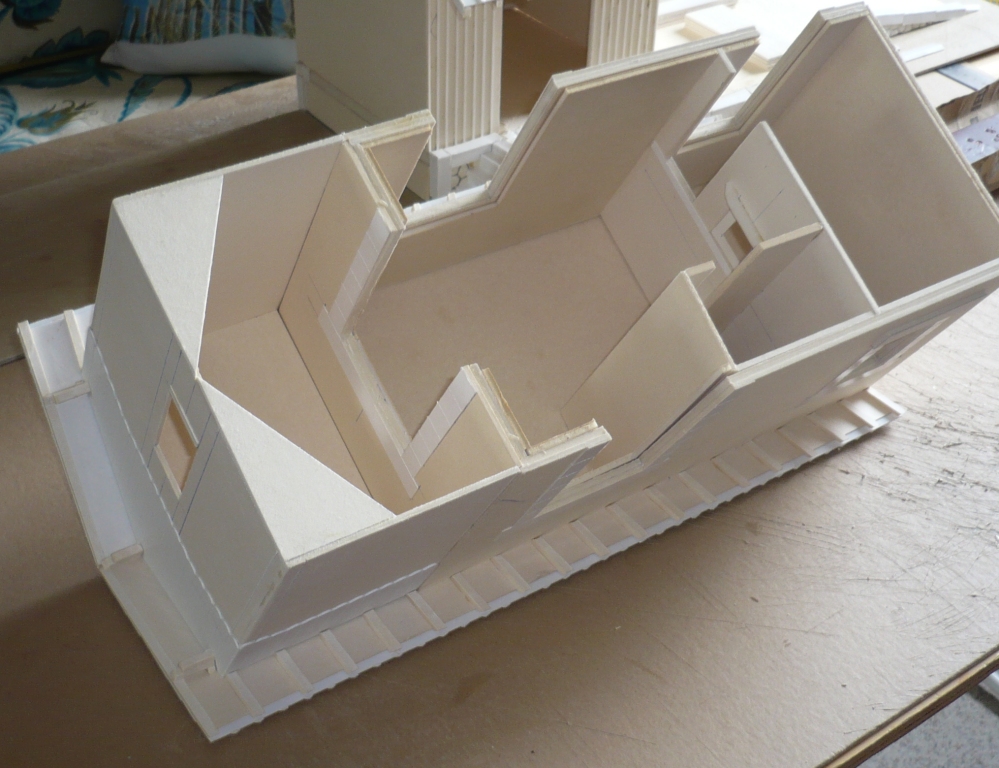

Cloisons de doublage découpées et provisoirement en place, légèrement à force pour ne pas avoir à les coller.
Elles permettront la mise en place de menuiseries extérieures ouvrantes puisque un décalé est prévu pour l'insertion des dormants.
:gne:
Mon idée est de réaliser un plafond qui, fixé sous la charpente (une vraie charpente en bois pour la halle, faut ce qui faut ! :ange2: ) permettra à la fois de rigidifier la toiture et de fermer la boite sans jours disgracieux.
Cordialement. JLS

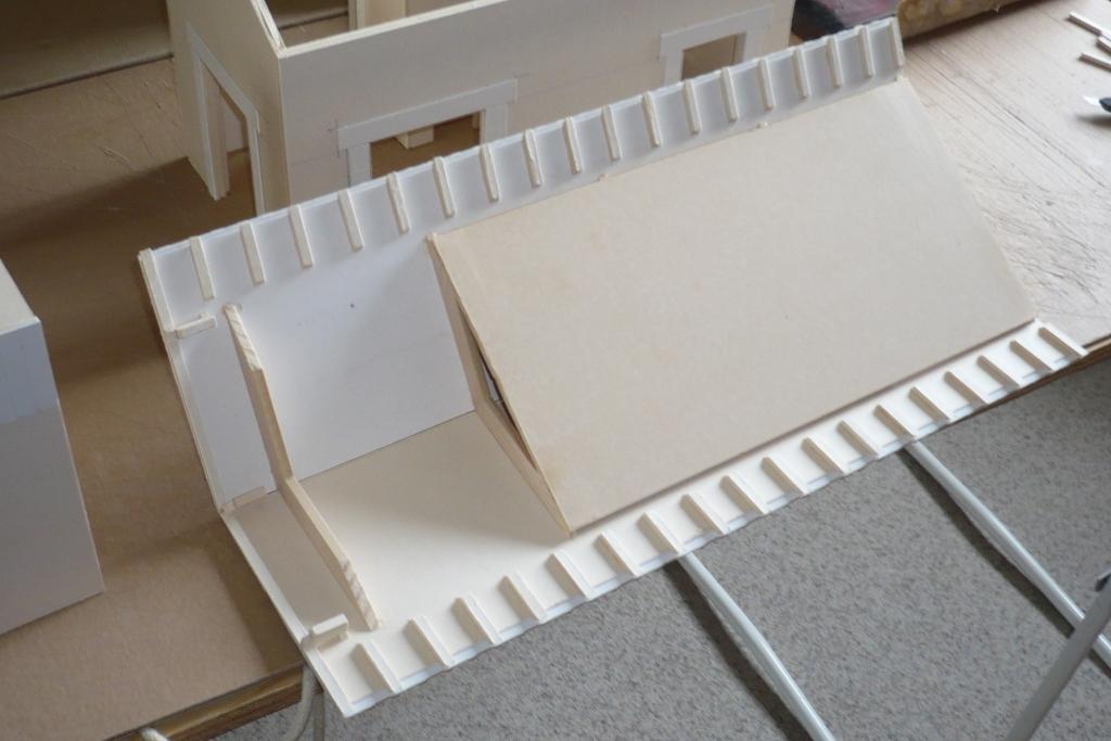

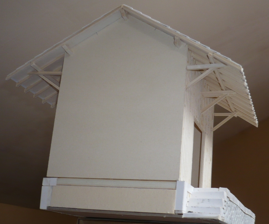

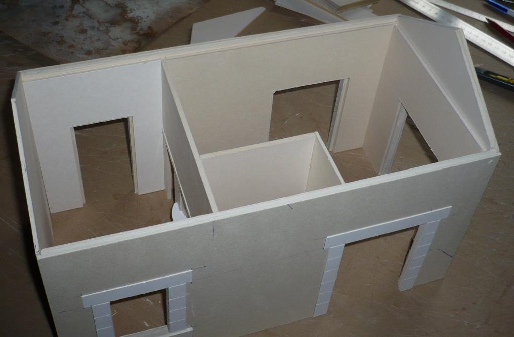

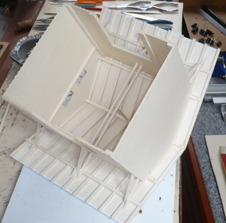

Plafonds et charpente simplifiée pour l'abri - bureau :
il faudra faire les branchements électriques pour les plafonniers

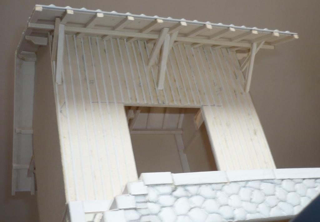

Évocation de la charpente pour la halle :
Il reste à poser les cornières de rives
et les tuiles faitières
on pourra également poser un éclairage suspendu sous le poinçon, au centre de l'entrait ... :ange2:
Cordialement. JLS

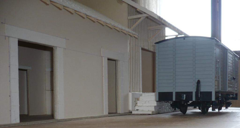

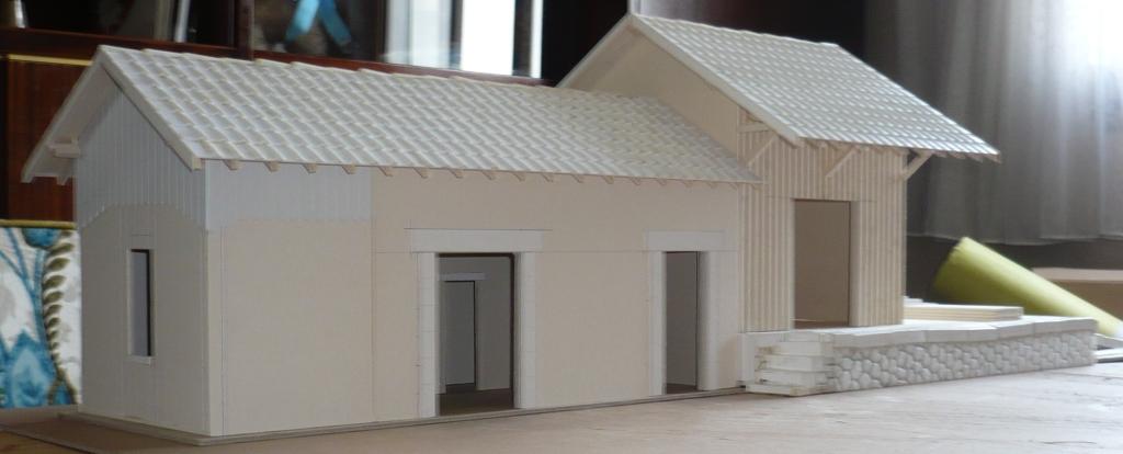

Charpente de l'abri-bureau en place :
Mais le plafond-toit reste amovible :
Faitières et cornières en place, l'ensemble à belle allure :
Et le plancher du wagon est bien à hauteur du quai haut :
Cordialement. JLS

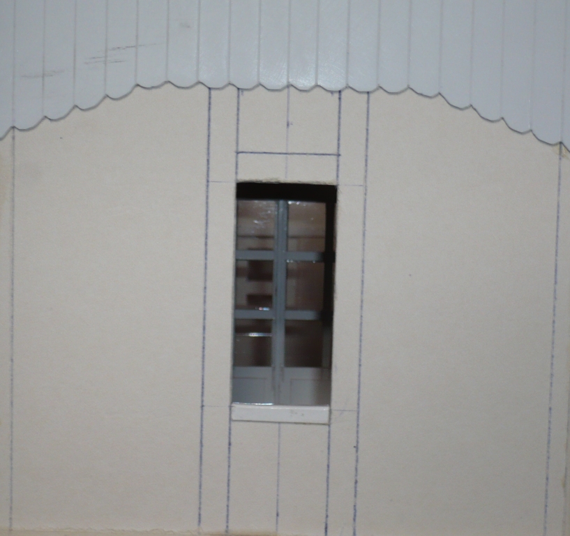

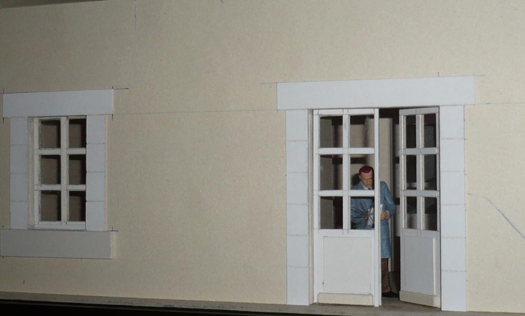

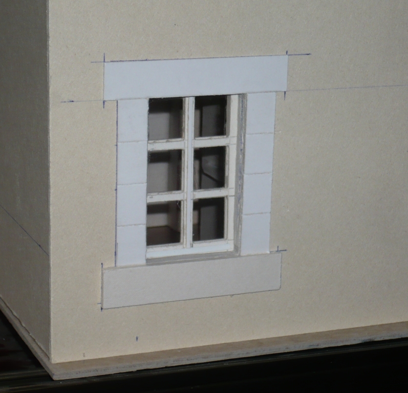

On passe aux menuiseries. D'abord la fenêtre :
Bien dans le plan du doublage :
Cordialement. JLS

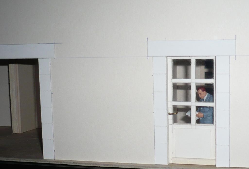

La porte du bureau sera ouvrante :
Pour l'instant elle est fermée car il pleut dehors ! :ange2:

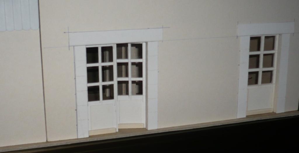

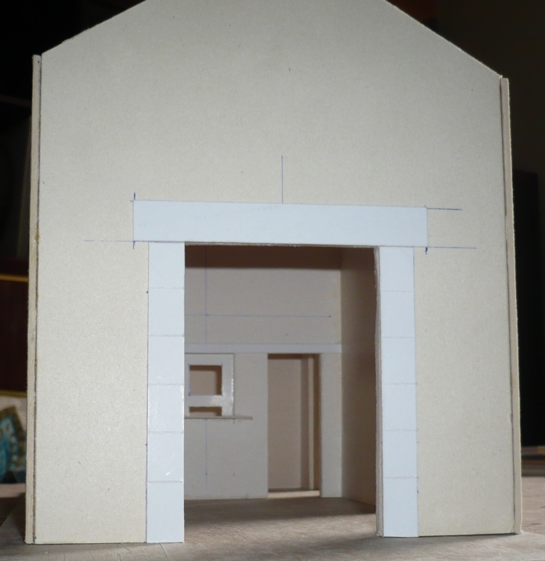

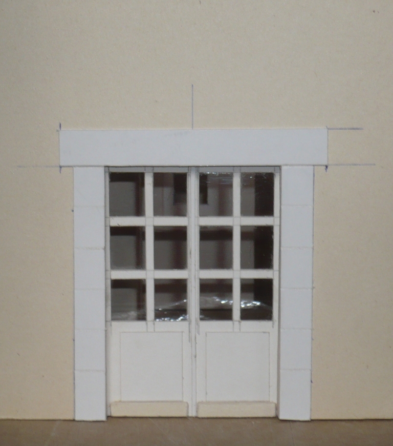

Double porte de pignon :
Celle-là ne sera pas ouvrante puisqu'elle fût transformée en porte de service du fait de la fermeture de l'abri voyageurs. Elle n'a pas de poignée non plus pour éviter qu'un professeur Tournesol entre dans le cagibi au lieu de monter dans le train :siffle:
Il est également probable qu'elle fût alors recouverte de ses volets amovibles.
Mais bon, il faudra quand même voir la lumière à travers pour éclairer le cagibi la nuit .... :ange2:
Cordialement. JLS

Porte ouvrante pour les voyageurs :
Cordialement. JLS
