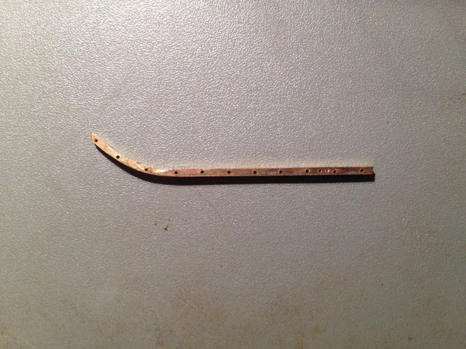

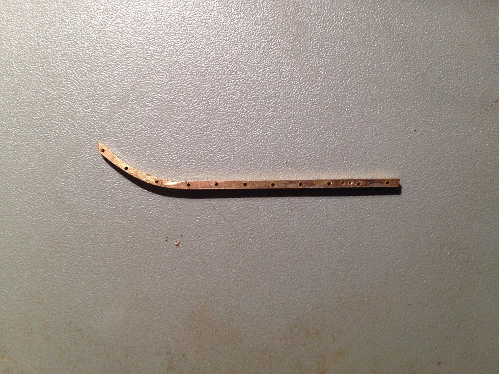

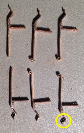

Bon, vu la qualité du boulot, puis-je me permettre de signaler un défaut :?:
Il me semble que la patte est pliée plus fort que les autres! ;)
:ange2:
Re: un wagon citerne en 0
Messagepar jacques68
01 Juin 2016, 22:32

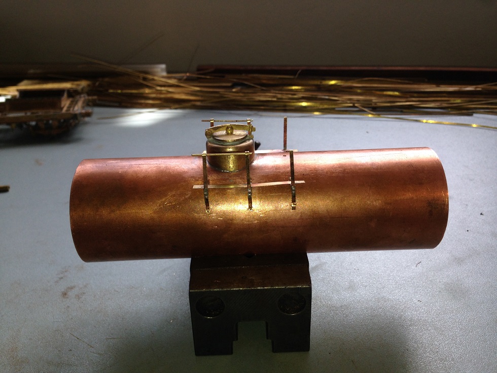

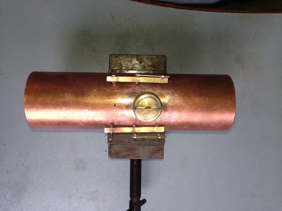

comme je l'ai dit toute critique constructive est appréciée et ta remarque est juste à 2 réserves près: mes photos sont faites avec mon I phone (je n'ai pas d'APN) et les photos sont un peu déformées ce qui induit une erreur de perception, ensuite, ce pliage est une mise en forme approximative qui sera corrigée à la mise en place, ce que j'ai déjà fait ce matin (de façon non définitive puisque ça doit être encore démonté), et voici le résultat une fois "en place" avec les rivets et la rambarde:
le travail de l'après midi a consisté à s'occuper des montants des échelles, avec une copieuse séance de découpe et de travail à la lime pour la mise en forme et les perçages pour les barreaux et les rivets de fixation, et voilà le résultat:

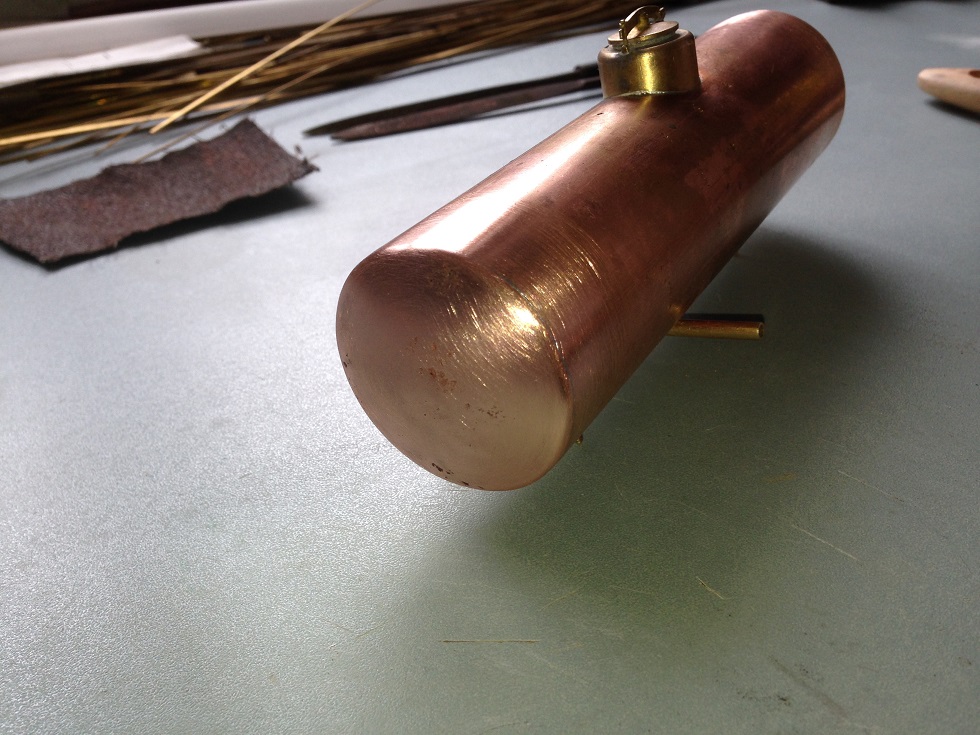

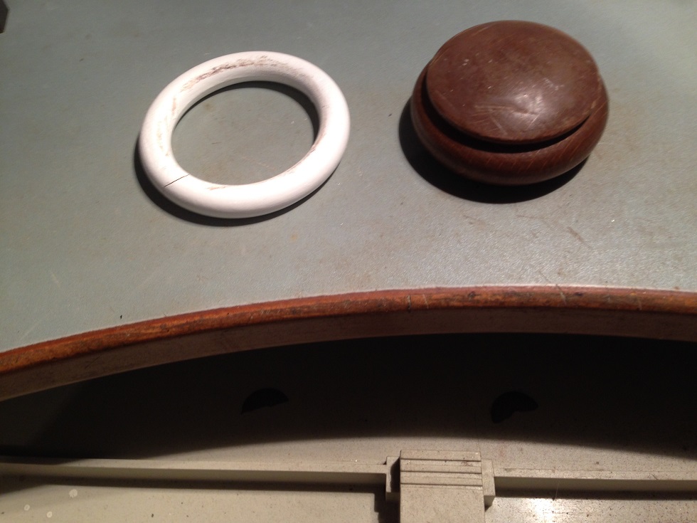

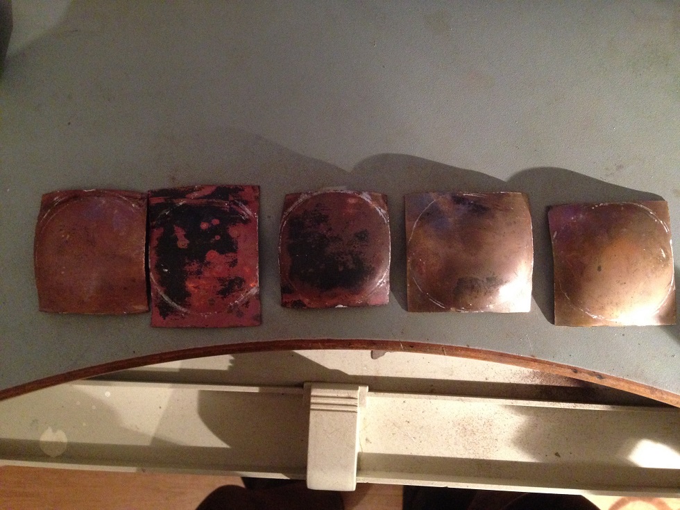

aujourd'hui, après des tâches d'intendance qui m'ont pris une bonne partie de la journée, j'ai fait des essais d'emboutissage de fond de citerne, avec le même cuivre que le tube de la citerne et avec du laiton de 1mm d'épaisseur (qui sont à droite sur le cliché suivant):
alors bien sûr les pièces sont brutes et à détourer, mais pas de différence significative entre les matériaux et toutes les pièces s'ajustent bien sur la citerne: me voilà donc avec 5 fonds de citerne, et j'ai donc de quoi faire (et en faire plein d'autres :mdr2: )
bien sûr, la matière a été recuite d'où cet aspect, mais vous verrez: nettoyés et soudés sur la citerne, vous serez étonnés
là où vous allez être surpris c'est l'outil pour réaliser ces fonds:
eh oui: une "boule" et un anneau de tringle à rideaux!!!!!
à suivre

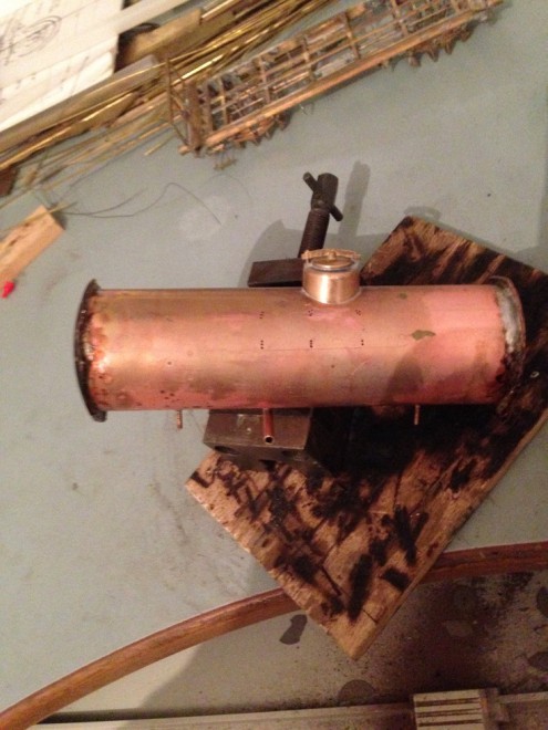

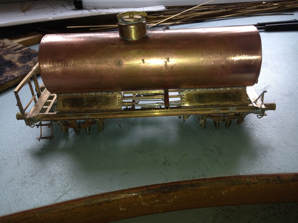

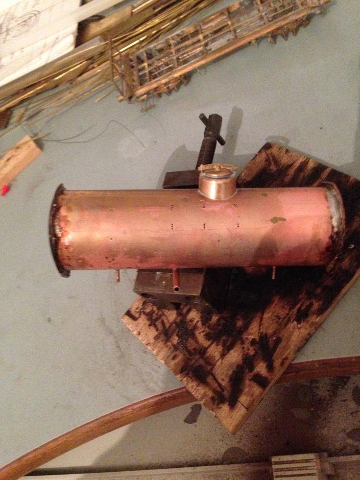

ce soir, d'un seul coup, ça a pris une autre tournure: après avoir soudé les vis de fixation et le tube de la vidange: la grosse opération:
eh oui, ça ressemble enfin à une citerne!!!
mais j'ai dû utiliser les grands moyens:

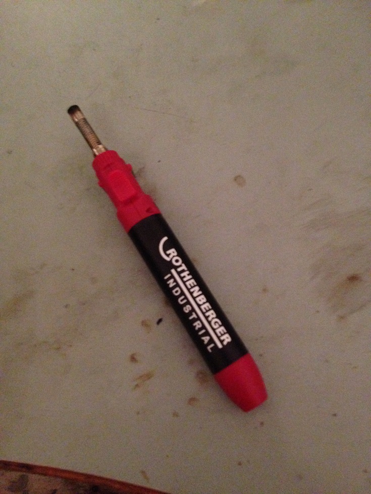

en effet, vu la masse en jeu à chauffer, il ne fallait même pas penser y aller au fer à souder, surtout de 80 W
mauvaise surprise: mon microtorch a refusé tout service, alors vite au brico du coin d'où le rothenberger, mais même lui a eu du mal à chauffer : il a fallu insister;
reste à finir les passerelles avec les échelles d'accès et souder 2 profilés sur le châssis pour assurer la fixation de la citerne et la partie constructive sera terminée;

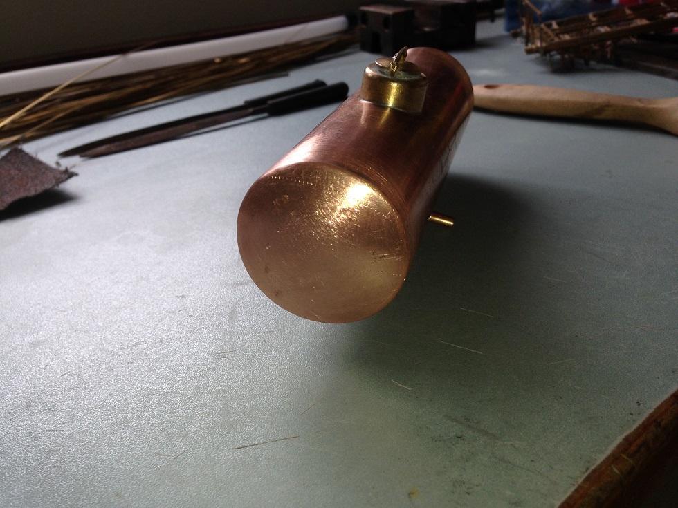

04 Juin 2016, 14:39

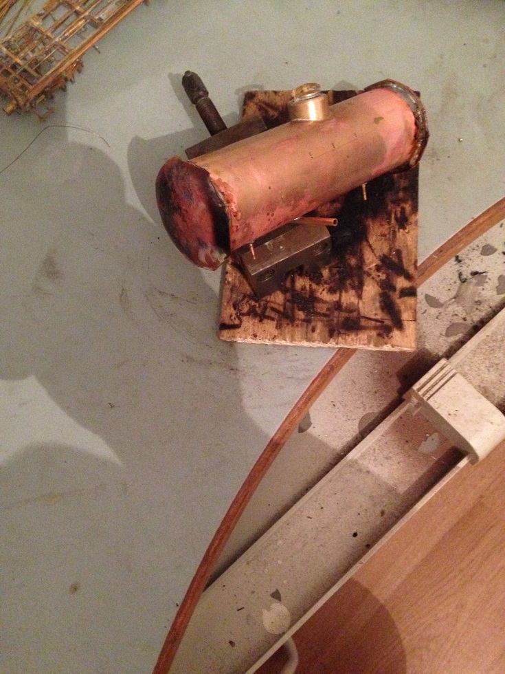

et voilà:
quelques défauts de surface, probablement lors du redressage du cuivre (je suis parti du tube que j'ai scié et aplati), mais rien de grave;
maintenant les finitions, de la vidange entre autres et des échelles

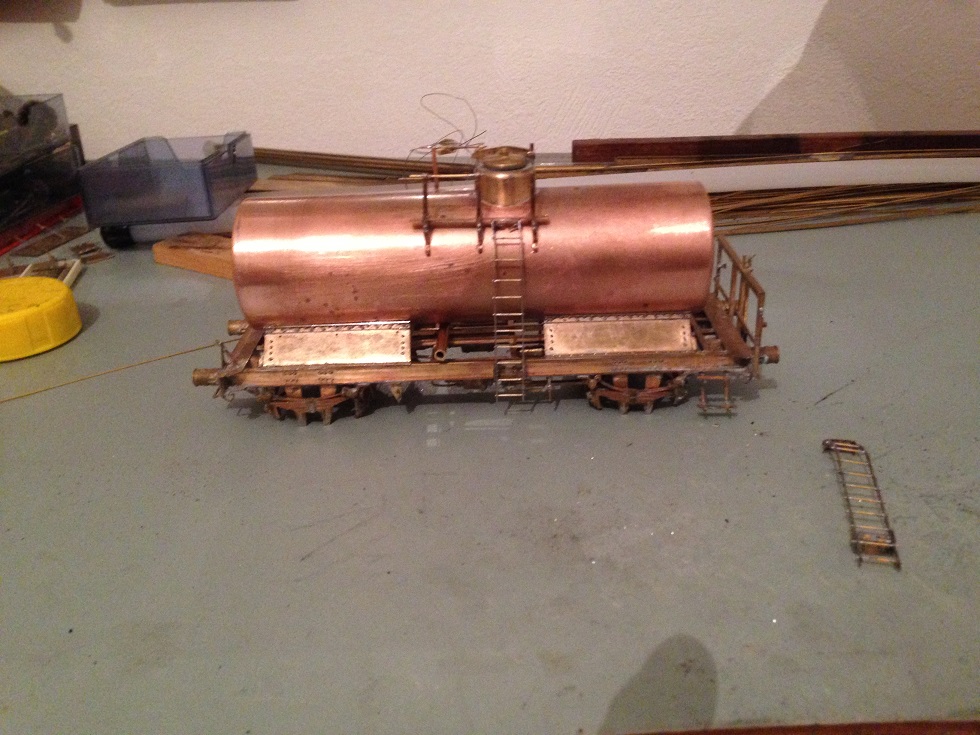

la suite:
ça avance...

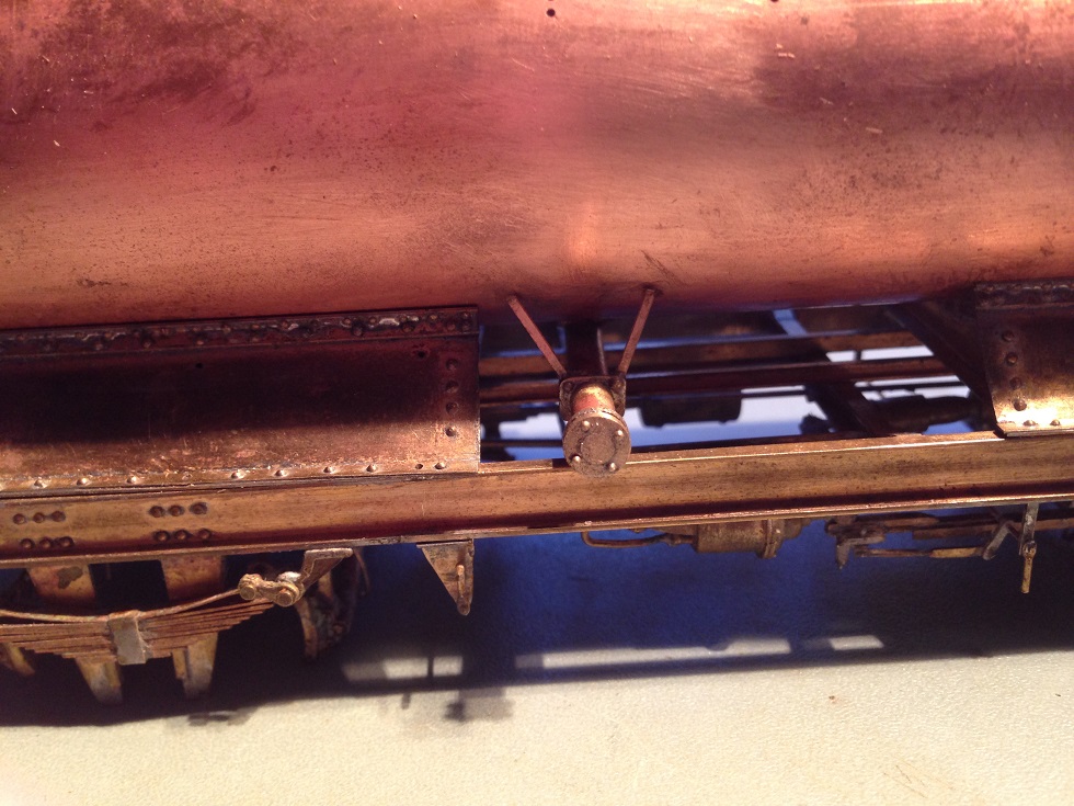

pas trop de temps pour bricoler ces jours derniers, mais j'ai quand même réussi à terminer la vidange de citerne:
reste à faire la commande au sommet de la citerne et une chose que j'ai oublié sur les panneaux d'inscription: les cadres aux étiquettes!!!

Bravo pour cette construction ! très impressionnant.
Le laiton est passé couleur "cuivre". C'est la photo et pas le résultat d"une "trempette infernale" dans du HCl ?
