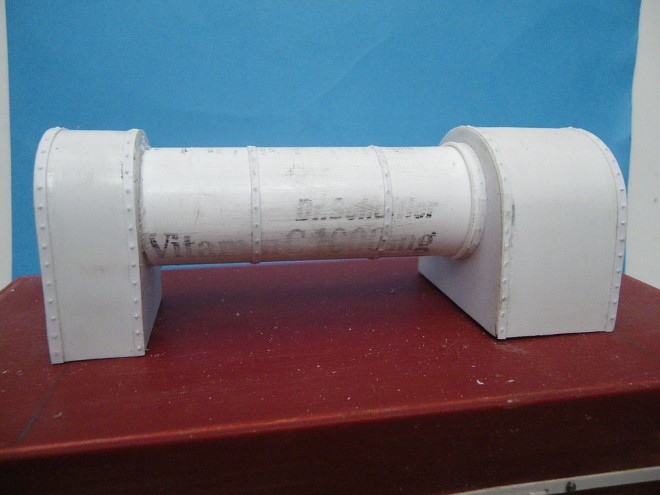

Le tube centrale est libre e tourner seul?
Beaucoup de vitamines nécessaires, visiblement, mais le résultat reste prometteur!

Bonjour et bonne année.................après des agapes diverses et vaiées ????bof ...belle maman en clinique depuis vendredi :mur: je vous présente la suite de la construction des chaudières'(quand j'ai le temps :mur: )
découpe et collage des bandes rivetées (plasticard 0,2mm),sur le tube,pose des rivets sur les faces av et ar du corps de chaudière (même méthode)

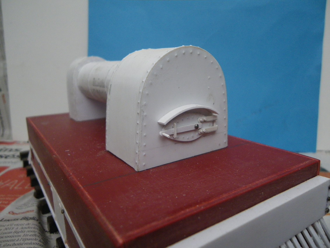

construction de la porte du foyer,le tout en plasticard 1mm...............;
la deuxième chaudière est collée et sèche................je ferai une petite démo de la construction à st Amand(je passerai la journée dessus)..................
Bonne vision et à plus

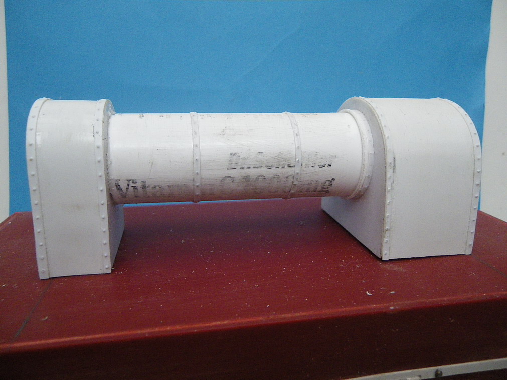

Coucou je suis là..................tout çà pour vous annonçer une photo de l'évolution de mes chaudières...bon je vais moins vite que l'ami Jean-Luc :siffle: Lao Tseu a dit :HATE TOI LENTEMENT.. :rhaaa:

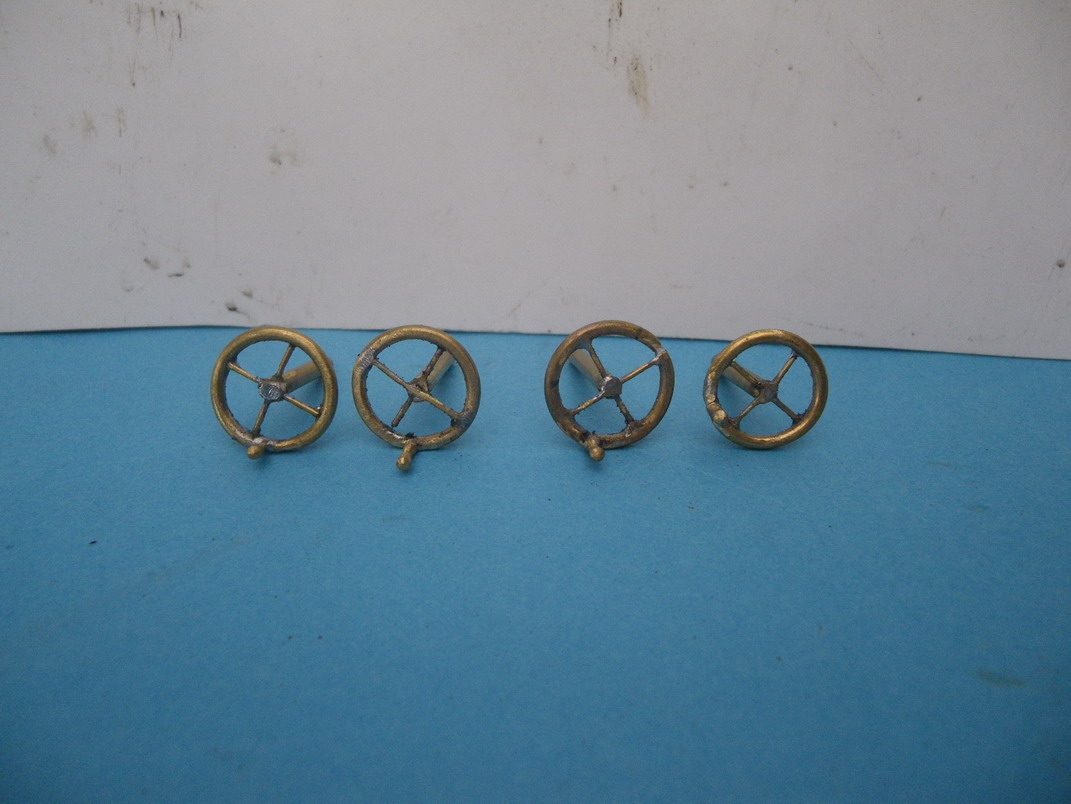

tout çà pour vous dire que je dois insatller quatre volants????ben je suis le plan;j'ai été voir chez Geco.4,50 pièces, fois 4 plus le PORT 16 EUROS ET QUELQUE :diable2: :bof: ce qui fait environ 34 EUROS.............. :bof: euh j'ai acheté un profilé laiton 2 euros :cool: et je vais les faire moi même...............ce sera l'objet de mon prochain chantier

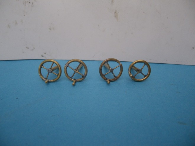

Et bien voilà chers amisses......j'ai terminé mes quatre volants(humc'est pas évident :mur: )tout çà pour ne pas les voir????enfin..........;restons zen :cool: faudrait trois mains :mur:
au fait??gagné 34 euros :siffle:
restera à donner un coup de lime,pour effaçer les traces de soudure...............;;
bonne vision et à bientôt
la suite???et bien construire le système de double commande et terminer les chaudières,j'ai tout le matos ce sera pour le prochain épisode...............;
