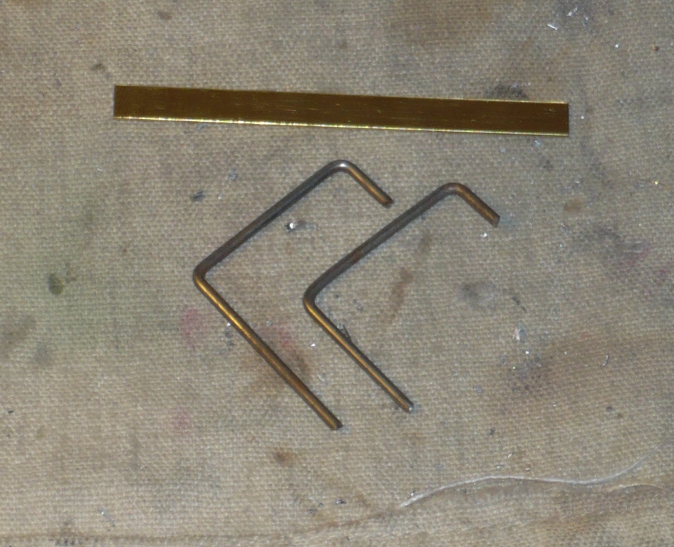

Sur message de 3 lignes maxi, indiquez à quoi peuvent bien servir ces "pièces" trouvées dans le kit de la 120T SACM.
NB: la pièce laiton fait 60 mm x 5 mm.

Le kit contient normalement deux descentes de sablière (voir photo du modèle monté page précédente).
Mais dans le mien il n'y en a qu'une seule ! :pleure:
Non, on ne pleure pas !
D'abord ces pièces sont trop grosses pour figurer de part et d'autre de la sablière;
Ensuite toutes les photos en ma possession (deux !) montrent que les 120T n'avaient qu'une seule descente de sablière placée devant.
On recycle donc la pièce orpheline :
Et on bouche les orifices précédents avec de la tôle rivetée, comme cela les apparences seront sauves : il s'agira d'une 120T sortant de GRG après accident alors qu'il y a pénurie de pièces de rechange ...
Et toc ! :ange2:

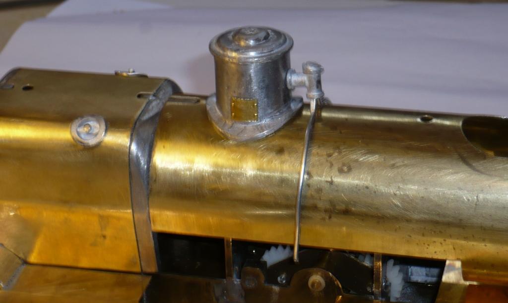

Alors, on sèche ?

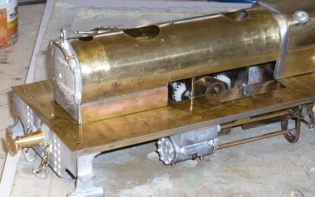

En attendant votre aide, les "caches misères" de chaudière sont soudés :

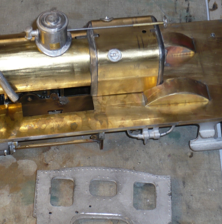

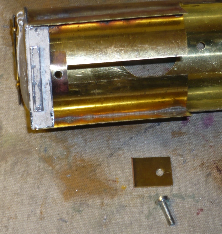

Maintenant que le tablier est soudé au châssis, il faut prévoir une fixation démontable de la chaudière au tablier à l'avant puisque l'arrière sera plaqué sur la tablier par l'ensemble abri - caisses à eau, lui même fixé au tablier par quatre vis.
L'ouverture de dessous de chaudière donne la solution.

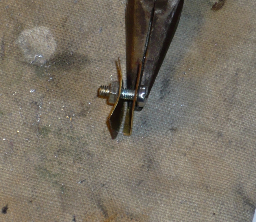

D'abord confectionner la pièce : deux morceaux de laiton dont l'un est arrondi comme la chaudière, un écrou soudé dessus et une vis :

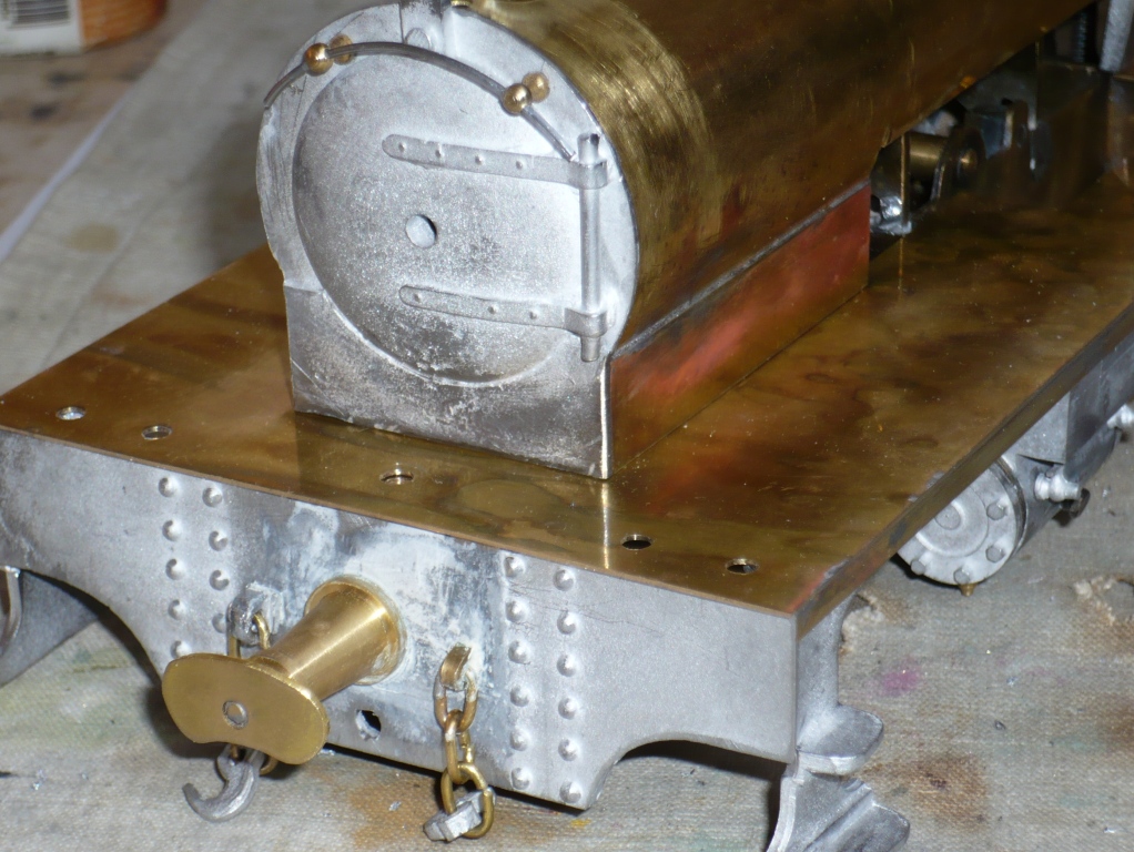

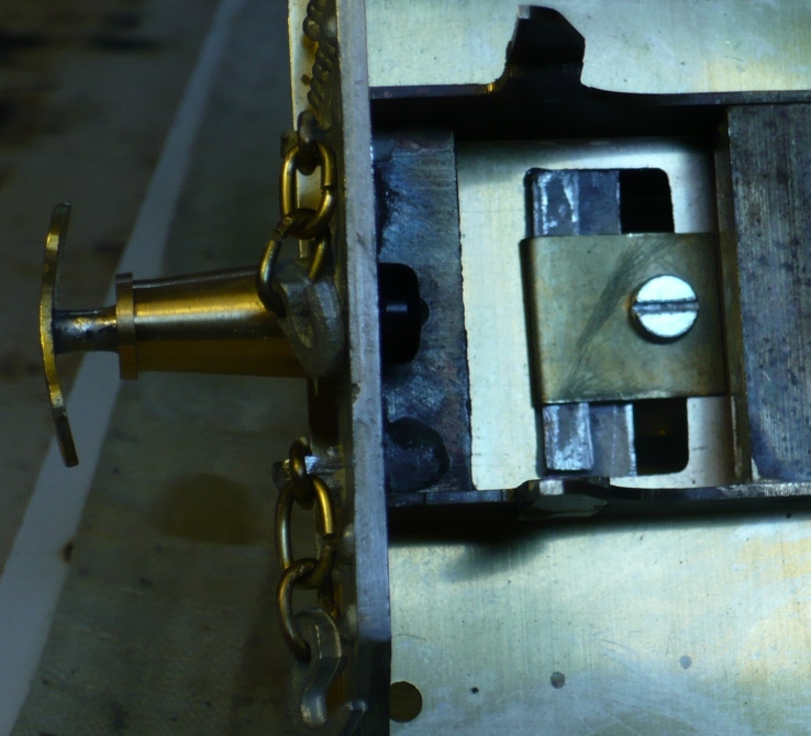

La pièce arrondi est glissée sous la chaudière dans la fente trop grande de la porte de boite à fumée :
Puis l'autre pièce est vissée par dessous le châssis. Elle ne prend pas appui sur la boite à fumée mais sur le laiton du tablier au-delà et en decà :
La chaudière fait désormais corps avec le tablier, c'est très visible :

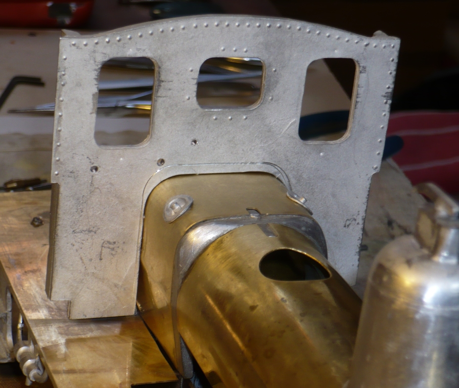

Jusque là je me demandais bien pourquoi la face avant de l'abri portait cette marque profonde de gravure visiblement rajoutée après moulage :gne: :
En la posant sur le foyer pour essayer la longueur et l'horizontalité des tubulures de dôme et de sablière, j'ai compris ! :siffle:
Encore du travail de finition ! :mort:

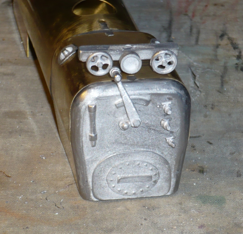

La devanture du foyer est sommairement -et provisoirement- équipée :
et ce n'est pas simple parce que les tétons de ces robinets (je n'ai jamais compris pourquoi il en faut toujours 3 !) sont d'une section nécessitant des forets de 2 mm. Justement ceux qui ne rentrent pas dans les pinces du mandrin de ma perceuse électrique : trop gros pour la petite pince, trop petits pour la grosse pince !
Il faut tout forer à la drille à main . J'ai la paume droite dans un état ! :mur:
Bien entendu, il n'y a ni changement de marche, ni frein à vide sur la droite. Faudra les faire de toute pièce ! :pleure:

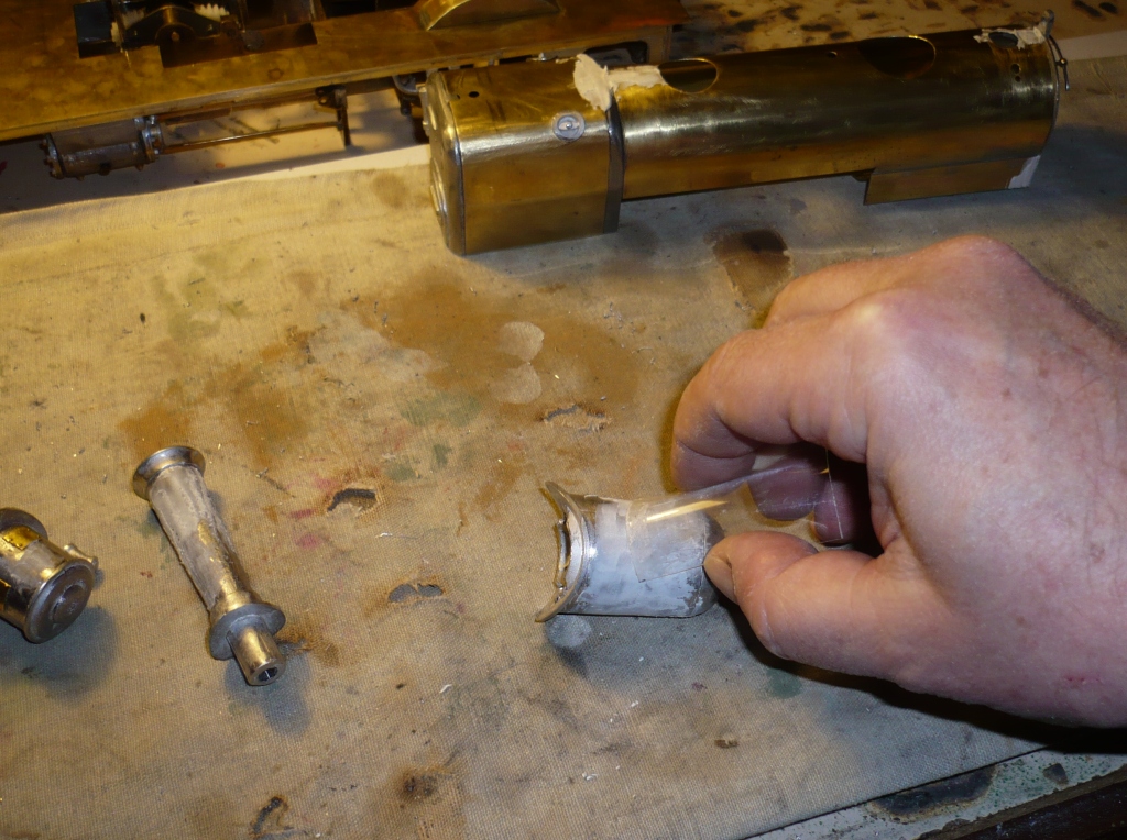

Pour bien encoller une surface courbe comme celle d'un dôme, on utilise un morceau de plastique semi-rigide, comme ceci :
Simple et efficace :cool: :applause:
