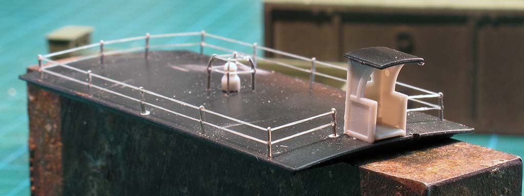

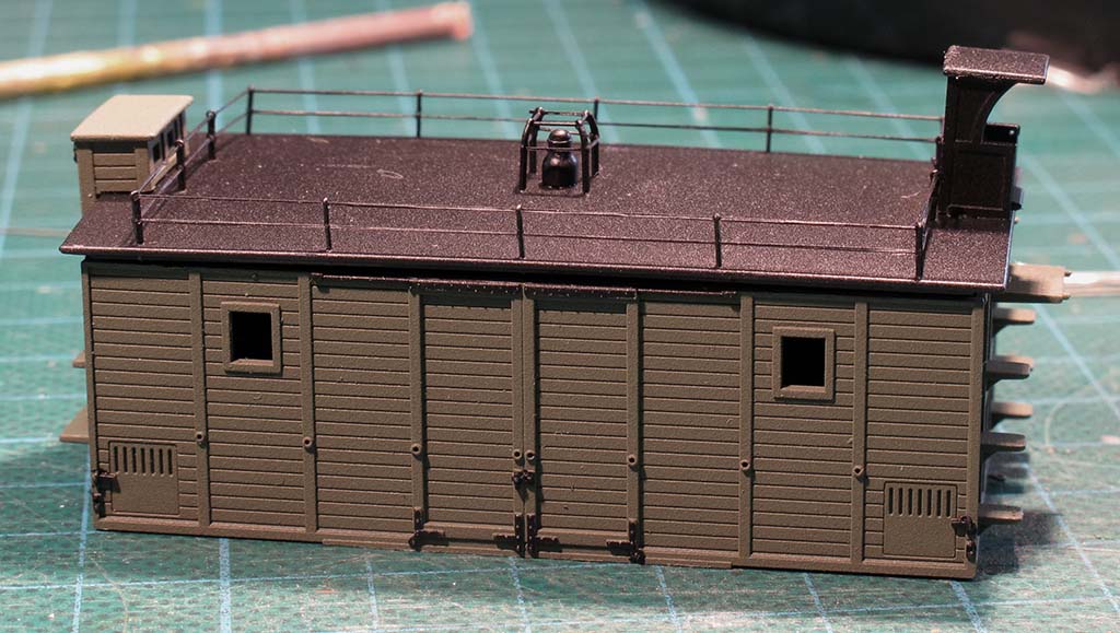

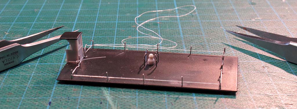

Le travail de couturière est fini. Damofer livre dans son kit un fil souple blanc qui bien tendu sera du plus bel effet. Un travail à faire avant le Ristreto de midi. Il faut se chausser de ses meilleurs yeux et enfiler le fil au travers des 36 trous des 18 chandelles, tiens c'est le contraire en principe. Il faut coller le premier passage et le dernier. Attention, j'ai utilisé de la cyano, j'ai l'impression qu'il y a une légère réaction chimique, j'espère que ça tiendra dans le temps.
Une fois peint en noir ça change tout. J'ai aussi peint les ferrures de la caisse au pinceau poil de nez, content je suis. Le toit fait une légère banane, je lui règlerait son sort au collage.

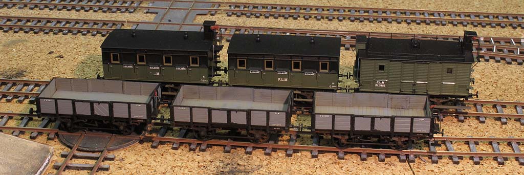

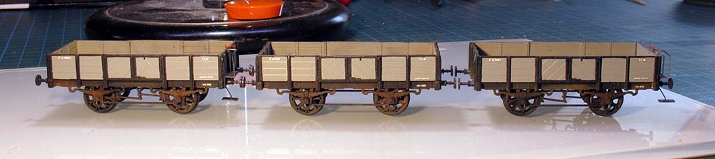

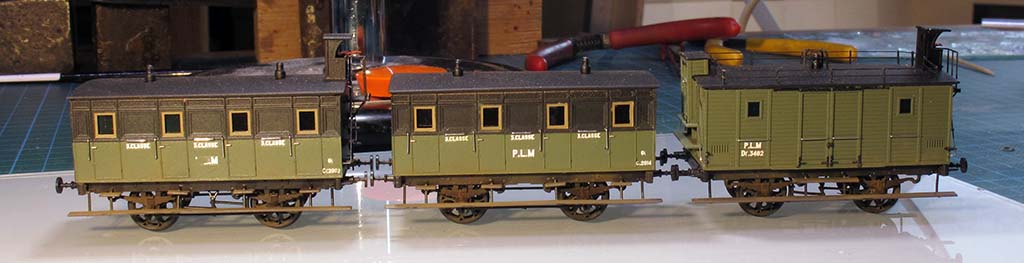

Voila, fini sauf les attelages que je poserait plus tard.
Zut en regardant les photos je constate qu'un marquage est parti se balader. D'ailleurs je les trouve relativement fragiles ces marquages et en manque d'adhésif.
Les finitions sont toujours un peut longues, je n'ai pas utilisé les mains montoirs en photo découpe mais je les ai réalisé avec le fil livré dans les kits, ces fils sont d'ailleurs en acier, attention aux pinces fragiles, l'avantage, c'est plus rigide, inconvénient, plus difficile à travailler et surtout risque de corrosion.
Kits pour débutants soigneux, sans difficultés majeures, notice suffisante mais parfois limite, il manque par exemple la pose des marche pieds pour la version freinée des tombereaux, ainsi que les perçages de la main montoir qui ne sont pas matérialisées sur le matière.
Les perçages des marches pieds du fourgon PO sont mal repérés.
Voili voilou, dommage pour la suite du programme mais vivement la Crampton Est Modèles pour tracter tout cela.
A vos limes, cutter, pot de colle et autres instruments de torture, il y a encore du stock chez Domi, faites vous plaisir, ce sont de beaux modèles. ;) ;) :coucou:
