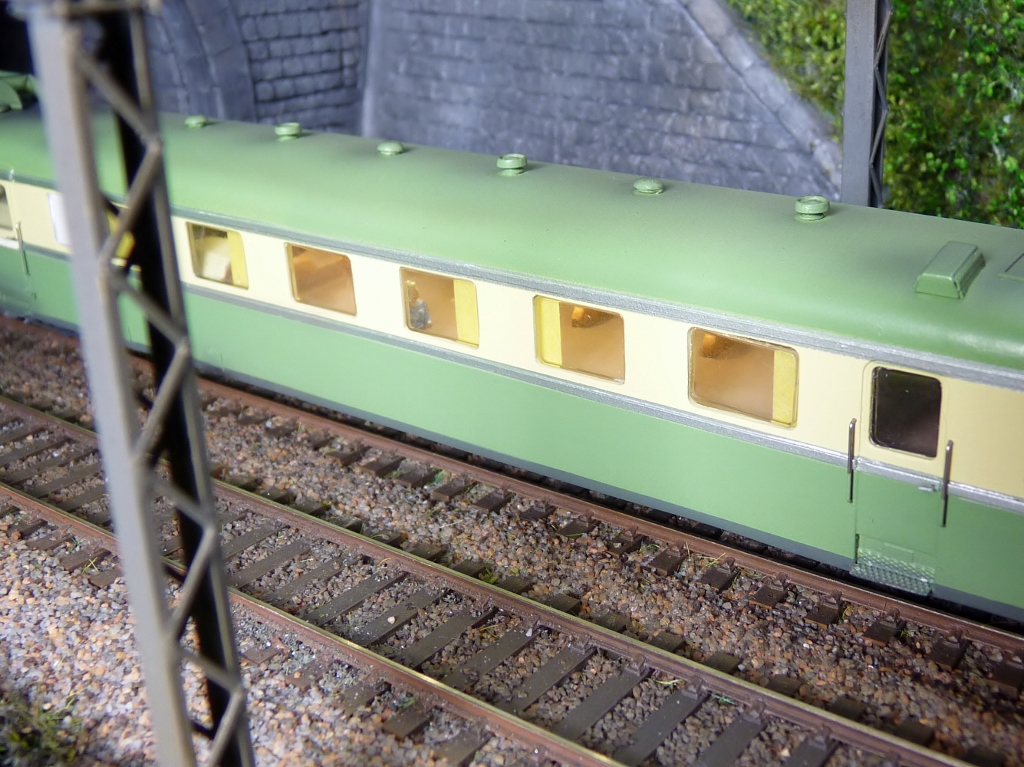

C'est du très beau travail, on ne saurait pas dire qu'il y a eu des charcutages :applause: La peinture est nickel tout comme la patine. :cool:

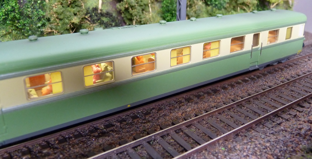

Je te confirme : les sièges des RGP2 étaient tous recouverts de drap, aussi bien dans la zone aménagée avec couloir central que dans la zone avec compartiments.
Ce n'est qu'à la première transformation des RGP 1 et 2, juste après l'arrivée des RTG qu'elles ont été réaménagés en 1ère /2ème classe et qu'elles ont donc héritées des sièges recouverts de skai orange en 2ème classe.
Une partie seulement des RGP2 à, à cette occasion, revêtue la livrée orange et grise style RTG mais certaines d'entre elles sont finalement restées en vert. Je pense que c'est dans cet état que Quercyrail a récupéré la sienne.
A l'arrivée des RTG, qui leur ont repris le train BM/MB, les RGP2 ont récupérées deux AR Bordeaux-Limoges créés. Elles assuraient déjà la correspondance des deux Capitole entre Limoges et Périgueux en 1ère classe, ayant succédées sur cette liaison à des ABJ.
Sur la fin de de leur carrière elles seront déclassées aux trains régionaux avec des rames très variées : panachage entre RGP2 en livrée verte et en livrée "RTG", couplage avec des ABJ ou des Picasso.
Encore bravo pour ta réalisation.

Merci pour tes infos Pierre ;) . Tes observations s'appliquent aux sièges de l'autorail ou des 2 (autorail et remorque)?
La raison de mon désarroi est que dans 2 bouquins, j'ai 2 descriptions différentes:
Un petit livre de Rail collection (B. Collardey) décrit tous les sièges en reps vert olive. Le HS LT décrit les sièges du X2700 comme tous verts (il était prévu 2 couleurs différentes au départ, pour réaliser une partie première, et une autre seconde classe) pour 16 rames, et cuir havanne pour les autres. D'ailleurs sur 2 photos, les sièges semblent bien "havanne". Bref, c'est pas simple
Pour les remorques, rien n'est décrit, mais des photos montrent aussi les sièges brun orange.
De toutes façons, les moignons de siège de mon X2700 ne se voient peu... Au pire, je leur passerais une couche de vert.
Selon les diagrammes du premier livre cité ci-dessus, j'ai fait 2 compartiments de première classe, prés de la cuisine, dans la remorque:
L'autorail voit son aménagement simplifié (moignons de sièges/passagers et rideaux tirés en regard du moteur Roco):
manette-z

Cela s'applique également aux remorques.
De mémoire, sous toutes réserves, sur la fin il me semble qu'il y a pu avoir des remorques vertes avec des motrices en livrée RTG et vice-versa.
Une précision : la non réalisation de la totalité de la modernisation des RGP2 ne concerne que la livrée. Toutes ont été transformées en 1ère /2ème classe ce qui explique la cohabitation de l'aménagement à deux classes et de la livrée verte.
Celà donne 3 possibilités :
- livrée verte 1ère classe
- livrée verte 1ère /2ème classe
- livrée RTG 1ère /2ème classe
