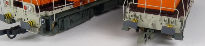

Oui, un second chaudron de RGP2 qui traîne depuis plus d'1 mois sur le bureau. Je vais tenter un surmoulage.
Une petite photo des Kheops L'Obsidienne, plutôt bien réussies (surtout comparées aux Roco):

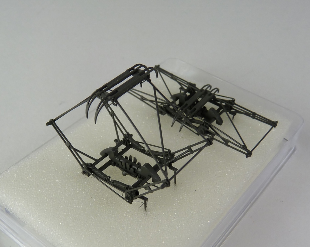

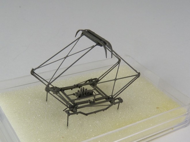

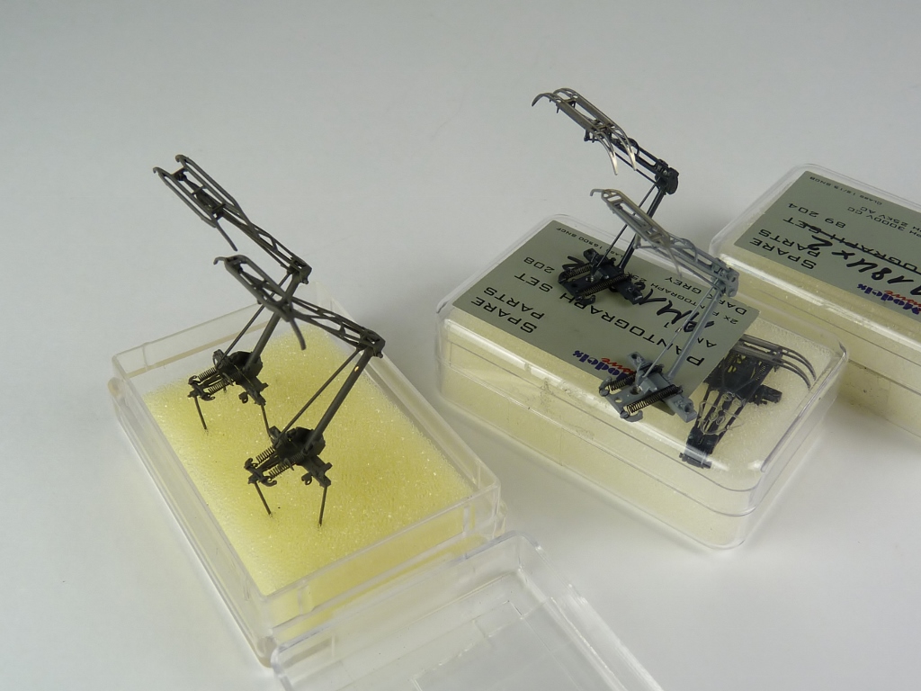

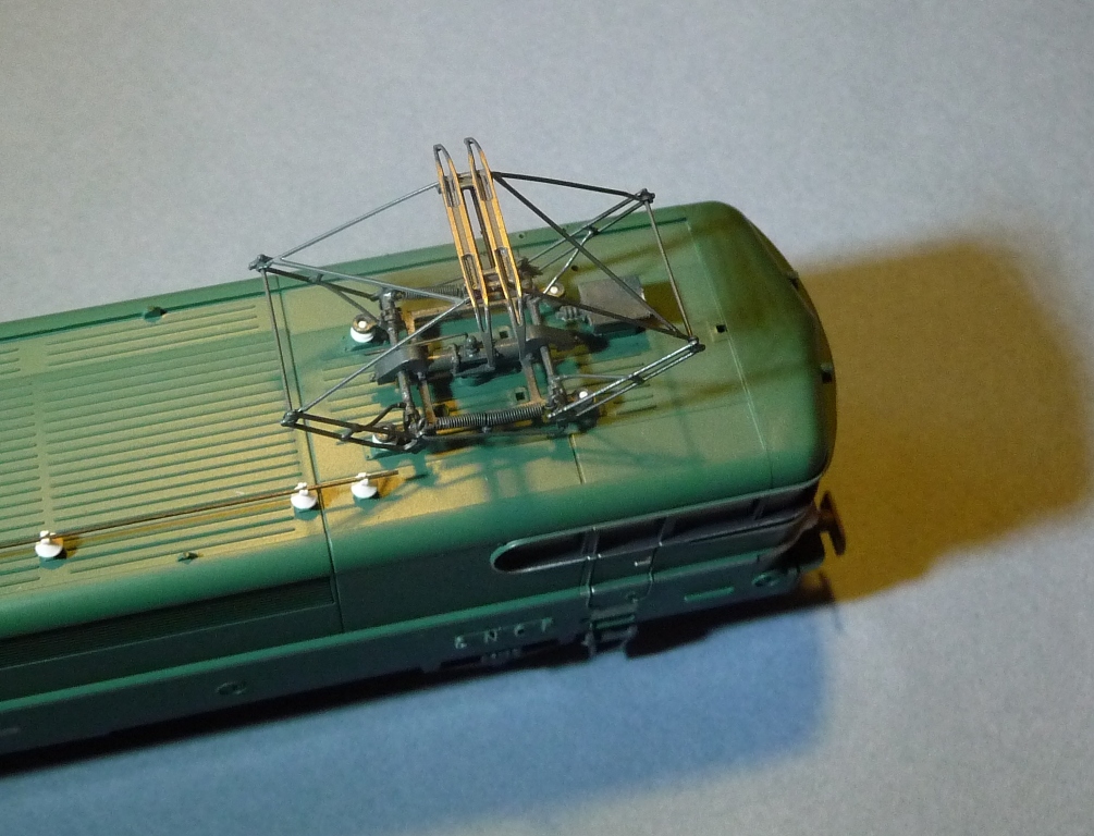

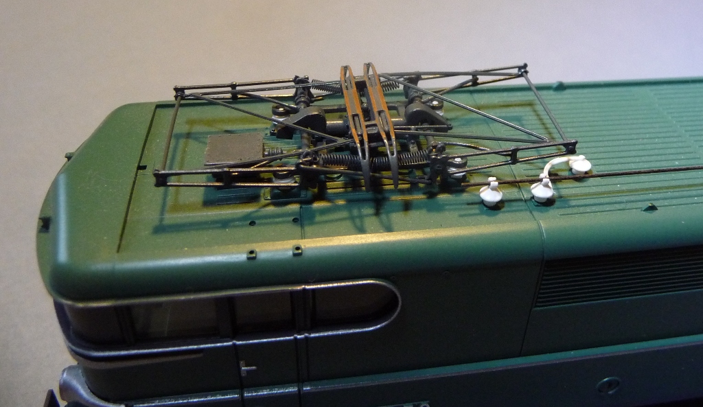

En réponse à Manette Z, :coucou: ces quelques photos :
A mon avis, le plus beau panto G (38 € la paire). Disponibilité incertaine, j'ai l'impression que Bouttuen produit une série en fonction de la demande. Actuellement, il annonce une nouvelle série de pantos MT adaptés aux BB 12000 Märklin/Trix. Il m'en faudrait 10 à 12 paires....
Pour les pantos AM11 et AM18, c'est aujourd'hui le Roco le meilleurs mais plus cher que les LSM et j'ai un stock de LSM... :mur:
A bientôt pour l'équipement des CC 7100.

Pour les MT Bouttuen, faut débourser 50€ la paire :mrgreen: mais ça vaut le coup.

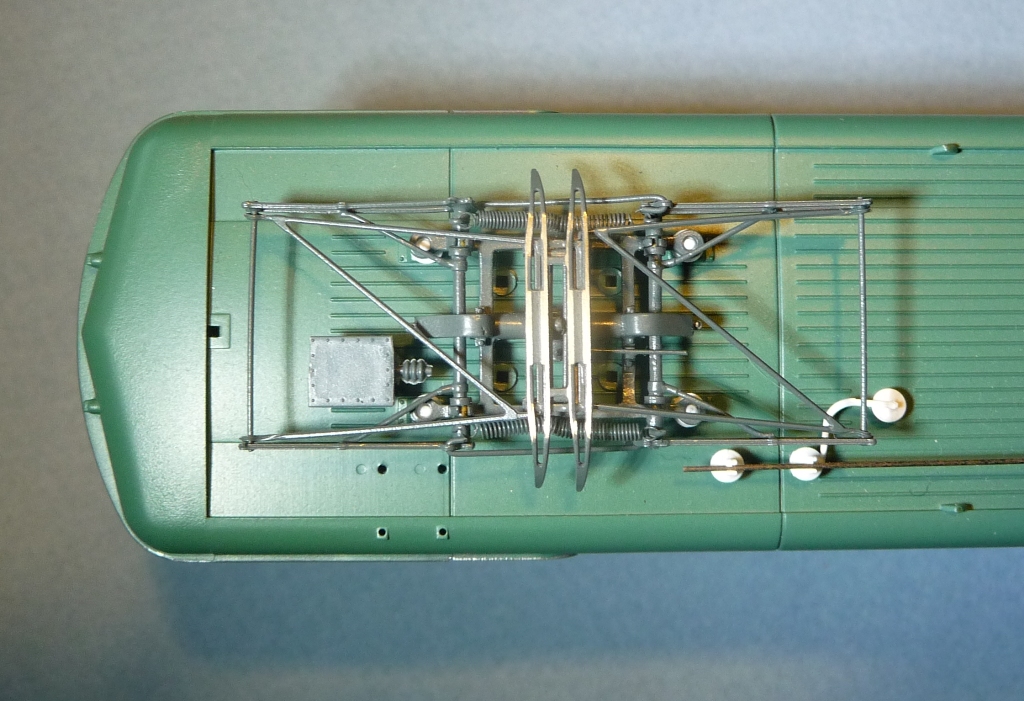

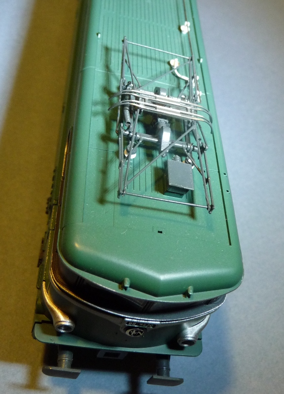

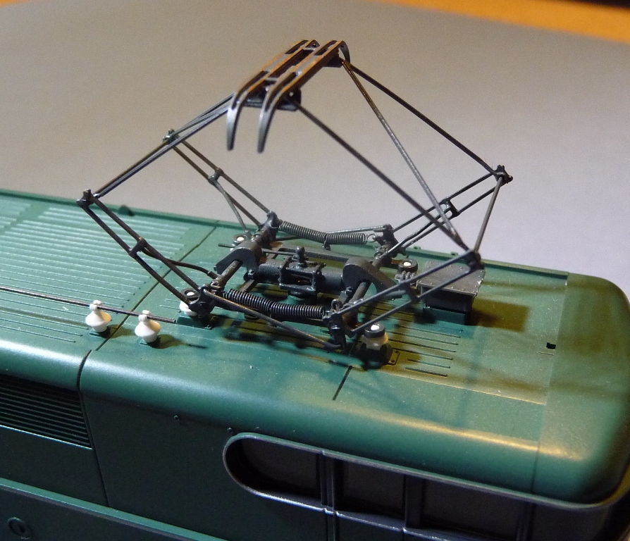

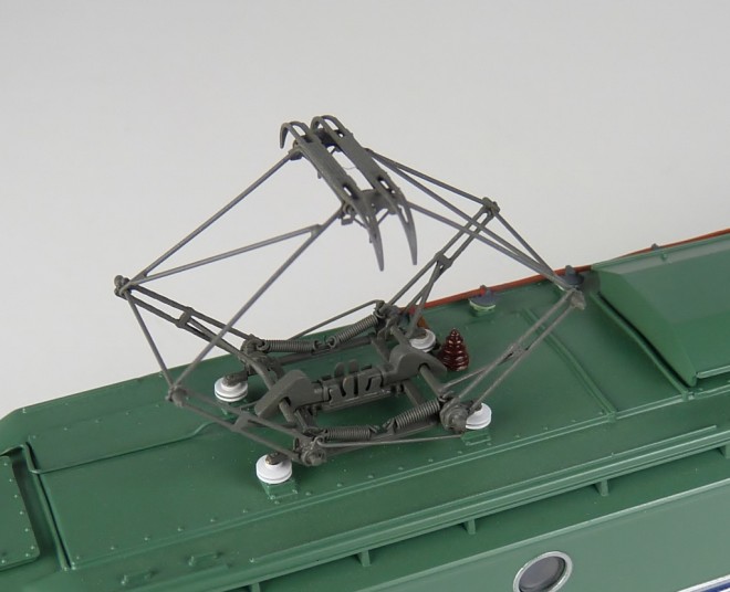

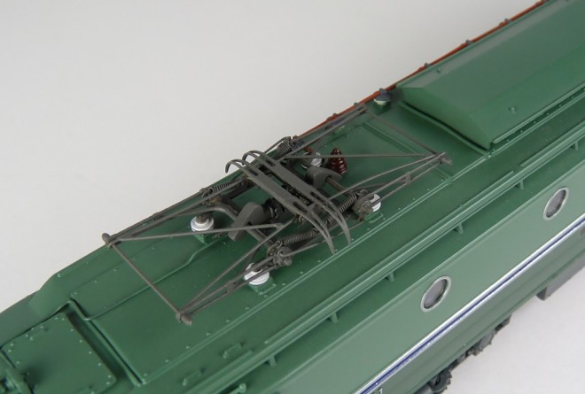

Merci pour ces photos Patrick ;) . Une bonne alternative aux Pennati (50€) qui ont pour eux la disponibilité, et la fabrication française (c'est important aussi). a noter que les Pennati sont livrés avec leur isolateurs percés en laiton.
JPP prépare aussi son MT qui devrait être trés fin.

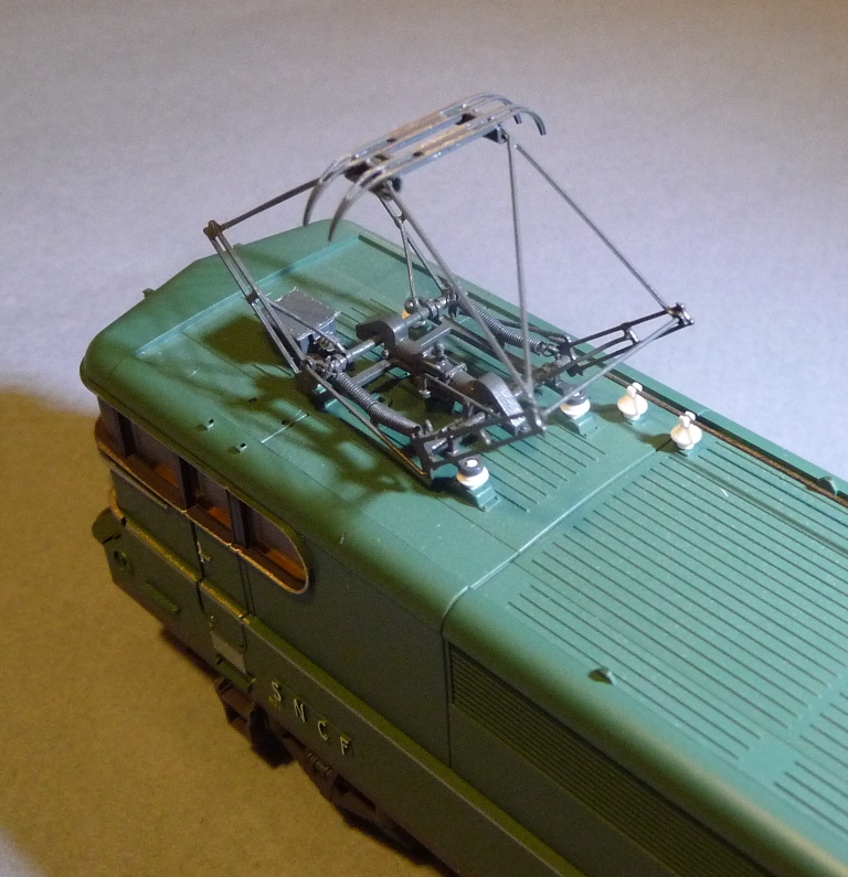

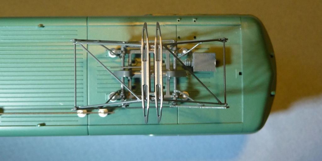

Voici queques photos du dernier G Pennati:

EC64 a écrit:Pour les pantos AM11 et AM18, c'est aujourd'hui le Roco le meilleurs mais plus cher que les LSM et j'ai un stock de LSM... :mur:
Les LSM ne sont pas chers et fins, mais pour celui qui veut rouler sous caténaire à 160 à l'échelle... :bombe: Les retards vont rapidement bloquer le trafic :diable: .
Si Roco sort les siens au détail, ce seront des pièces de choix. En attendant, les AM18 Pennati sont à 38€ la paire, disponibles en U/B avec les archets bicourant que ne fait pas encore LSM au détail. Ils sont trés beaux, et nettement plus solide que des LSM.

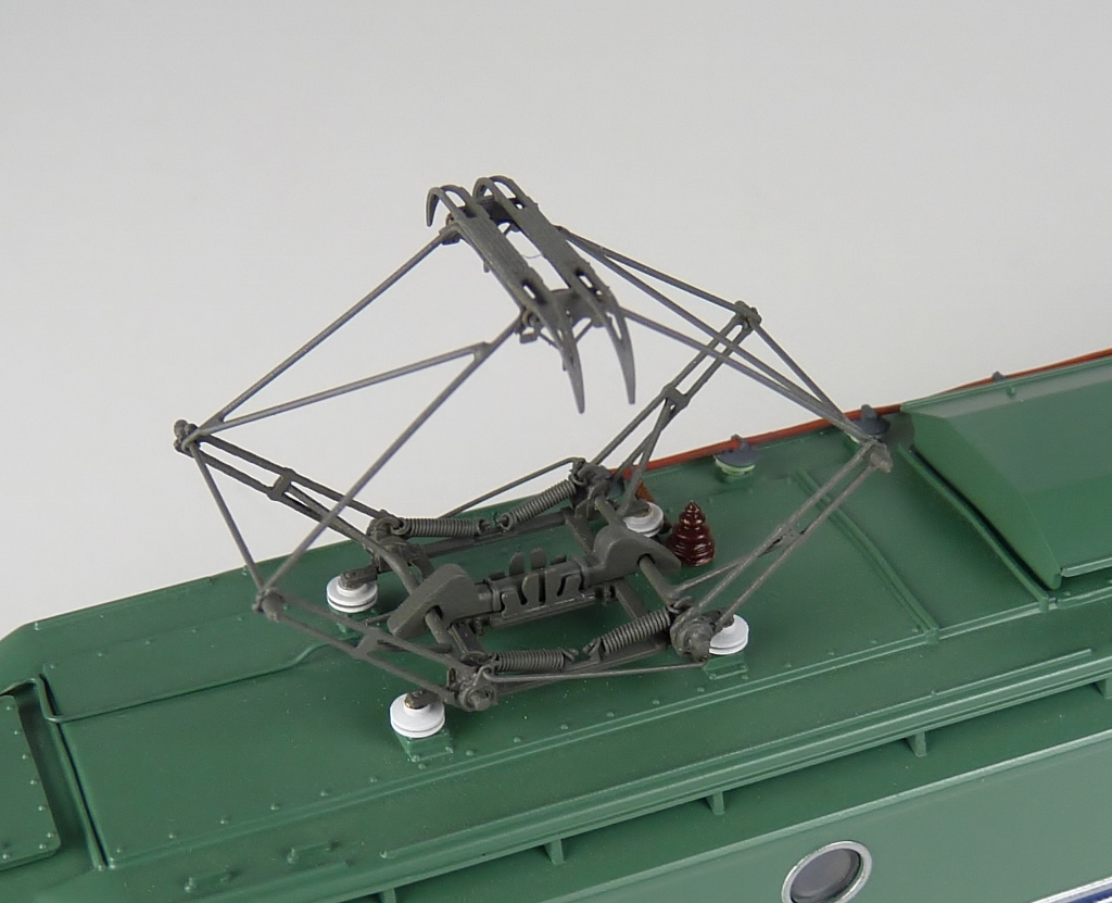

Pour finir ce spectacle de guignols, je ne résiste pas au plasir de vous montrer ce S501 :coeur1: . Il est fin mais plus solide que du LSM. Et de toutes façons, on est loin du v160 avec ça!

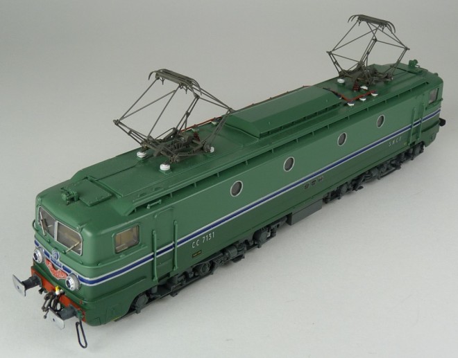

Superbe la CC7100 :applause:

manette-z a écrit:Oui, un second chaudron de RGP2 qui traîne depuis plus d'1 mois sur le bureau. Je vais tenter un surmoulage.
Pas de mal à être mieux que les ROCO ! :mdr2:
Dommage cependant que le moulage (en résine) du capot si caractéristique soit (depuis quelques années) maintenant remplacé par une tête d'épingle beaucoup moins réaliste... :diable2:
