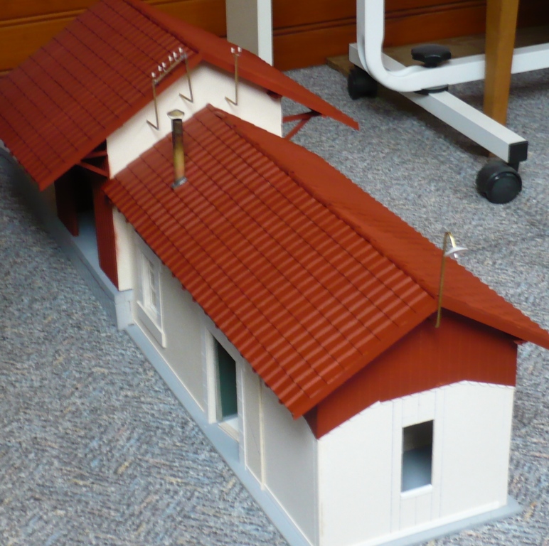

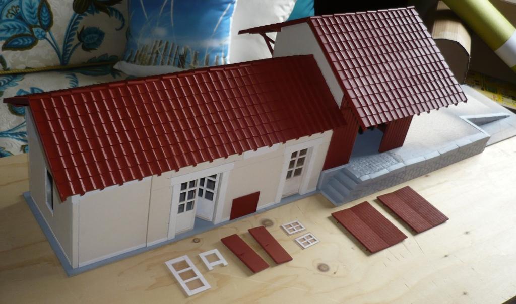

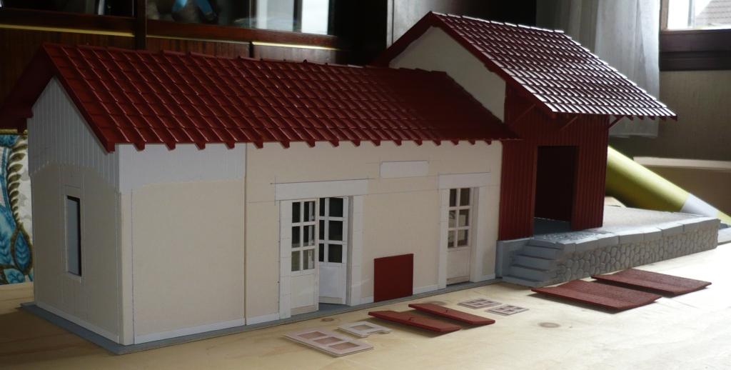

Première mise en peinture : les couches de fond :

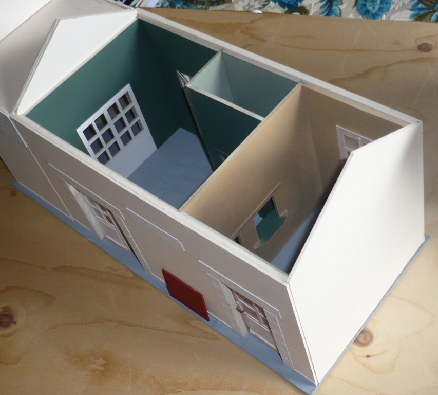

Le système de cloisons de doublage facilite la mise en peinture des intérieurs :
Sols gris, et murs sable pour le bureau, vert pas salissant pour la salle d'attente et vert clair pour les ouatères ! :ange2:
Bien entendu, les boiseries (dont la planche du guichet) seront ensuite peintes couleur bois.

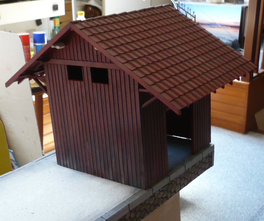

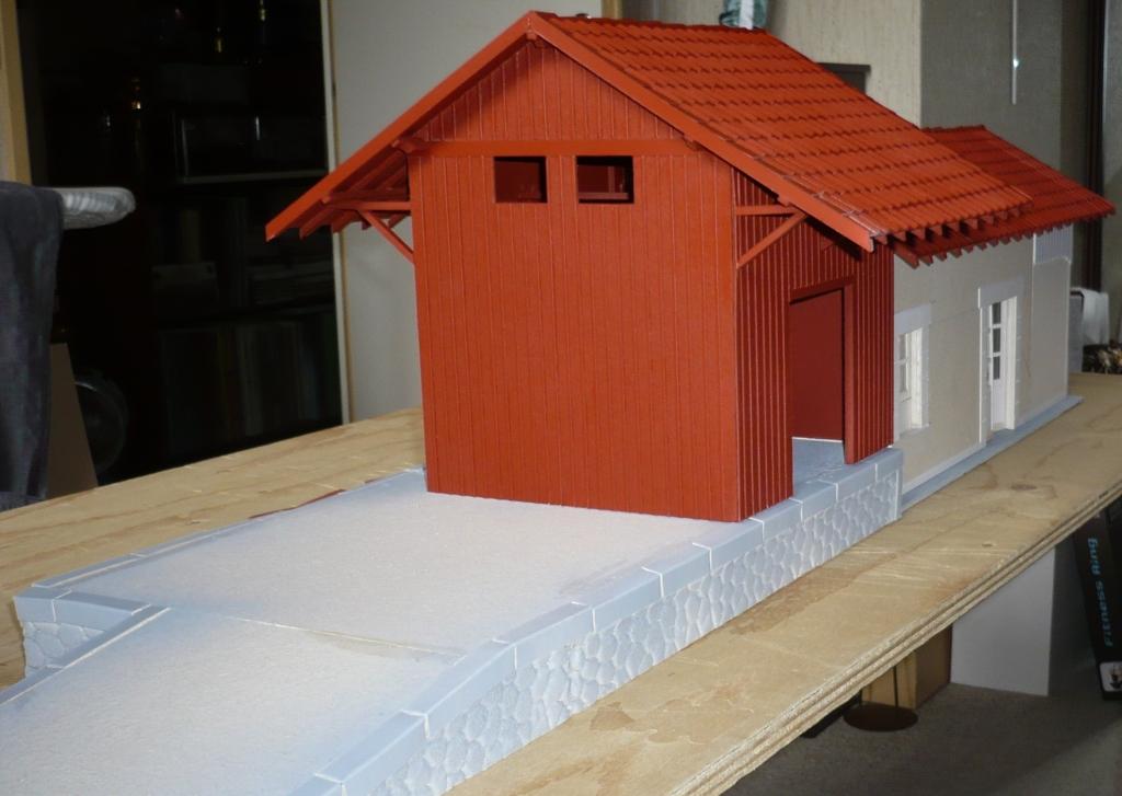

Pour les toitures et la halle, rouge brique :coeur1: :
Un peu de gris clair pour les pierres du quai haut. Portes, fenêtres et guichet attendent leur tour.
Bien entendu, les boiseries de l'abri fermé seront du même rouge brique que la halle :vieux:

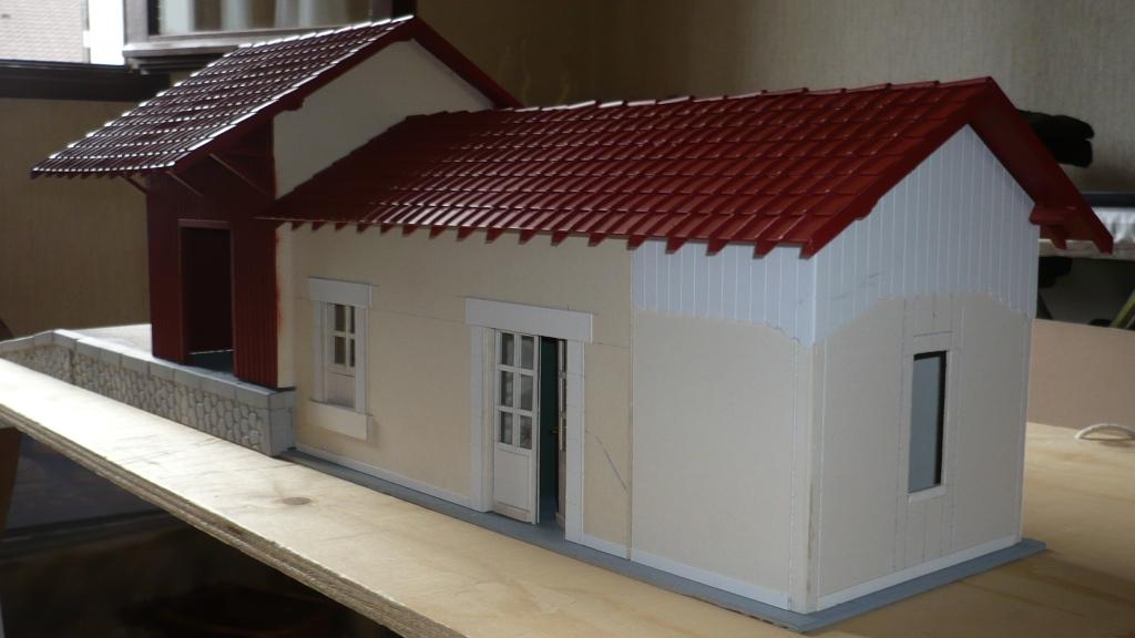

Et, en regardant ces photos, je note que j'ai commis une erreur lors du montage de présentation. Laquelle ? :siffle:

Enfin, pendant que la peinture d'apprêt sèche gentiment, on passe aux détails.

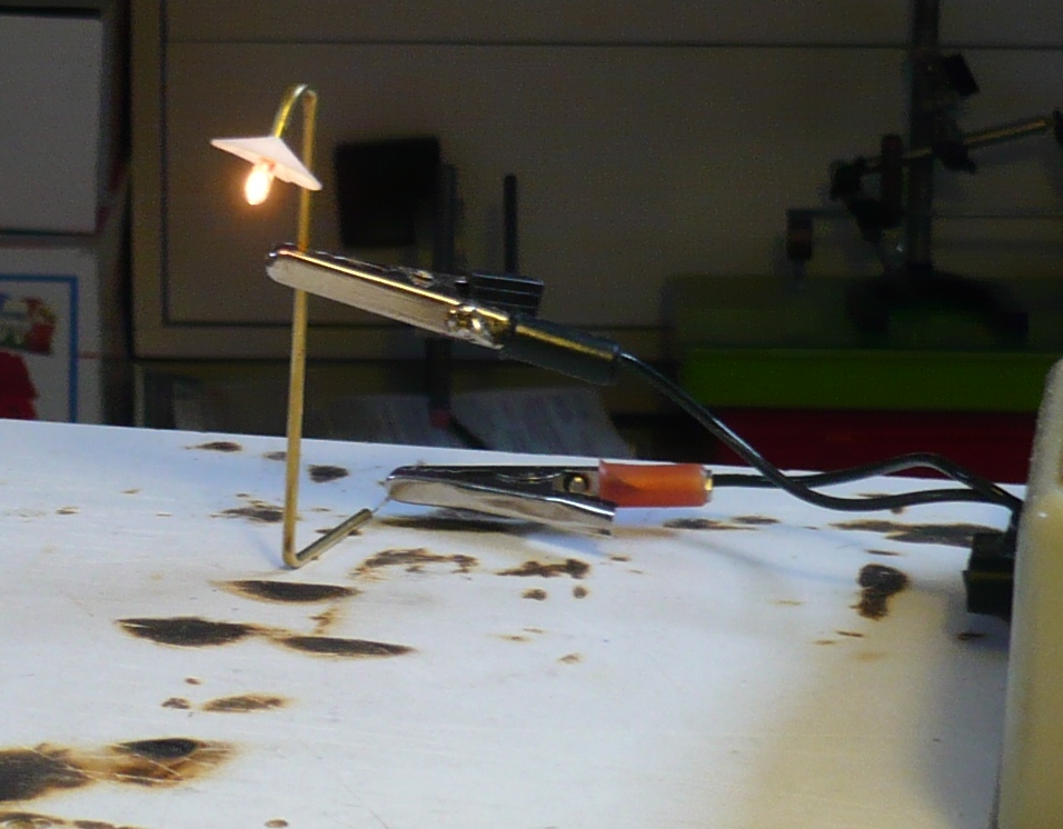

Le lampadaire de pignon par exemple. Il doit être fonctionnel, mais il n'est pas possible de laisser un câblage électrique apparent. De plus, son support est trop fin pour intégrer un double fil électrique. :gne:
Par conséquent c'est le support lui-même, donc en tube de laiton, qui servira de conducteur, un seul fil intérieur gainé servira au retour du courant. :yin
Démonstration :
L'abat-jour est un cercle de PVC coupé et se recouvrant partiellement.
Évidemment, il faut intégrer le fil électrique, et même l'ampoule (c'est plus facile ainsi), AVANT de plier le tube. :vieux:
Cordialement. JLS

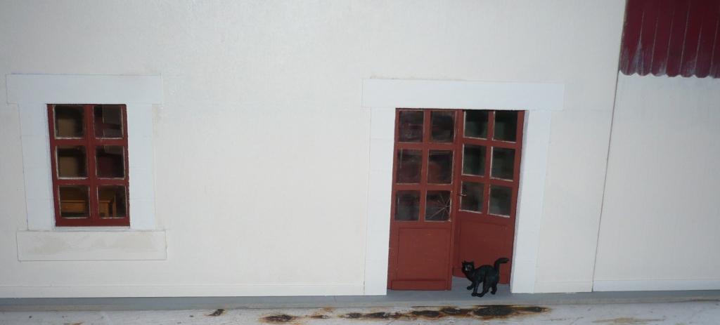

Et bien, dans ma hâte :oops: , j'avais monté la cloison de la fenêtre à l'envers (tête en bas) (cf. 1ère photo), ce qui fait que la fenêtre n'occupe pas sa place (cf. deux dernières photos). En revanche, cela prouve que mes murs sont parfaitement d'équerre et bien verticaux. :ange2:
Les commodités sont apportées (eau, gaz, électricité, téléphone, chauffage ...)
Bon, d'accord, pour l'eau et le gaz, c'est pas visible !
Et pour l’électricité et le téléphone, il faudra encore tendre les fils aériens sur mes isolateurs (bouts de gaine électrique).
Du reste, les fils électriques aériens seront tendus pour pouvoir alimenter une seconde lampe fixée sur un poteau EDF en pin situé en bordure de la route. C'est par ce poteau que la gare et la remise étaient alimentées.

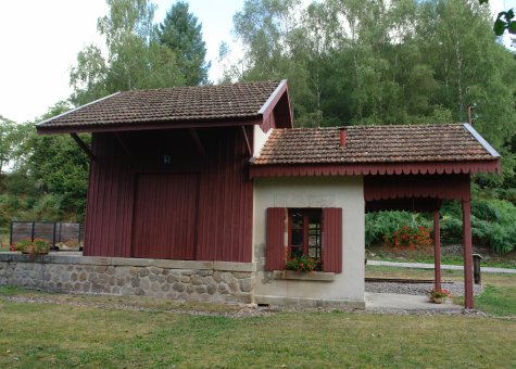

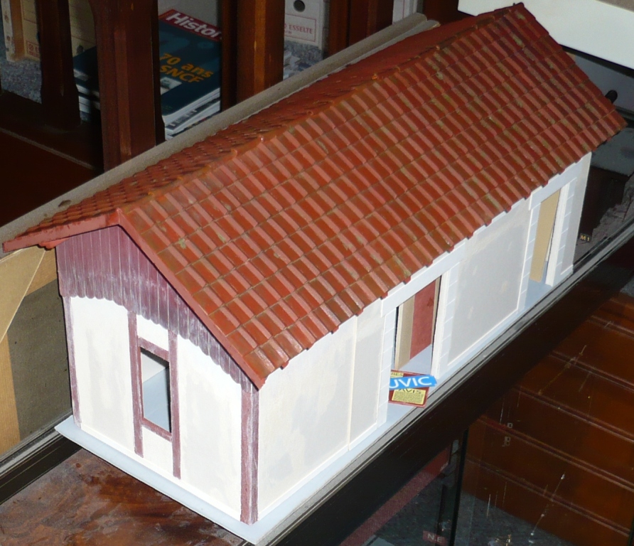

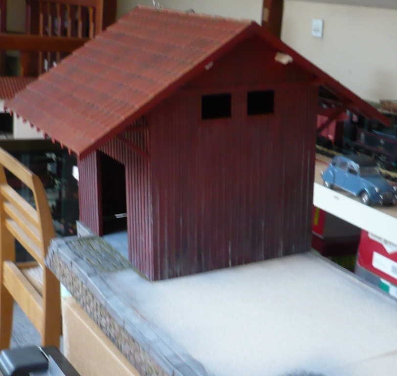

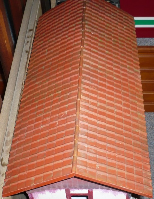

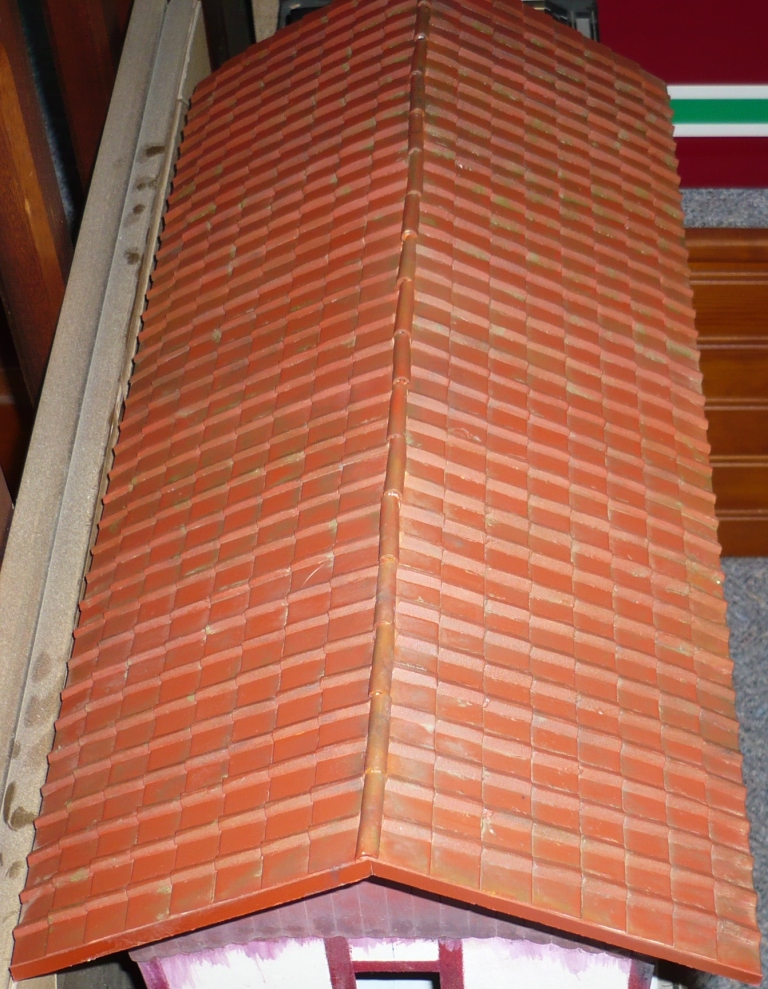

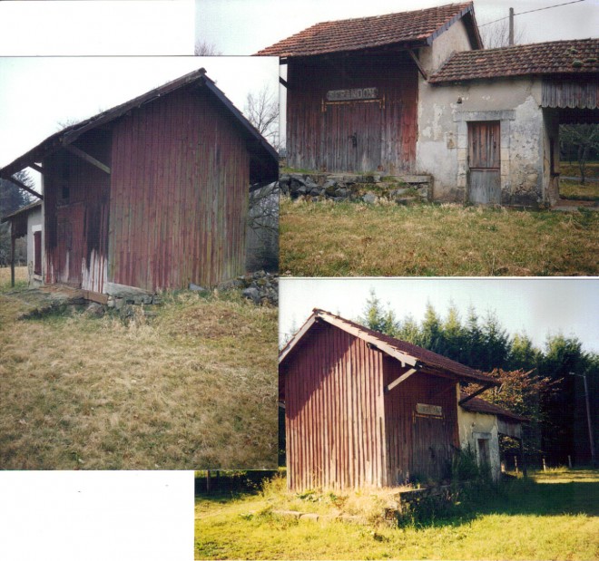

Patine des toitures : de l'orange, du noir et du vert :
A comparer avec le photo ci-dessus.

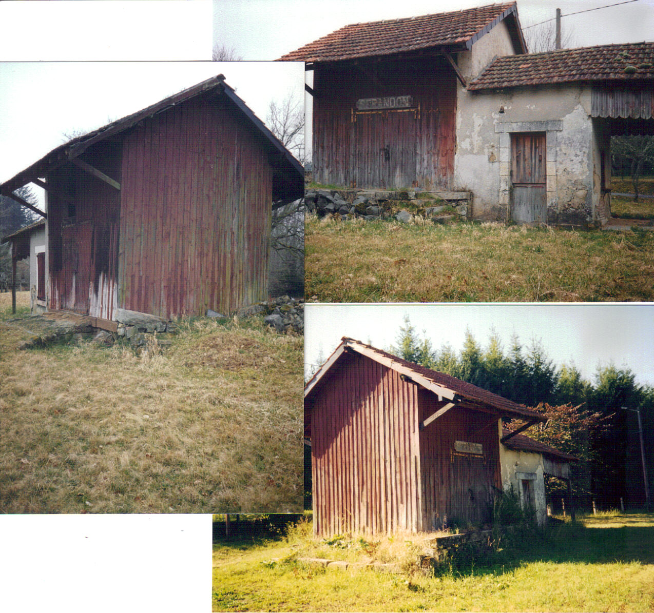

Pour les parois de la halle, ce sera du noir puis du blanc (surtout sur la grande paroi ouest). J'aurais pu rajouter du vert (voir ci-dessous modèle Sérandon en 1992):
Photos prises sans flash pour ne pas altérer le rendu.
En même temps, j'ai rajouté deux poutres intermédiaires oubliées. J'étais persuadé qu'il n'y en avait que 3+2 mais une photo plus précise de la halle de Neuvic m'a montré qu'il y en avait 5 principales +2 sous les avancées de toiture.
Évidemment elles seront peintes dans la même teinte que les autres.
Pour le quai haut, les pierres de parement sont seulement noircies et grisées alors que les autres pierres ont reçu du noir, du gris, de l'ocre et du vert.
Cordialement. JLS

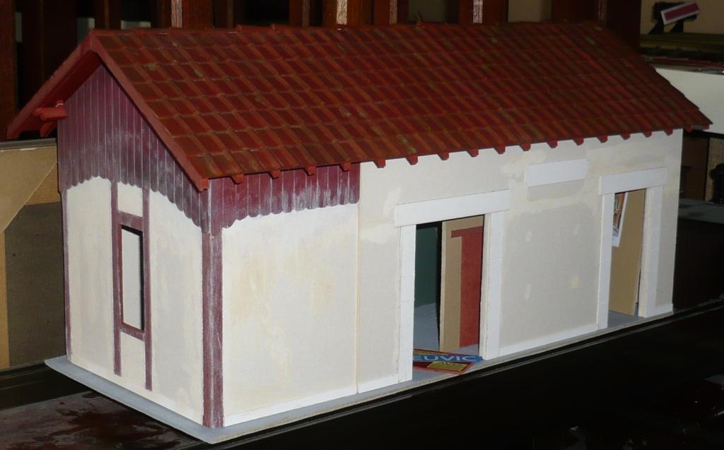

Les travaux avancent ...
A l'intérieur, plâtriers, peintres, colleurs d'affiches, fabricants d'horaires et éditeurs d'avis, s'activent,
à l'extérieur, les salissures s'accumulent :
C'est marrant de voir le même rouge brique de base devenir orange tuile dans un cas et lie de vin passée dans l'autre sous le simple effet de patines distinctes.

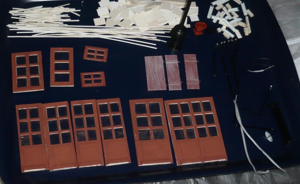

Les portes, fenêtres, volets, lampadaire, cheminée et consoles électriques sèchent :
Demain, grand ravalement des façades et nettoyage des vitres.
Y'en a 59, j'en ai pour la journée, au moins :rhaaa: :mur:
Faut arriver à ce résultat là :
Cordialement. JLS

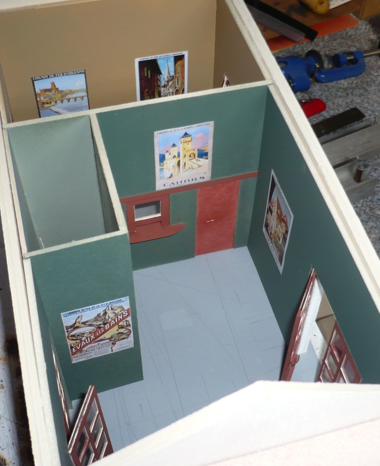

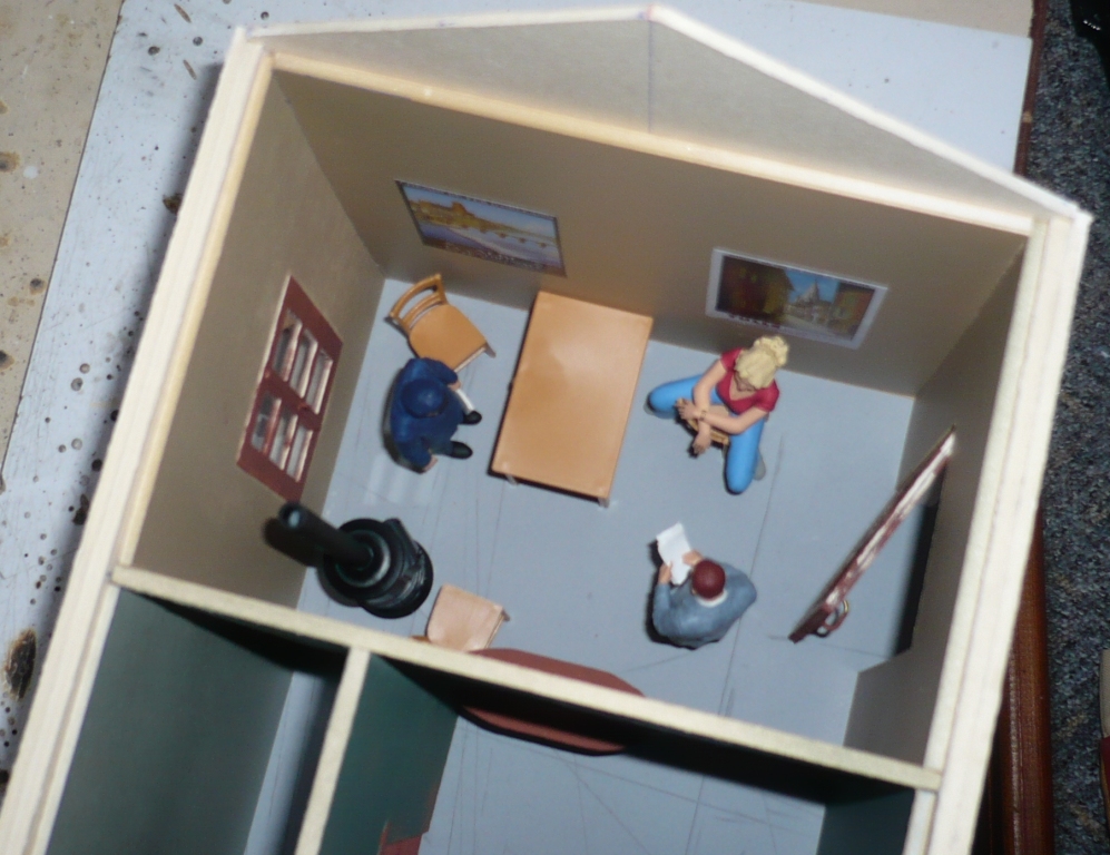

10 Juil 2013, 19:42

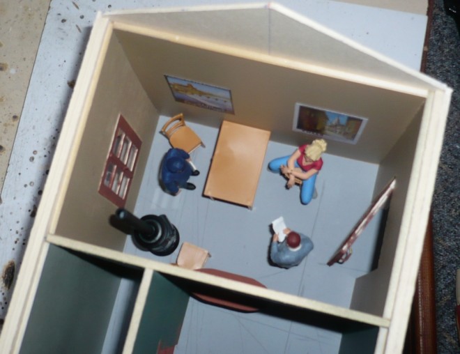

En attendant, on continue les préparatifs d'ouverture.
Le chef de gare sera super bien installé :
Il faudra quand même repeindre le sol malmené par les ouvriers :siffle:
Sa nièce (enfin, c'est ce qu'il dit ! :ange2: ) approuve.
Les voyageurs ne sont pas oubliés.

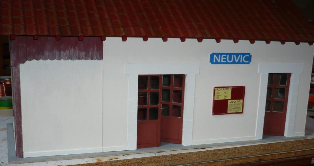

Ils ont déjà une salle d'attente accueillante :
avec des invitations au voyage (pas trop loin quand même !)
des horaires :
et aussi un avis écrit en tous petits caractères :gne:
Mais y'a pas un chat !
Ah, si, tiens ! :coucou:
