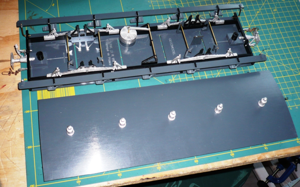

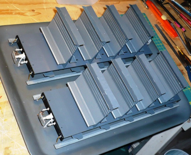

Pour l'instant, je termine le châssis de la seconde voiture de 3ème classe et réalise sa toiture :
Ça commence à faire beaucoup de grosses pièces à peindre en noir !
Cordialement. JLS

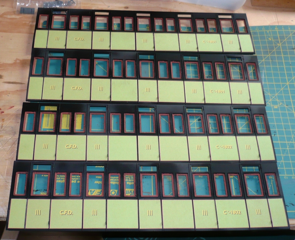

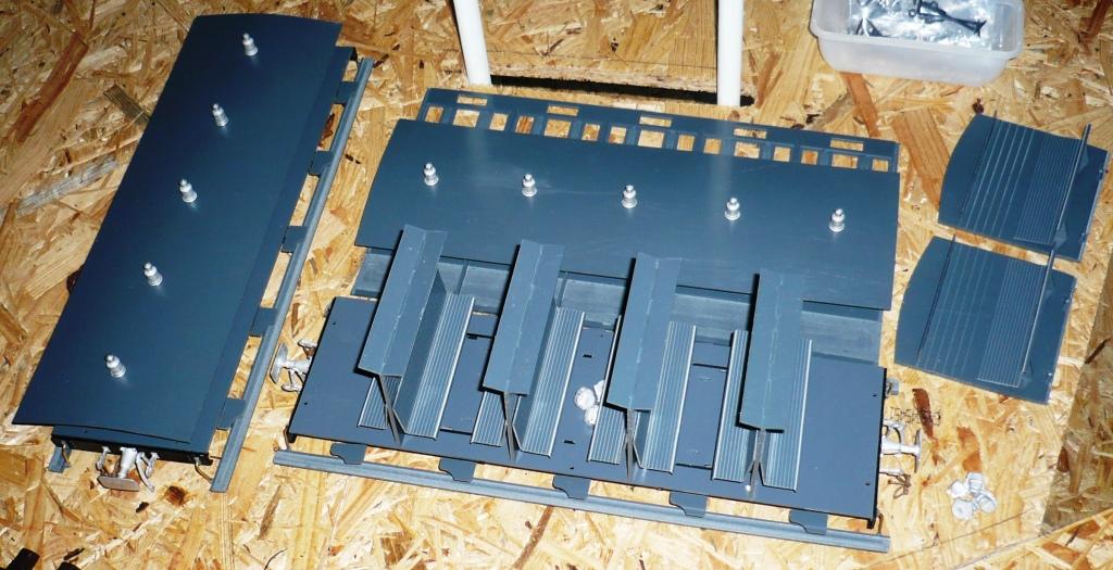

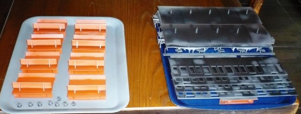

Fin des collages des pièces à peindre en noir sur les faces latérales et les bouts de caisse, et fin des collages des parois intérieures à peindre en brun :
deux châssis complets avec les cloisons intérieures provisoirement posées en place
deux toitures complètes, quatre faces latérales et quatre bouts de caisse.
Pour la peinture, on attendra la fin de l'épisode neigeux et le retour de températures plus clémentes.

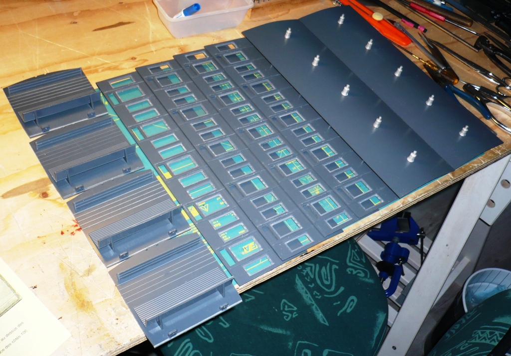

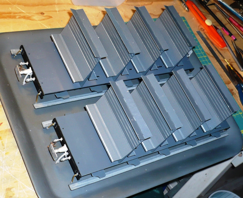

Couche d'apprêt réalisée par une température de 9°C, encore un peu insuffisante mais quand même meilleure que celle des jours derniers :
il en faudra peut être encore une petite couche sur les châssis, toitures et élévations à moins que le séchage des prochaînes 24 h unifie un peu la couleur plus gris foncé que noir.

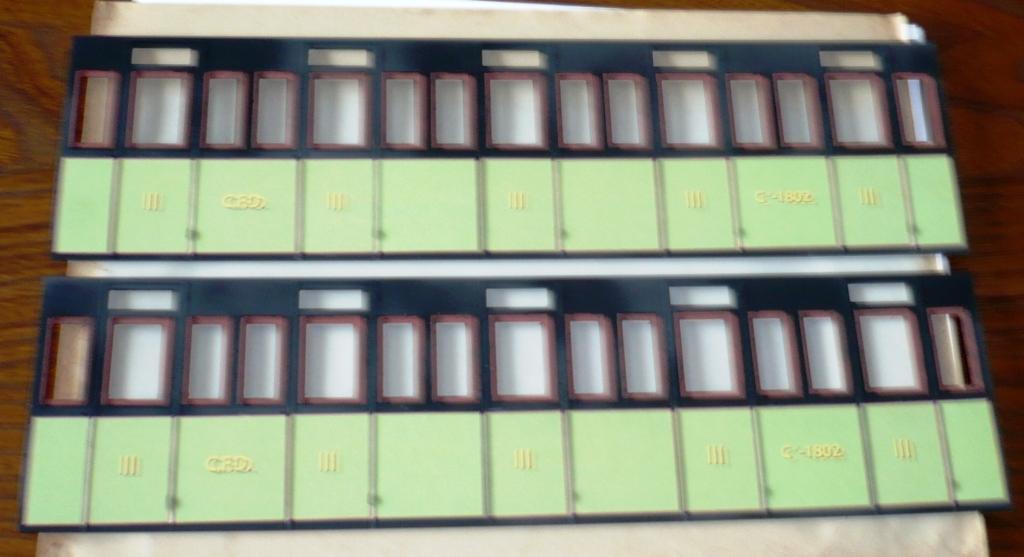

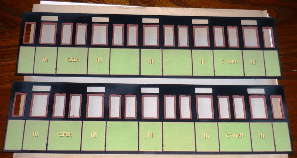

En attendant peinture des baies et pelliculage de la Cv 1801 :
C'est long et délicat (surtout pour mes yeux) mais c'est nettement plus propre,
et proprement plus net :gne: , qu'une peinture classique.
Cordialement. JLS

A son tour, la 1802 est parée de ses atours :
l'ensemble des élévations vaut le détour :
:ange2:

jeanluc4343 a écrit:A son tour, la 1802 est parée de ses atours :
:ange2:
Élévation tellement haute que la photo du dessus est floue :ange:
Plus sérieusement, vu comme cela, c'est un très beau rendu, j'imagine qu'in situ ça doit-être top. :cool:

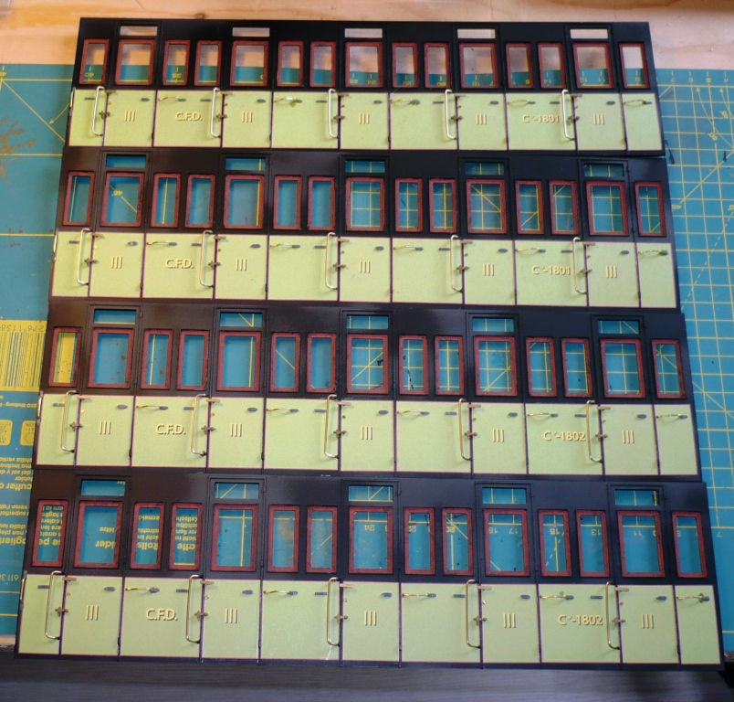

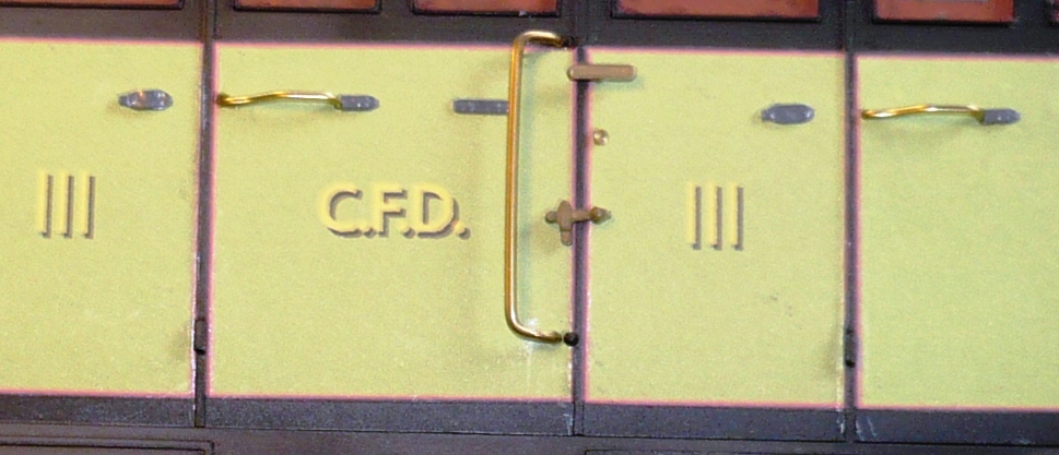

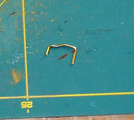

L'équipement des faces latérales est (enfin) terminé :

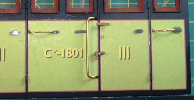

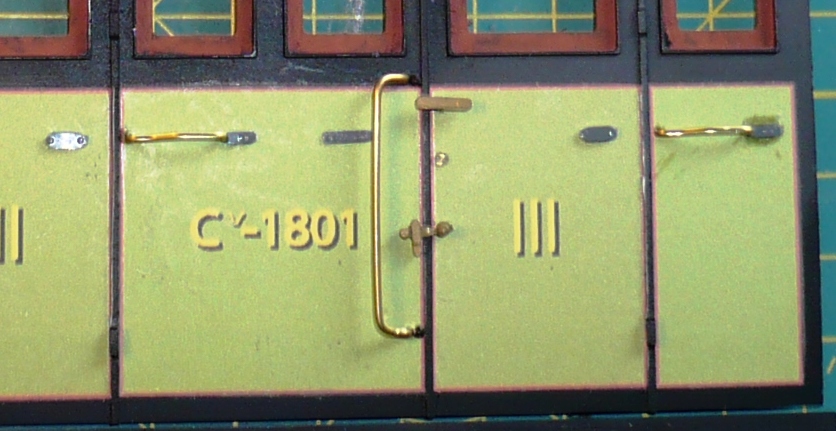

212 pièces sont posées, dont 44 rambardes de 3 modèles différents :
10 pièces différentes par compartiment. La colle pourtant posée par derrière a parfois réussi à maculer le pelliculage (support de rambarde de droite)

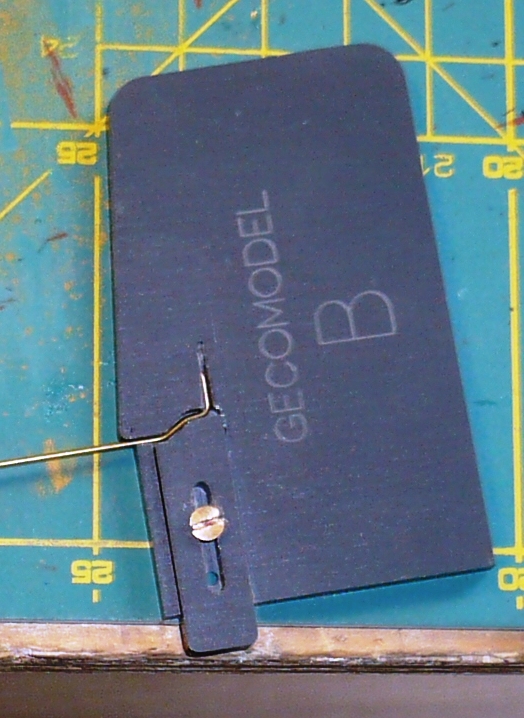

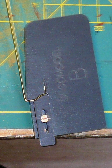

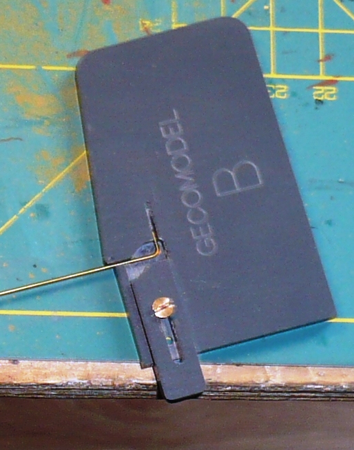

Le pliage de la petite main courante horizontale se fait en quelques secondes grâce aux précieux gabarits mis au point par le constructeur Gecomodel :
on insère le fil préalablement plié à 90° à la pince
on pousse la pièce mobile à fond
on plie le fil le long du gabarit
puis on sort la pièce et on coupe.
et voila une main courante compliquée en 30 secondes

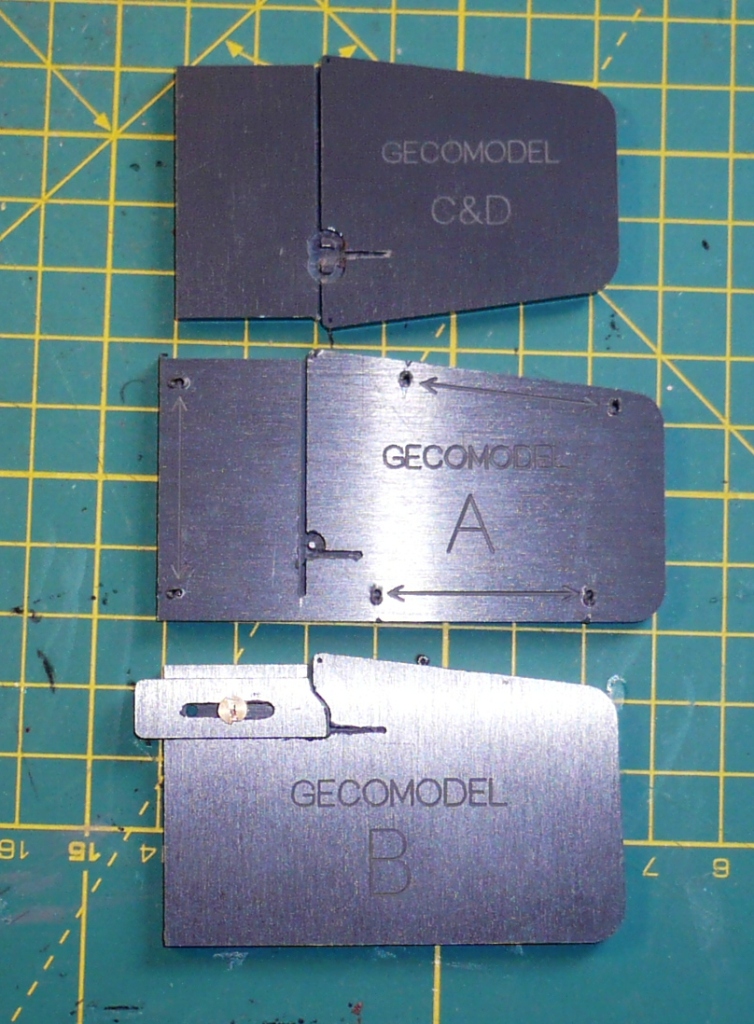

les 3 gabarits utilisés. Le gabarit C ne sert que pour les petites main rambardes d'extrémité de caisse.
Le gabarit A sert au pliage particulier des rambardes d'accès aux compartiments. Les 3 fois 2 trous borgnes ont chacun servi pour la seconde courbure des rambardes d'une voiture. En effet, malgré sa résistance, le PVC finit par être ovalisé par le pliage de 10 fils laiton de 1 mm de section.
