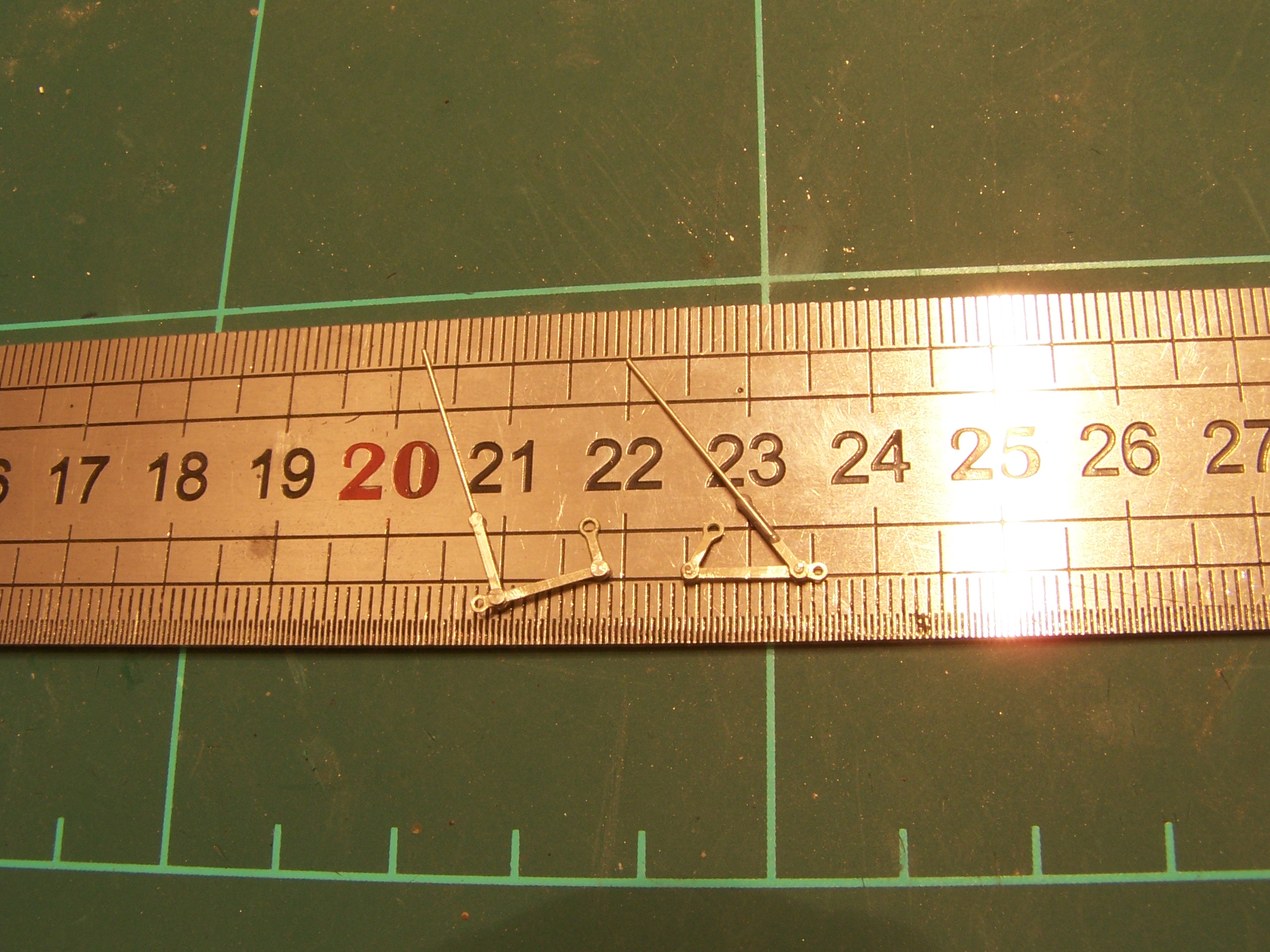

Les cames de relevage gauche et droite (et recto / verso) :

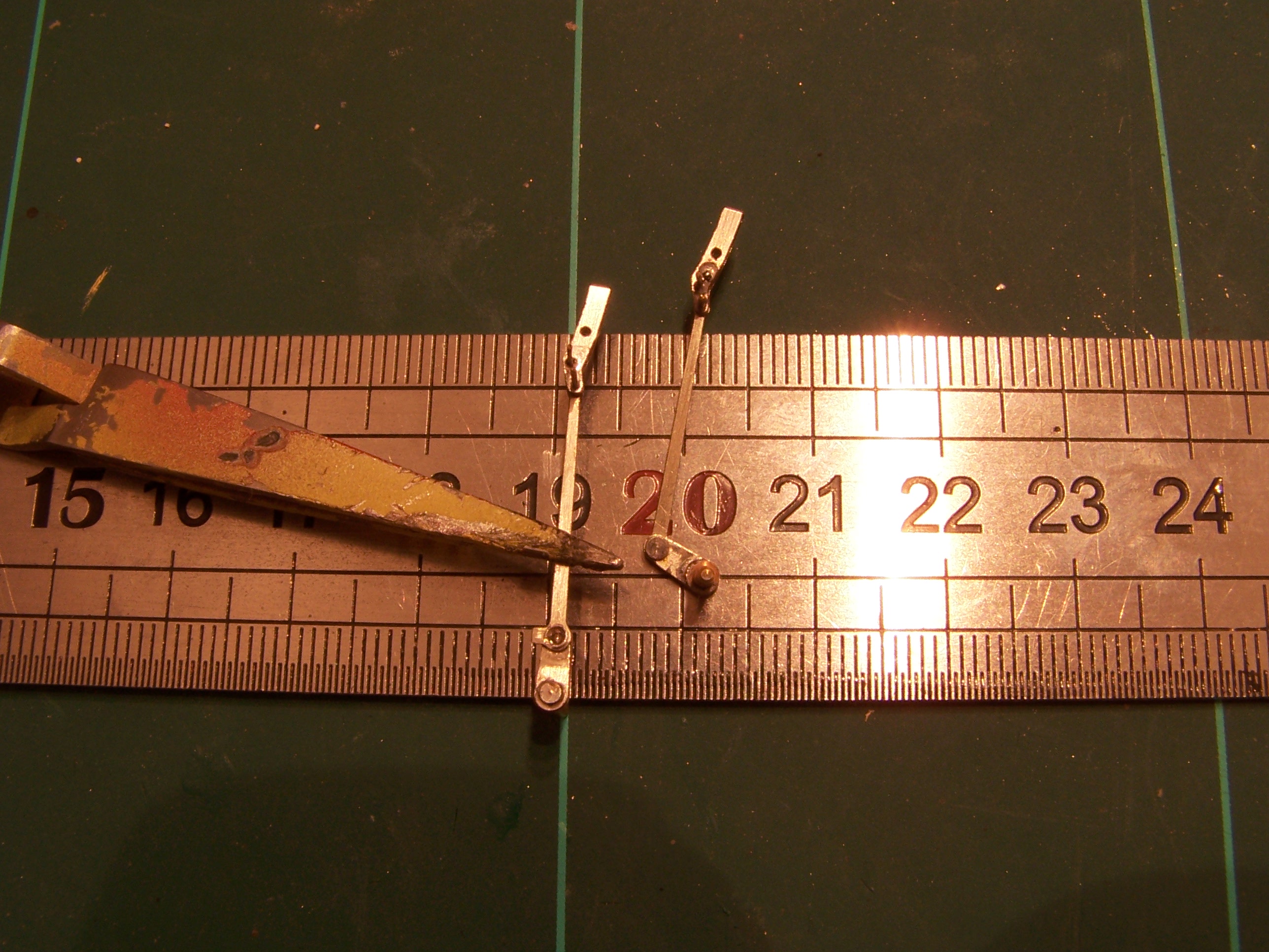

Les bielles d'avance et les tiroirs gauche et droite (recto verso aussi) :

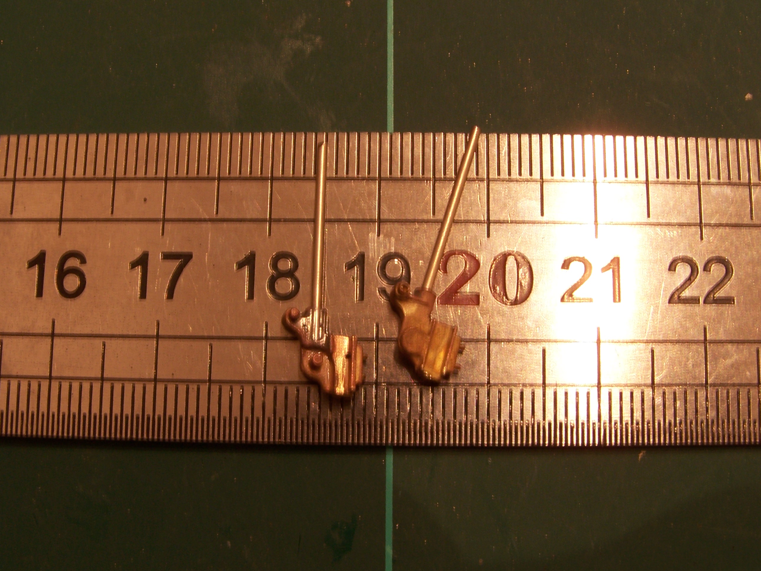

Les crosses de pistons, et là c'est gros par rapport au reste :mdr: :
