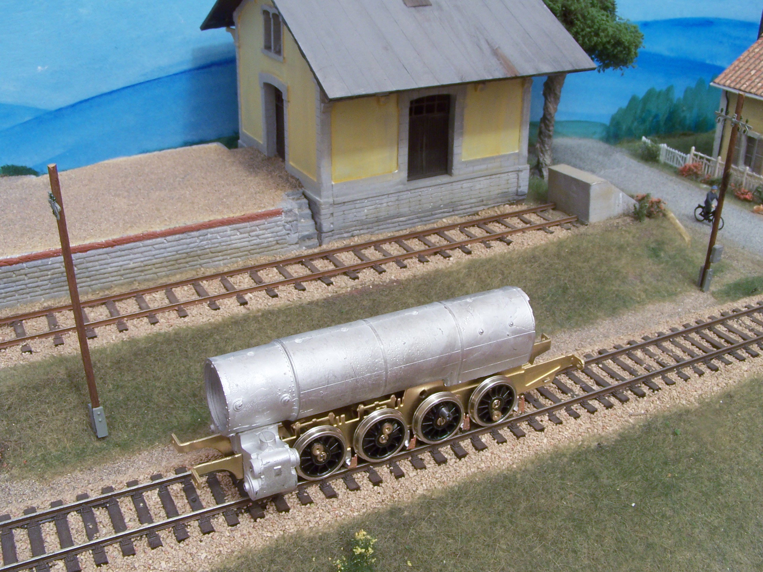

Messagepar Christophe AMF87
25 Jan 2011, 23:25
Tu as mis le bogie arrière à l'avant :ange:

Messagepar Boxpock
25 Jan 2011, 23:34
Et bien même avec des boggies invesés, il faut avouer que le montage est superbe ...... :applause: Chris !

Re: [KIT HO] 140G Pershing DJH Model Loco.
Messagepar _Chris_
26 Jan 2011, 09:57
Christophe AMF87 a écrit:Tu as mis le bogie arrière à l'avant :ange:
C'est juste posé vite fait pour la photo, et à 22h j'avais plus trop les idées nettes :mdr:

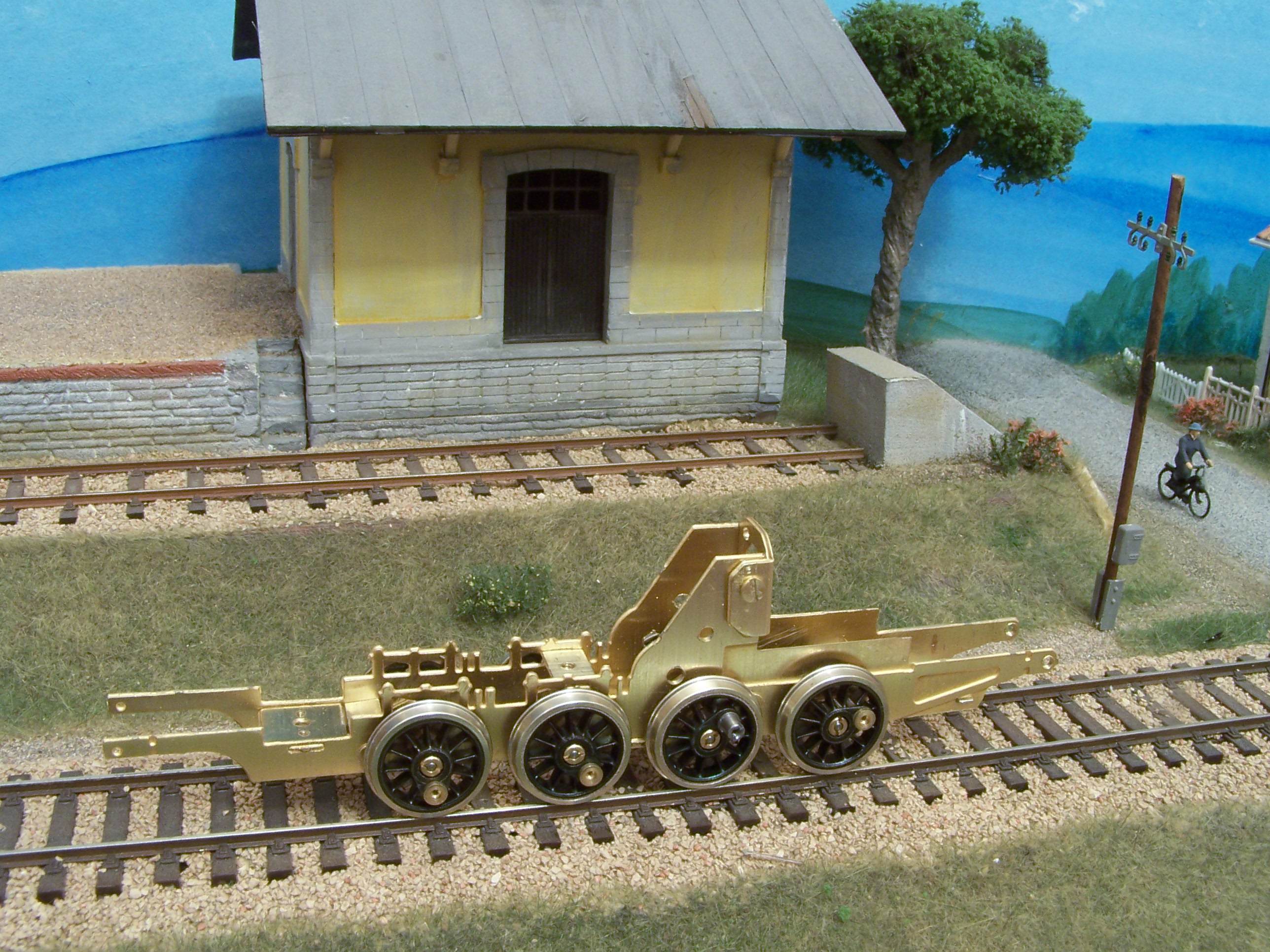

Messagepar _Chris_
26 Jan 2011, 22:42
Un étape très importante et que j'aime beaucoup sur les vapeurs : le châssis. On obtient à la fin un ensemble fonctionnel. Bon comme à l'accoutumée chez DJH, beaucoup de travail sur cette partie, même si il y a peu de pièces. Mais tout est un peu sous gravé et il faut reprendre toutes les mortaises, les passages des paliers d'essieux et ébavurer tous les bords. Alors dans du laiton de 0,9 mm d'épaisseur, c'est pas le plus drôle, surtout pour les limes :diable:
Aller, petit essai, c'est droit, et ça roule bien :applause:

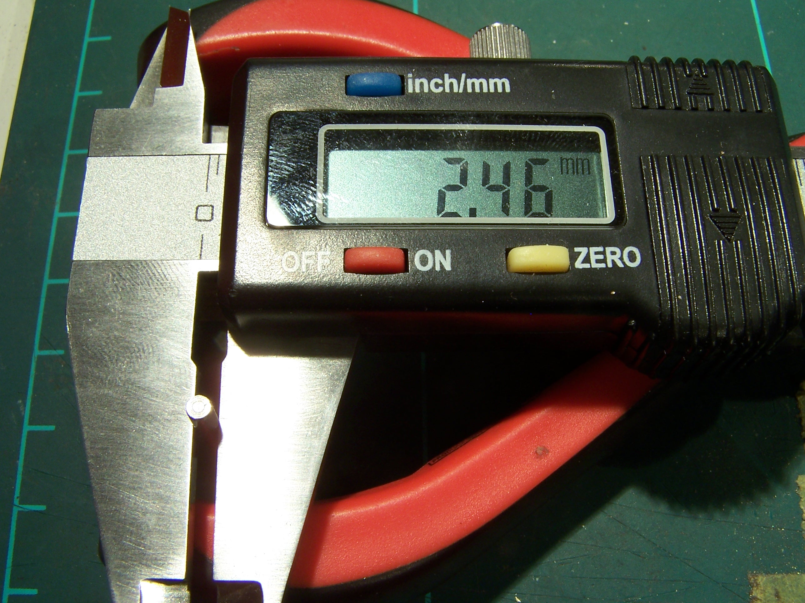

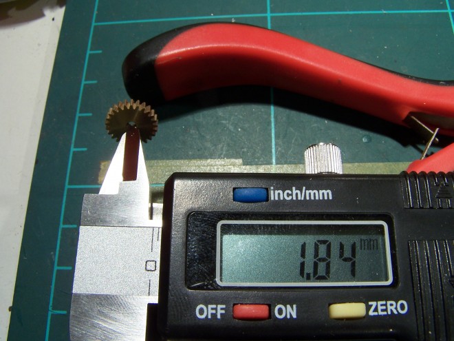

Bon, il y a comme un problème...
Cet axe :
devrait aller dans l'alésage de ce pignon :
:ggg:
Le SAV de DJH est prévenu...
27 Jan 2011, 21:12
J'ai la nette impression que les roues sont trop petites... ce sont des roues de 17mm en principe, en tous cas le modèle fourni ne doit pas correspondre aux contrepoids.
