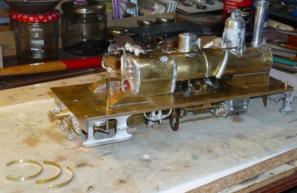

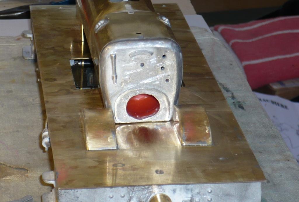

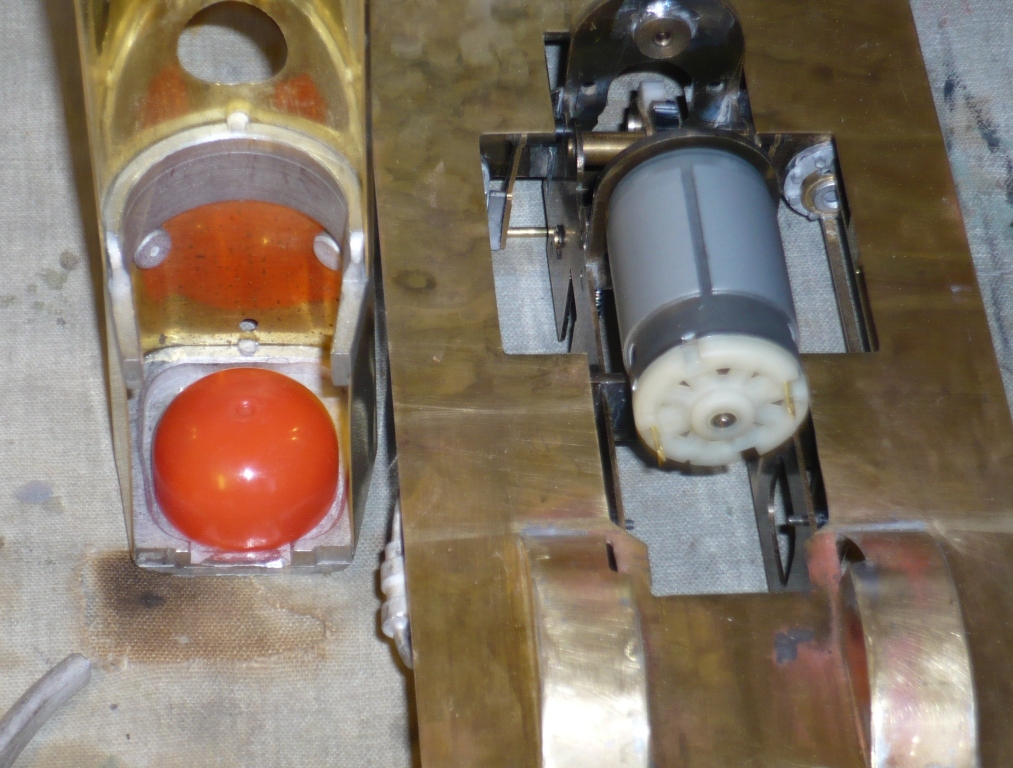

Sur notre modèle l le moteur a été provisoirement remis en place pour vérifier l'encombrement de la capsule plastique orange -aimablement mise à disposition par ma boite à fourbi- qui figurera le foyer :
Cette capsule ne sera pas peinte intérieurement. Elle supportera l'éclairage du foyer qui se déclenchera en appuyant sur la touche 5 de ma télécommande Zimo (la touche 5 ordonne également le bruit de l'ouverture du foyer et de pelletage du charbon), une seconde impulsion sur ladite touche ordonnant la fermeture de la porte et l'extinction de l'éclairage.
Ça passe :
Y'a plus qu'à équiper la chaudière en attendant la porte du foyer qui arrive.
Cordialement. JLS

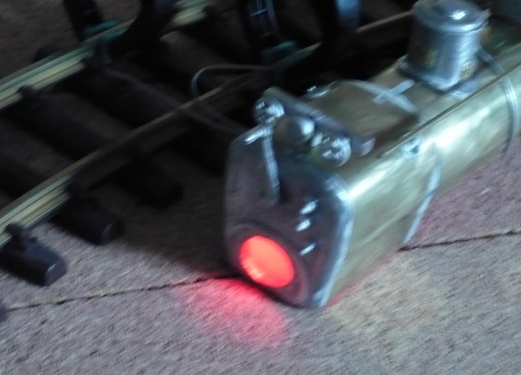

Une petite ampoule rouge 24 v et hop, sans flash.
C'est tremblé mais la couleur est bien celle d'un foyer rougeoyant :

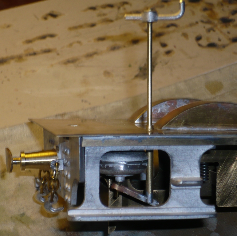

Après avoir déterminé l'emplacement le mieux approprié pour le frein à vis (en fonction de l'ouverture de la cabine et de l'emplacement des obstacles divers à sa rotation), mise en place d'une liaison frein amovible (tube dans tube) :

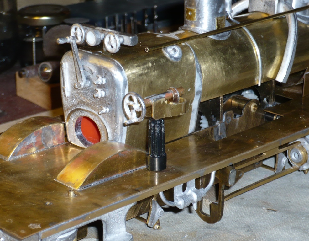

Avec le volant de changement de marche fourni, un bout de tube et deux déchets de laiton, fabrication d'un ensemble de changement de marche qui sera fixé sur la paroi avant. Le capuchon de stylo n'est la que pour montrer la hauteur approximative et l'emplacement de l'ensemble qui sera visible par l'espace d''accès en cabine matérialisé sur le tablier par deux traits de crayon :
Maintenant il faut encore essayer de fabriquer un robinet de frein à positionner à côté du changement de marche et on arrêtera de tazouner pour aujourd'hui ! :mort:
