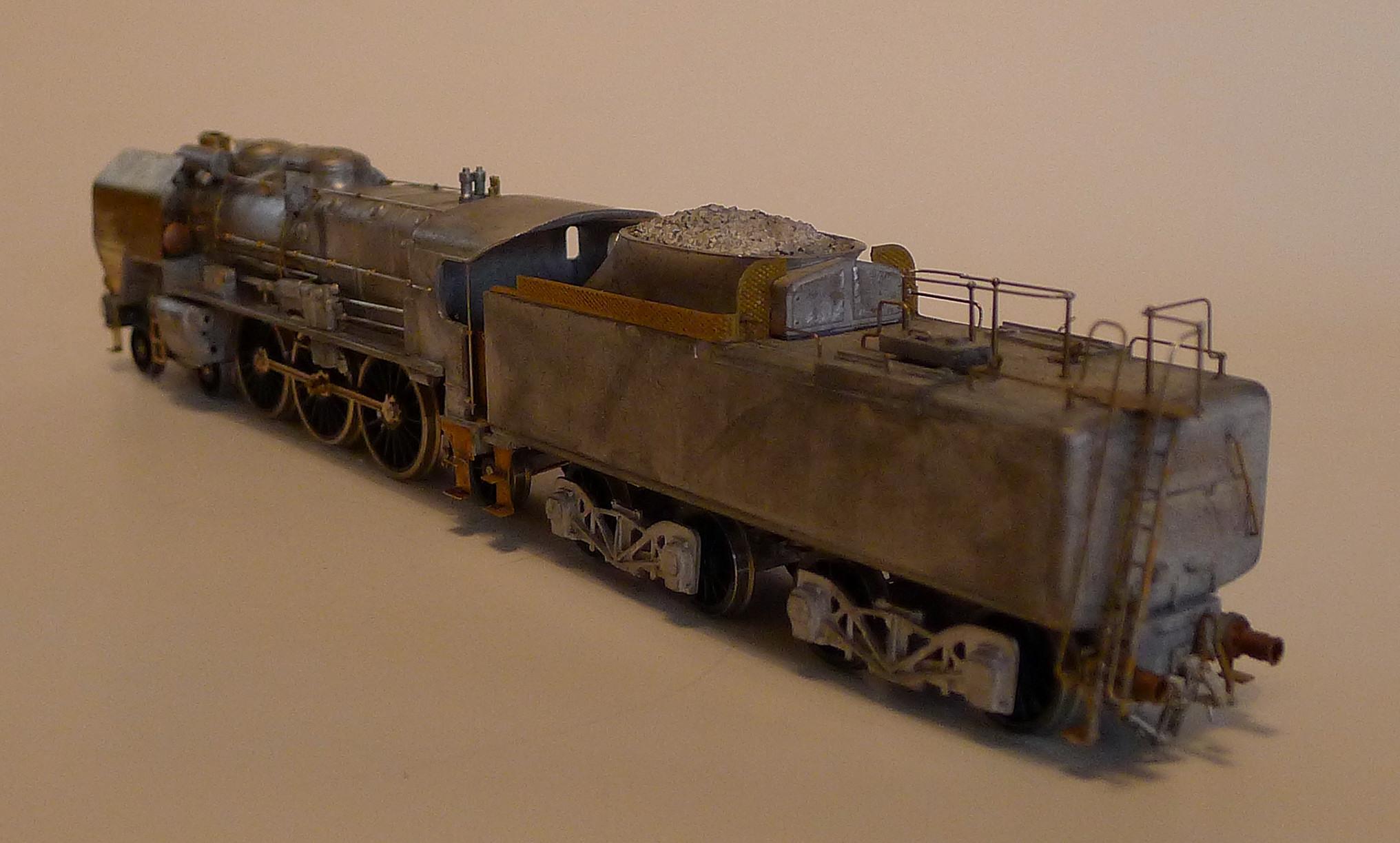

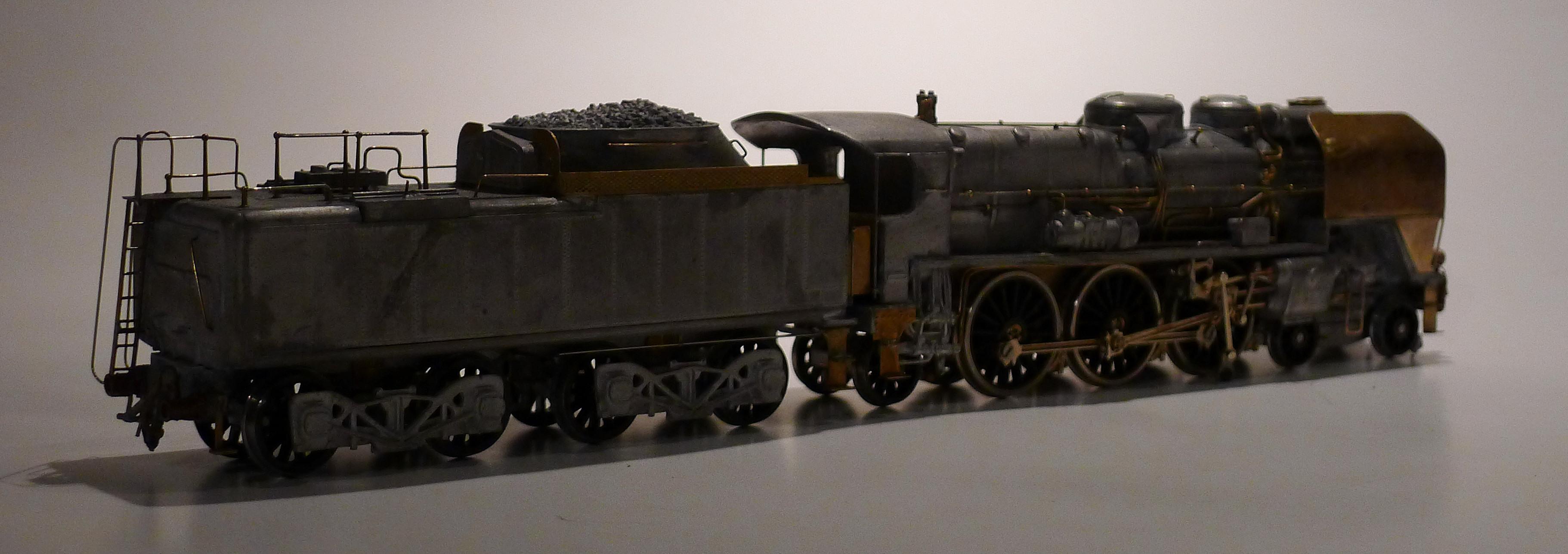

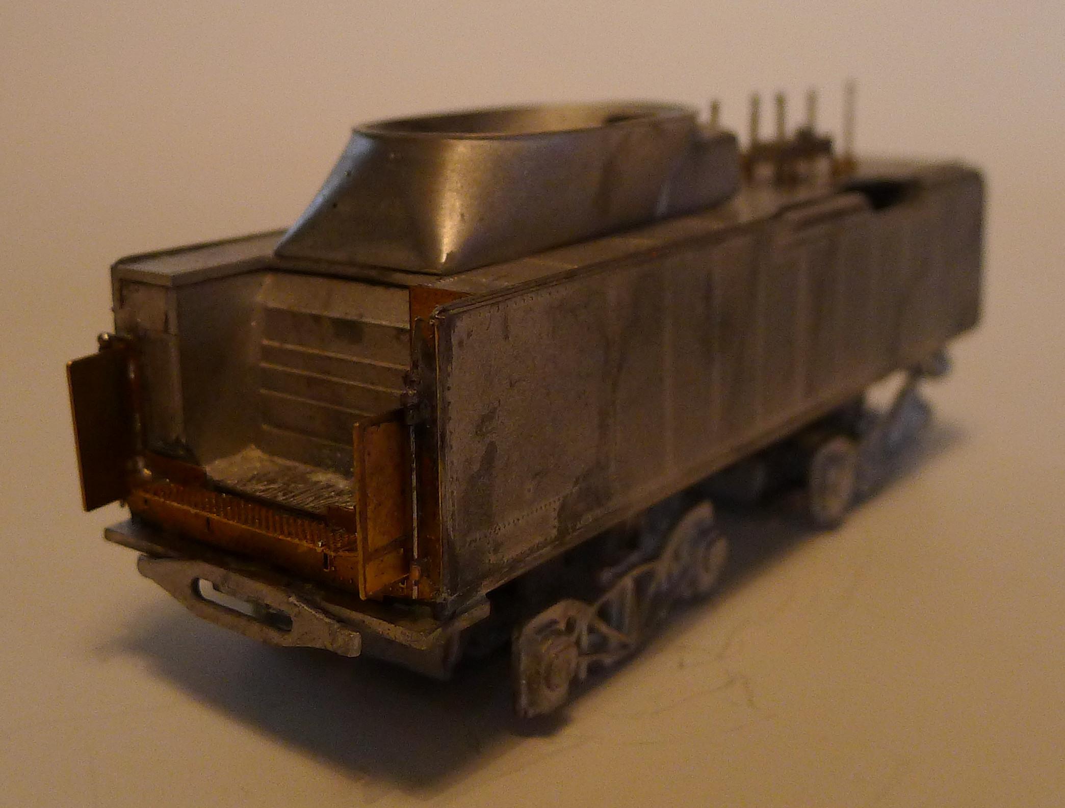

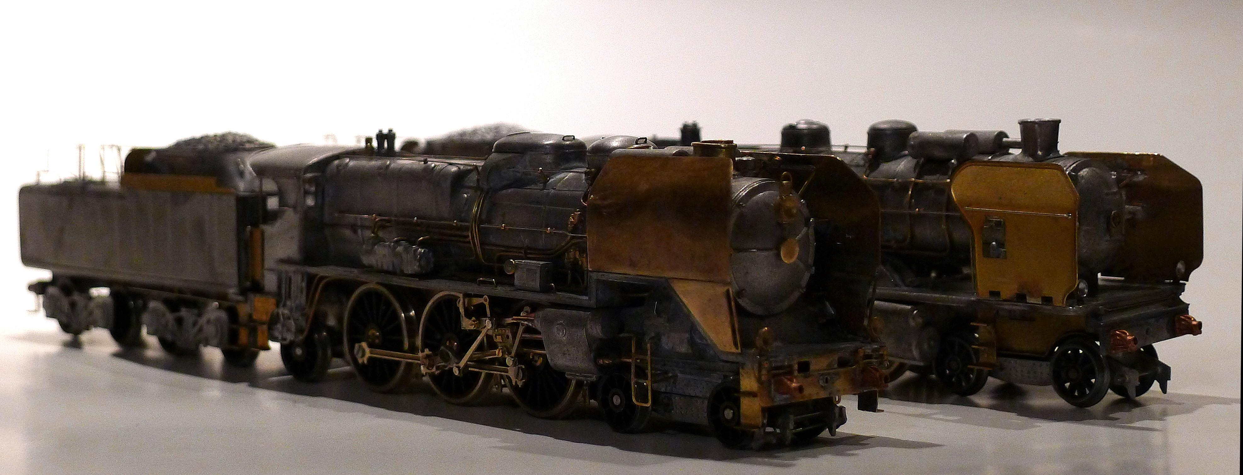

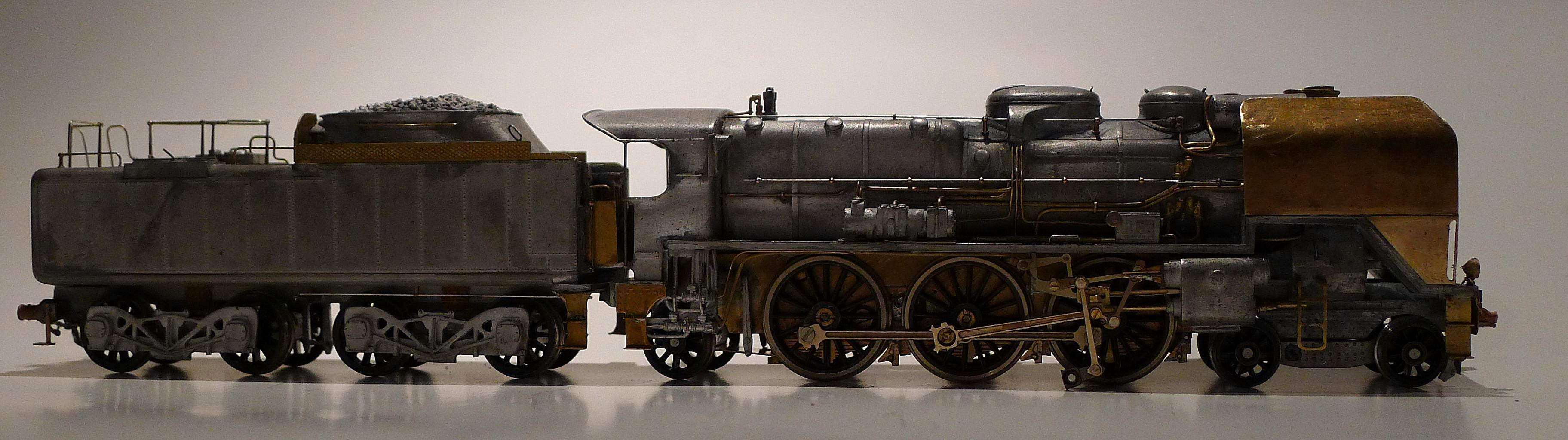

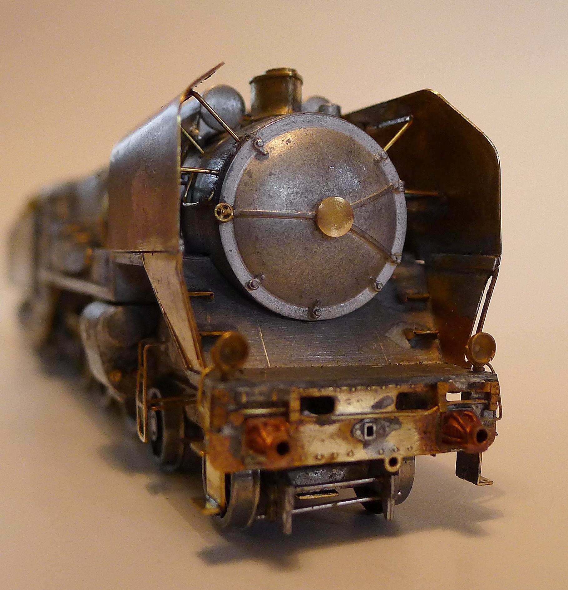

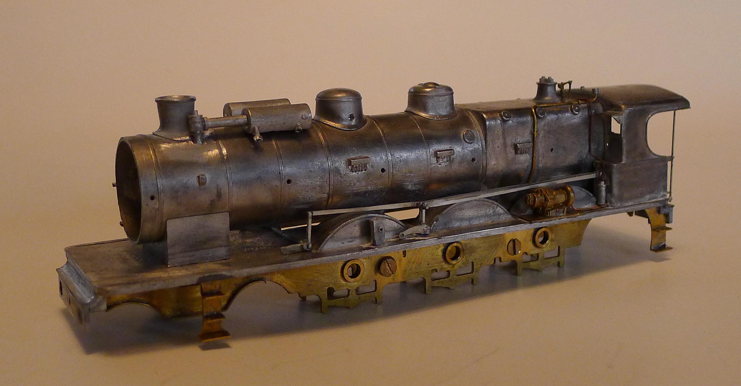

En attandant la motorisation, on travaille à la superstructure. Les écrans de la SuperPacific ont été refaits et agrandis.
En l'absence d'embiellage et de sabots de freins, le chassis fait bien nu :|
Sinon, la 231A est toujours sur l'établi, mais elle a été dépassée par sa jeune soeur qui lui a ravi son tender.

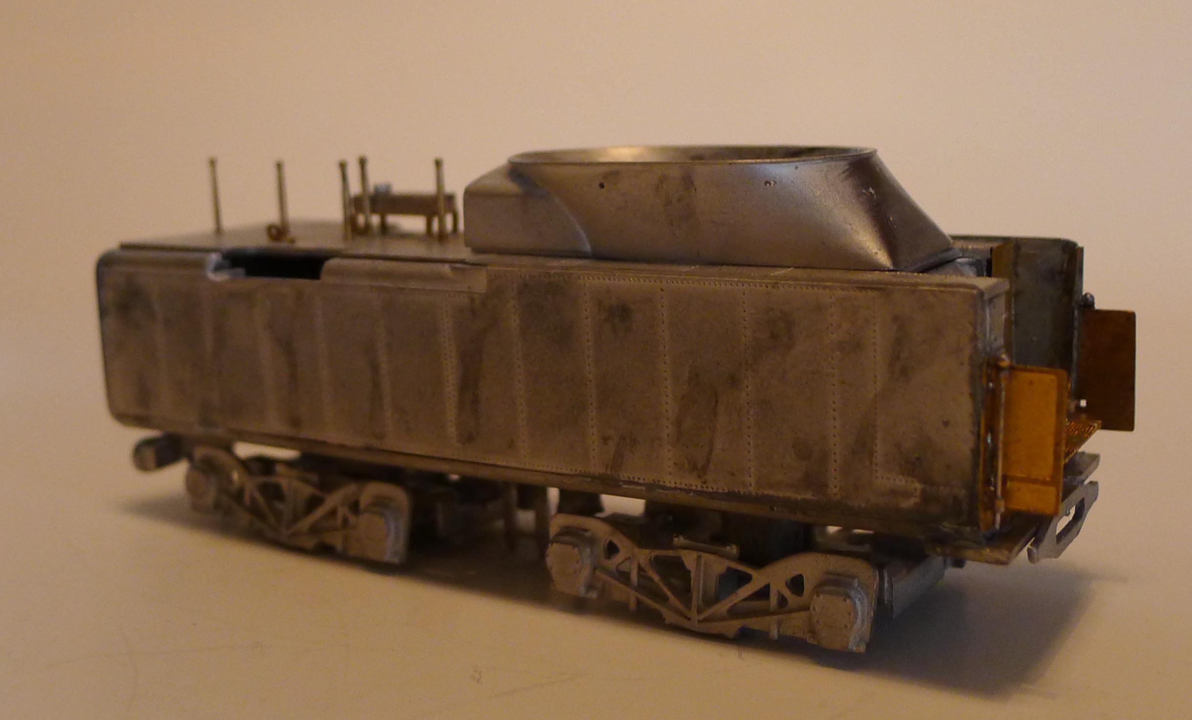

Le tender a bénéficié de pièces provenant de kits JCR, en particulier de la face avant du tender. J'ai supprimé le coffre avant gauche pour créer la soute à briquettes.
A suivre... (après Noël!!)

Superbe montage :applause: Le tender est monté à blanc sur la dernière photo :?:
Boxpock
Re: La 2-231A Model Loco et le transkit Apogée Vapeur
Messagepar Challenger60
23 Déc 2012, 17:11
Oui oui! ça baille encore pas mal! Depuis la photo, j'ai soudé l'ensemble de la caisse. C'est le gros avantage de la soudure métal blanc: ça permet de combler les espaces entre les pièces et on a un résultat très homogène et immédiat (et réversible puisqu'on peut dessouder) ... que des avantages en somme... ;)
Si tu démontes ta 230K collée, veille à bien retirer toute trace de colle qui risqueraient de gêner la prise de la soudure.
Olivier

Oui l'eau a tendance à rendre la cyano cassante car elle "sur-polymérise": c'est l'humidité qui la fait polymériser mais qui la détruit aussi à long terme. Les assemblages collés à la cyano doivent donc rester secs pour durer!
un petit coup de stylo à fibre de verre (indispensable pour le monteur de kits métal blanc!) et tes pièces seront prêtes pour le remontage.
Commence par monter la chaudière et la cabine sur le tablier: à l'arrière, le bas du foyer sera soudé sur le tablier mais, à l'avant, tu peux simplement visser la chaudière et son support sur le tablier. Cela évite de faire des bavures quand ce n'est pas nécessaire. Tu vérifie le positionnement de la cabine en laiton et de son toit, puis tu soudes aussi. Ensuite tu poses les dômes et la cheminée en vérifiant qu'ils soient parfaitement verticaux et perpendiculaires au tablier. Une fois que tu disposes de cette base, il suffit ensuite d'ajouter les différents détails, mais tu ne peux plus te rater. Je monte tous mes kits de cette manière. ;)

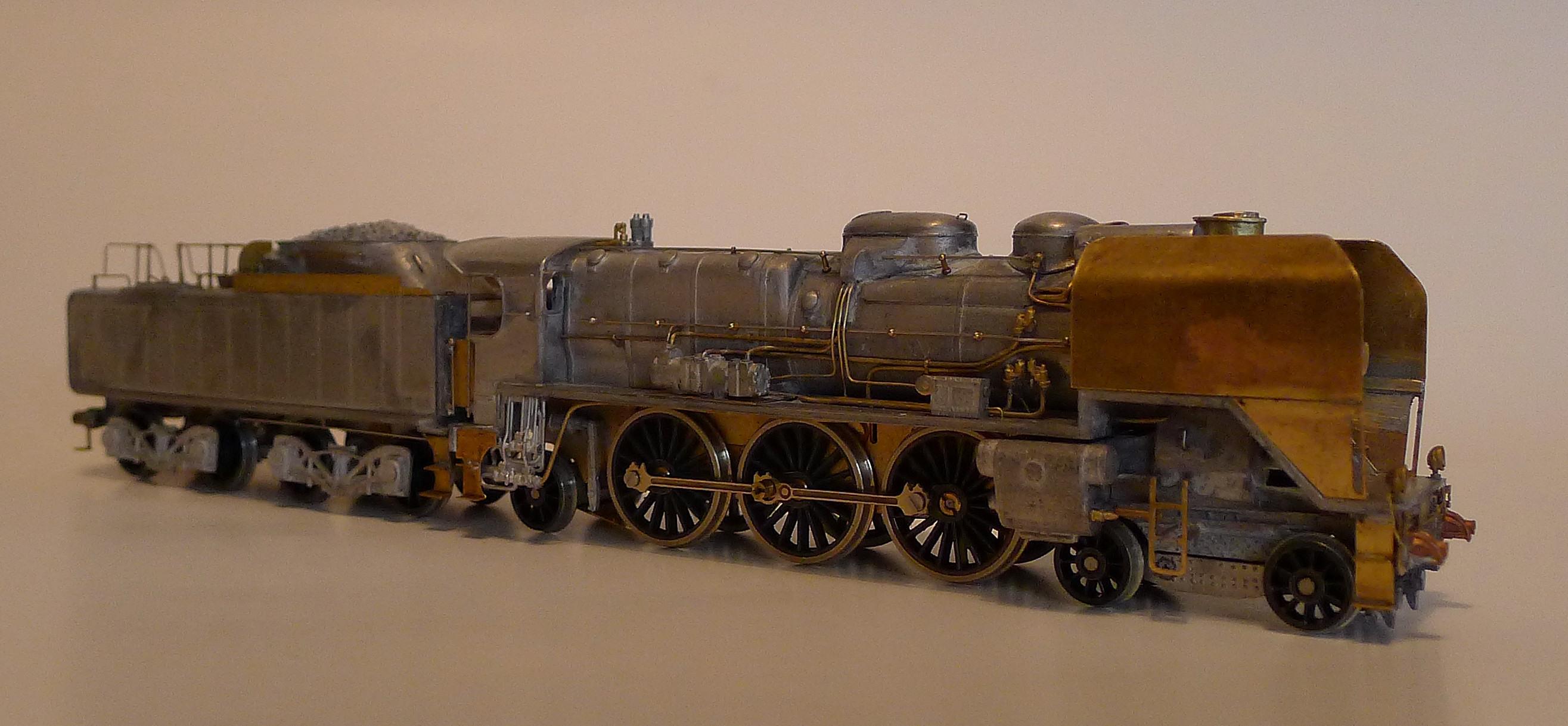

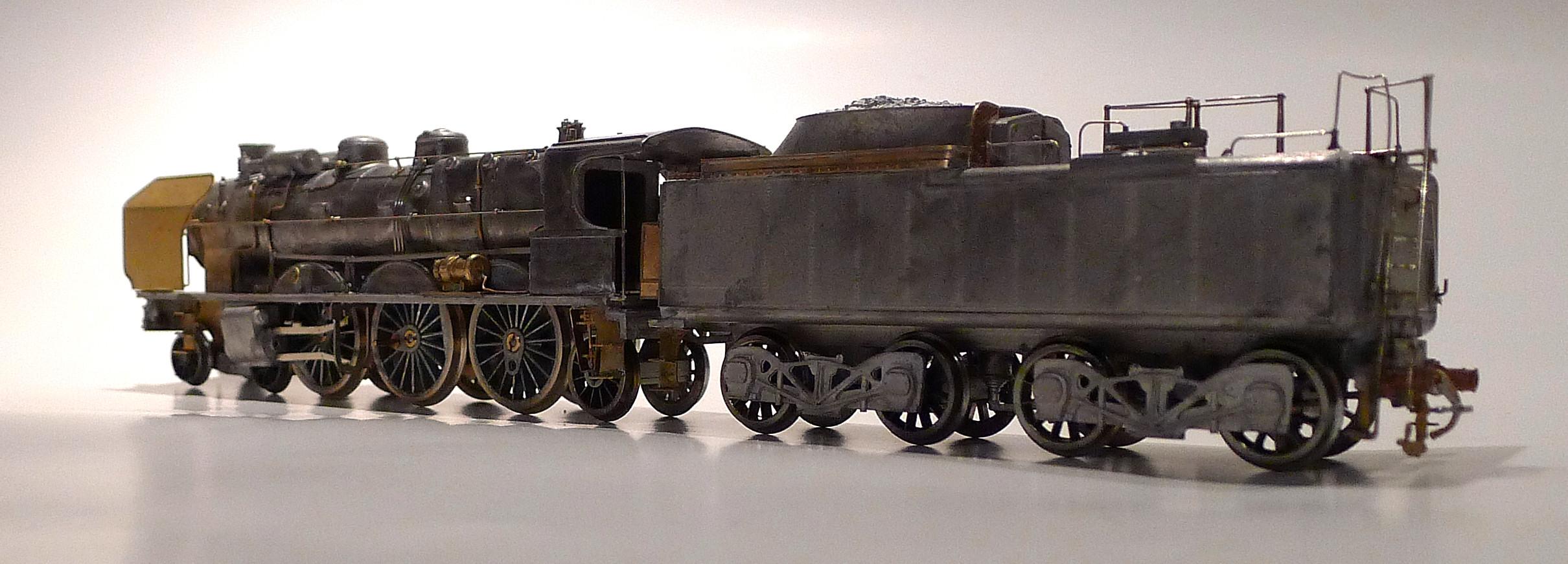

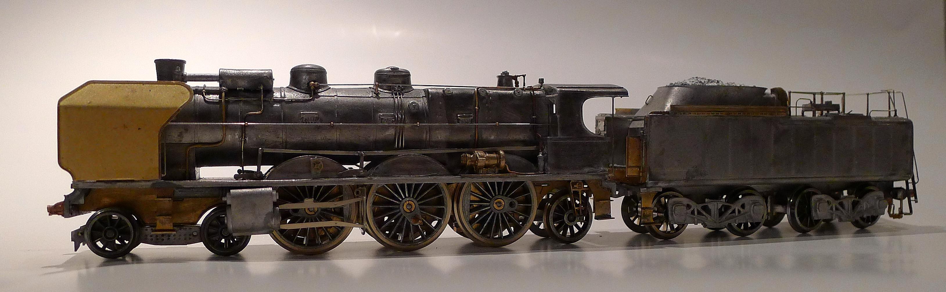

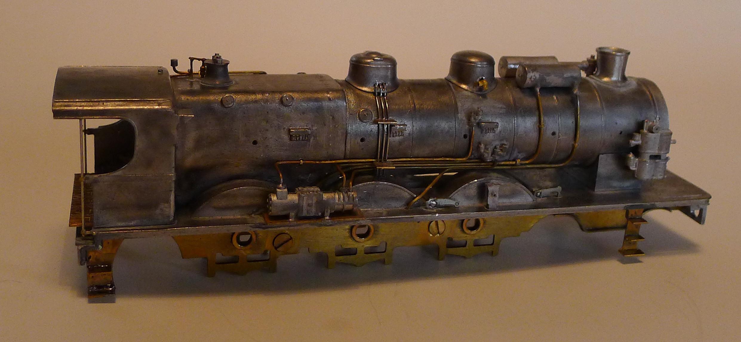

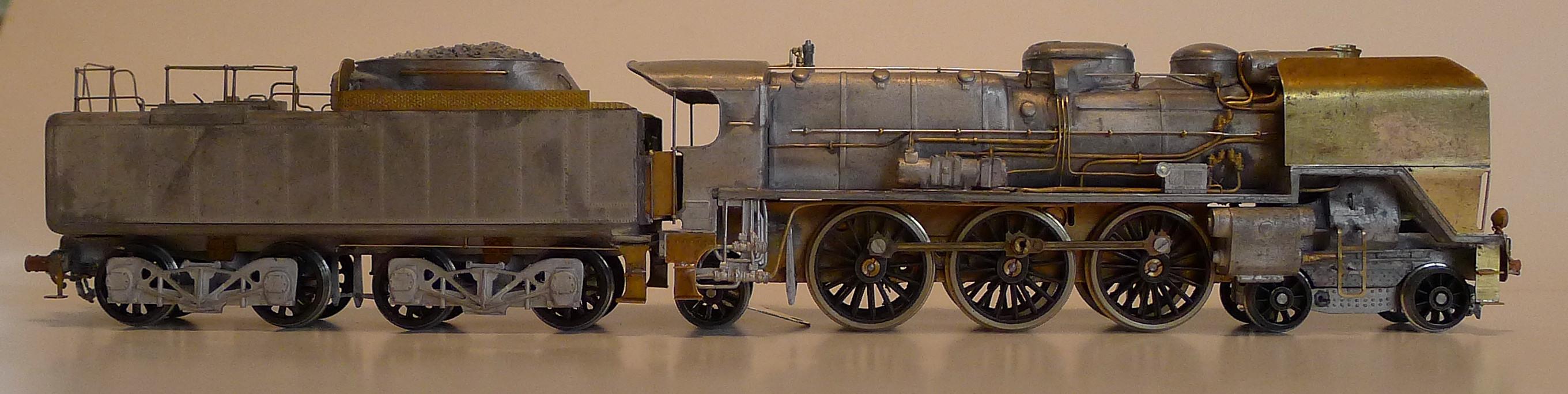

Fin de montage pour la superstructure des deux soeurs du Nord...
Prochaine étape: le montage et le réglage de la mécanique, mais il me manque le pignon de la 231C et le chassis de la 231A (ils sont en Suisse!)
Le chassis et les roues de la 231A sont issus du kit et seront remplacées bientôt! 8-) Tout est monté "à blanc"
