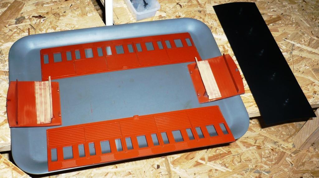

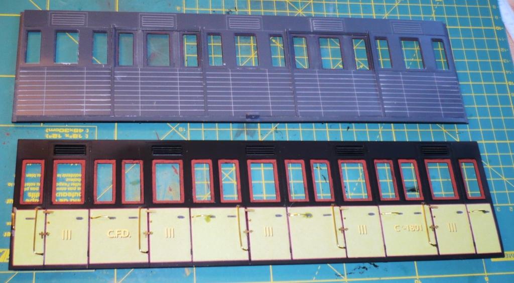

Du coup j'ai procédé au meulage intérieur des pièces collées sur les parois latérales de mes voitures CFD, puis au collage des boiseries intérieures (sans coller les contre fenêtres mais en les posant en place pour bien disposer le bandeau supérieur), puis au collage des aérateurs :
Cet après-midi, peinture des faces intérieures (en brun) et du plafond (en blanc).
Cordialement. JLS

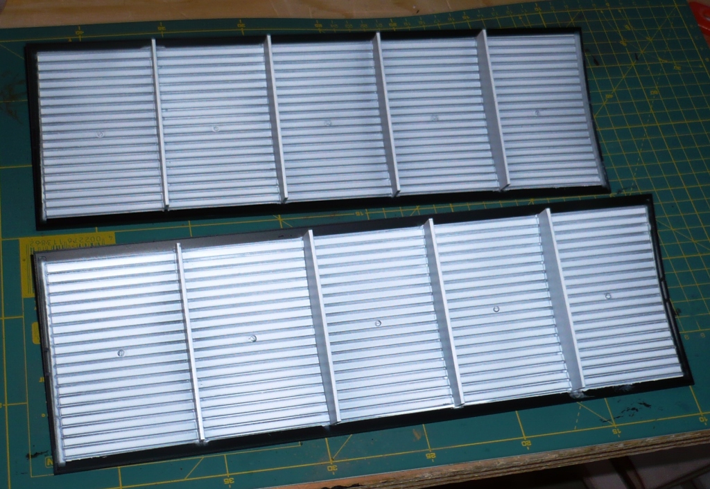

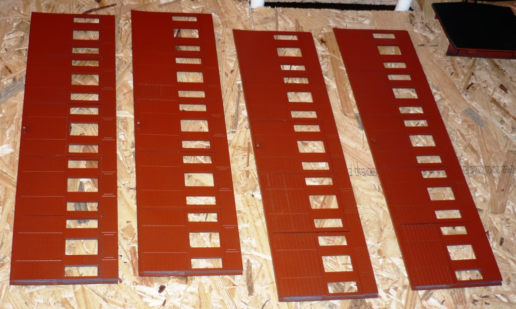

Et voilu !
bien entendu, les contre-fenêtres ne sont que posées, pas encore collées puisque les vitrages ne sont pas encore insérés en place ....
plafonds blancs avec liseré de toiture noir.
Demain il faudra gratter un peu la peinture aux emplacements de collage des caisses et des toitures avant de procéder à l'assemblage final.

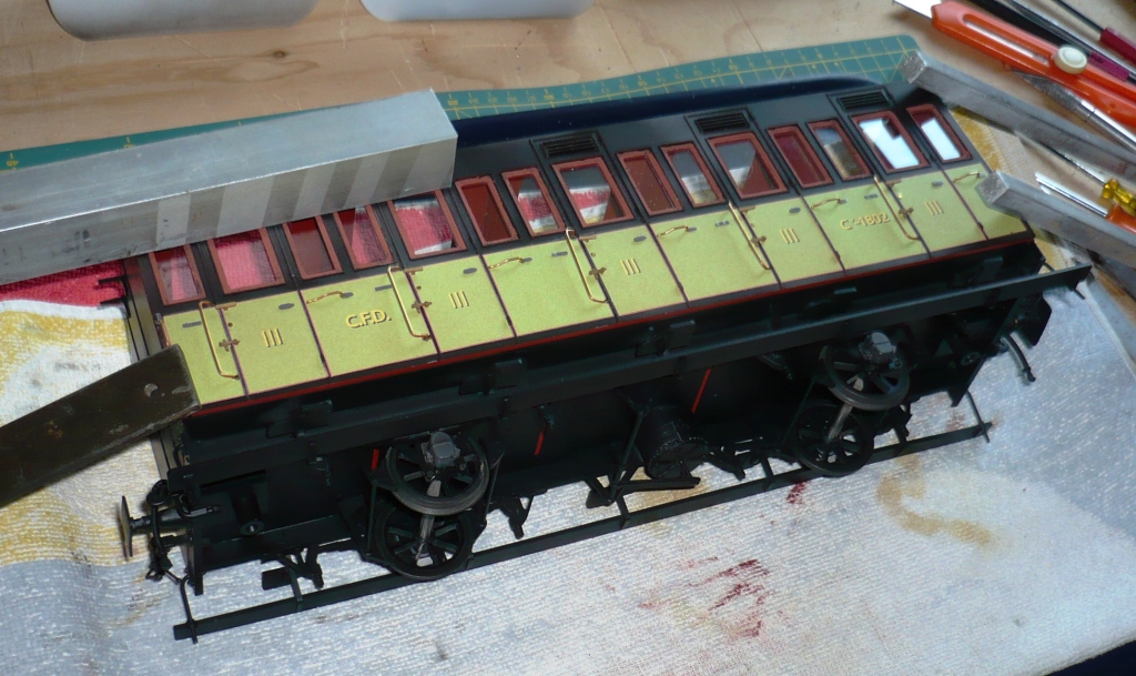

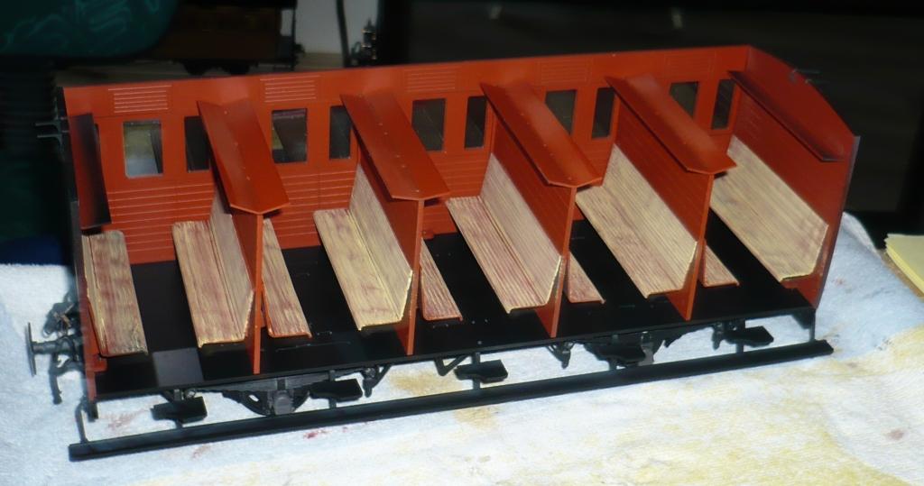

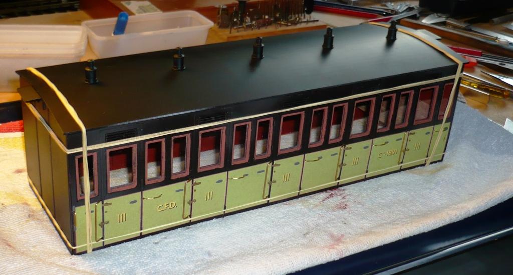

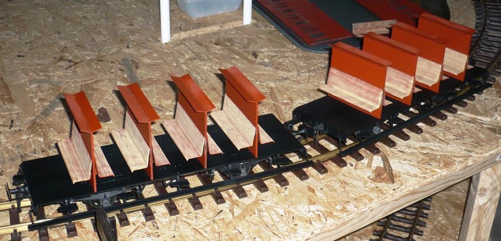

Les châssis sont montés et équipés des cloisons de compartiments :
les élévations et dossiers sont équipés (vitrages pour les unes, sièges pour les autres) et prêts pour l'assemblage final avec la toiture, dont dépendra tout :
enfin, la 1801, encore serrée par des élastiques, puis collée par l'intérieur, en cours de séchage (après la photo elle sera aussitôt retournée "en l'air" pour éviter l'apparition de traces blanches de colle) :
Cordialement. JLS

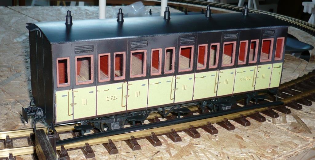

La 1801 est finie :
Pour la 1802, j'ai testé une méthode différente de collage. D'abord visser les dossiers en place, mais sans trop serrer, puis coller une première élévation :
A près 10 mn de séchage, on colle la seconde élévation :
qui sera maintenue en place grâce à quelques objets lourds, le temps du séchage de la colle.
Après quoi, l'ensemble sera dévissé du châssis pour procéder à la mise en place et au collage de la toiture.
Cordialement. JLS

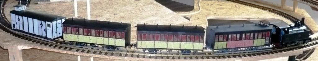

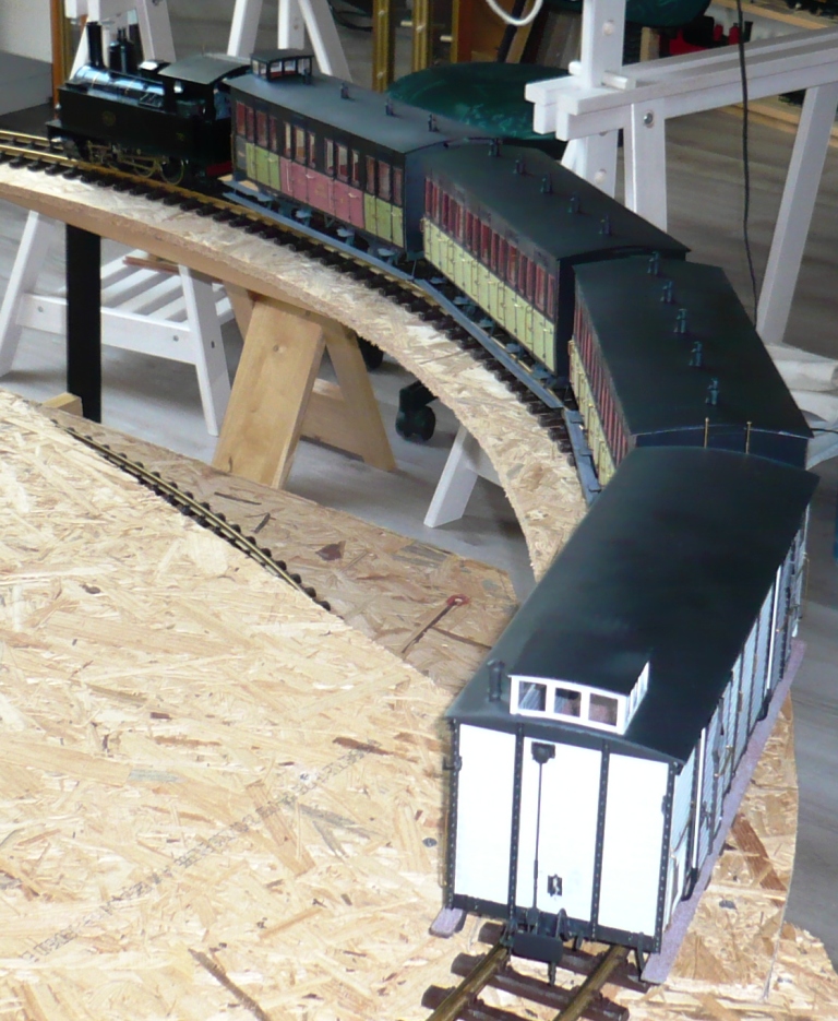

La rame CFD est terminée et quitte définitivement (1) la gare de Neuvic derrière la Pinguely Gecomodel :
(1) "Définitivement", ce sera à vous de le dire. En effet, je rappelle que "je n'aime pas les CFD". Par conséquent je n'ai monté cette rame, la Pinguely ainsi que la Mallet CFD dont la construction va suivre prochainement, que pour les vendre .
Un message sera donc inséré dans la rubrique ad hoc de ce forum, avec prix et conditions, lorsque j'aurai achevé la construction de la Mallet (dans un mois environ). Mais en attendant, je serais honoré de connaître le nombre de personnes intéressées qui peuvent m'envoyer dés à présent un message en MP, soit pour un véhicule, soit pour la totalité de la rame tractée, soit pour la Pinguely (avec ou sans décodeur numérique) + une ou plusieurs voitures, soit pour la Mallet (sans décodeur) + une ou plusieurs voitures, etc.

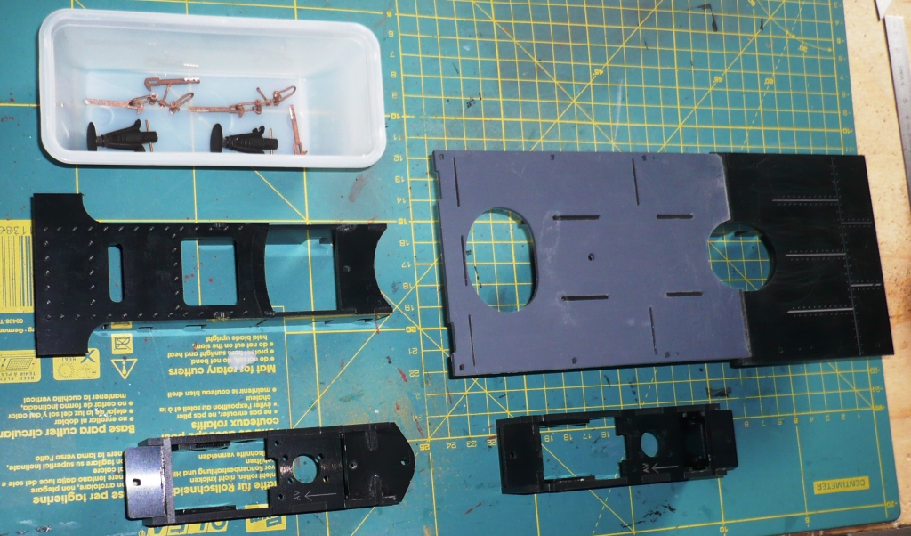

Et c'est parti pour la Mallet CFD.
Assemblage des premiers éléments des châssis, blocs moteurs et équipements des traverses :
Mise en route de la bête avant la fin du mois :ange2:
Cordialement. JLS
