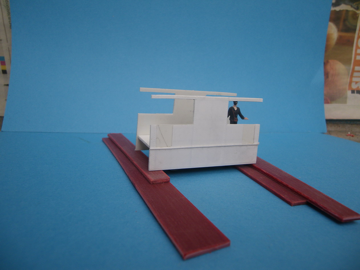

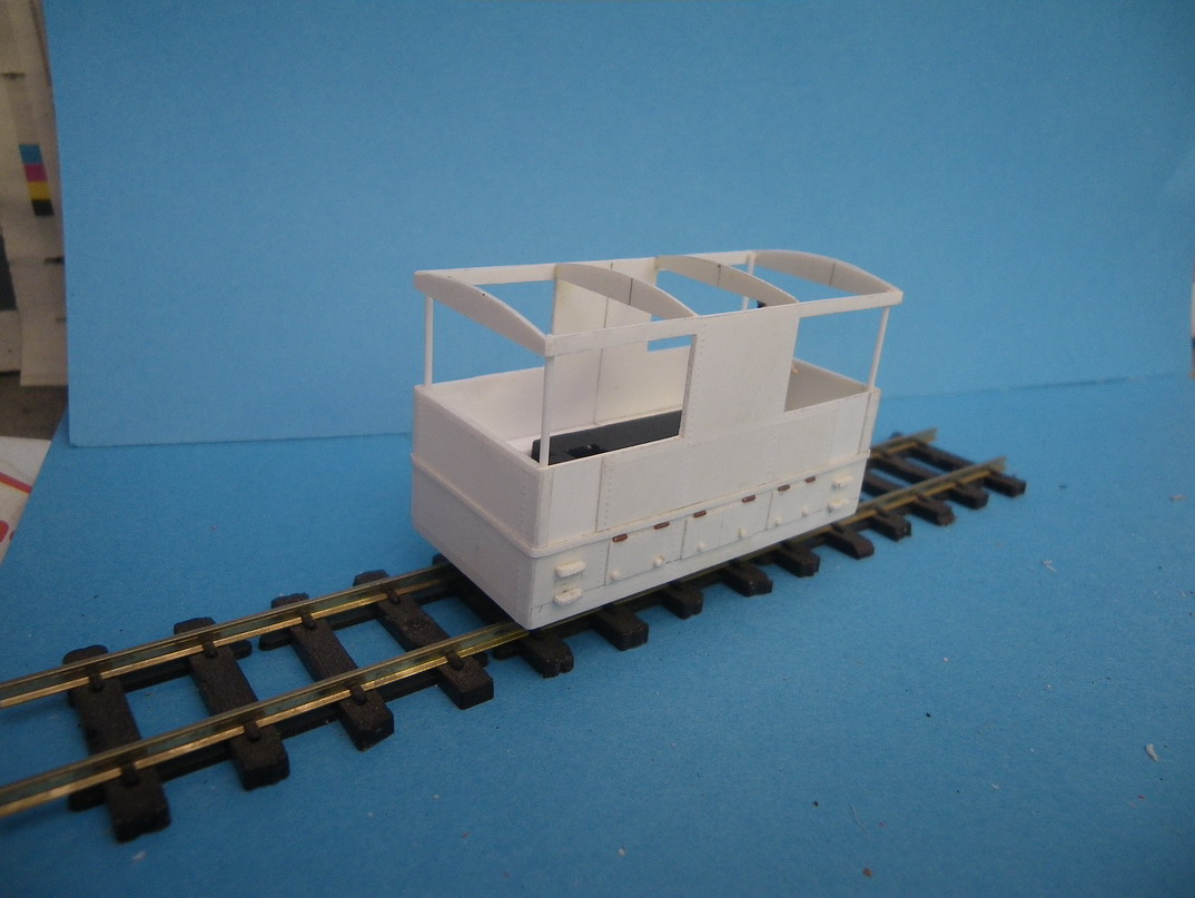

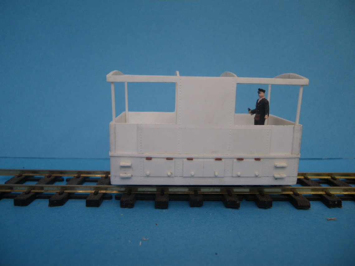

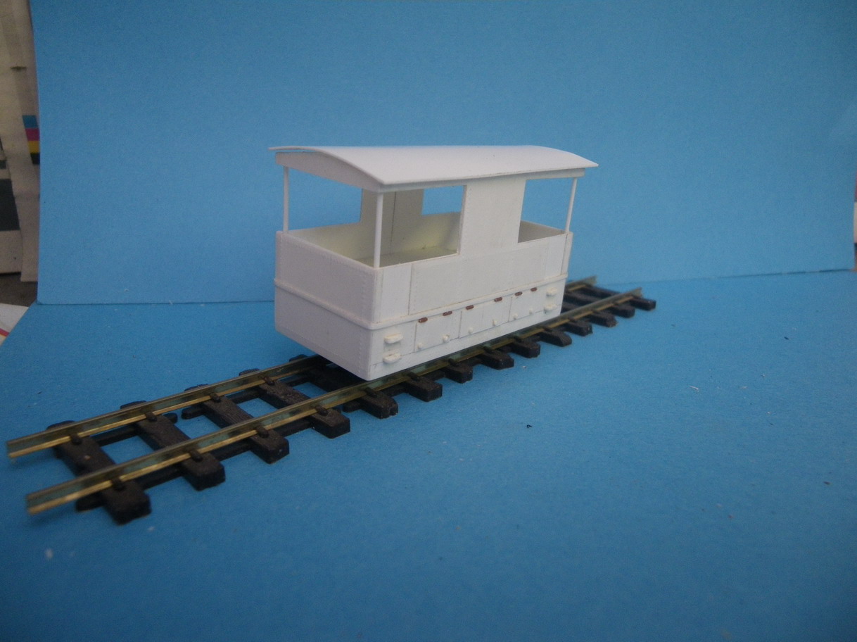

Hello ............comme la peinture à l'huile est longue à sécher mais cela vaut la peine d'attendre :siffle: .........donc entretemps j'ai eu une commande urgente à faire................(A BAS LESCADENCES INFERNALES)° :mur: :mur:
voiçi cette petite construction facile et amusante qui m'a pris quelques heures :cool:
j'ai commandé un bogie moteur Halling (le cahier des charges était précis).............çà roule très bien et c'est pas cher de plus il faut souligner la gentillesse de M Halling :cool: :cool:
Que mettre sur ce châssis??????ben une petite bicabine tramway à chaudière verticale de dessin libre
Réalisation en plasticard comme d'hab (j'ai même fais des rivets,ajout d'une fine épaisseur de plasticard 0,2mm sur laquelle j'ai gravé les rivets
la caisse fait 65 mm de long et 32 mm de large....c'est du Ho ;)
A ce stade la machine est quasiment terminée,reste à installer les lanternes(merci à AMF 87) et une couche de vernis mat...vous verrez la photo du modèle sitôt livré car le maître d'oeuvre sévit sur ce forum et c'est une surprise pour lui :ange2: mais je peux vous montrer les différentes étapes dela construction...........
Bonne vision
Arthur

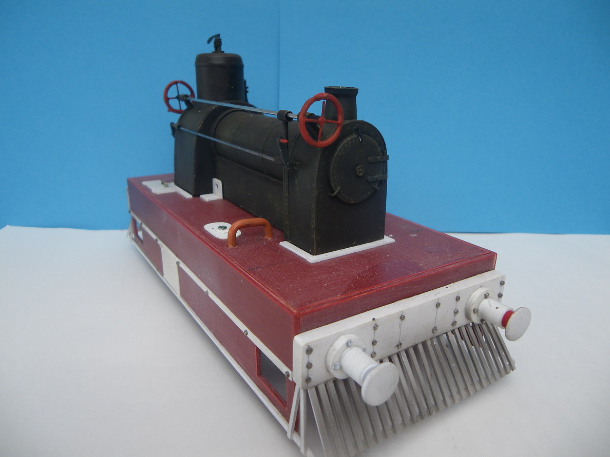

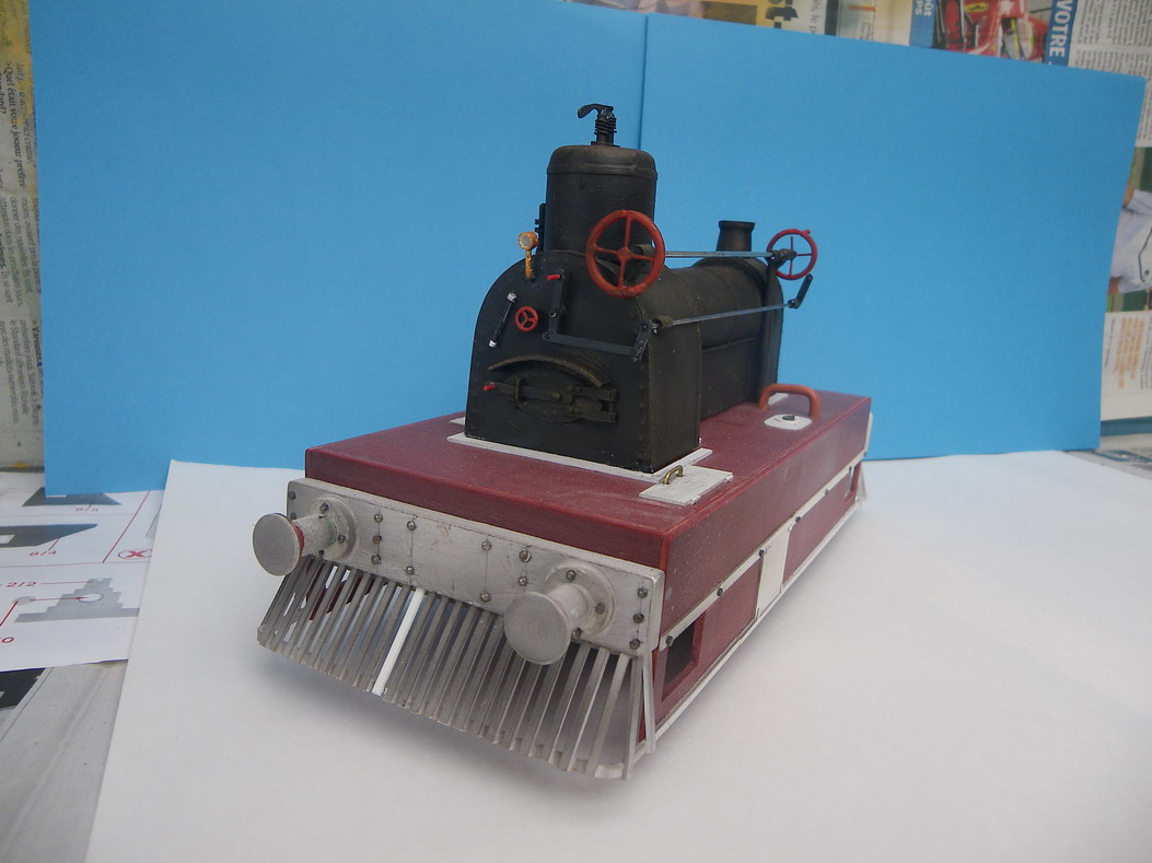

Bonjour,après l'épisode de la bicabine............; :arrow: :mur: :apero: :coeur1: photo après livraison :ange: retour sur les chaudières de mes locos Anglaises avec la première prête à être mise en chauffe :apero: :apero: la deuxième est sur l'établi :siffle:
Bonne vision
Arthur ;)

Quelle que soit l'échelle, j'adore ce genre de modèle - et de photo - où l'on peut s'imaginer aux commandes de la loco... :cool:
À propos, je reconnais bien la commande du régulateur, avec son sytème de "renvoi" qui permet de l'actionner depuis chaque extrémité, mais à quoi "sert" le gros volant en position supérieure ? commande du frein à vis ? :)
malletslm
Messages: 862
Re: nouvelle loco en G
Messagepar arthur
16 Juin 2012, 22:28
Salut et bonne question???à ,mon avis cela pourrait être le mécanisme du changement de marche,sur mon plan un renvoi disparaît sous le châssis......;peut être qu'un forumiste britanique pourrait donner la réponse???
Arthur

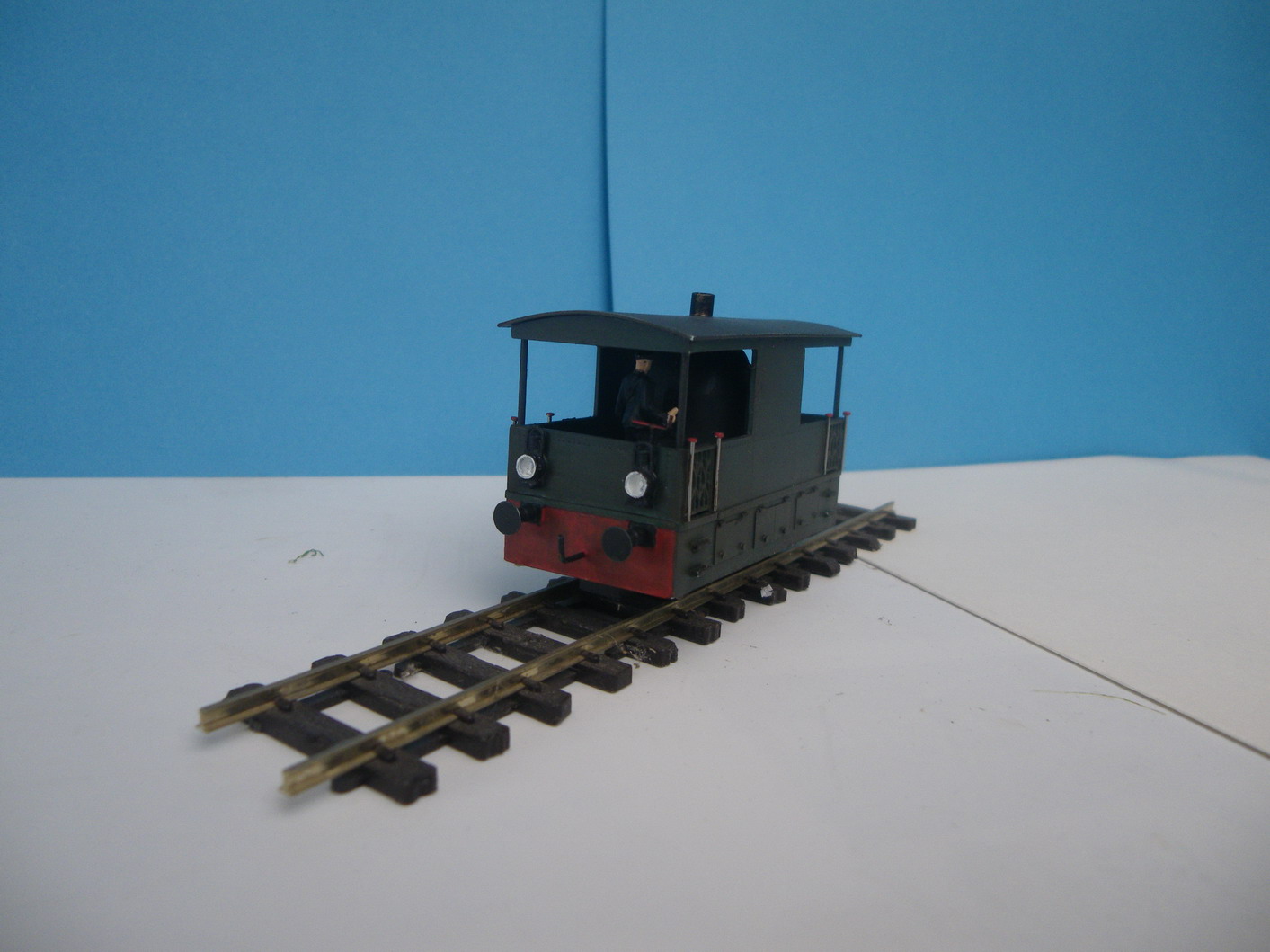

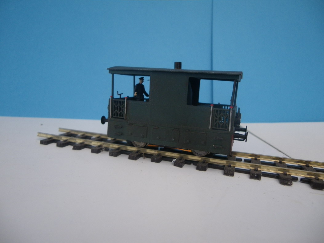

Messagepar arthur
19 Juin 2012, 22:21
Bonjour,retour sur la bicabine qui a été livrée cet après midi,l'heureux proprio est content :applause:
une photo du modèle terminé
bonne vision
Arthur
