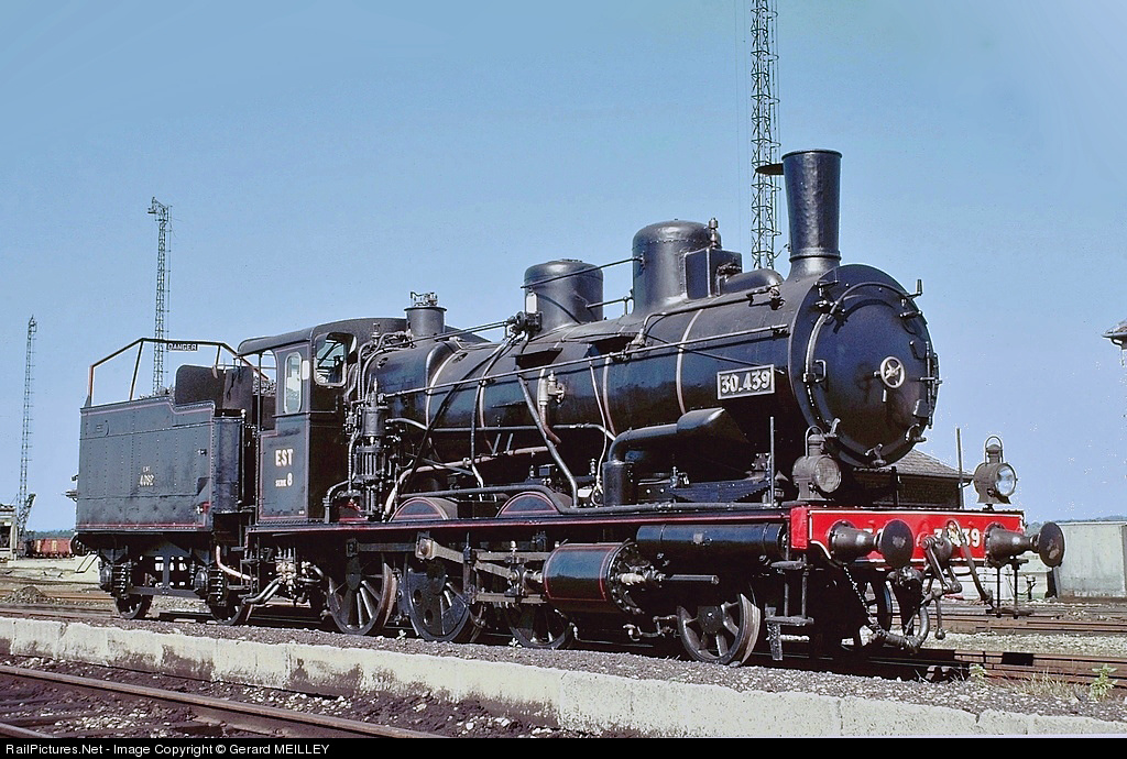

J'ai pensé à toi en voyant cette photo sur Railpictures.net :cool:
Photo prise le 03 août 1935 au dépôt de Noisy Le Sec.

c'est très sympa cette photo: ça illustre bien les innombrables versions de ces machines qui ont constitué la série de vapeur la plus nombreuse en France!!
Et à défaut de modèle réduit "industriel", on a la chance d'avoir l'excellent kit de Model Loco!!

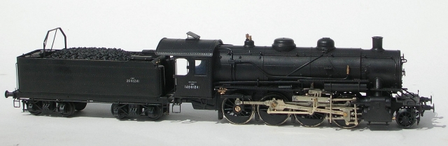

Celui ci je l'avais modifié pour correspondre effectivement à la machine que tu illustres:
-changement de marche à droite
-prise de mouvement du Flaman
-marchepieds sous la cabine de la loco
-arceau sur le tender
Olivier

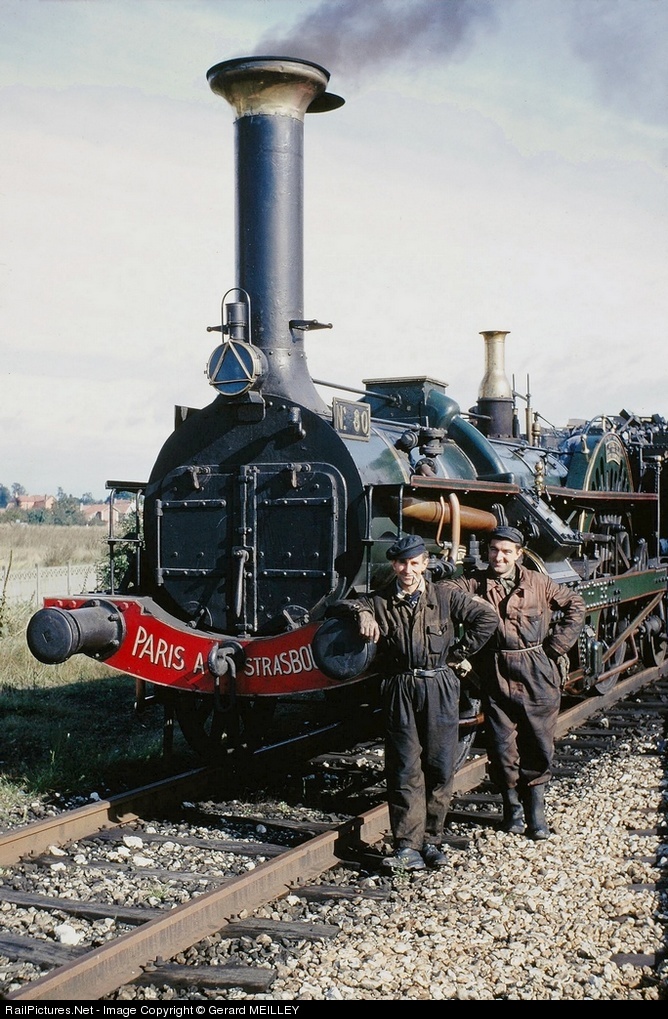

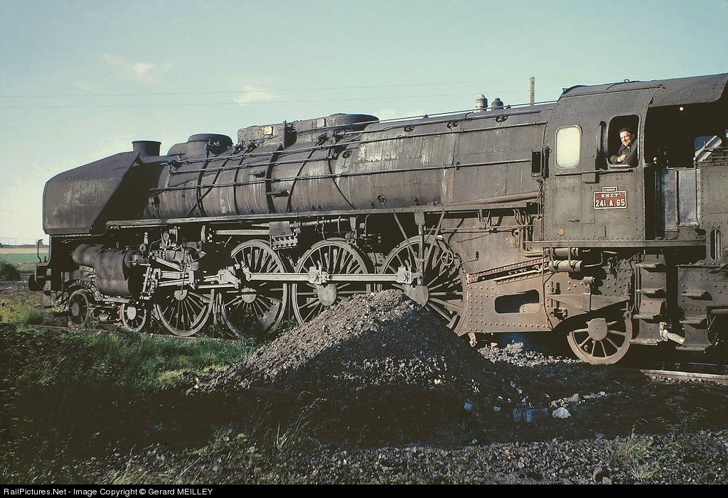

Une série de photos de machine EST sur Railpictures.net :cool: toutes de Gérard Meilley
La 241 A 65 en 1966 au dépôt de Chaumont.
Vive la banalité :roll:
La Crampton n°80 de passage à Chaumont lors d'un tournage en 1966.
La 1-130 B 459 en 1971, toujours à Chaumont.
Et la 1-150 P 24 en 1966 ...............à Chaumont.
Voilà, de beaux clichés tout de même !

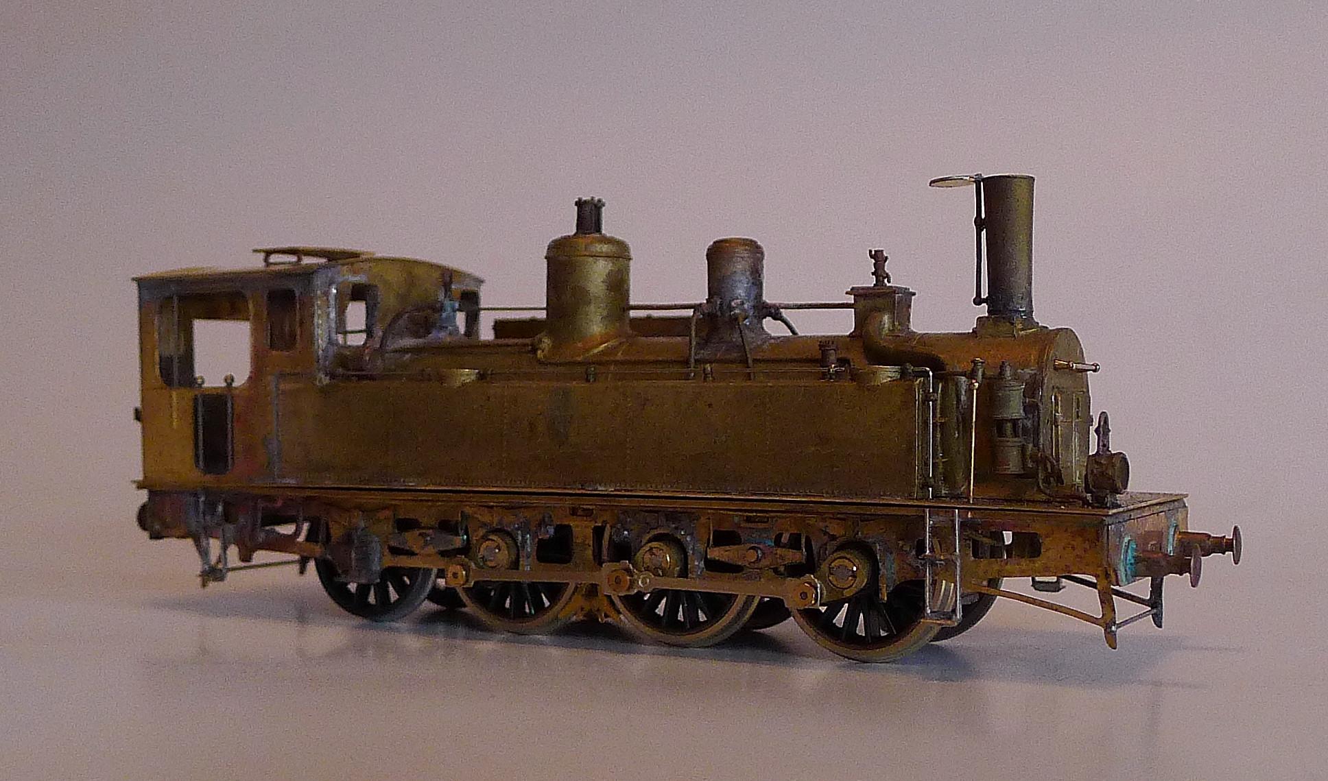

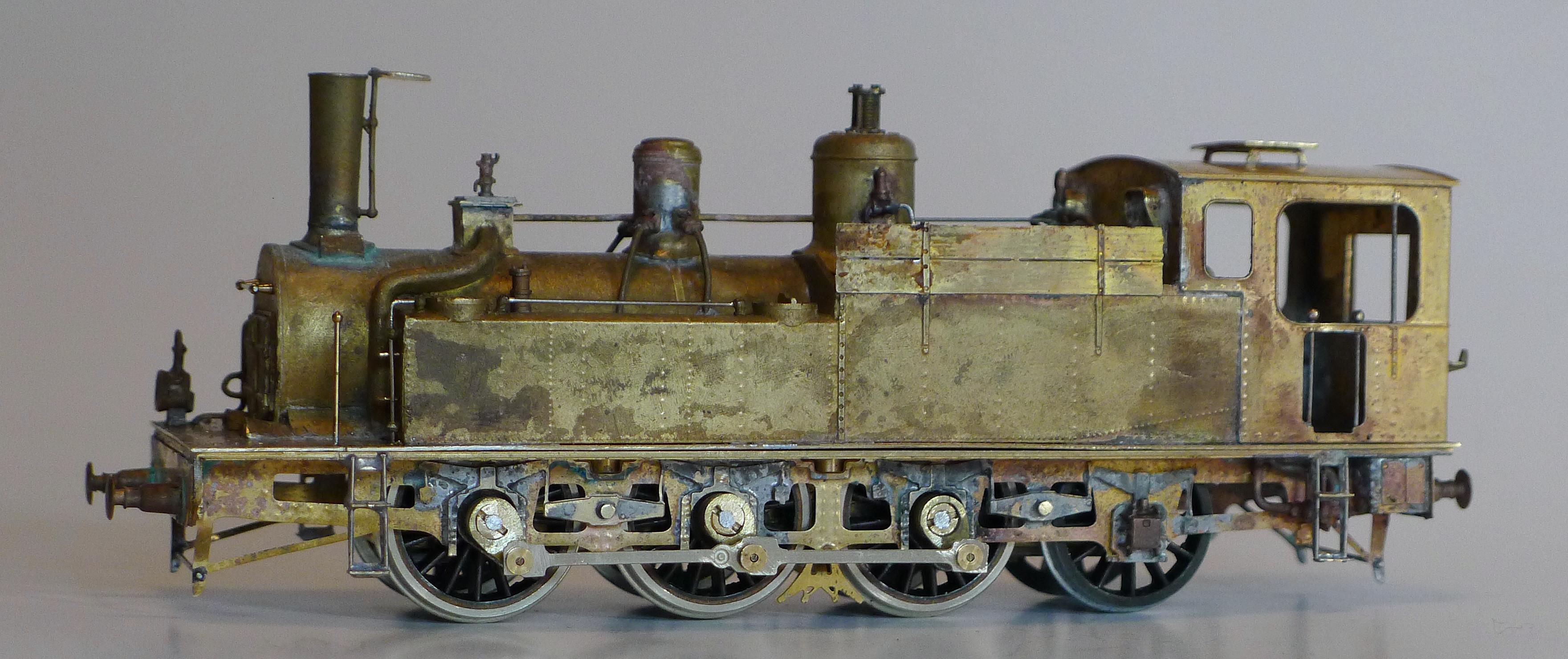

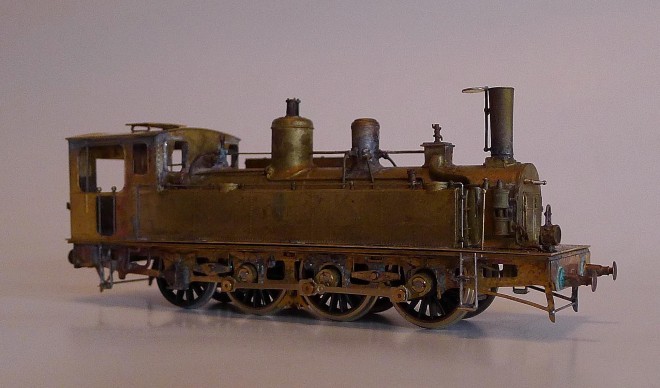

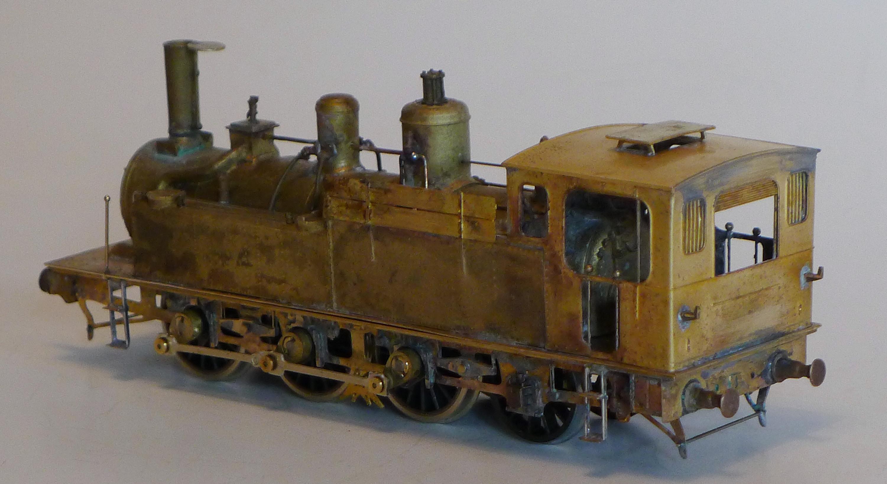

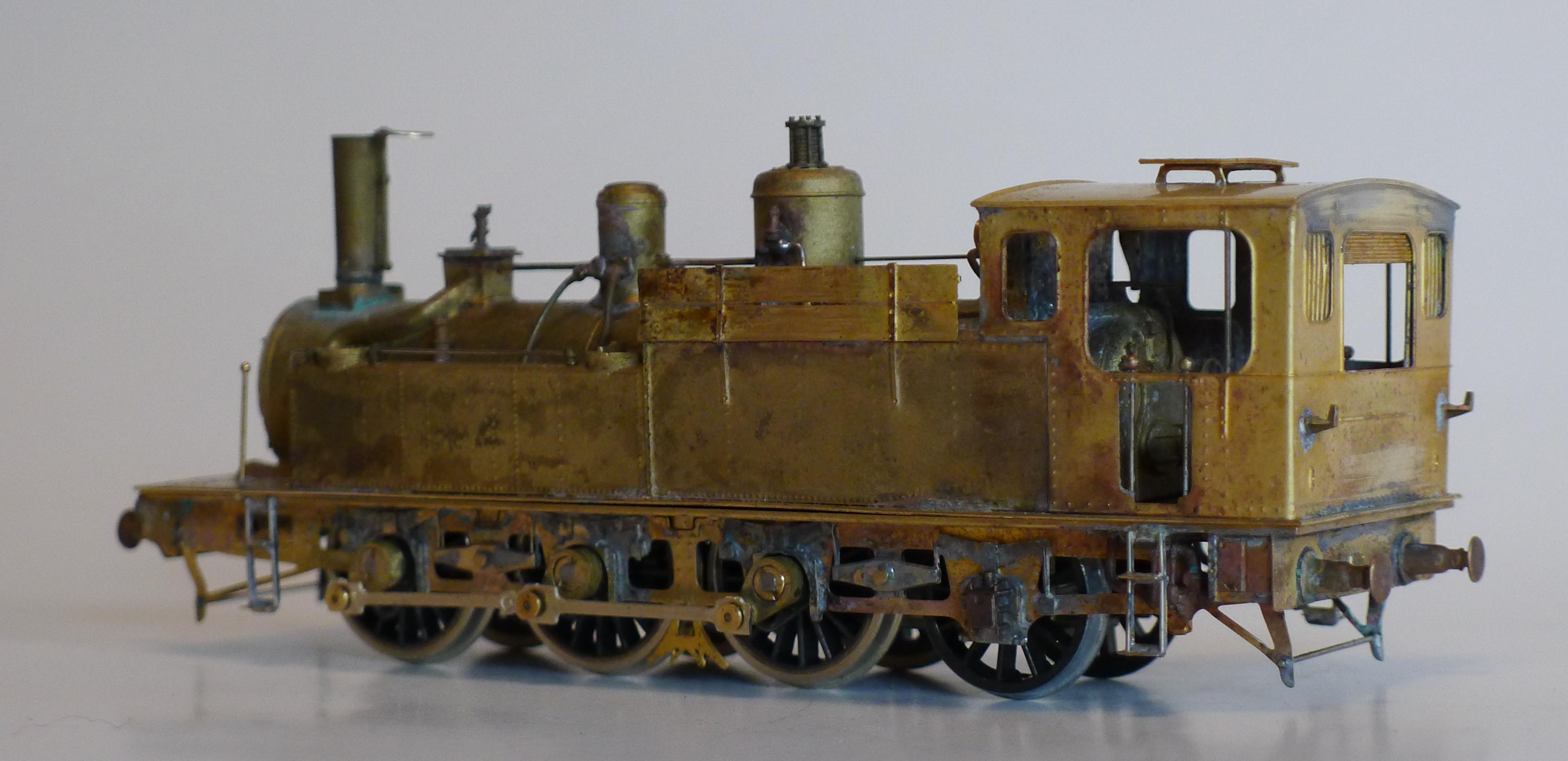

Très chouettes ces photos Greg!!! ça donne envie de bricoler des vapeurs!!! C'est d'ailleurs ce que j'ai fait avec un kit LSL ces temps ci: la 031TA de la SNCF (V600 à l'Est)
C'est un kit qui avait été fabriqué à l'origine pour Fradis, le fabricant des éphémères Bidel (si vous en avez quelques unes... à vot' bon coeur! :oops: ) L'idée était de faire un kit simple à monter. Faut dire que le modèle réel s'y prête avec sa distribution intérieure et les cylindres entre les longerons de chassis.
Du coup la superstructure est quasiment d'une seule pièce de fonderie sur laquelle on vient rajouter le détaillage et la cabine en photogravure.
L'idée est bonne, mais pour arriver à souder de petites pièces sur une fonderie aussi massive, il faut s'y attaquer au chalumeau, ce qui dessoude immédiatement tout le reste.... :evil:
Bon en étant patient et en y allant mollo, on y arrive:
Les seuls changements apportés au kit d'origine: des supports de main-courantes plus fins, des boules en haut des mains montoires de cabines, des mains montoires pour l'avant des caisses à eau (pièces loco diffusion)
Il me reste à monter la mécanique ultra simple et hop, sablage, apprêt et peinture...
Olivier
Challenger60

Superbe montage encore une fois. J'ignorais que cette locomotive existait en HO :shock:
C'est réellement un très beau modèle mais es-tu sûr qu'il s'agit d'une machine issue de la série V600 ? le livre de J.Gillot décrit que les V600 sont des 031TA modifiées en 131TA. Si je comprend bien ta 031TA fait partie de la série 613 à 742.
Moi j'aimerais bien une 508 ou 509 des atelier d'Epernay, ces deux machines sont assez jolies je trouve.
