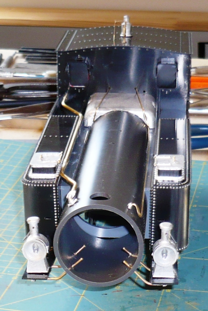

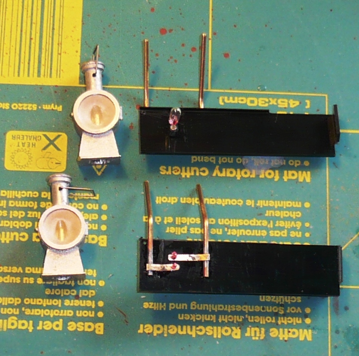

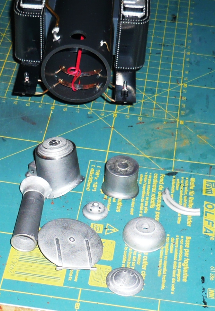

Qu'est ce qu'il faut pas faire pour éclairer deux lanternes ! :siffle:
une demi-journée pour découper quatre pièces plates, les percer et les souder au 1/10 mm près sur leurs tiges respectives avant de les enficher sous les tétons du support d'ampoule et de verrouiller cette position à l'aide d'un bout de gaine de fil électrique collée.
maintenant que tout est en place, on touche plus à rien !
les tiges ont été coupées 5 mm plus long que préconisé par la notice en sorte de pouvoir leur enficher les fils électriques à l'intérieur de la boite à fumée. Plus de fils qui courent sous les marchepieds.
Les lanternes type CFD sont superbes, mais il aura fallu élargir leur trou d'embase de quelques mm pour qu'elles se posent complètement sur les supports d'ampoules LGB.
Cordialement. JLS

Mastiquage, pas vraiment indispensable tant les moulages sont presque parfaits, des pièces lourdes en métal blanc :
Au fond on voit le câblage des lanternes : deux cavaliers cintrés, qui tiennent en place en force grâce au cintrage, sur lesquels sont soudés les fils d'alimentation vers les moteurs (ou le décodeur)

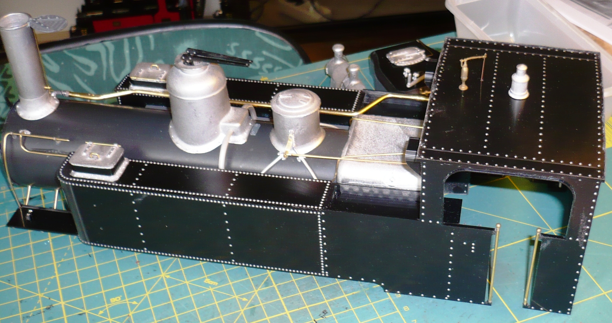

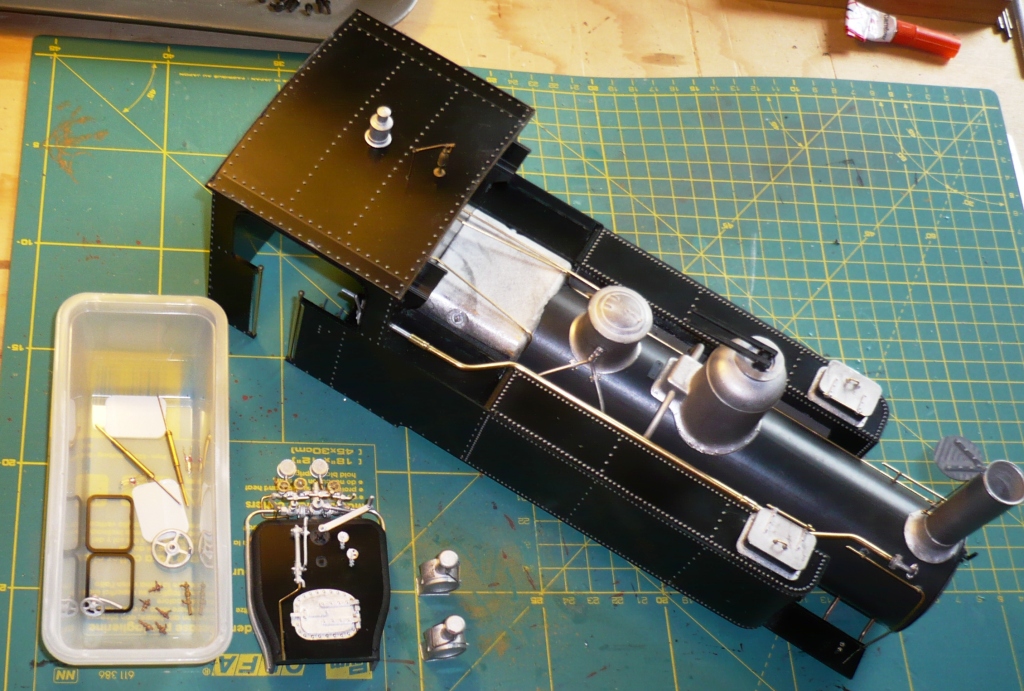

la "caisse" est maintenant terminée :
quelques pièces (coupelle) seront posées après peinture de la caisse et du foyer, soit parce qu'elles sont d'une couleur différente (volant de changement de marche rouge, volant de porte de BAF laiton poli, etc.) soit parce qu'elles ne sont pas peintes (ressorts de soupapes, vitres et robinets de caisses à eau notamment). :ange2:
les marchepieds de caisses à eau sont en place et les mains courantes de BAF sont posées. Elles seront donc noires.
idem pour les mains courantes d’accès cabine qui seront donc noires. Les pommeaux seront ensuite repeints couleur laiton. Les plaques d'immatriculation (SACM n° 4209 et CFD N° 48) seront posées après peinture.
Du vrai charbon sera ensuite collé avec les briquettes fournies par Gecomodel. :coeur1:
Il n'y aura pas d'éclairage en cabine :H2: , seulement un globe translucide (blister de médicament) collé au plafond. En revanche la cabine sera bicolore : noir du sol jusqu'à mi hauteur, gris sale au-dessus.
Cordialement. JLS

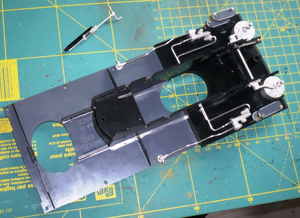

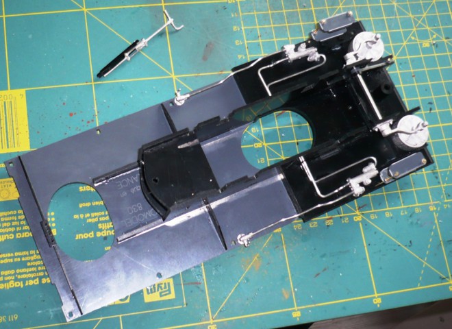

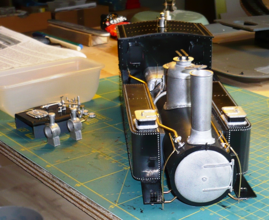

Mise en forme et en place des équipements de dessous de cabine : cylindre du frein à main (ou de garage), marchepieds, injecteurs et frein à main de cabine :
les robinets sous tablier et la tubulure C jusqu'aux injecteurs ne sont pas collés, ils seront démontés pour faciliter la mise en place des cylindres et embiellages du châssis arrière et ne seront collés que lors du montage final après peinture du châssis.

Ce qui est bien c'est qu'à cette échelle, les kits sont une véritable "leçon de chose" ! :cool:
Les deux courts cylindres verticaux au bout de l'abri sont les "marmites" du frein à vide :idea: , que la colonne de frein "de garage" (à vis) placée à la verticale d'un des deux (sur les célèbres 030-030T SLM, c'était même à la verticale des deux) permet de serrer quand il n'y a pas de "vide" dans le système.
Effectivement, la peinture rouge de la manivelle du frein ;) se justifie pleinement pour cette commande qui touche à la sécurité et qui, placée derrière l'équipe, peut aussi être un danger pour eux (heurt accidentel dans le dos, par exemple)...
