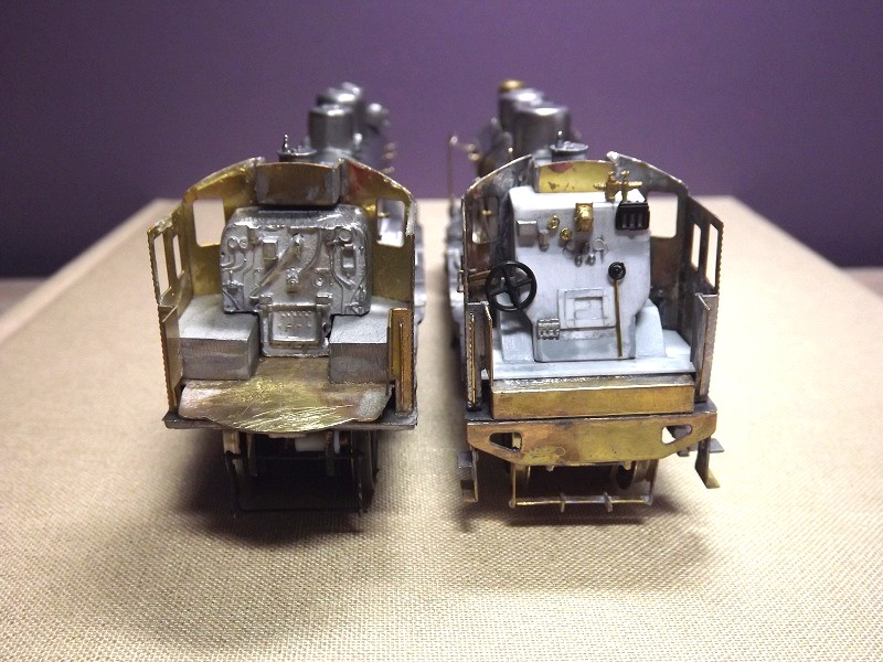

Messagepar Boxpock
25 Fév 2013, 13:43
MErci à tous.
Ma 230K est en cours de finition, j'attends mes prise de courant pour finaliser le châssis de la locomotive. Seul l'embiellage reste à monter. En attendant j'ai nettement retouché la cabine et son foyer, j'ai tout reconstruit en carte plastique. Des pièces de rabiot viennent l'habiller sans être conforme à 100% (cependant la forme et les dimensions le sont). IL me reste les conduite à faire sur la façade du foyer. Les passage de roue sont revues et à l'echelle mais je dois les retoucher les contre poids des roue (montés hier) frottent, je n'y avais pas songé.
Voici un comparatif entre mon foyer "home made" et celui de ML.
Voilà, j'espère vite recevoir mes pièces pour pouvoir la peindre :cool:

Messagepar enoi
25 Fév 2013, 23:23
La comparaison entre les deux locos est impressionnante ! Même si c'est une partie peu visible ça améliore grandement le modèle, une réelle amélioration qu'il faut que je retienne pour le modèle qu'il me reste à monter. Bravo !

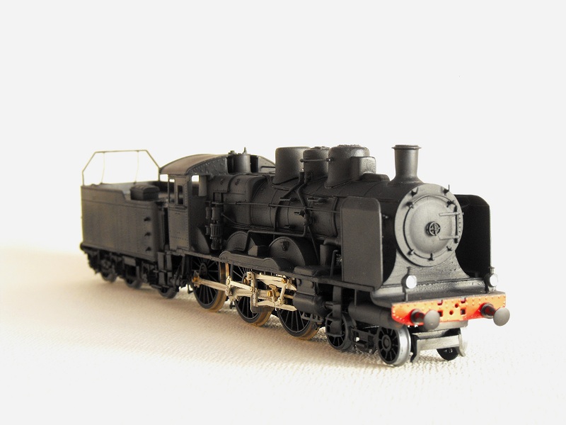

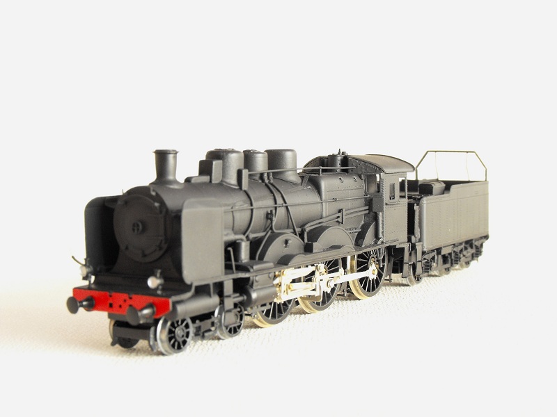

Messagepar Boxpock
04 Mar 2013, 13:28
Ce WE, la loco est passé en atelier peinture.
Me reste le câblage à faire mais je n'ai pas de fil assez fin, va falloir commander du fil de 0.04mm chez Micro-Modèle (qui s'apparence au fil de décodeur).
Au niveau fonctionnement, je n'ai aucun point dur cependant l'embiellage n'est pas roder donc aucune souplesse au démarrage. La locomotive roule très bien hormis cela.
Boxpock

Messagepar enoi
04 Mar 2013, 21:00
Vraiment du beau boulot ! souhaites-tu la laisser intégralement noire ou y ajouter de filets ?

Re: 1-230 K EST - Kit DJH MODEL LOCO
Messagepar Boxpock
04 Mar 2013, 21:39
Bah je ne sais pas je me pose la question, l'Est n'avait pas des machines bariolée, d'après le livres sur les 230 pas de filets à l'Est donc je sais pas !
