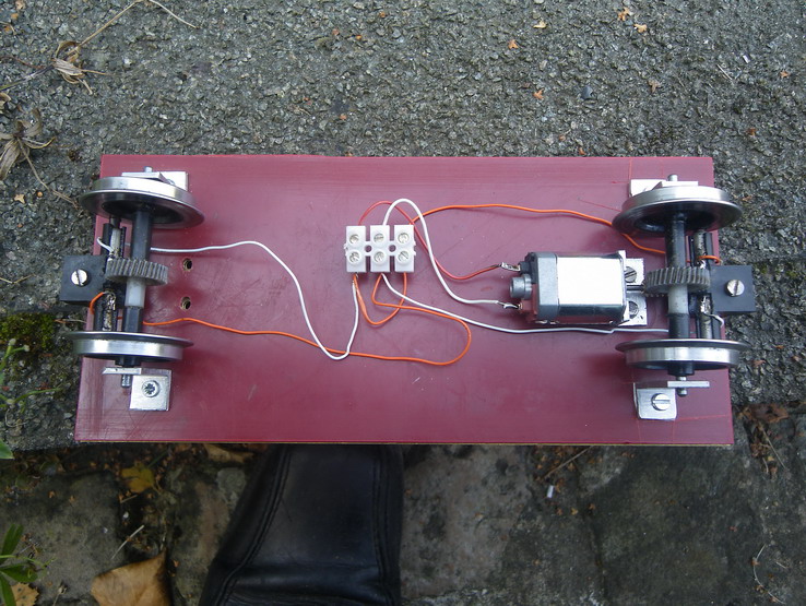

Photo du deuxième châssis de l'ART,plaque de plasticard 2mm,un seul moteur(j'ai essayé avec deux mais çà fonctionne pas bien,rapport à la vitesse des moteurs qui ne sont pas syncro.........)plaque de laiton 2mm pour donner du poids,quelques cornières en alu(boîte à brol),j'ai récupéré les prises de courant sur un vieux châssis de wagon éclairé qui ne l'est plus)reste à mettre tout cela au propre,prochaine étape???fixer le châssis sur la caisse............et sans sous traitance :diable: mais je me hâte lentement car DEUX CONSTRUCTEURS me suivent et ils bossent dur,il y aura au moins quatre autorails :cool:(vivement l'inauguration) :cool: y en auras t'il d'autres?????cruel dilemme en soi :arrow: Bonne vision..........si vous êtes intéressé :!:

le châssis a été monté sur une caisse et j'ai fais les premiers tours de roues sur le réseau,restera à peaufiner tout car je bosse sur le deuxième châssis...................reste au moins 200h par engin??????pfff en a des détails,je me souviens de la construction de l'AR :mur:
le plus dur est fait :siffle:
