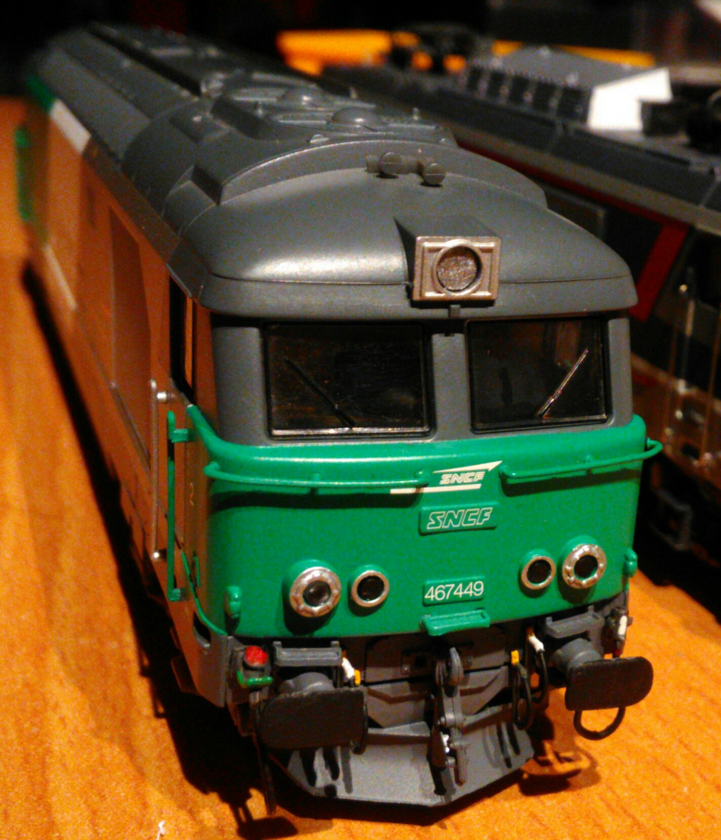

Ce matin remise en route d'une BB 67400 Fret Horby Jouef, qui n'a jamais roulé et était restée dans sa boite jusqu'ici... Ce fut difficile, puisque ce n'est pas 1, ni deux, ni 3 mais bien les pignons des 4 essieux qui étaient fendus ! Je suis un peu fumasse ! Une machine neuve, quoi ! :diable2:
J'ai du prélever les essieux d'une Lima qui au bas mot a 20 ans de plus et sont en parfait état. j'ai l'impression d'être a Nevers et de devoir bricoler avec des pièces détachées de machines radiées. :|
Ceci fait, et après le montage d'un décodeur, elle va avoir droit a un détaillage en rêgle.

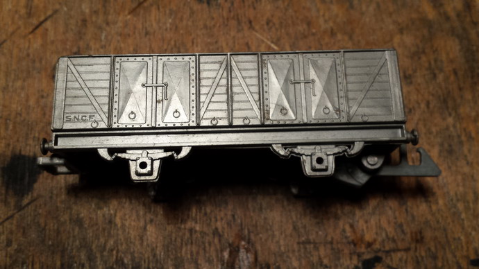

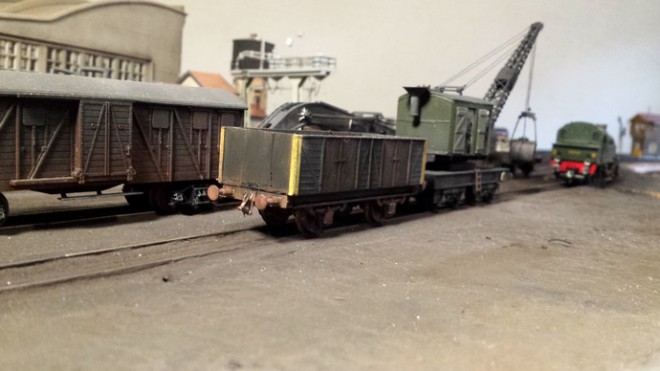

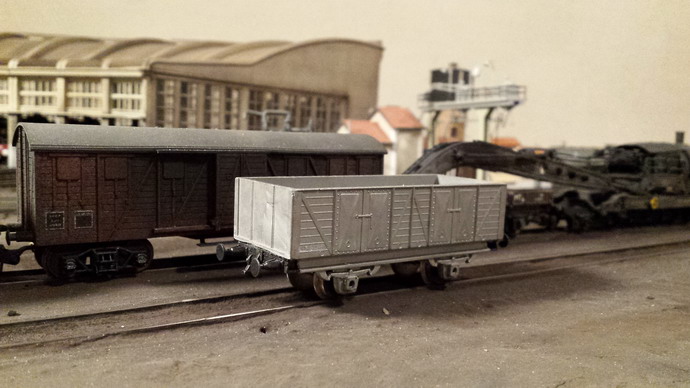

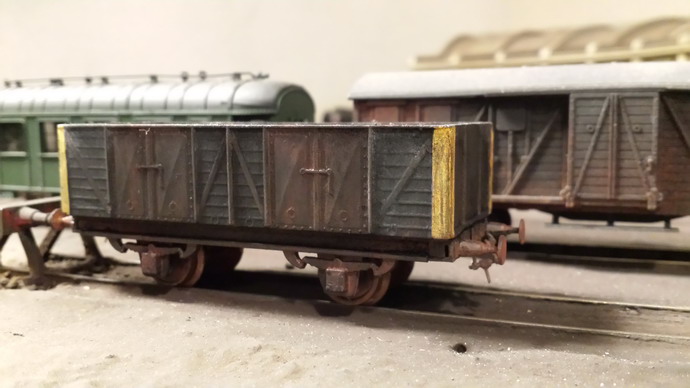

Allez, on déterre les dinosaures. Mon tombereau Jouef de 1953 que j'avais gardé affectueusement transformé en wagon à scories.

Belle récupération ! :applause:

Un cul jaune fort correct ! :cool:

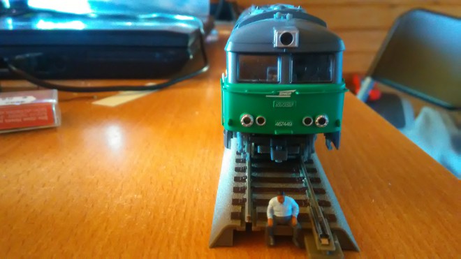

Pendant que les pièces détachées de ma BB 67449 sèchent, j'ai trouvé un mécano a mettre au manche... Parfait sosie miniature d'un de mes copains de lycée aujourd'hui conducteur ... Et qui est pressé de conduire une de ces montures préférées.
BB63670

Et une belle locomotive de plus dans le parc !

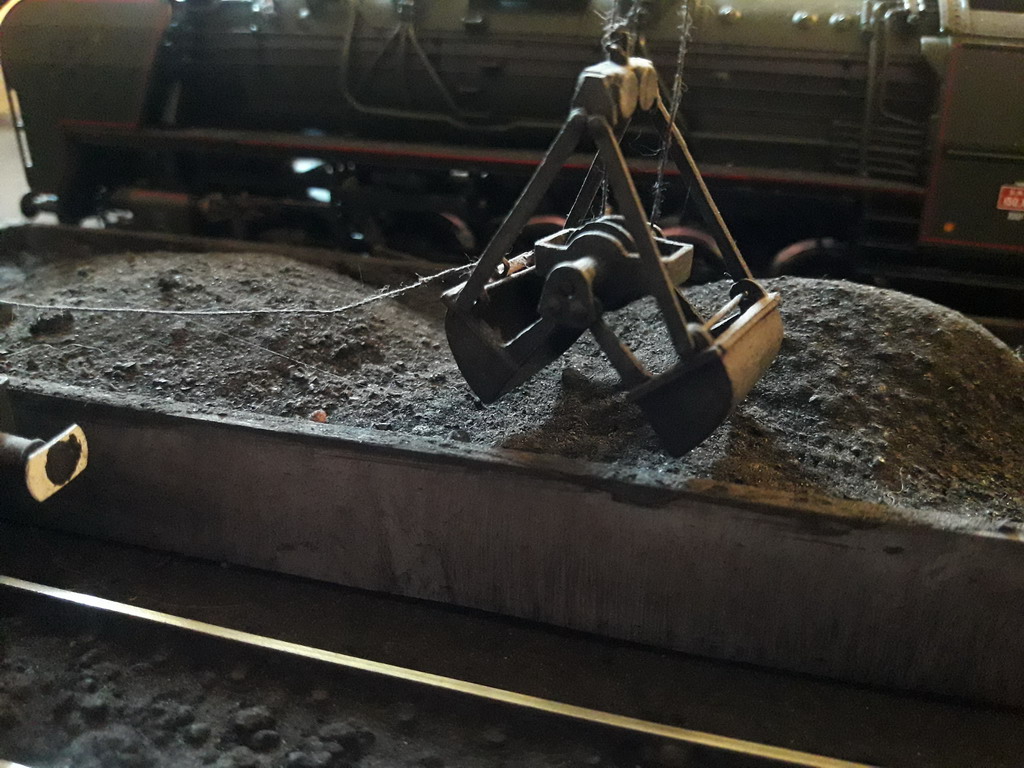

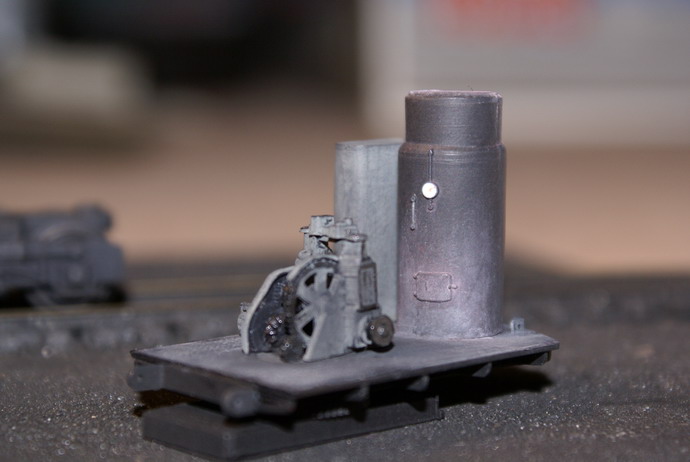

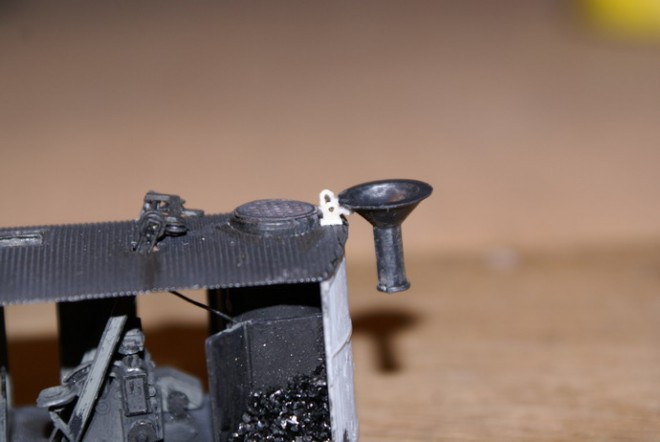

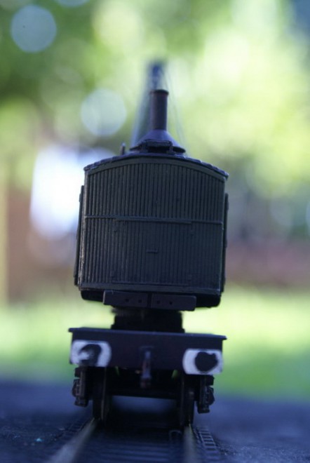

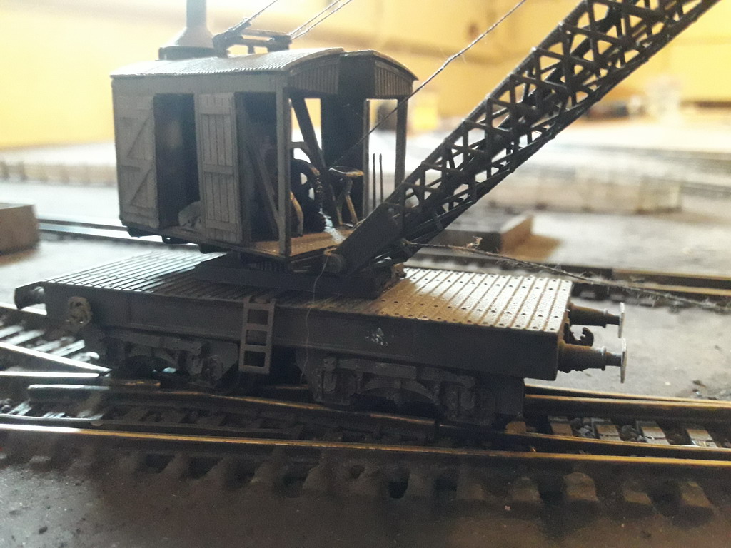

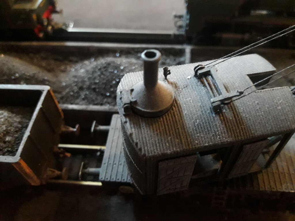

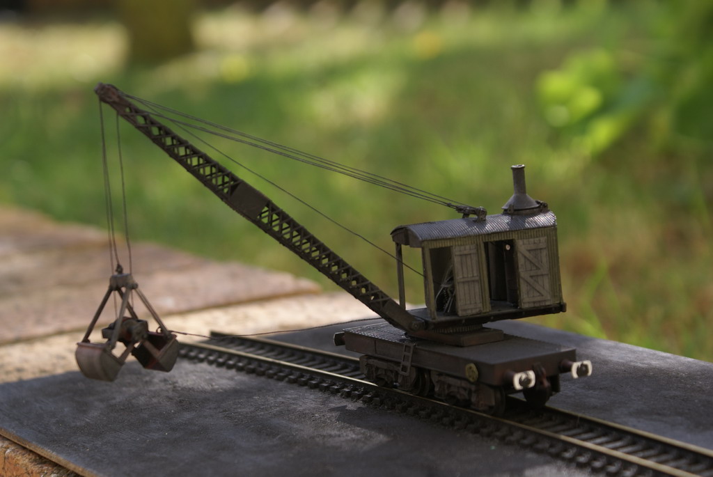

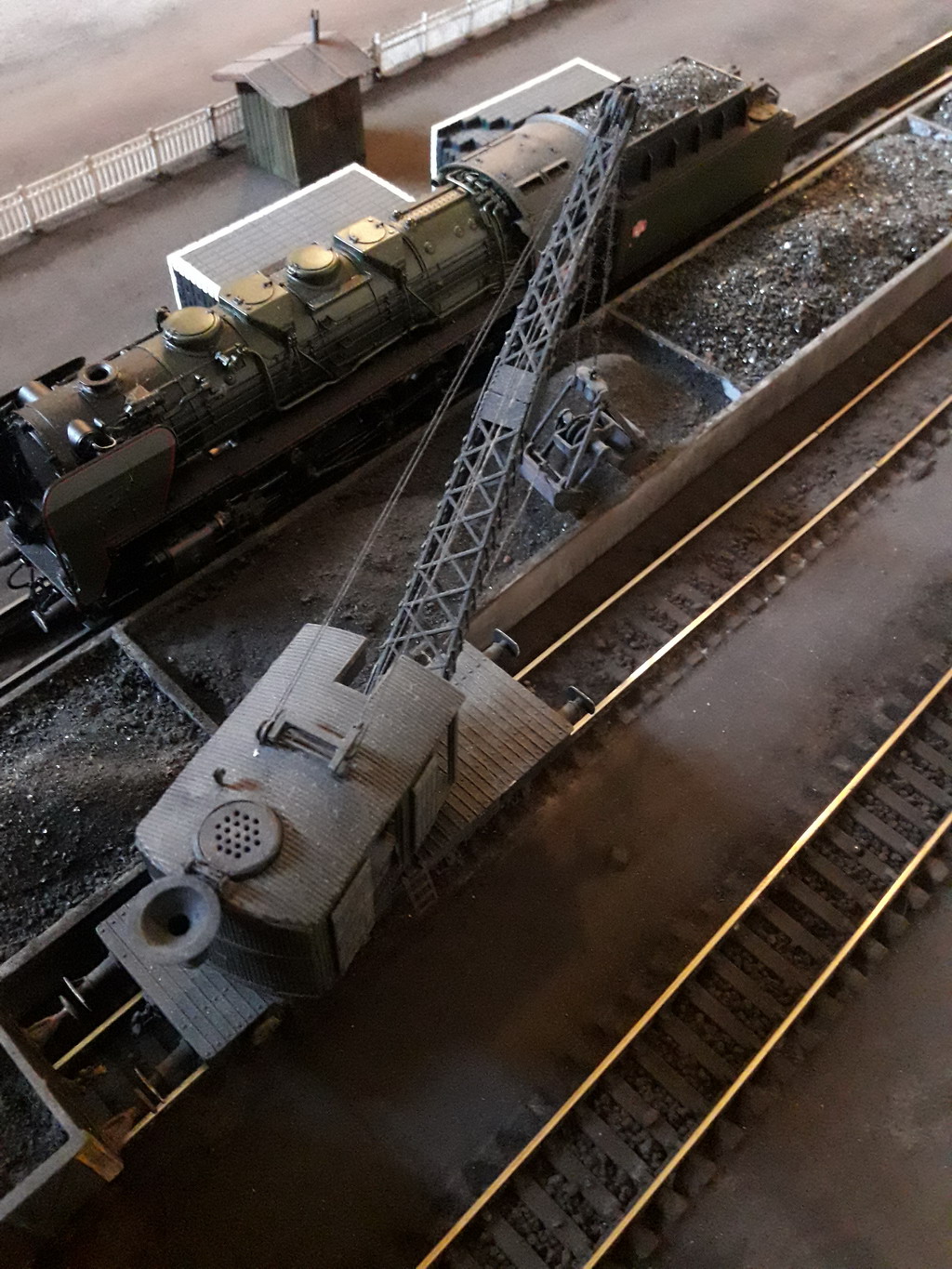

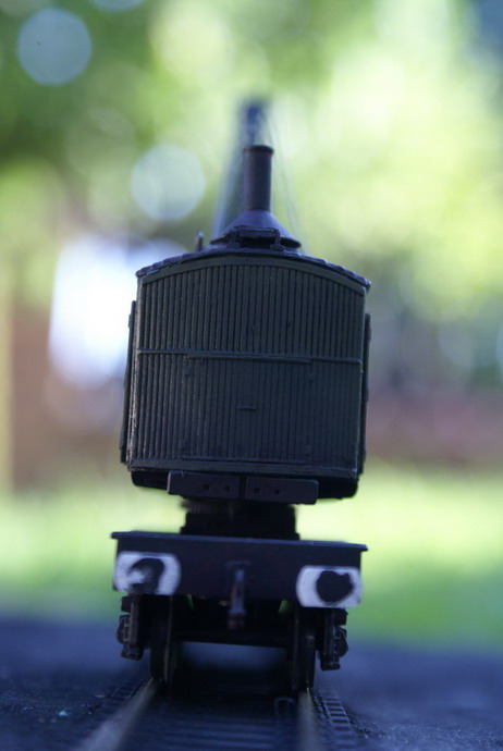

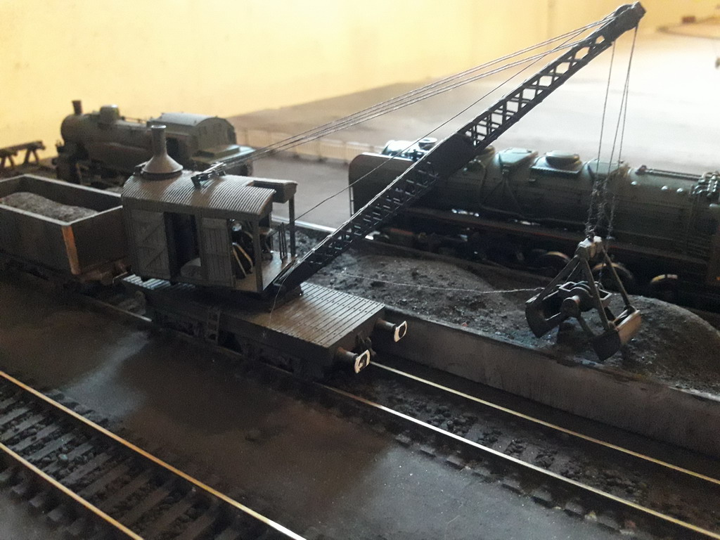

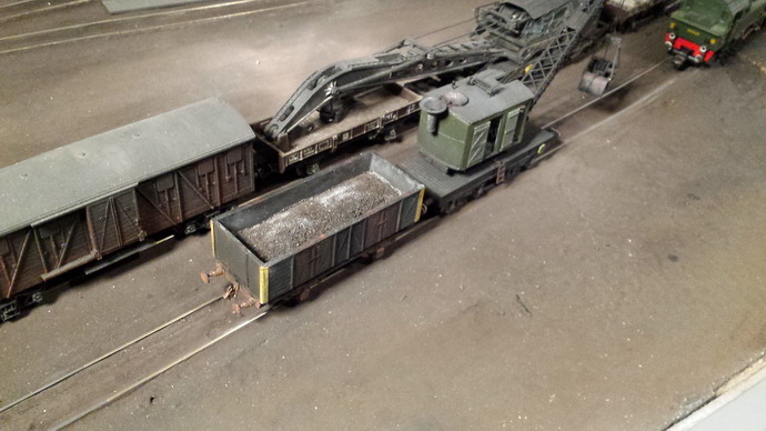

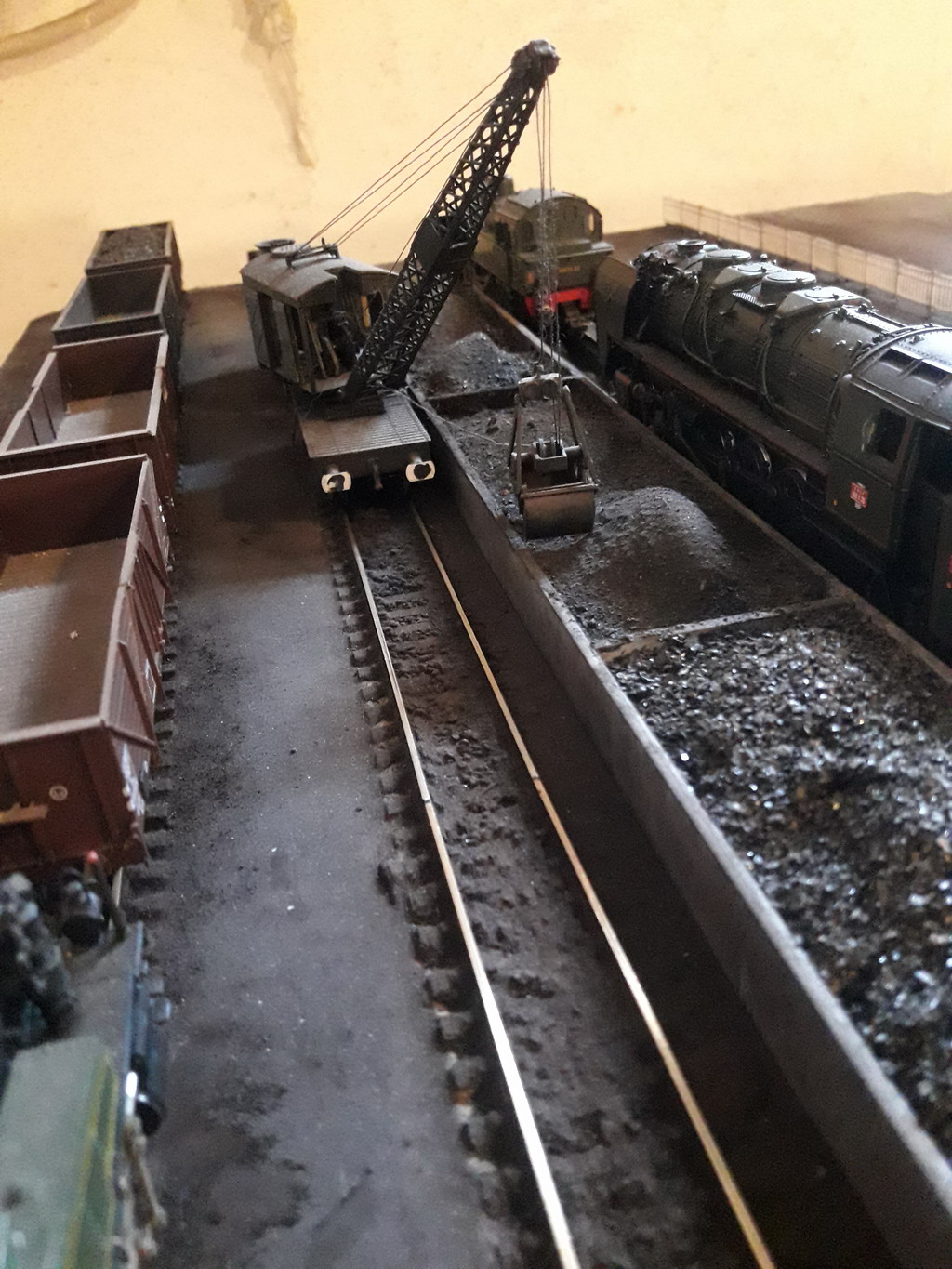

Paru dans un autre fil. la grue à combustible sur base d'un kit plastique de grue à vapeur sur chenille type ERIE de Jordan, bogie de 18C Jouef, et 2 extrémités du plat surbaissé Jouef de la première heure, ceci sur l'inspiration des grues Bondy. Le godet est de fabrication maison en carte plastique et épingles de couturière pour les axes. Le kit (30€) comprend de nombreuses pièces minuscules qui donne du réalisme à cette grue.
