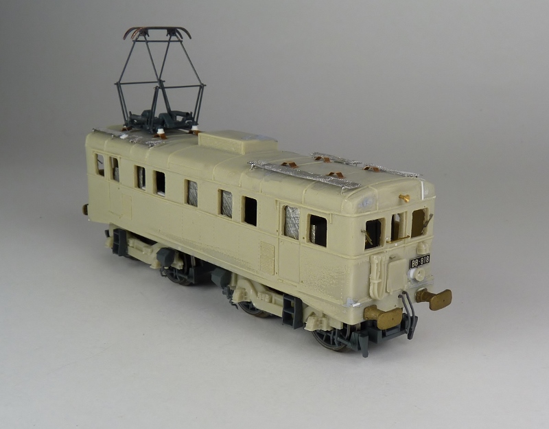

Bonjour tout le monde,
Apocopa a sorti un transkit de cette loco, l'originalité du modèle m'a séduit. Par contre, je me heurte à la pauvreté de la documentation concernant cette série. Je me tourne pour une version à 1 pantographe, fin de carrière, avant le rachat par la RATP.
J'ai trouvé quelques photos sur le net, un petit diagramme dans "Matériel moteur de la SNCF en 1958", et c'est tout. Je ne sais pas si le spécial Le Train sur les électriques 1500V traite de la série. Bref, une série bien mystérieuse... Si quelqu'un a une piste, je suis preneur!
Une photo de la bête en cours de montage d'étude:

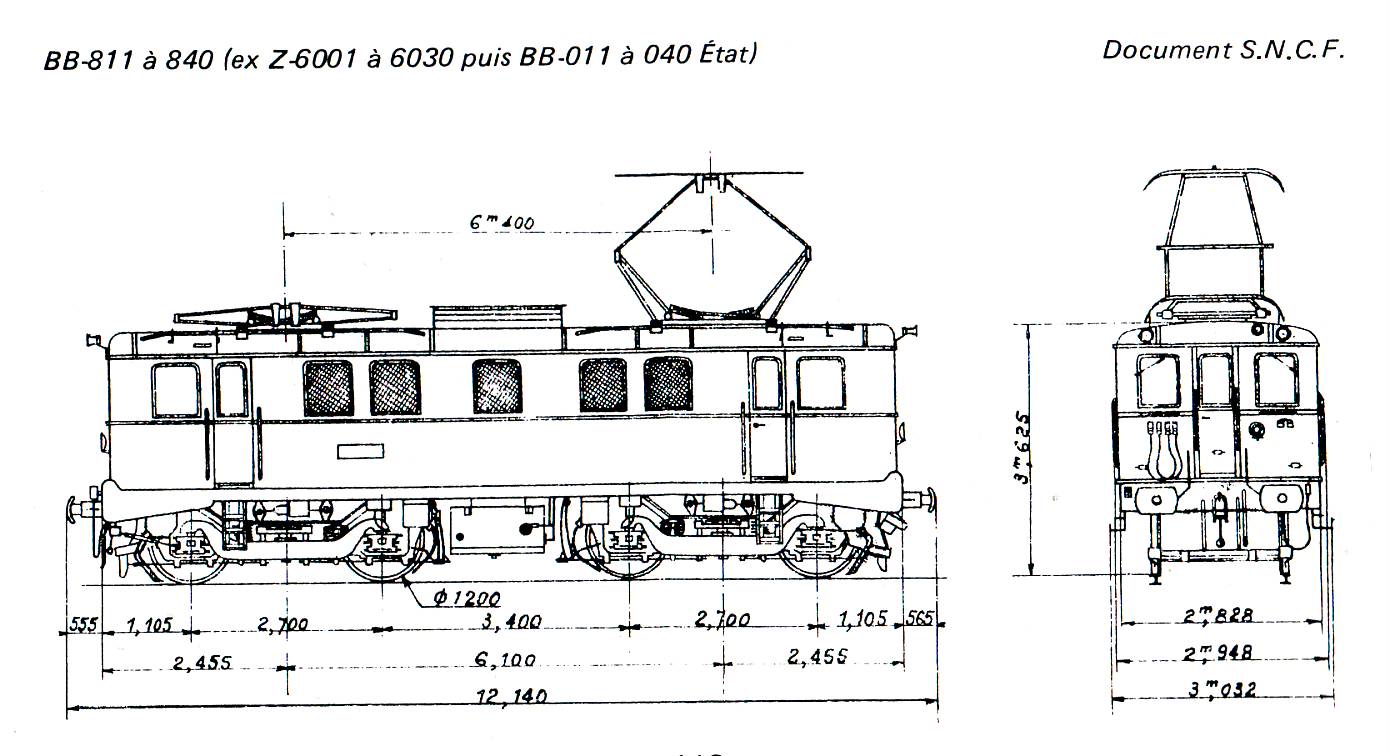

Cet ouvrage traite de ces BB 800 dans un chapitre dédié.
Un diagramme d'origine SNCF
Modifié en dernier par EC64 le 12 Déc 2013, 20:16, modifié 1 fois.
Re: BB 800 APOCOPA
12 Déc 2013, 20:15

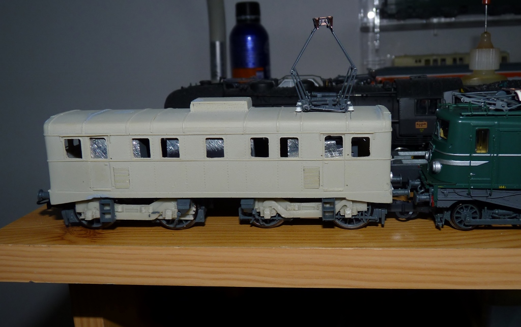

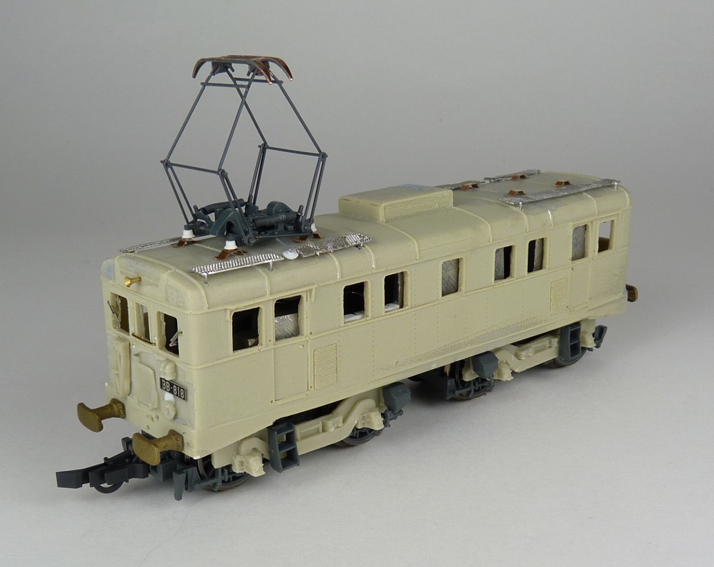

En attendant, j'ai bien appris de la documentation que vous avez conseillée :ange2: . Les roues du châssis de 1500 Electrotren sont trop grandes, et le bogie est approximatif, mais dans ce genre de bidouillage l'approximatif est de rigueur (jeu de mots)... La bête est un peu haute, mais elle commence à ressembler aux photos. La sobriété de la peinture verte viendra aider au rendu final. Le châssis est prêt, il reste à reproduire les réservoirs d'air entre les bogies.

Tu dois pouvoir facilement changer les roues contre des roues de 14mm LSL par exemple, fais moi signe si tu en as besoin il m'en reste un peu des Pontarlier.
Quelques petites remarques: les tampons type autorail ne conviennent pas trop, il faut mettre des OCEM à plateau rectangulaire, le panto doit être du type E, tu as mis un type D, pas de grosse différence excepté les barres horizontales sous la palette qui sont en trop.
