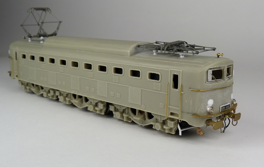

Messagepar manette-z
01 Mar 2014, 22:23
Bonjour, j'ai commencé à bidouiller la 6002 d'Apocopa. J'ai utilisé le châssis moteur d'une E646 FS Rivarossi, mais les E636 et 656 ont aussi le même châssis. Le châssis Rivarossi conseillé rentre bien dans la caisse, et cette loco n'est pas difficile à trouver (il faut penser à la baie italiennne ;) ). Il est facile d'échancrer le passage du pivot du bogie central pour permettre à la loco de passer des courbes serrées. Mes essais montrent que l'engin ainsi modifié passe sur 50cm de rayon sans encombre.

Messagepar cassiau
03 Mar 2014, 11:58
Jean tu m'épate... Même du Apocopa tu monte ça vite ;)
Mais quel chouette modèle :applause: :applause:

Re: BBB 6002 APOCOPA
03 Mar 2014, 13:40
Prometteur :cool:
Fabuleux ce que tu arrives à faire avec une simple caisse en résine. :applause: :applause: :applause:
03 Mar 2014, 21:29
Merci pour vos encouragements ;) !
Effectivement, les caisses en résine, je commence à avoir l'habitude... :ange: Alors j'avance plus vite. C'est le métier qui rentre.
Sur châssis du commerce, cela permet d'avoir rapidement et facilement une loco inédite, et au fonctionnement parfait. En tout cas, j'aime beaucoup cette matière, car elle permet de reproduire les courbures des caisses des locos modernes. En attendant mieux avec l'impression 3D :?:
